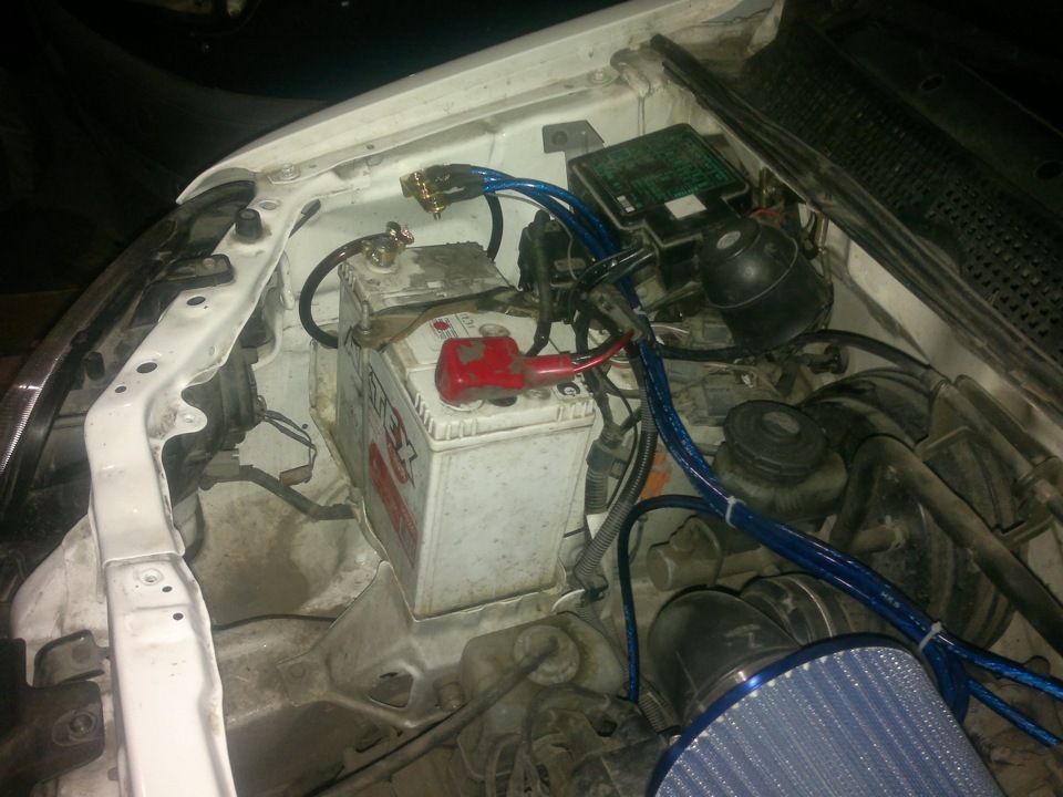

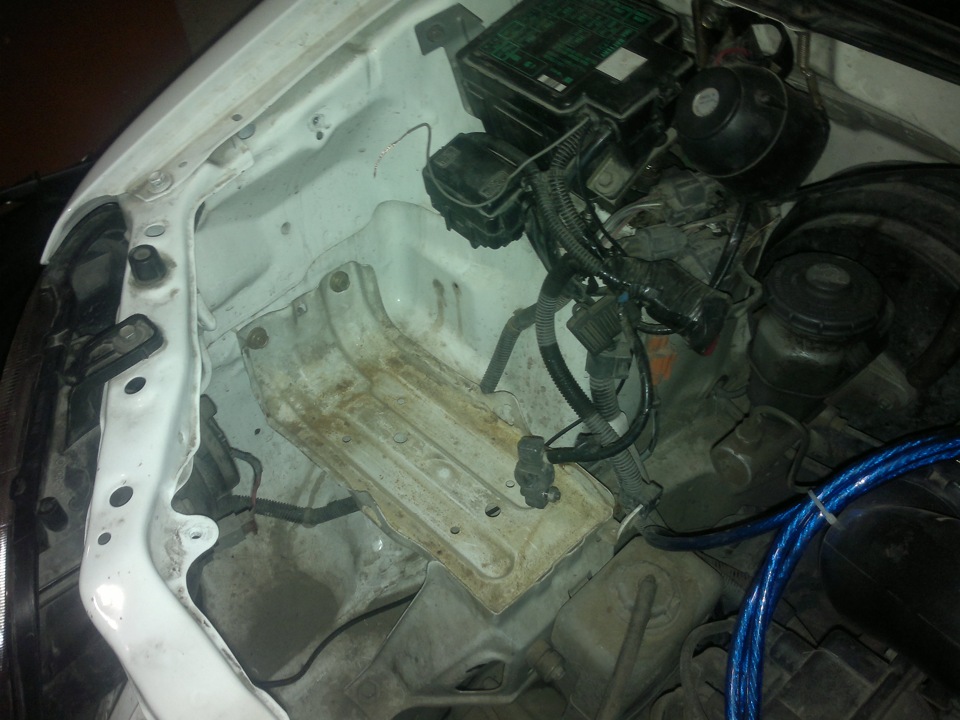

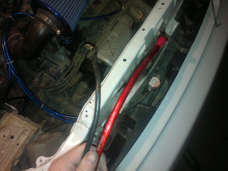

занялся я тут хорошим питанием для своей красавици, вот что покучилось. Для начала воткнул разнинусовку HKS. Разтянул её на следующие места.
— стартер
— генератор
— впуск
— голова(стандартное место)
заодно, поменял клемы и провода минуса.

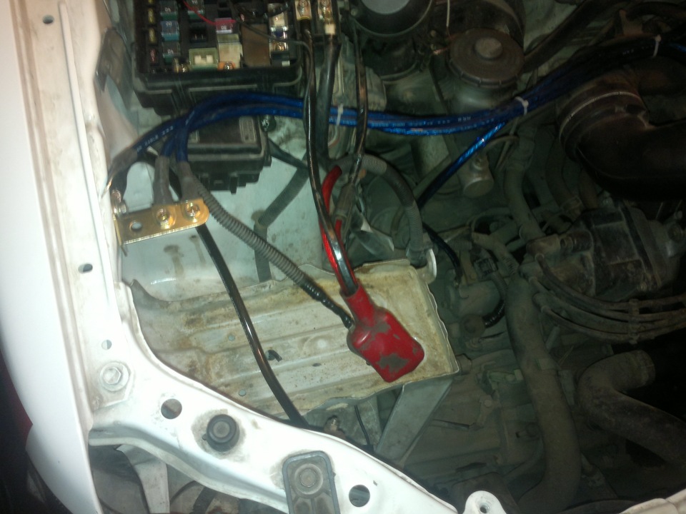

затем, добрвлся до плюса. поменял провода на большее сечение до блока предохранителей и стартер. да кстати, где взять синюю гофру для проводов, может кто подскажет. у нас в Чите нет, 100% оббежал всё!
P.S. да, знаю под капотом грязно, каюсь! Помыть нет возможности, пока
