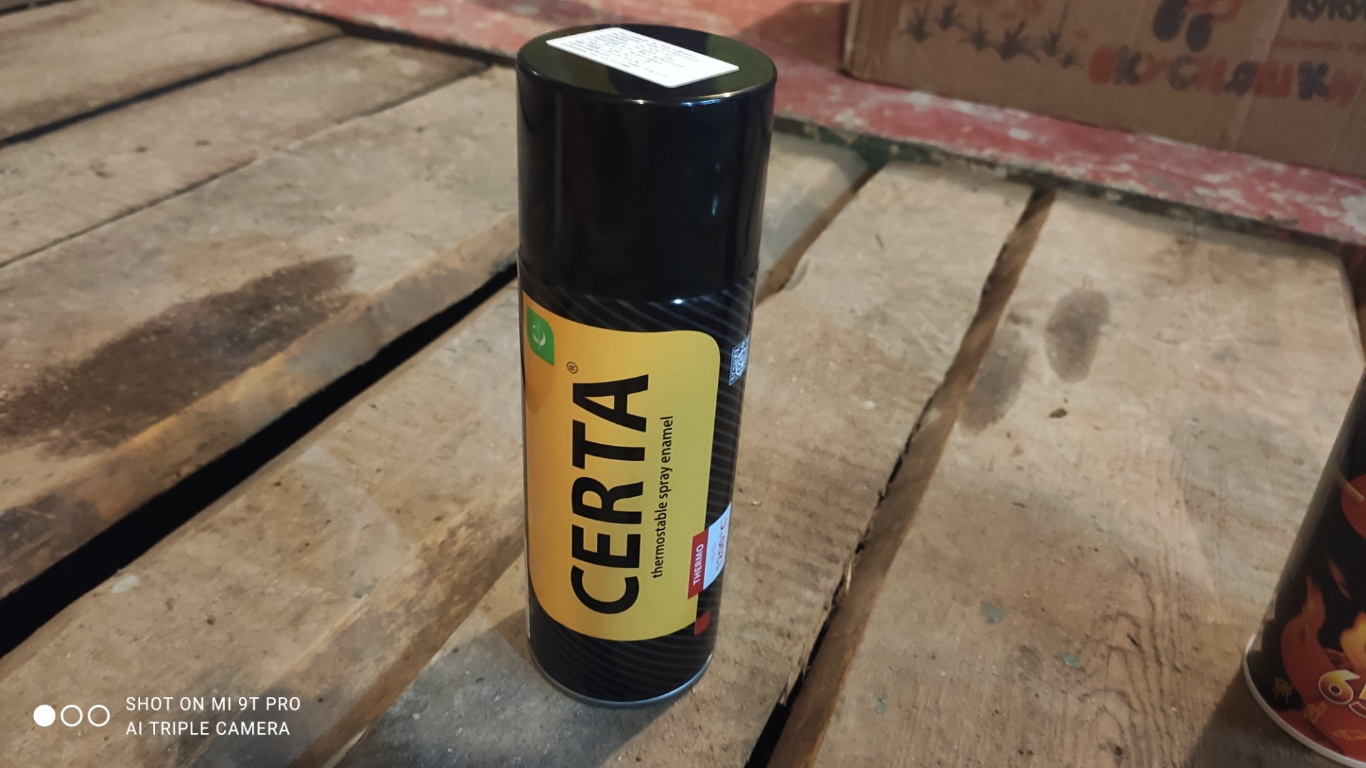

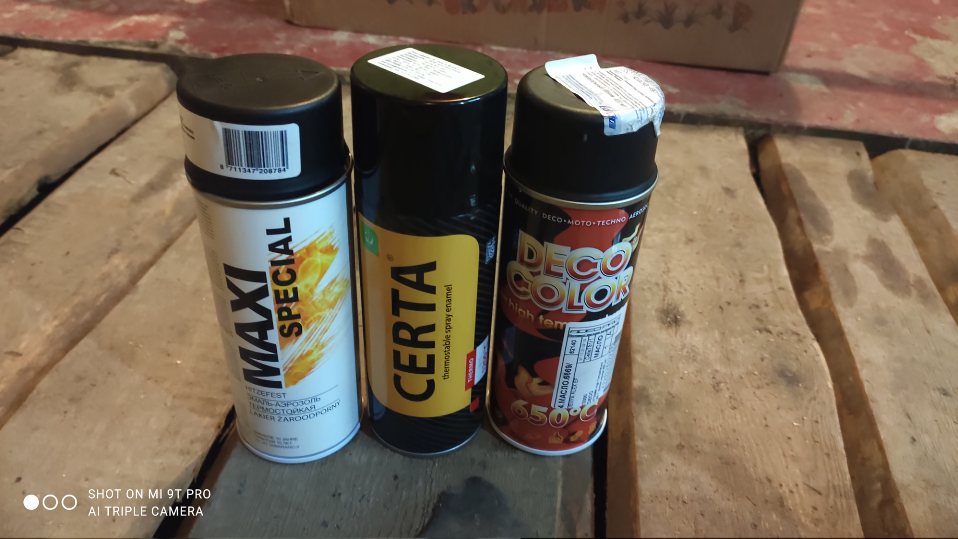

1. Первый и самый дешёвый баллон.
Российского производства Certa, Новочебоксарск, цена 3.27$
Честно чего то особенного не ожидал, в интернете отзывы не очень, пишут, что краска не держит заявленную и даже меньшую температуру, хм, посмотрим.

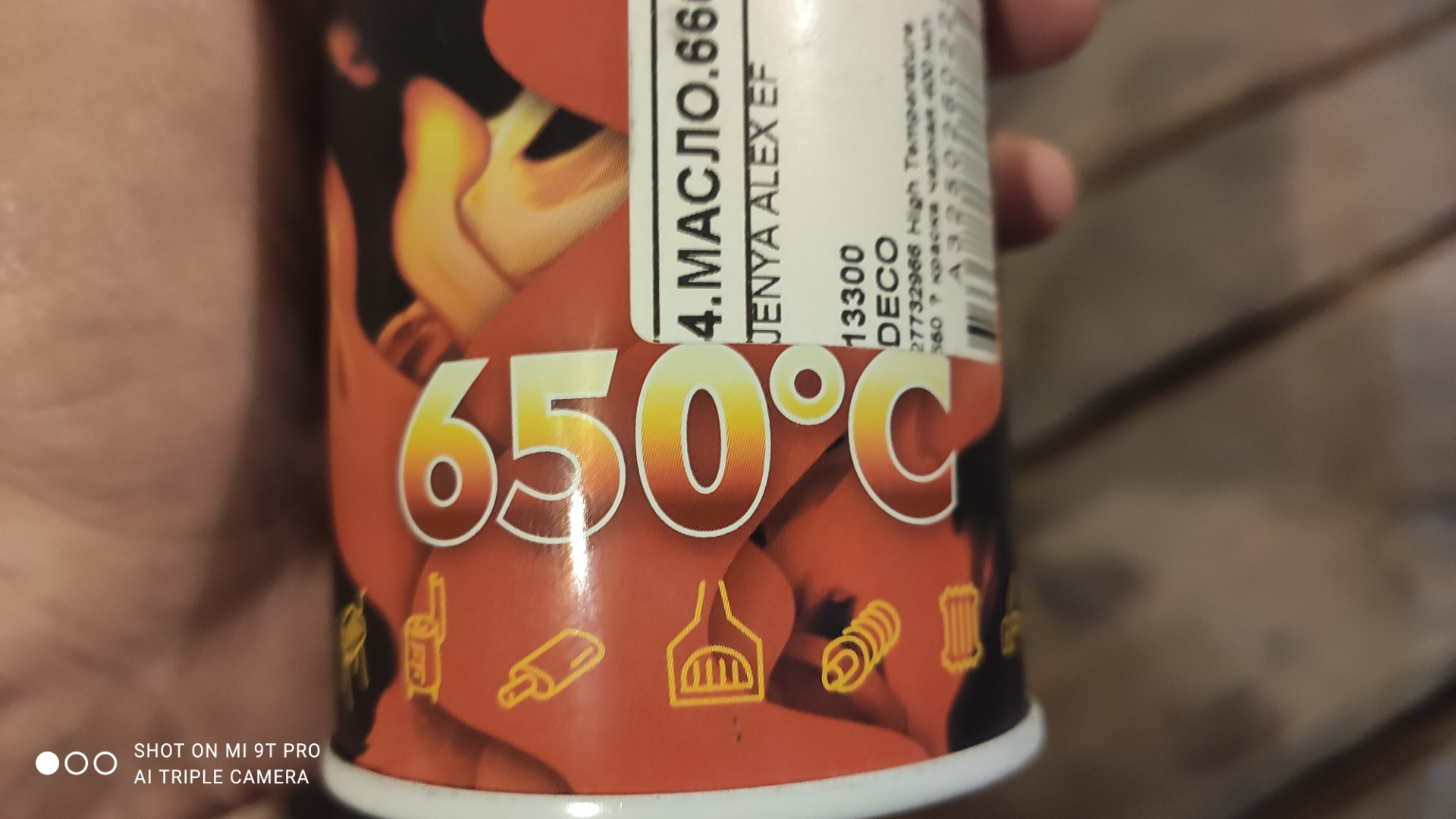

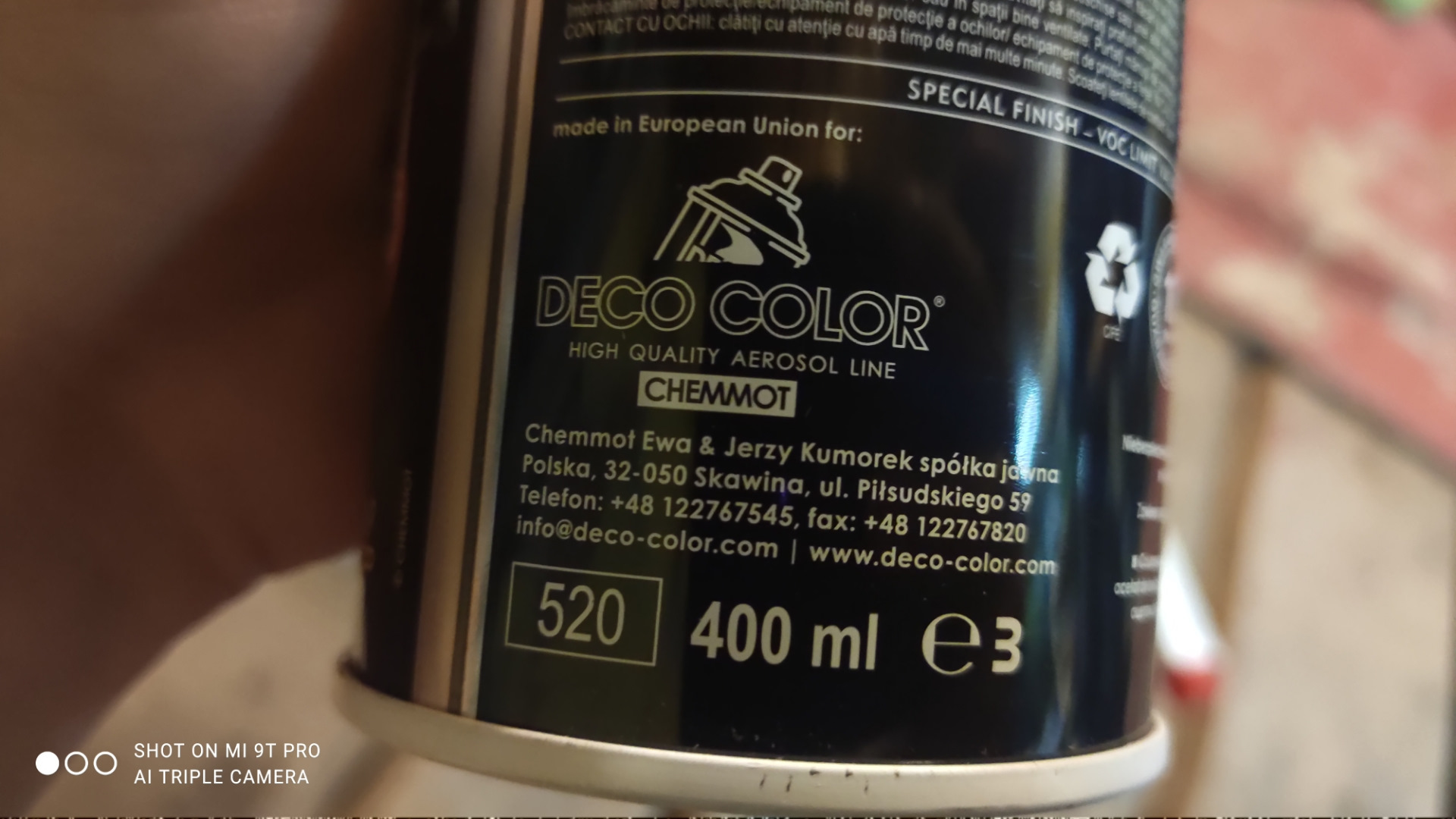

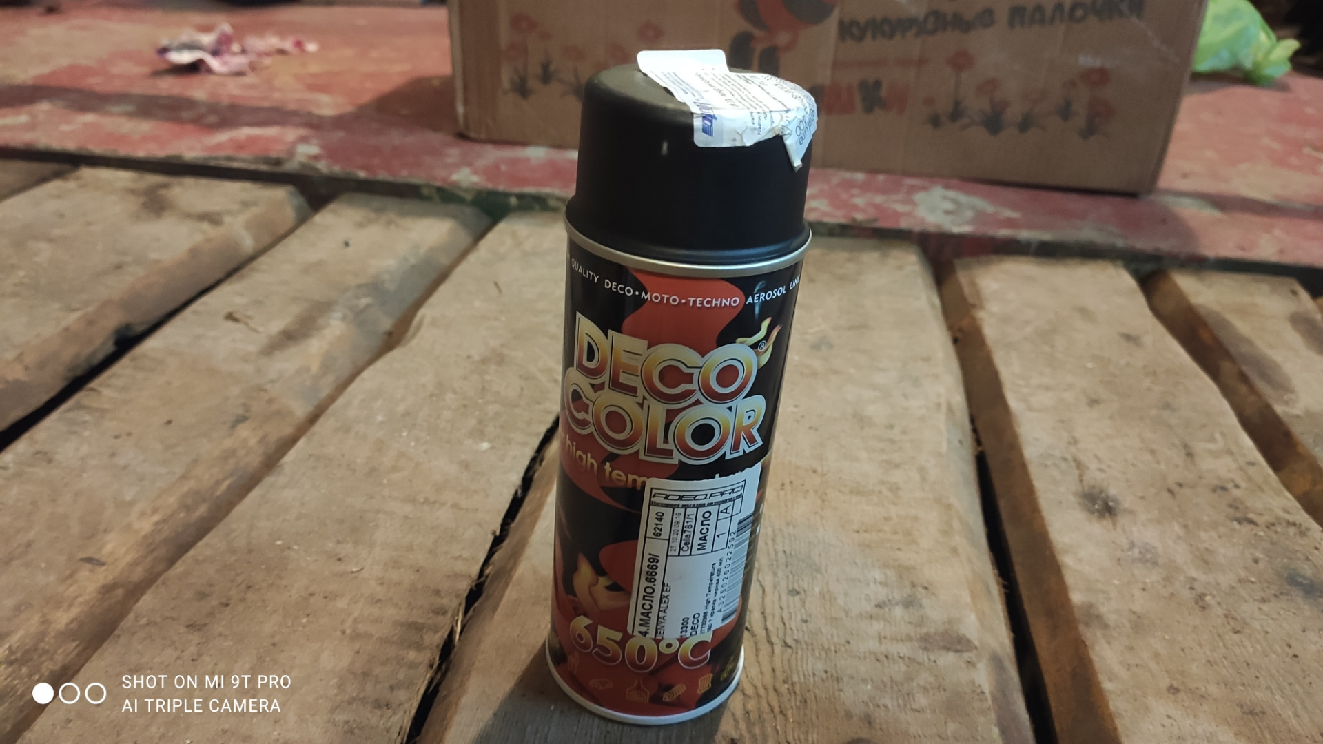

2. Второй образец Deco color, цена 4.85$
3. Третий и последний подопытный Maxi special, цена 4.15$

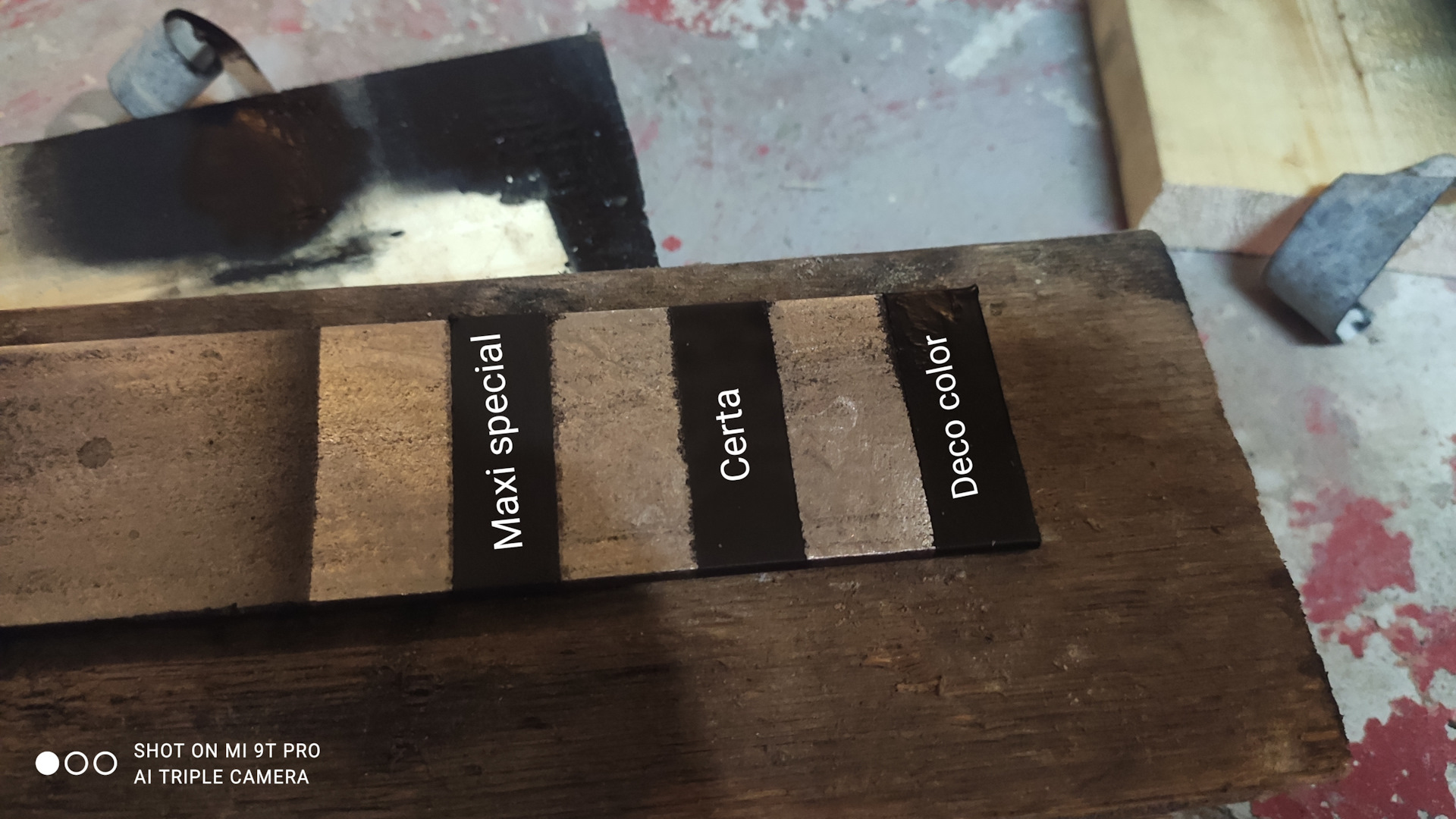

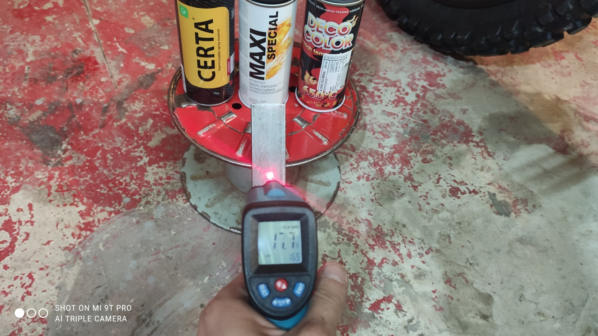

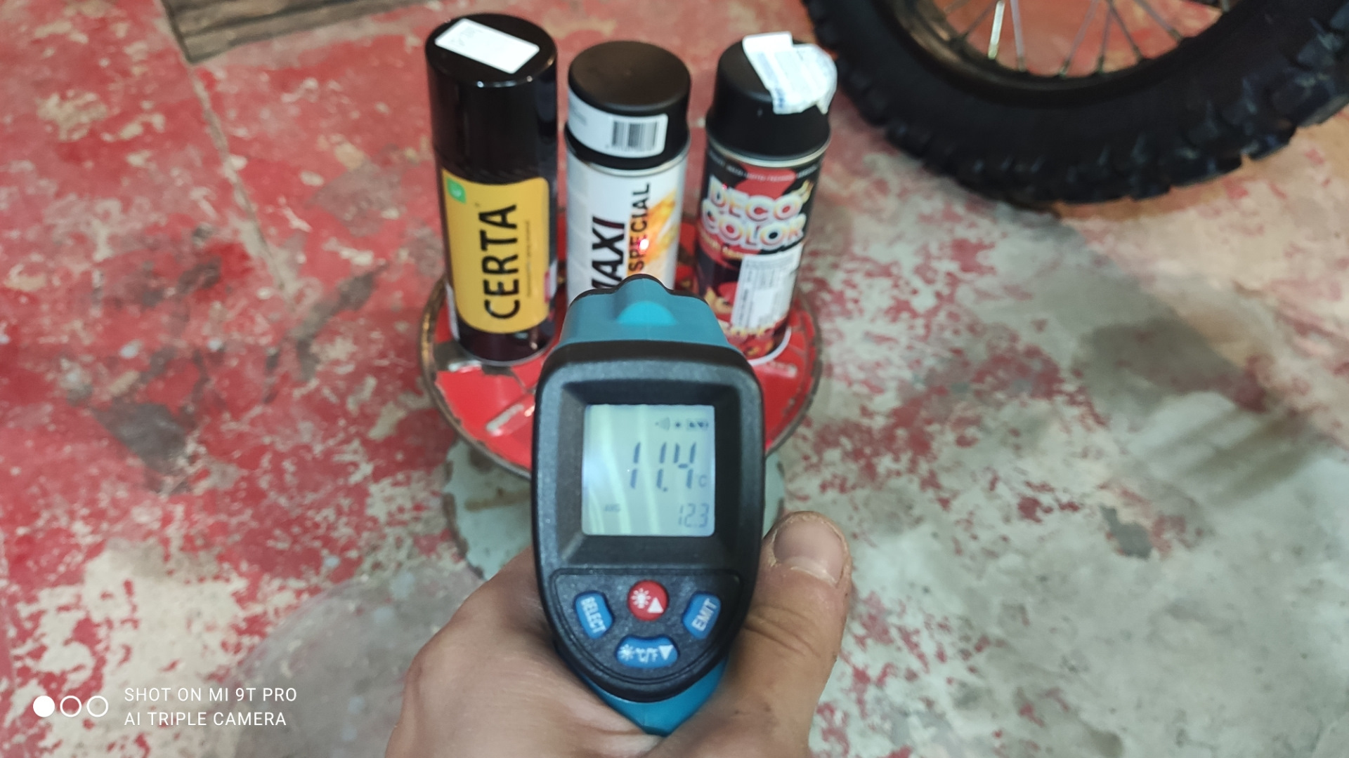

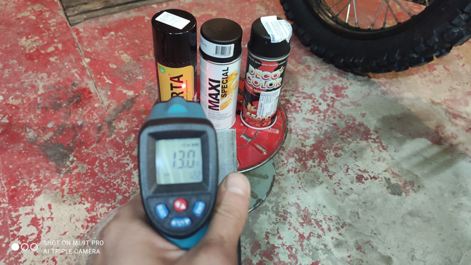

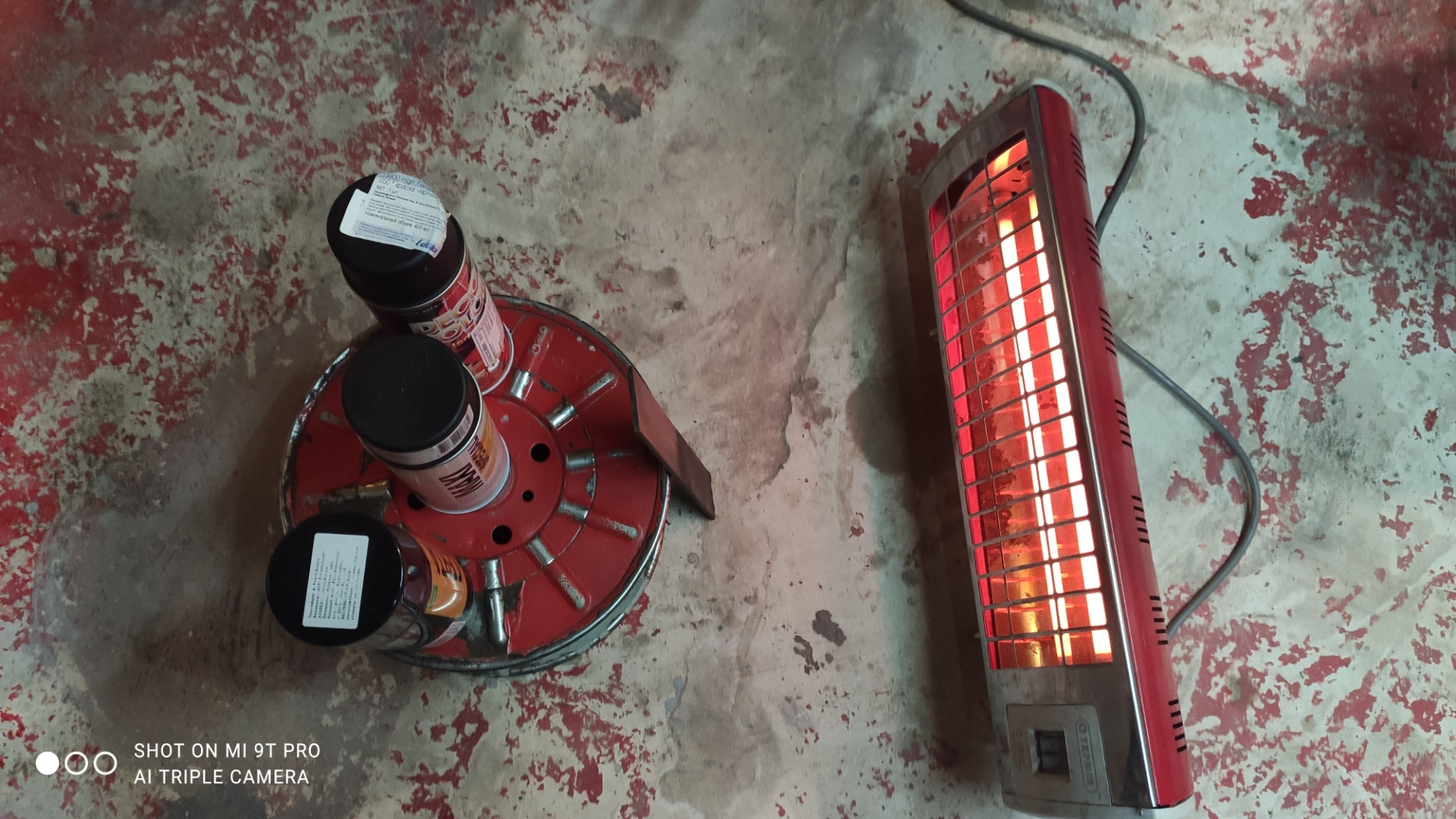

Тест производил в гараже, предварительно прогретом.

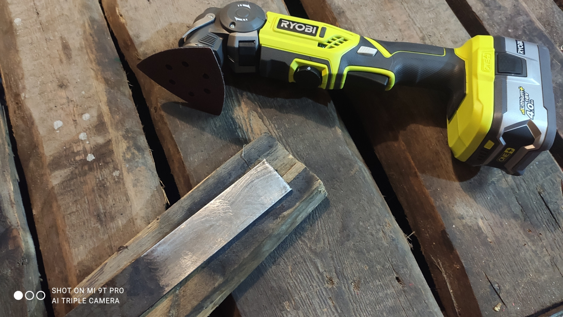

Наносить краски будем на подготовленную металлическую пластину. Заранее зачищенную и обезжиренную.
Прогреваем как само изделие, так и баллончики красок.
Ниже температура каждого перед началом теста.

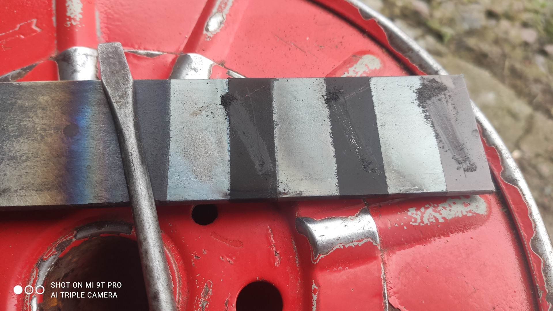

Малярной лентой разграничиваем места под окрасы, приступаем.

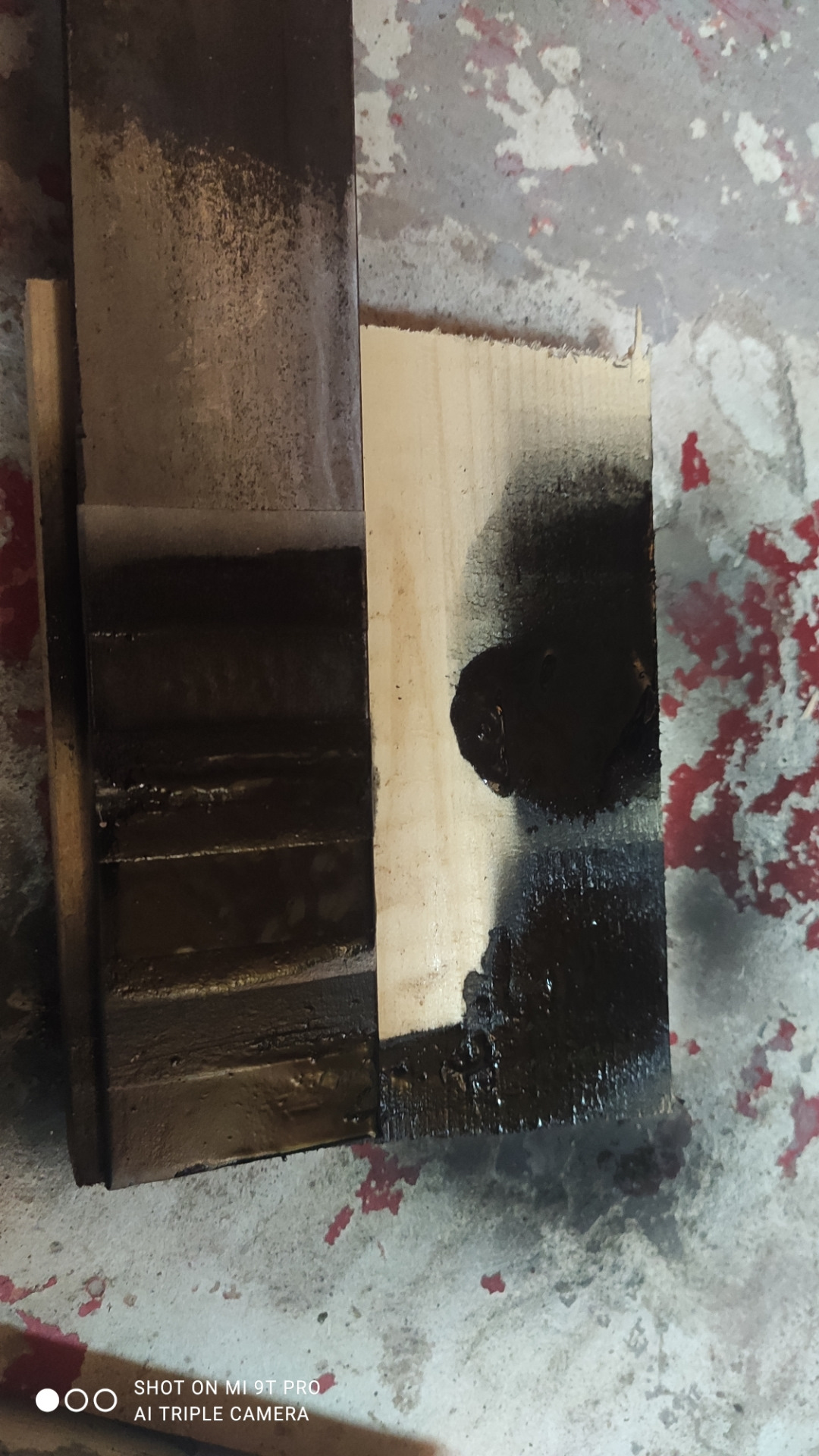

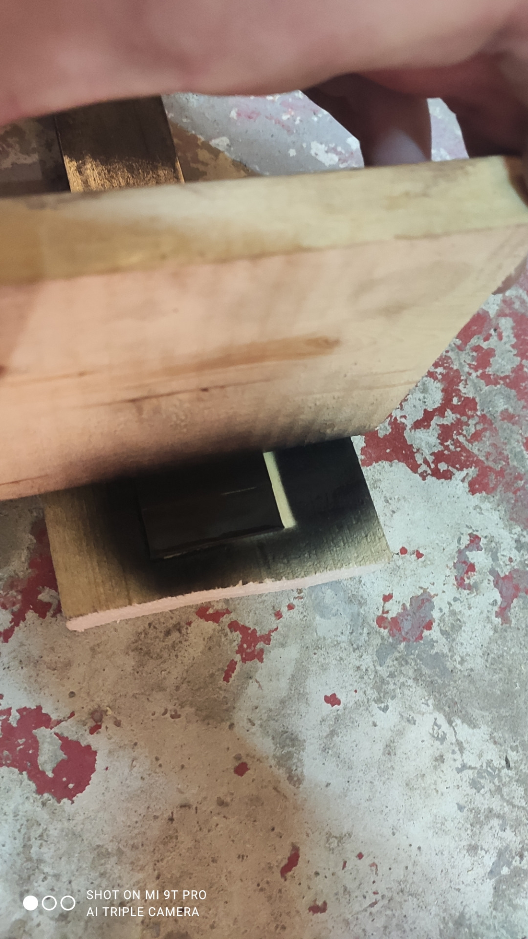

Ложить краску будем в три слоя с межслойной сушкой 5 минут.
Первым справа был нанесен Deco color.
Мне понравилось как ложится краска, как распыляется, под каким давление происходит распыление.

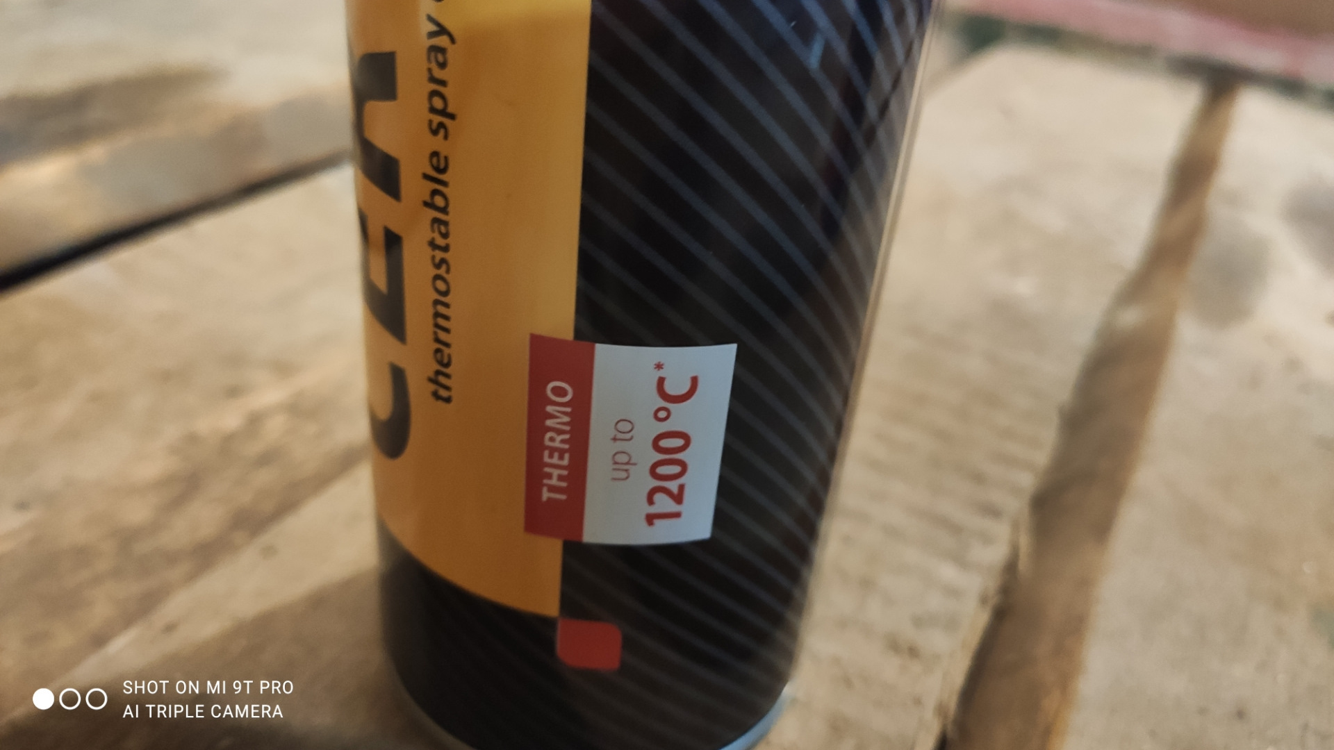

Далее средний прокрас мы произвели российским Certa.
Тут я честно офигел. Просто сумасшедшее давление распыла и колличество выпущенной краски.
Нажал всего на секунду, а заготовка залилась потоками краски.
Ниже можно видеть какой густой напыл от одного пшика.
Я скажу честно, делать три слоя таким баллоном я не стал, иначе тут слой был бы намного толще.

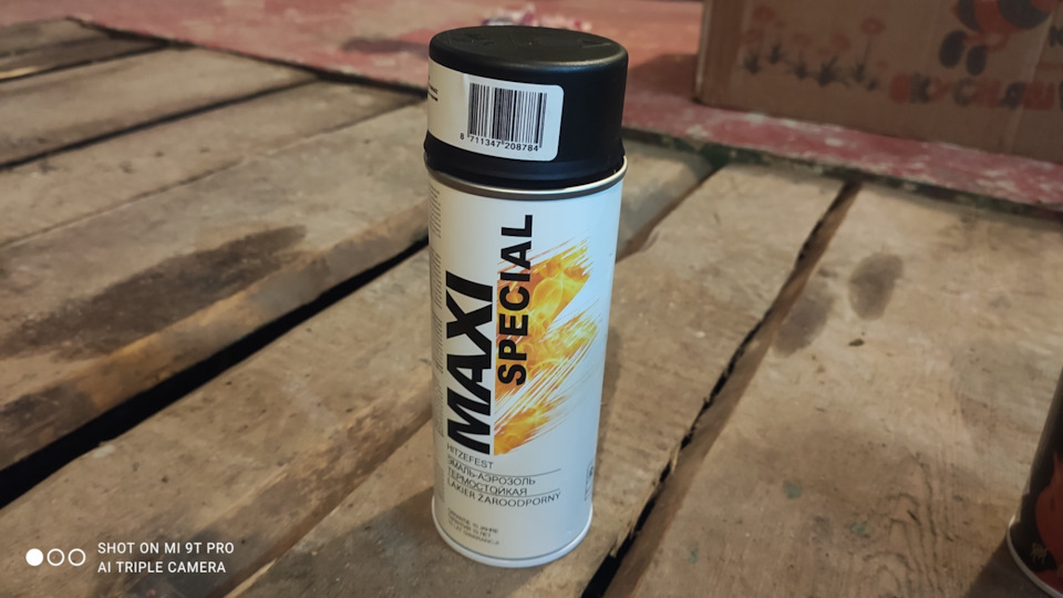

Последний распыл слева на заготовке был от Maxi special.
С распылом все неплохо. Но вот толи растворителя в краске много, толи сама краска жидкая, но три распыла мне понадобилось, чтобы просто закрыть голый метал. Каждый новый слой разгонял старый и оголял метал.
После предварительного испытания, я для себя выделил фаворита Deco color, но я поспешил…

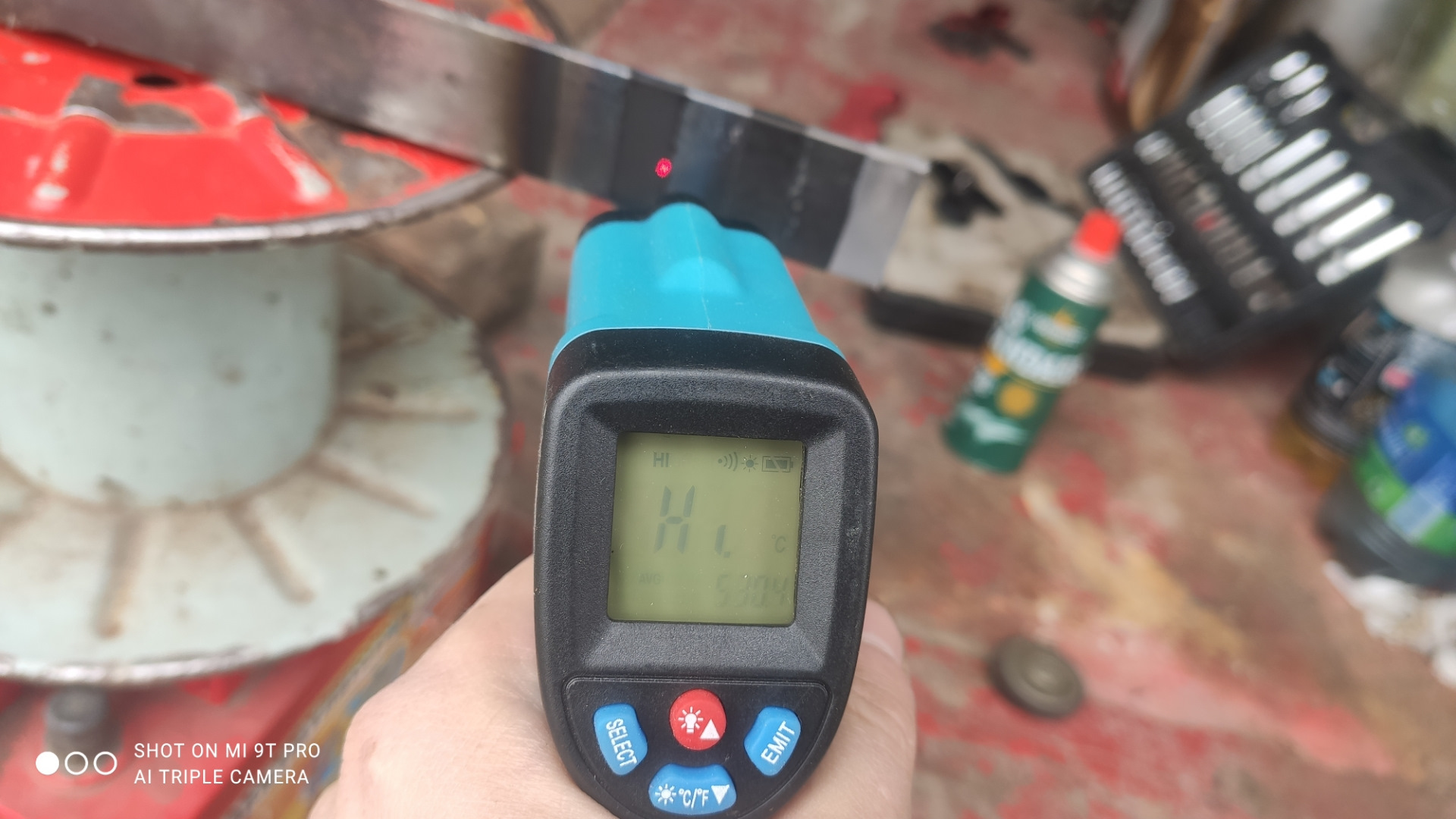

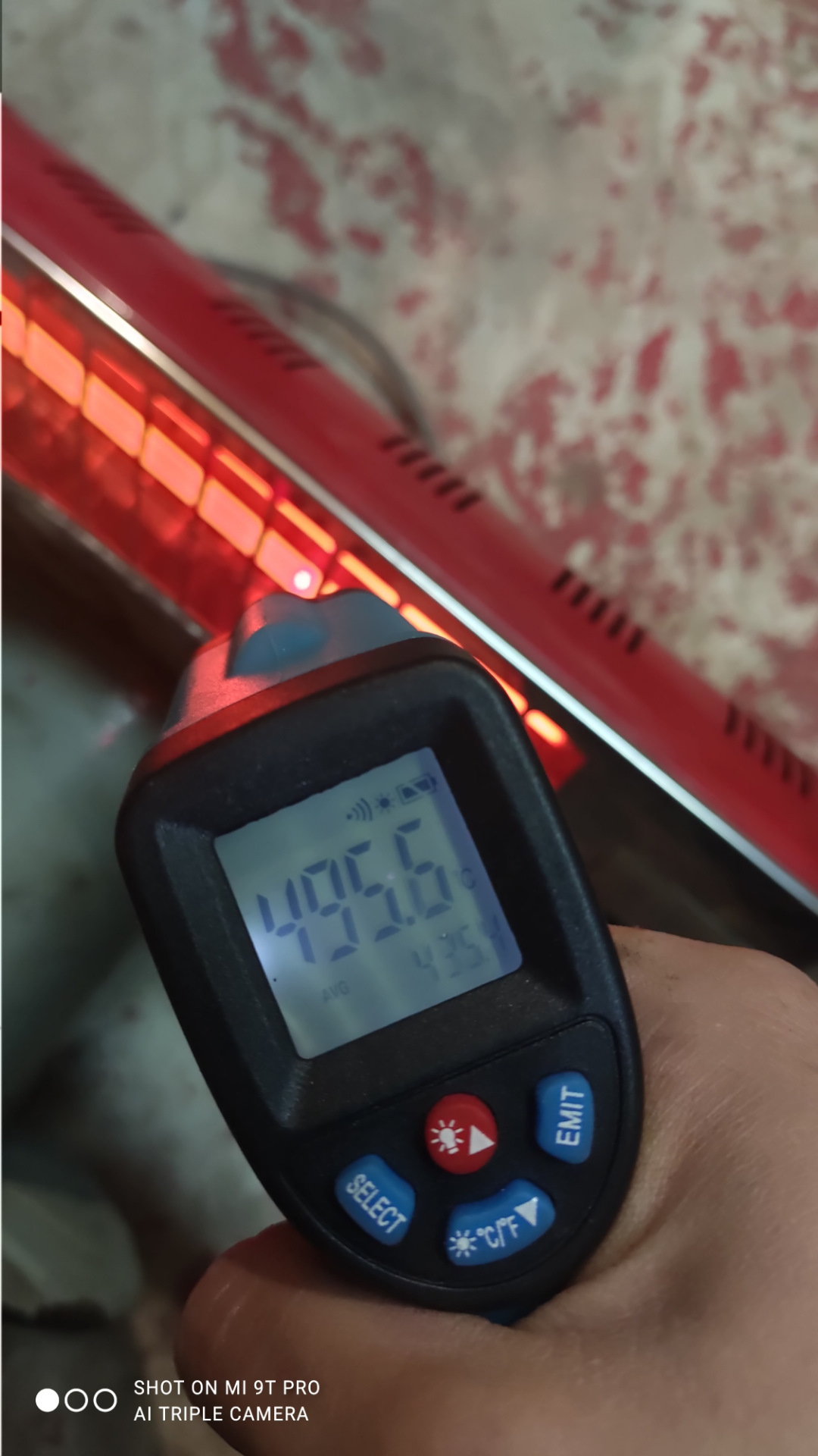

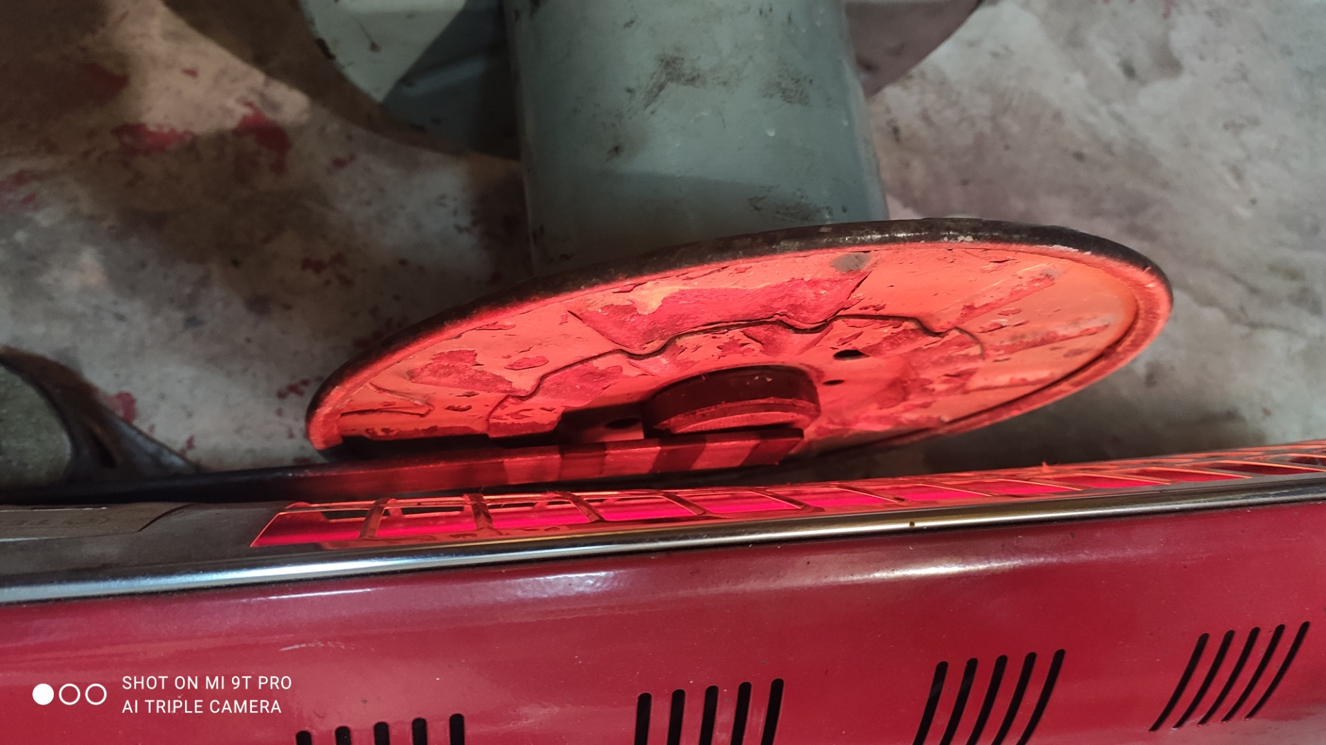

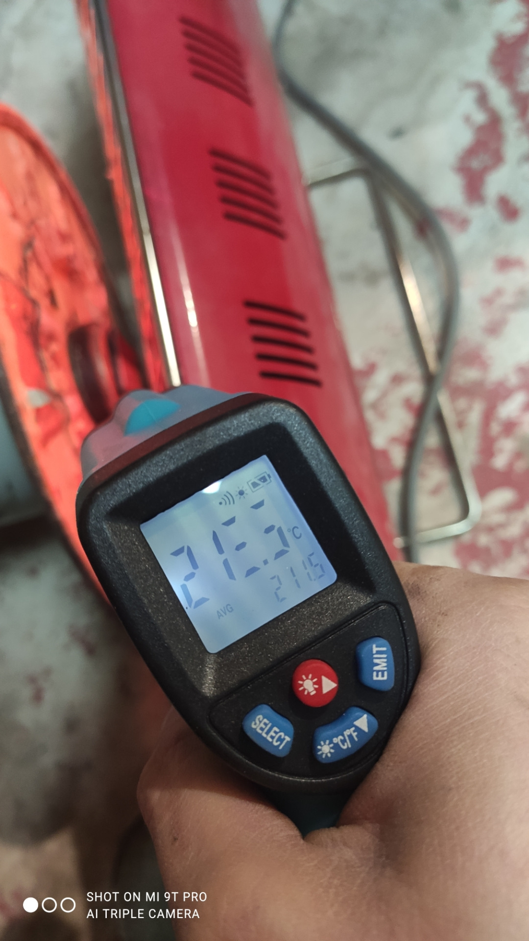

Далее прогрев вплотную от обогревательной лампы.
Температура на элементах примерно 500°. Температура на пластине спустя 15 мин 215°.
Все три образца отработали на отлично.

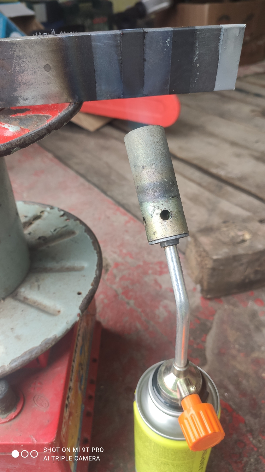

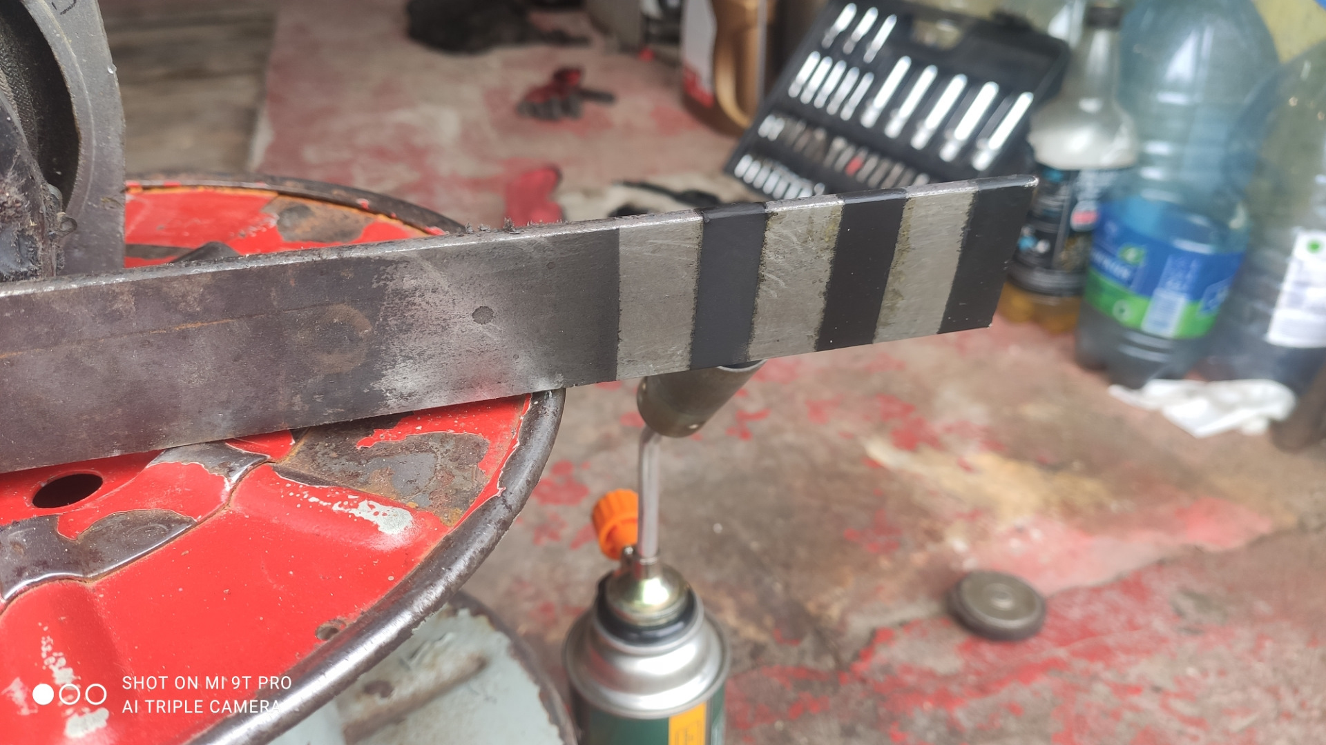

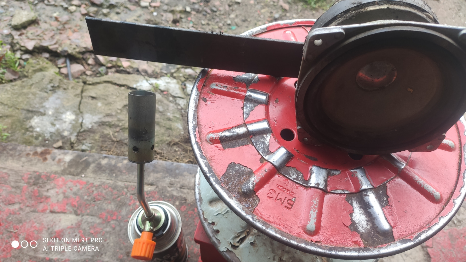

Далее прогрев горелкой с обратной стороны пластины.
Вот тут то, начал сдавать один из испытуемых, и это Deco color. Сперва на краске появились мелкие пузыри, затем она побелела.
Вокруг образца по центру, краски Certa появился ореол некоего выделения.
Далее прожиг лицевой части открытым пламенем горелки.
По 10мин на каждом испытуемом, никак не отразился.

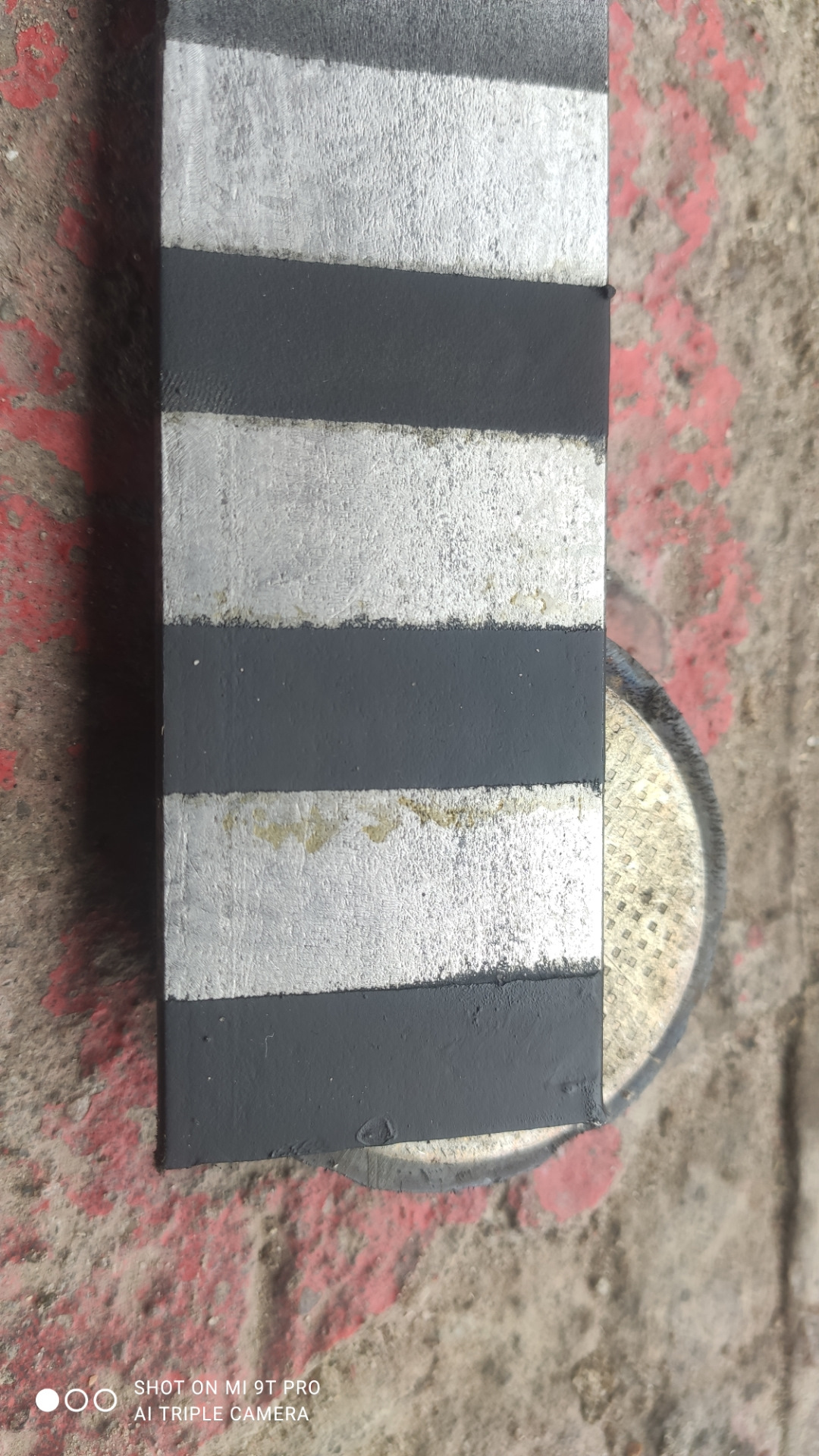

Закончил я тест проверкой прочности покрытия. Побелевшая deco color мигом сдалась и осыпалась как сажа.
Certa по центру оказалась неплоха, этакий середняк.
И последний Maxi special имел самую прочную пленку, истиранию отвёрткой поддавался сложнее предыдущего образца.
Выводы каждый сделает для себя сам.
Я же выбрал бы либо как бюджетный вариант Certa, но расход я подозреваю от такого высокого давления будет быстрый, либо Maxi special.
На точный тест я не претендовал, все соорудил из того что было, ну а получилось как получилось. Всем мир!
