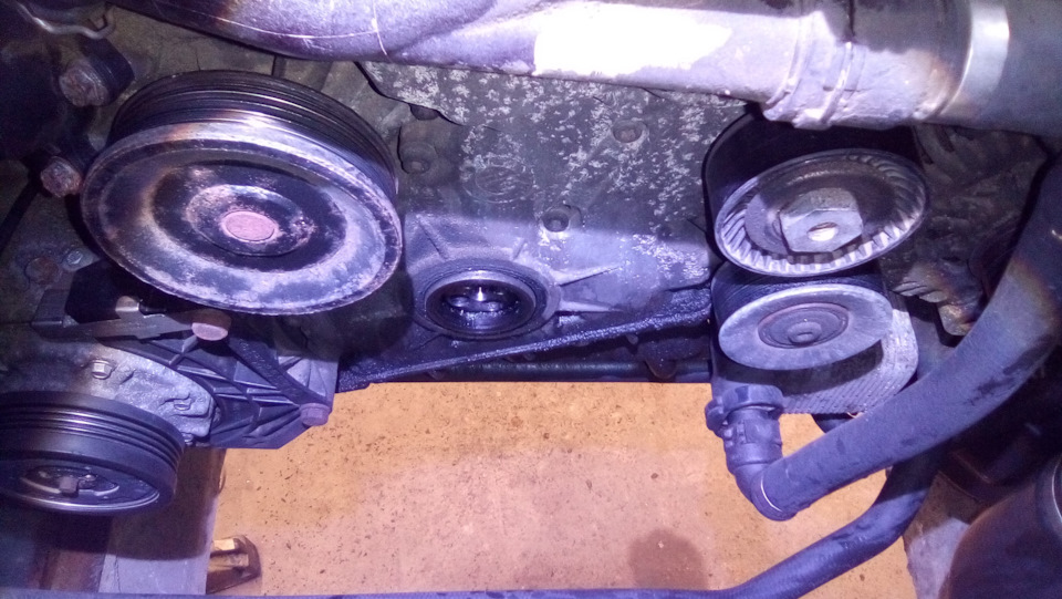

Борьба с подтеками масла на двигателе продолжается. Напомню, ранее были заменены прокладки клапанной крышки, поддона, масляного стакана, впуска. Но двигатель все равно сопливил
По логике оставался передний сальник коленвала. Меняю.
Поменять решил не зря
Перед его заменой предварительно всё было вычищено
Демпфер без нареканий

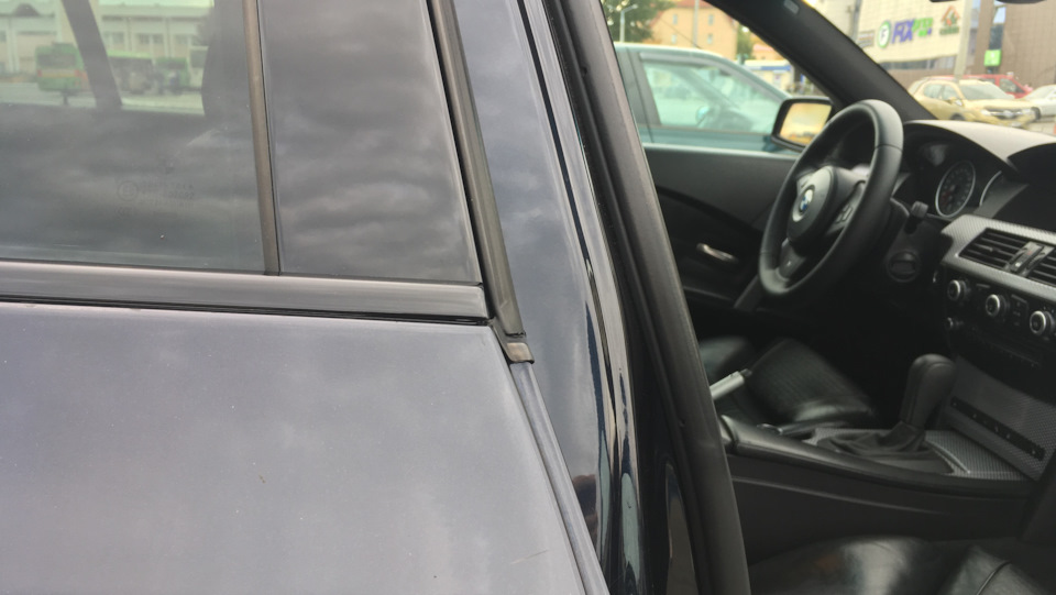

После перекраски Shadow Line счастье длилось не долго

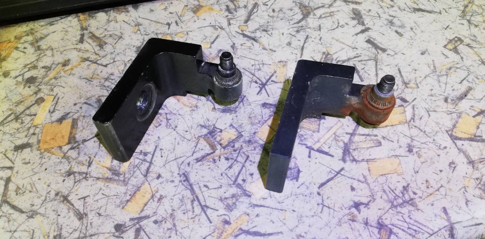

Причиной стала изношенная нижняя дверная петля. Петлю под замену, молдинг под перекрас

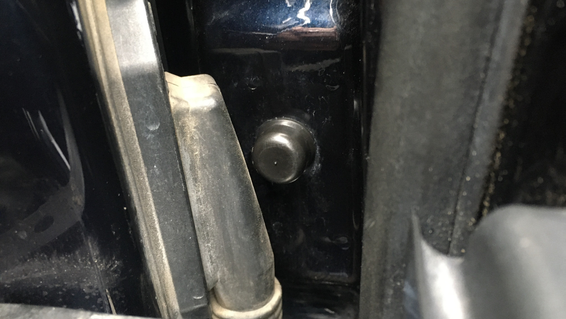

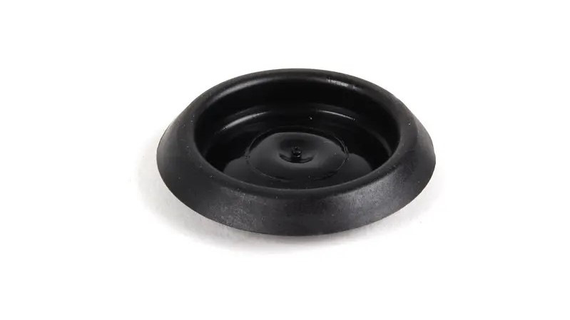

Также была обнаружена уставшая заглушка под петлей
Её тоже заменил

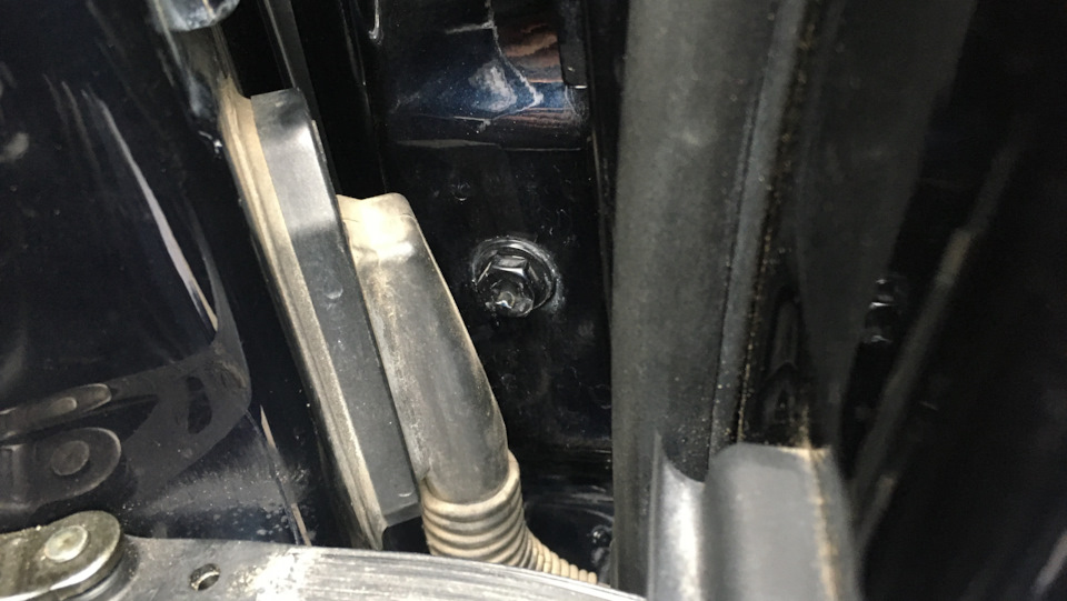

Также было обнаружено отсутствие защитного колпачка на винте крепления задней правой двери
Установлен новый

Спустя месяц водительская дверь снова начала издавать скрипы при езде — на этот раз причина была уже в верхней петле (хотя при замене нижней никаких намеков на износ верхней не было). Её под замену (замена была произведена 19.02.2021)

• 51 71 8 126 605 Заглушка (D=25MM) — 0,7$

Привет
Как ты сальник установил?
Ставил не я, но если не ошибаюсь, то при помощи старого сальника
