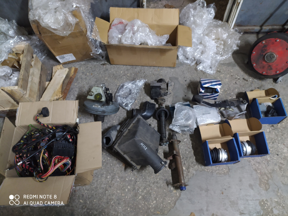

🔶Просто перекинуть ДВС с КПП не получится . Менять нужно мягко говоря все.
Так как у меня автомобиль 1995 года, соответственно это 😡ДОРЕСТАЙЛИНГ😡. В этом есть и плюсы, она не гниёт так как рестайлинг. Так вот дамы и господа, что бы ДВС М112 завелся, нужно многое заменить .🔶
⚜️Список замен и добавок ⚜️ :
1. ДВС М112✔️
2. АКПП✔️
3. Карданный вал✔️
4. Редуктор✔️
5. Привода ✔️
6. Ключ раскладушка на ключ рыбка, вместе с замком .✔️

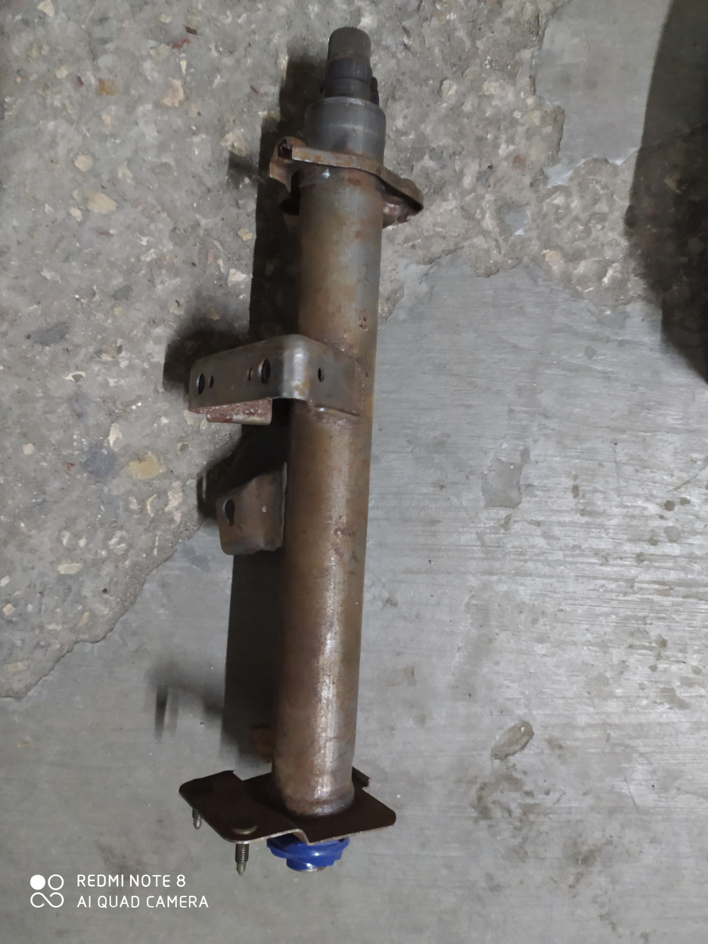

7. Педальный узел с МКПП на АКПП✔️
8. Рулевая колонка✔️
9. Кнопка кик дауна✔️

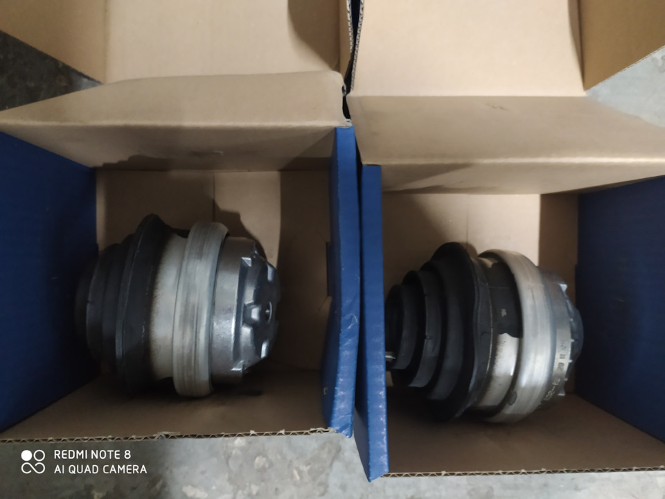

10. Подушки ДВС✔️
11. Корпус воздушного фильтра✔️
12. Вискомуфта + вентилятор✔️

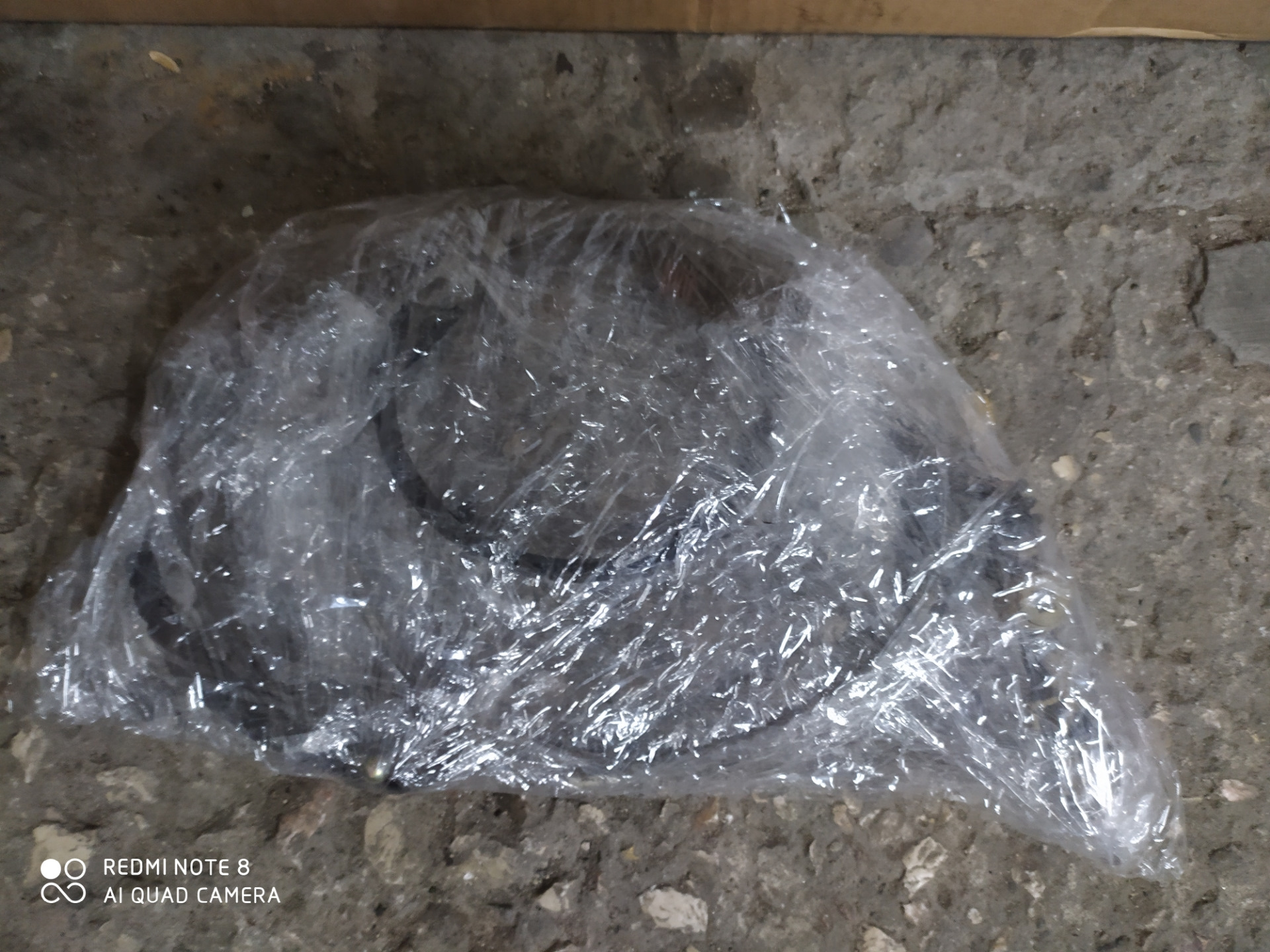

13. Вся проводка салона✔️
14. ЭБУ ДВС прошитый под евро 2 + убраны все ограничения, сразу прошили вин в блок.✔️
15. Новая спортивная трасса (переделка выхлопной системы)✔️
16. Кулиса АКПП✔️
‼️Возможно что то я не дописал, чего то не хватает . Все это будет уже описано в мельчайших подробностях, после того как начнется переделка автомобиля.‼️
