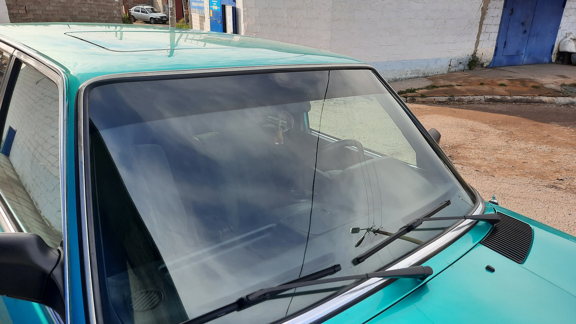

…и сделана тонировка.
Люди делятся на два лагеря — одни говорят, что тонировка на старом автомобиле не нужна, другие — что нужна, ведь "это ж бмв") Так или иначе, лично мне с тонировкой намного комфортнее.
