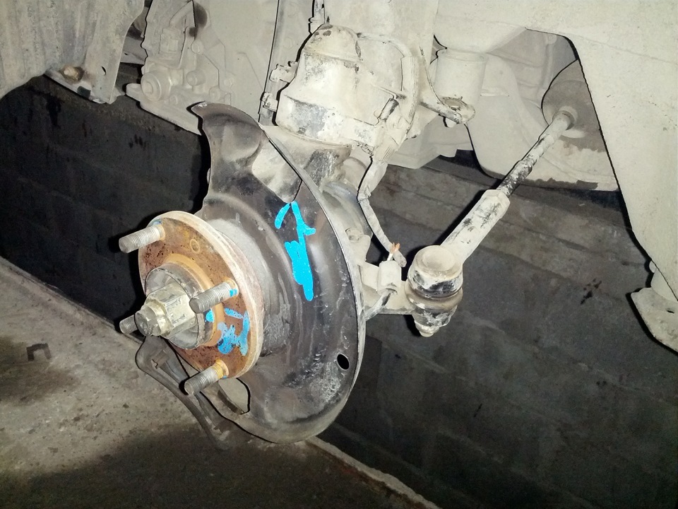

В начале зимы, по осени, появился стук одной из задних стоек, при проезде малейших кочек и неровностей. Время шло, тут уже и зима, начали стучать обе задние стойки, ну думаю все, летом однозначно требуется замена, зиму докатаю как-нибудь.
На днях начал готовиться к замене стоек, ну и сайлентблоков. Начался поиск нужных запчастей. Первое что купил, это стойки. После покупки, поговорил с продавцом, мол как лучше сделать, поменять стойки сейчас или все же лучше дождаться лета. Тут меня прям обрадовали:

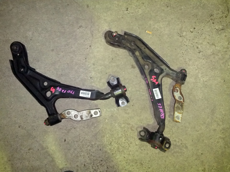

На следующий день купил сайлентблоки, 4 штуки на передние рычаги и 1 штука на заднюю поперечную тягу, а так же новые колодки.
Спустя еще один день, загнал машину в сервис и тут началось…
С заменой стоек проблем не возникло, все поменялось без проблем, а вот с сайлентблоками нижних передних рычагов случился нежданчик (кто знает, тот понял о чем речь). Проблема была в прессовке одного из сайлентблоков, который требовал высочайшей точности, иначе сайлент бы порвался, причем сразу же. Искать специализированный сервис (пресс-устройство) это дело не легкое и наверняка не дешевое. Было решено купить контрактные, что собственно и сделали. Не нужные сайлентблоки сдал обратно в магазин, благо проблем с возвратом нет!

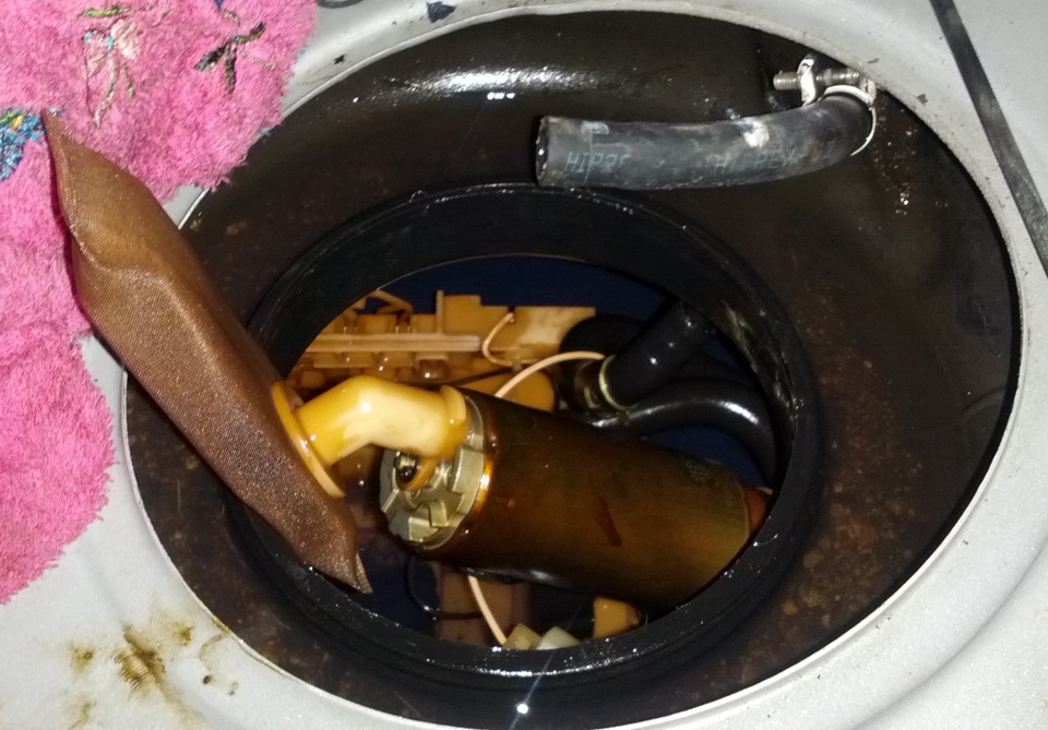

Еще был куплен топливный фильтр грубой очистки, так как диван был снял, а раз уже такое дело пошло, то решил заменить.
Итог:
Ничего не стучит! Машину теперь не раскачивает как раньше.

сегодня поменял передние стойки! проблем не возникло! а вот с передними сайлентблоками в прямом смысле жопа! Сайлентблоки фирмы FEBEST не подходят как по наружнему так и по внутреннему диаметру!
Неделю назад менял передние сайлентблоки нижнего переднего рычага, подошли в точности (1 в 1 с теми которые выпресовали и по внешнему и по внутреннему диаметрам)
Сайлентблоки фирмы Febest NAB-99 брал в Exist.
Надеюсь проходят долго, но подошли идеально.
Здравствуйте, у меня вот единственный вопрос где в Крае нашел топливный фильтр, просто по каталогу не заказать, т.к. нет ни на одной схеме, а хотелось бы просто заменить.
А по поводу крехтения у меня нижняя шаровая так себя ведет, побрызгал WD перестало, но надо будет ещё со шприца с иглой под резинку залить
Здравствуйте. Подбирали по образцу аналог.
Нет, шаровые тоже были заменены, дело не в них.
А номера на фильтр не осталось или в каком магазине покупал?
Нет, номера нет и на пакетике его не было. Магазин вроде "Автолэнд" называется. Просто рядом два автомагазина было (в одном здании) по этому точно сказать не могу. Там он подбирал по образцу, в моем случае это была фотография :-)
Спасибо, как буду в крае заеду в магазин
Если не путаю, то брал в этом месте maps.2gis.ru/#/?history=p…relevance/rpage/1/ppage/1
