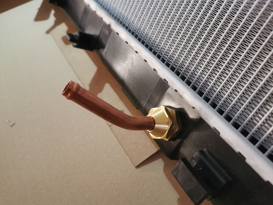

Неужели радиатор не выходит без такого глобального разбора морды?вроде он вверх должен сниматься, как у всех нормальных японцев.
Выходит всё. Я только бампер снимал и усилитель. www.drive2.ru/l/521427997383721125/ Радиатор кондиционера не отключал. Там и без этого всё можно разобрать.
Комментарии 15
Радик только Nissens смотрел? Меня жаба душит)))
Думаю мб Luzar поставить?.. Подскажите… Народ)
Только его
Почему? Хоть в двух словах…
Я менял радик не разбирая морду, все там выходит норм !
Антифриз нужен карбоксилатный
Не обезательно ориг. Много кто лил такой и все. Просто этот на 5 лет. Ориг на 10
Неа
frilender
Выходит, но сперва нужно скинуть трубки кондиционера, т.к. двигатель вентилятора упирается в впускной
frilender
дорого блин(. себе отдельный буду ставить в выходные
