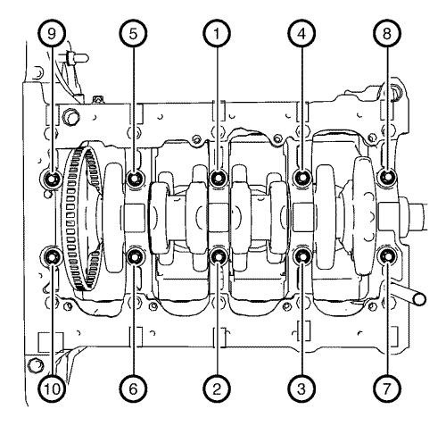

Прошу помощи по поиску мануала или ТИС на двигатель a14nel(net). В сети много информации, все данные разнятся, особенно интересуют момент затяжки двухмассового маховика. Все мануалы используют одномассовый маховик, а там другие болты. Заранее благодарю.
Моменты по двигателю брал отсюда:
workshop-manuals.com/vaux…mble_ldc_ldd_lwd_l2i_l2n/
Комментарии 14
8. Затяните 10 болтов внутренней стяжной пластины крышки подшипника коленчатого вала в указанной последовательности и со следующими характеристиками:
8.1 Затяните болты внутренней стяжной пластины крышки подшипника коленчатого вала до 25 Н · м (18 фунт футов) .
8,2 Затяните болты внутренней стяжной пластины крышки подшипника коленчатого вала еще на 60 ° . Используйте гаечный ключ EN-470-B .
8,3 Затяните болты внутренней стяжной пластины крышки подшипника коленчатого вала еще на 15 ° . Используйте гаечный ключ EN-470-B .
это к твоей картинке
