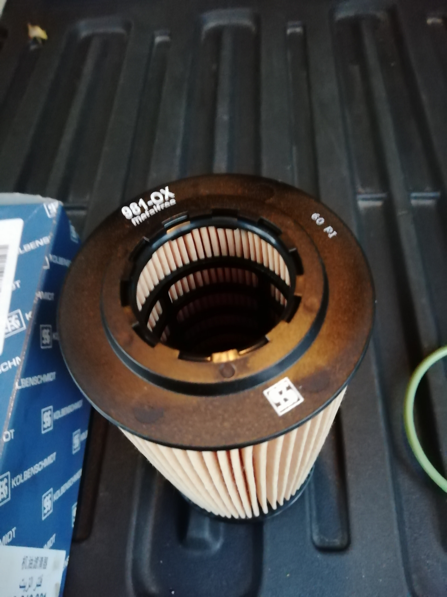

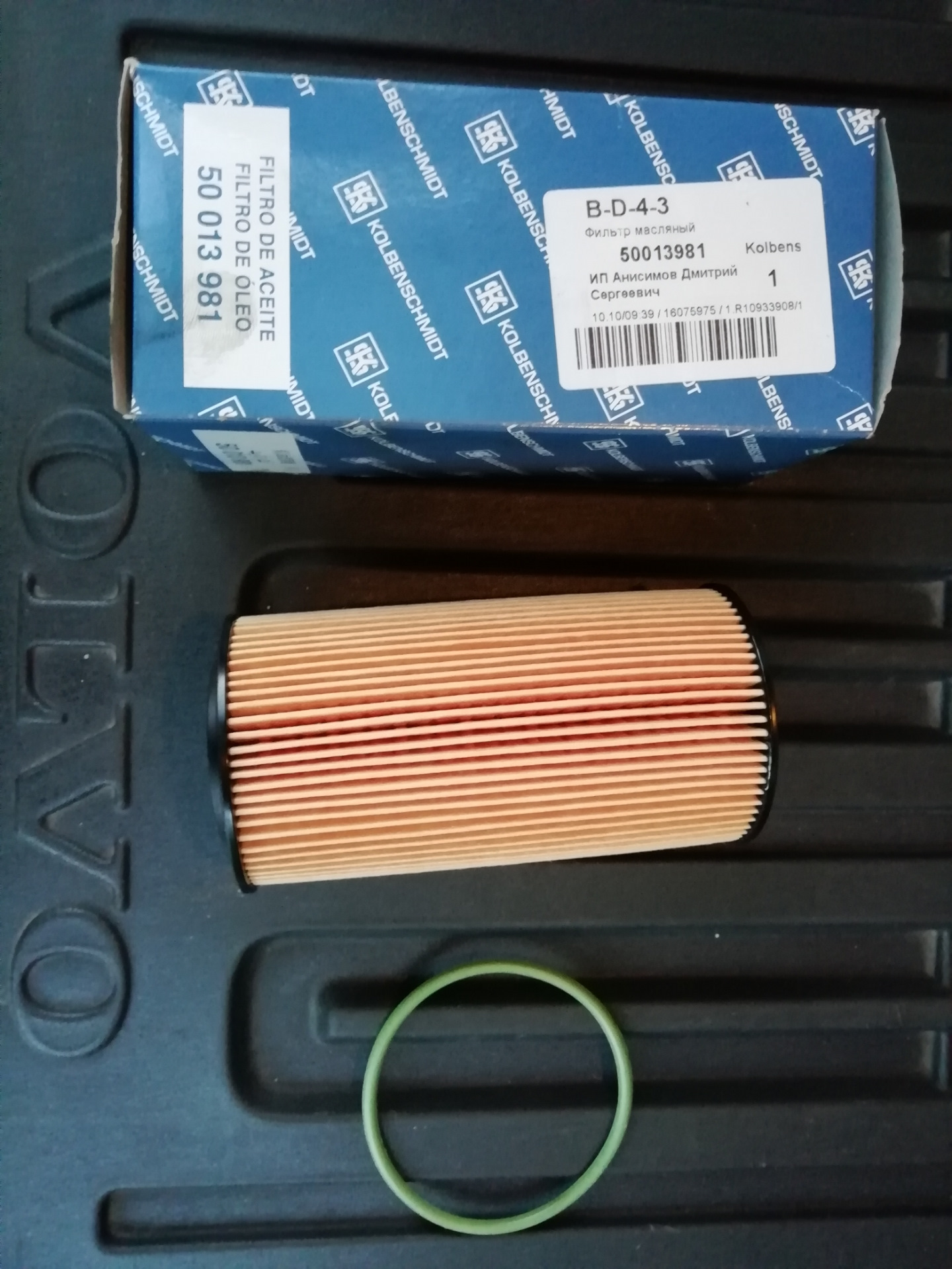

Господа драйвовчане! Хочу поделиться впечатлениями от маслянного фильтра, который ставлю уже 5 лет 2 раза в год. Качество неизменно! Жесткий пластиковый каркас с полноценными резиновыми уплотнительными кольцами. Встает в крышку с приятным шелчком и очень плотно держится. При демонтаже старые фильтры сохраняют форму, что говорит о качестве фильтрационной бумаги. В общем рекомендую! KOLBENSCHMIDT, 50013981

А разве нормально что резинка круглая?
Она только у оригинального вроде не круглая. Я собственно оригинальную оставляю. Проверяю ее на эластичность каждый раз, она всегда в норме
blacksss
Круглая на моторы D5244T4 и Т5 ранних годов, 08-10. Далее пошел другого типа корпус фильтра и соответственно резинка на уплотнении . Сам элемент одинаков. Этот кольб соответствует Volvo 8692305
