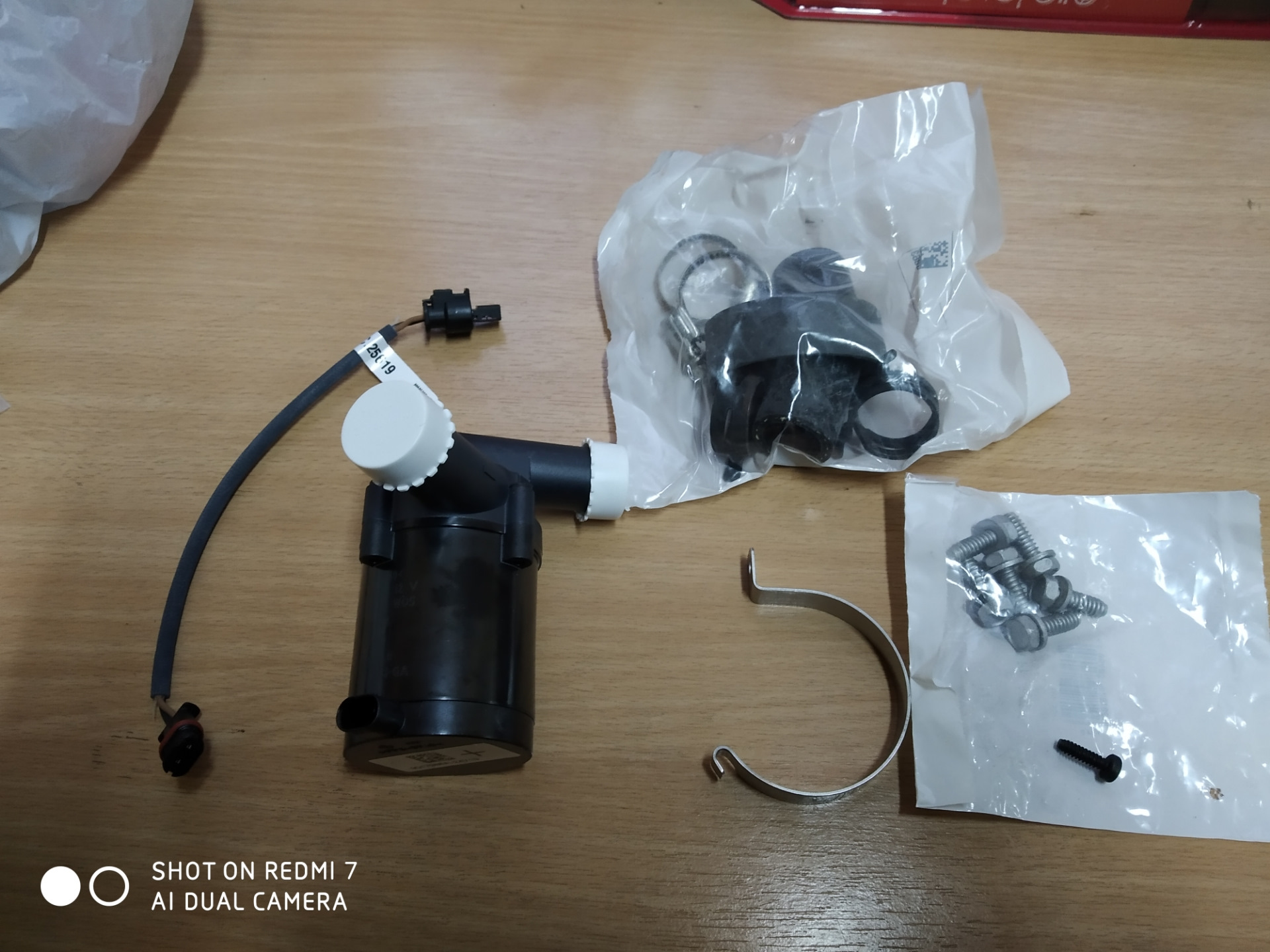

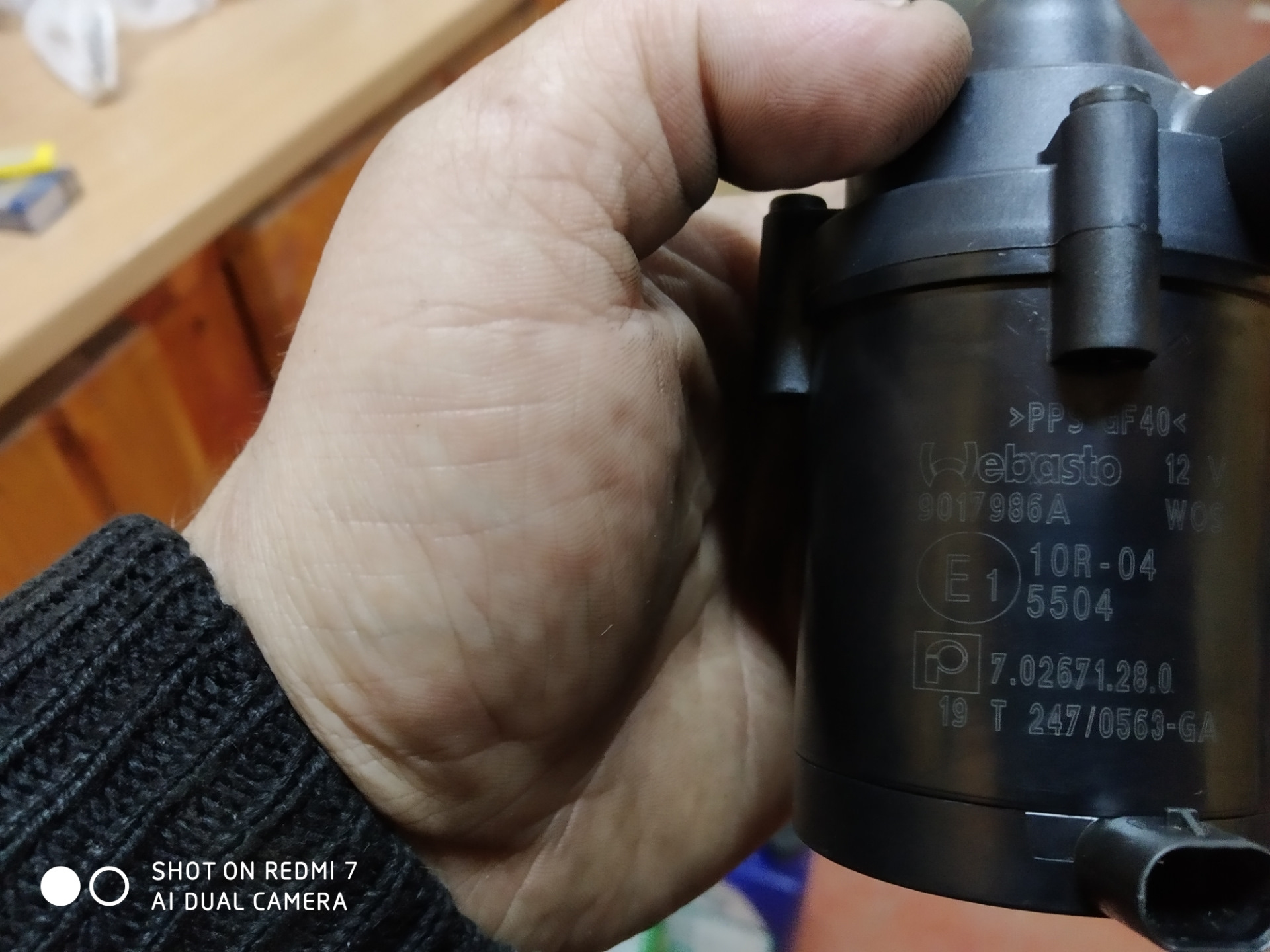

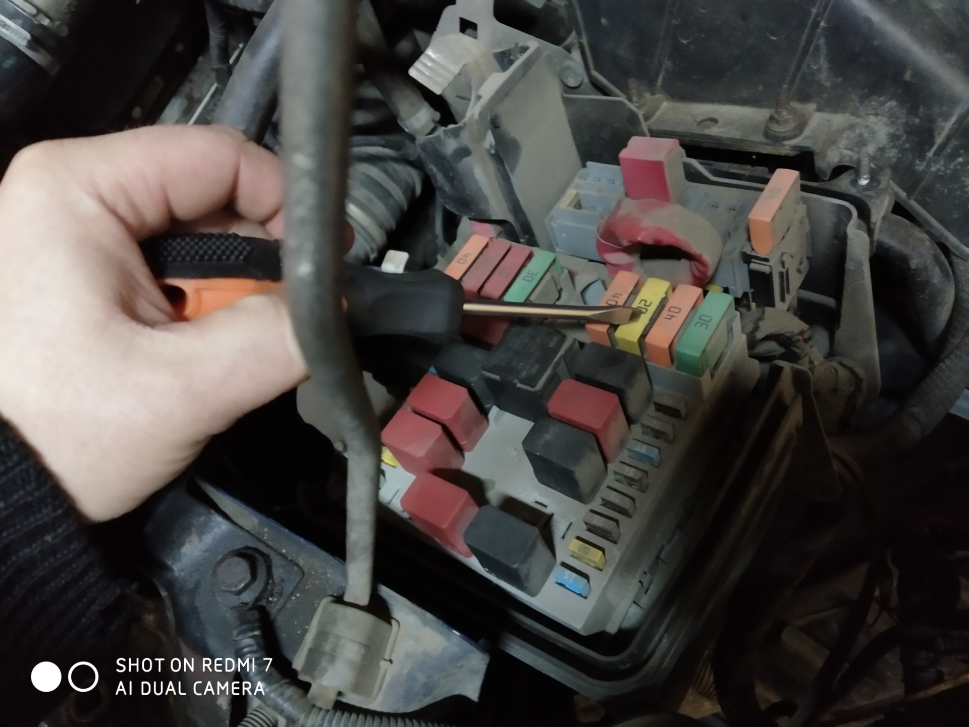

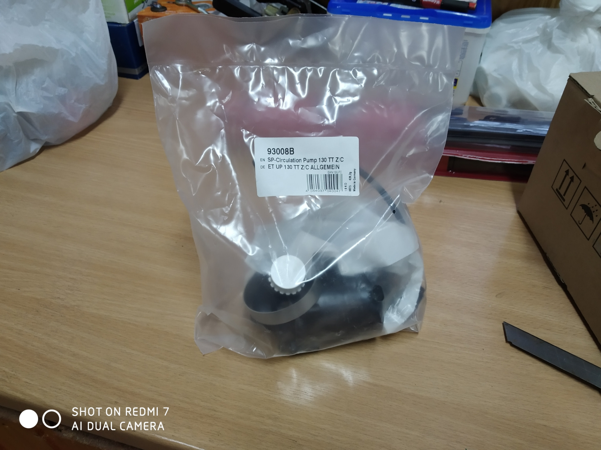

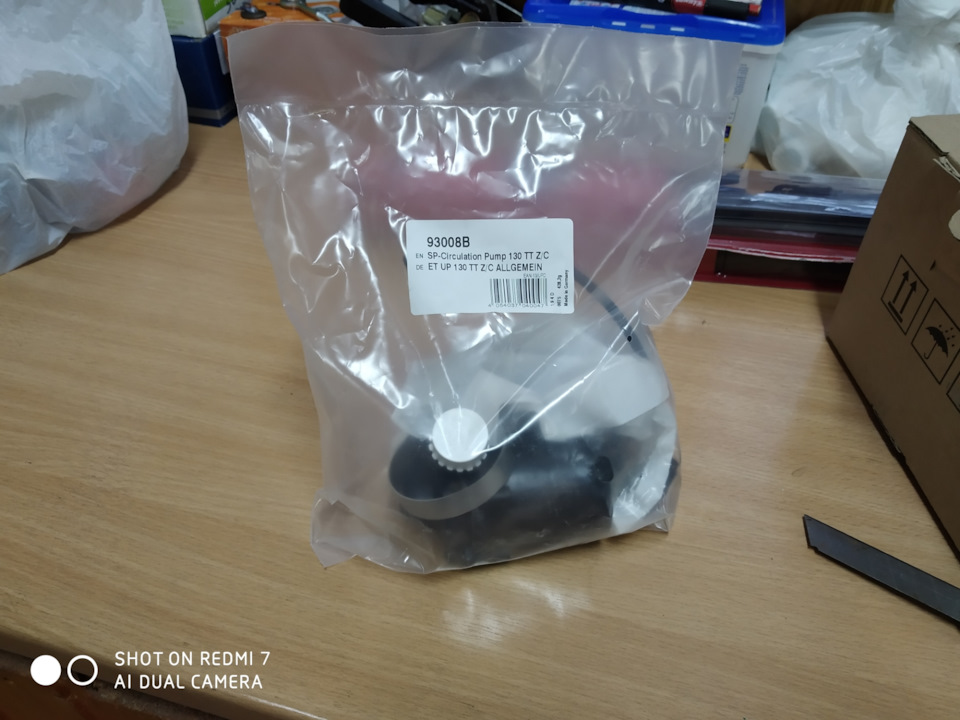

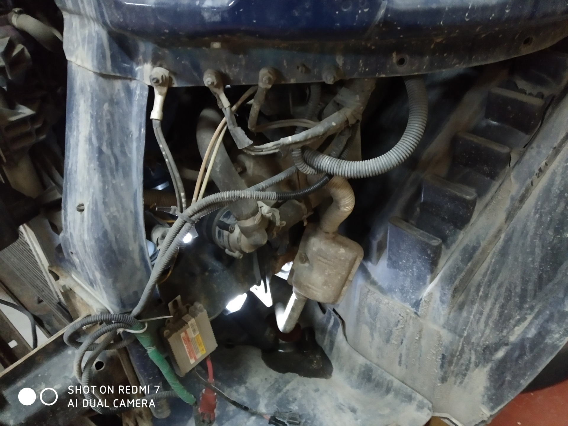

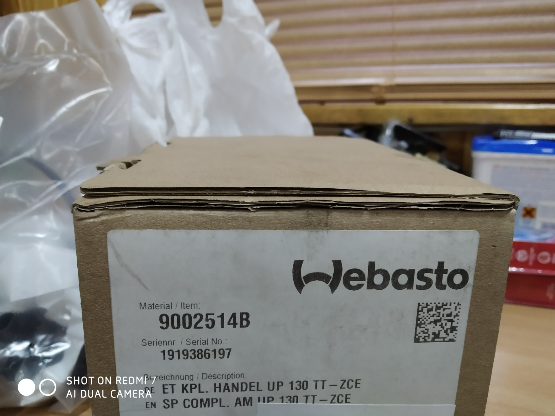

Прошлой зимой перестала с пульта запускатся вебаста, на заведëном моторе она запускалась, с пульта начанала запускаться и сразу становилась на продувку! Съездил к спецам в Развилку они занимаются чисто вебастами, они сделали аля диагностика и приговорили пол котла на замену, цену озвучили в районе 20 тысяч! Цена меня конечно ошарашила! Обзвонив кучу сервисов, никто не принимал так как типо вы непройдëте в ворота по высоте! Всë таки был найден сервис на Борисовских прудах где меня приняли, сделали они мне диагностику и сказали что дело все-таки в помпе которая стоит на самом котле и перебирать котëл не надо! Вот это парни поворот! Они мне предложили помпу родную 9000 тысяч и заменитель китайский за 4000 тысячи но гарантию на Китай они не дают. Но с бабосиками был напряг, и поставили они мне китайскую, в чëм потом я очень сильно пожалел! Отработала она у меня ровно неделю и накрылась! К этому сезону решил купить оригинальную через ZZap она обошлась мне 5300руб, при чëм полный комплект вместе с проводом, хомутами, болтиками, крепежом и патрубком! Всë поставил на место, но с первого раза котëл признаков жизни не подал, так как он стал в аварию! Запустив двигатель, включил с пульта вебасту и на 5 секунд из блока предохранителей вытащил предохранитель который отвечает за котëл! И вуаля она задымела как тепловоз и теперь наслаждаемся тëплым мотором по утрам))))) К хорошему быстро привыкаешь))))) фото предохранителя я пакажу на фото, может кому понадобиться!
