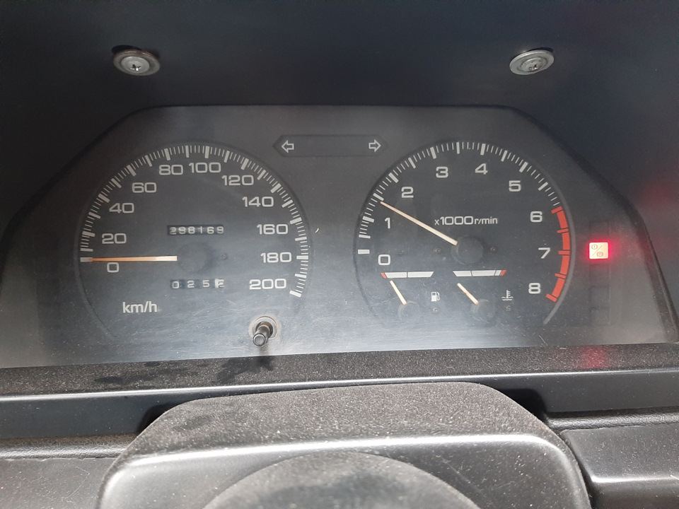

Начитавшись бж с воскрешением тахометра через лампочку, решил пойти по более правильному пути.
Снял фишку с фильтра который стоит на лансе и подкинул к нему мультиметр.
Так как я не силен в электронике, по фото разбирайтесь сколько и чего я там увидел🙃

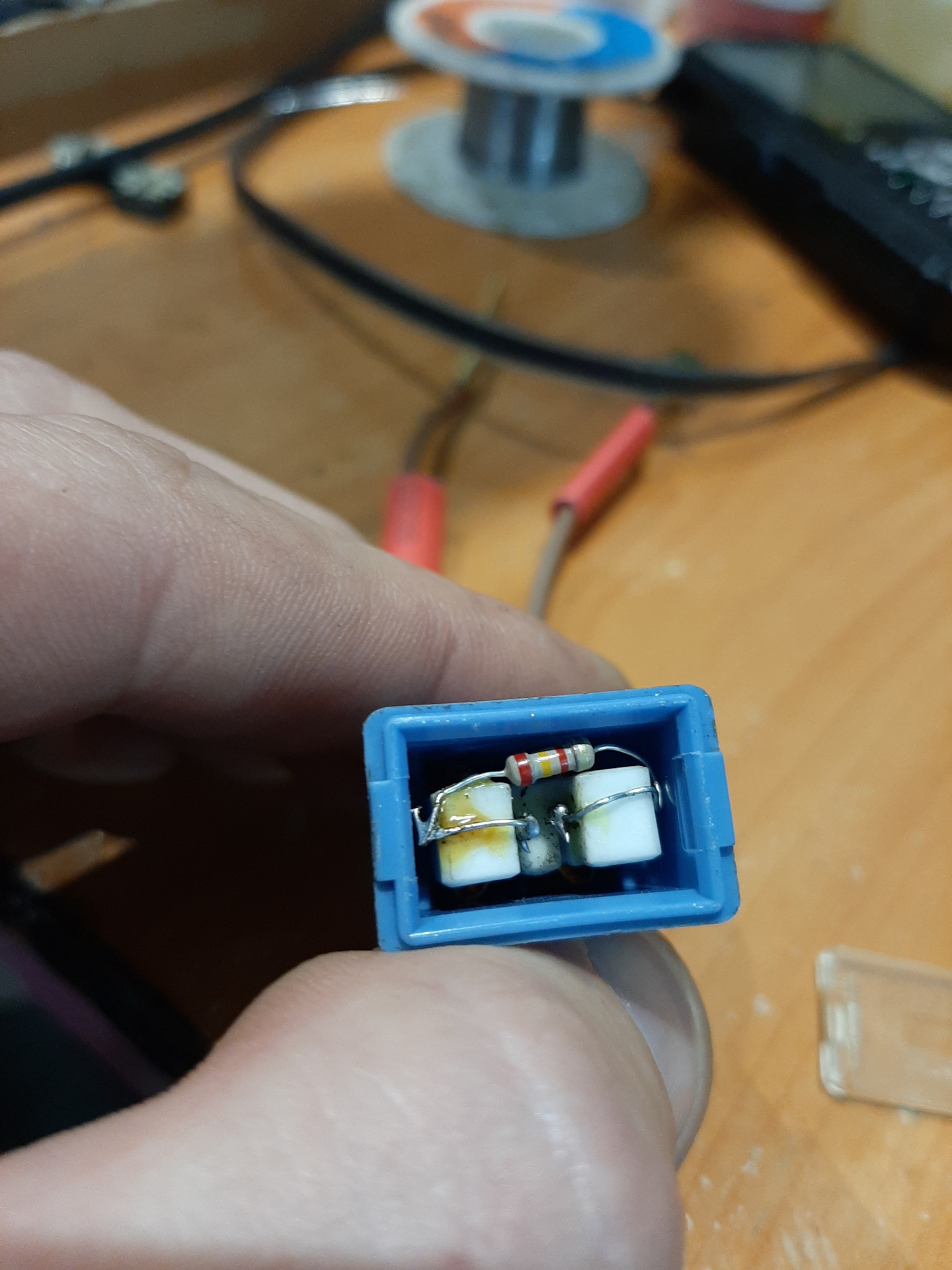

Сходил в радиодетали и купил резистор за 50коп с максимально приближенными показателями.
В кармане валялся сгоревший ориг японец предохранитель.
Вот из него и решил делать приблуду
Надо ж как то облагородить
Пошол проверять — натупил при сборке.
Как то мама в маму не особо входит😂
Пошол переделывать
Докупил 4 папы и через провода собрал
Ну и в мамы проводки тоже пап нужно
Вставил в разьем
Ну, готово к тесту
Как видим все работает.
Приехал на этой конструкции домой, разницы в работе по отношению к штатному не заметил.
Помех в магнитоле больше вроде не стало, но стоит сонька оригинальная, может на китайцах разница будет.
Когда сращивал с лантрой, папы пришлось немного больше замотать изолентой, так как они не сели так глубоко как в лансе.
Надеюсь будет работать адекватно)
