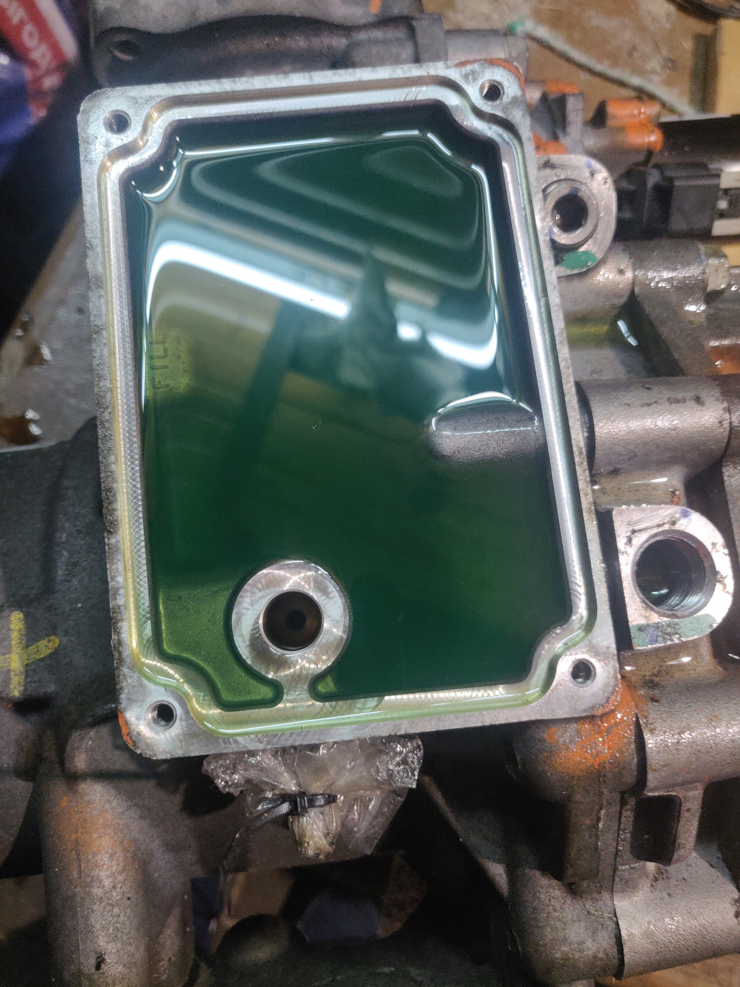

Мужики подскажите что за гидравлическое масло нужно залить в задний мост джип чероки кл, как его подобрать под оригинал?
Лучше не подбирай для гидравлики, а лей оригинал, оно со спец присадками! Зеленого цвета
Vadim15011976

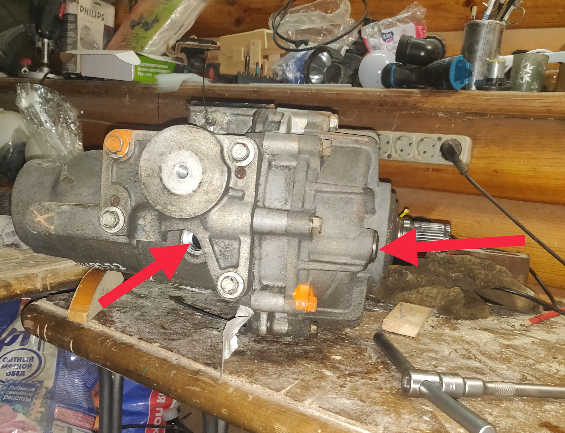

А в сам редуктор можешь и неоригинал, но полюбому gl5 как минимум и близкую вчзкость. Но у меня два заливных и в оба нужно лить, э одинаковое, т.к. они не сообщаются между собой

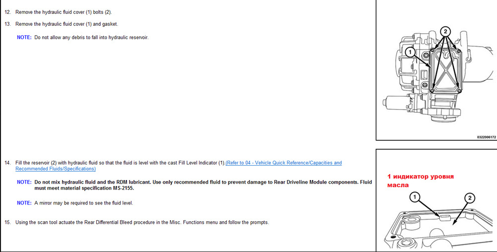

У меня плывет такой же автомобиль, помогите мне разобраться немного. Там как я понял в сам редуктор, ну т.е. главную пару заливается трансмиссионка 70w-80 gl-5, и отдельно гидравлическое масло для исполнительного механизма (как я понял для фрикциона этого) и вот это спец масло порядка 440 мл и оно находится под черной крышкой на 4х болтах
вопрос все ли я правильно понял относительно того где какое масло находится. И что у вас было густым уже масло которое в исполнительном механизме который блокирует муфту.
и второй реально ли поменять на машине не снимая редуктор, масло в этом исполнительном механизме сняв крышку на 4х болтах черную, откачав масло и залив новое .
Здравствуйте, там эта крышка находиться в таком месте, что просто так к ней не добраться ( нужно как минимум подвешивать дифференциал. Загусло масло в виско муфте. У нас в заднем дифференциале все как будто бы специально сделано для того, чтоб нельзя было самостоятельно и качественно сменить масло( есть заливное, а сливного нет(

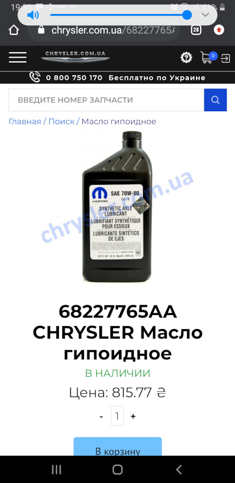

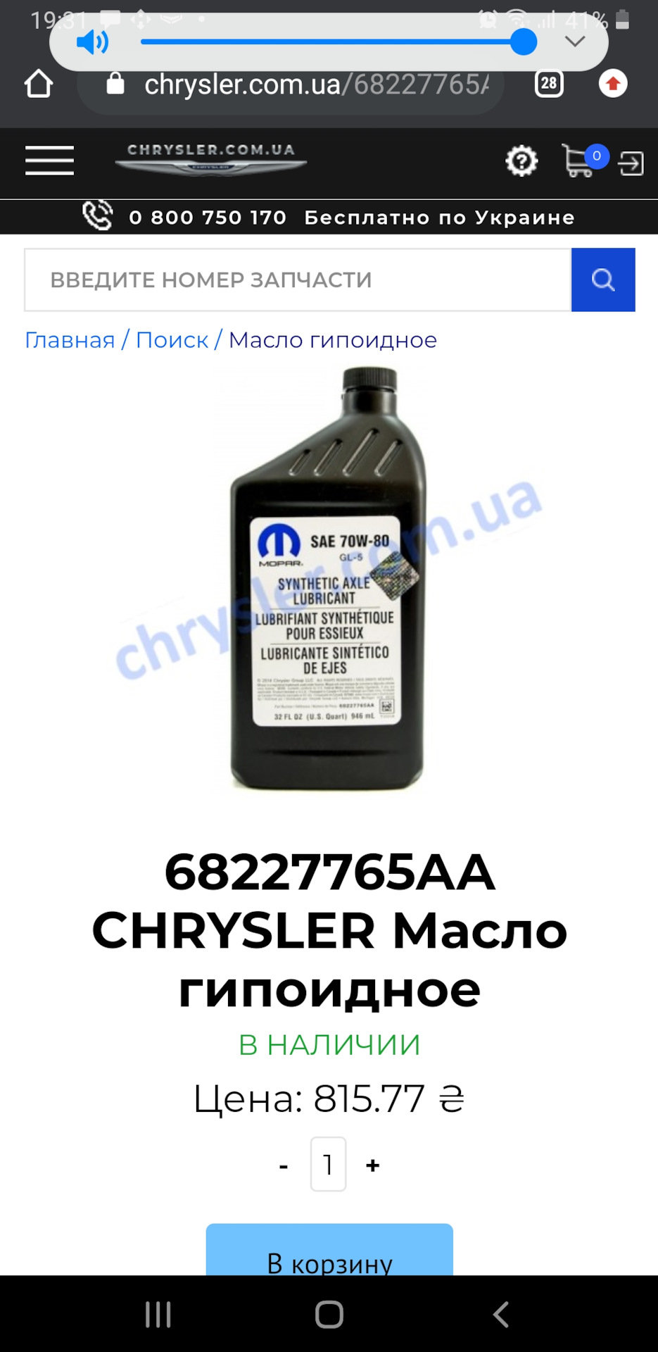

Где заказывали?
Не знаю ( заказывали ребята из сервиса. Но зато теперь есть банки с названием и аббревиатурой!
YuraYY
Где заказывали?
Вот нашел одно на Chrysler.com.ua
