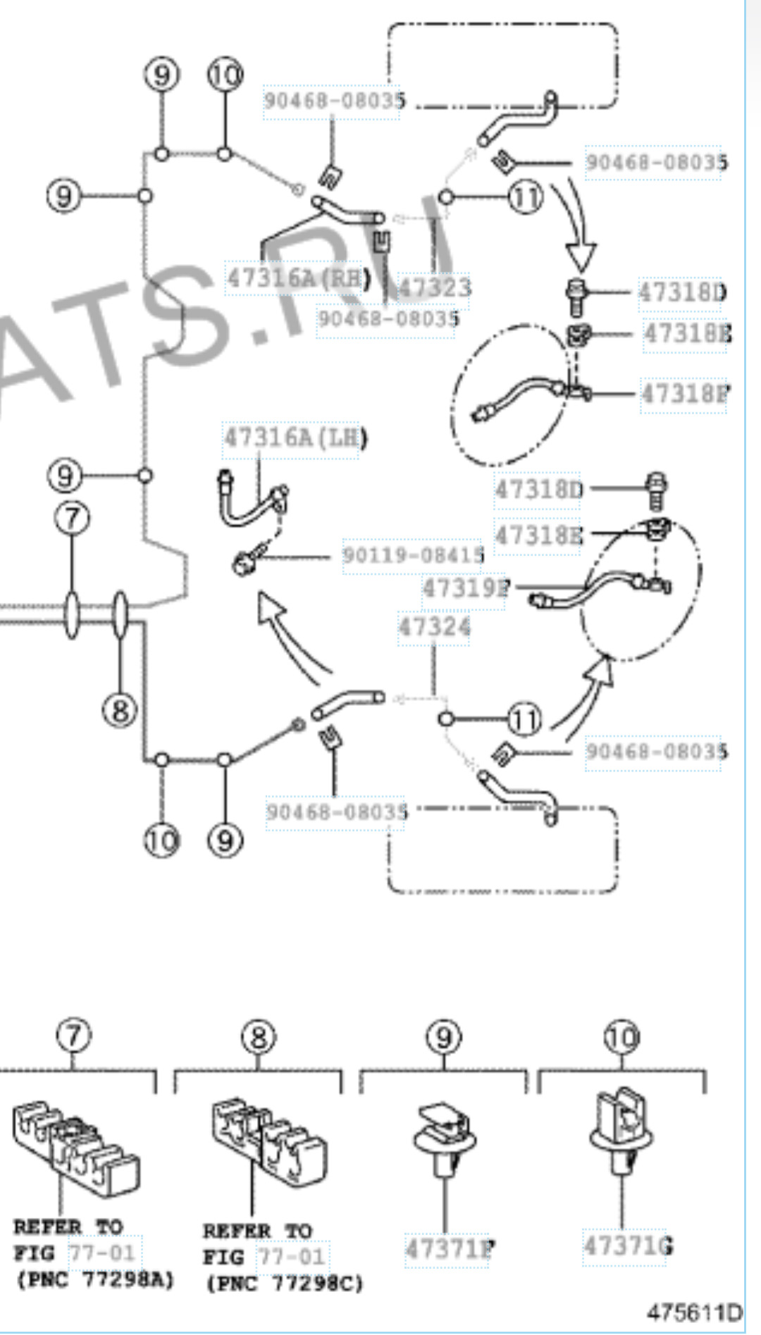

Парни, вопрос возник. Тормозные трубки (левая и правая, сзади, в районе балки перед первыми короткими шлангами) доживают свой век. Коррозия на участке без защиты. Сама магистраль на зад в норме, весь косяк на этом маленьком участке. Кто-то менял на Аурисе задние тормозные трубки? Интересуют размеры. Брать бухту трубки медной 10 м и подгонять по старым трубкам — нет развальцовщика. Решил взять готовые трубки из каталога WP, со штуцерами. Хотелось бы и лишнего не брать, и чтоб короткими не оказались.
На драйве инфа по королле 1.6 2008 года выпуска, там парень указывает примерные размеры, к аурису применимы они будут? Интересуют размеры А1-Б1, А2-Б2.

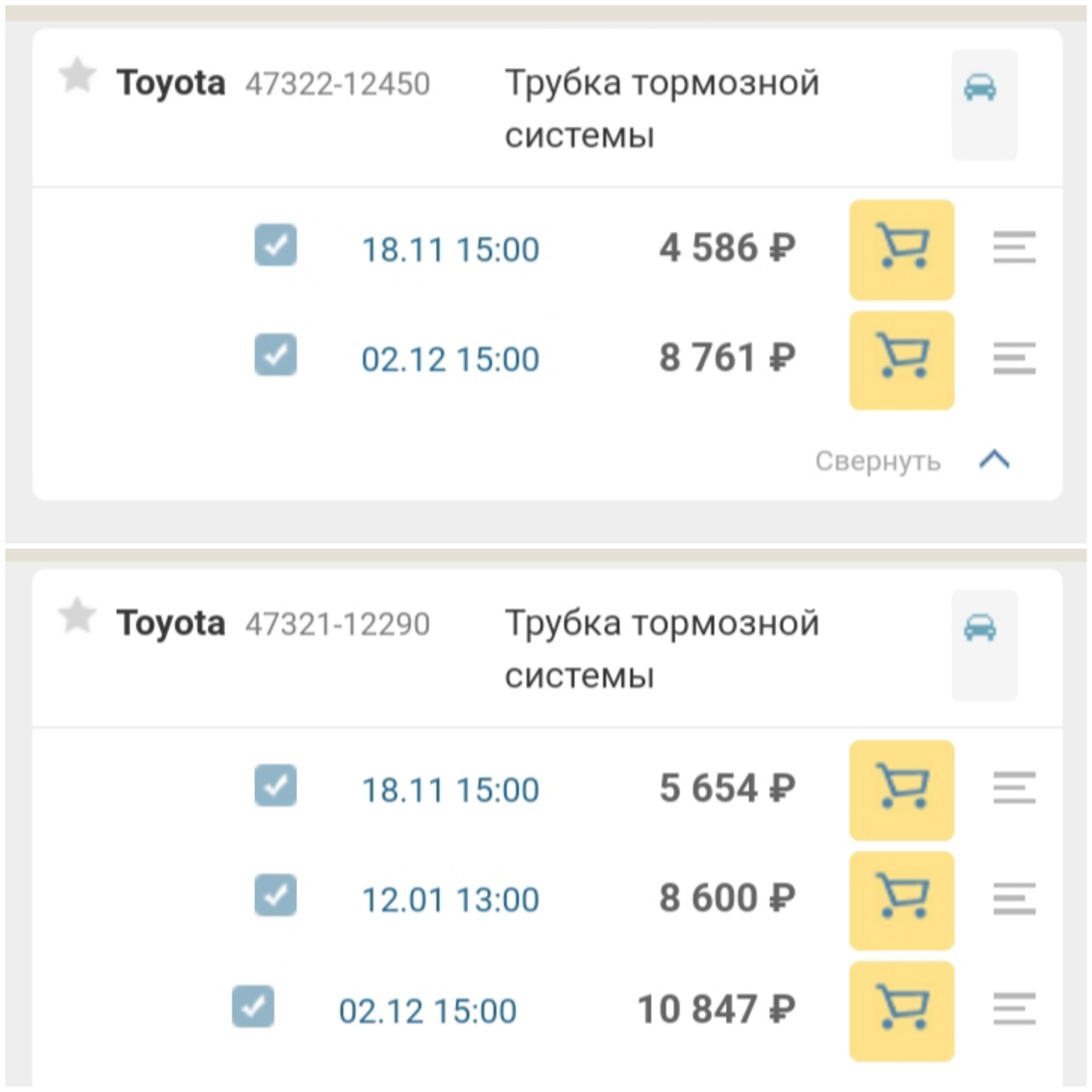

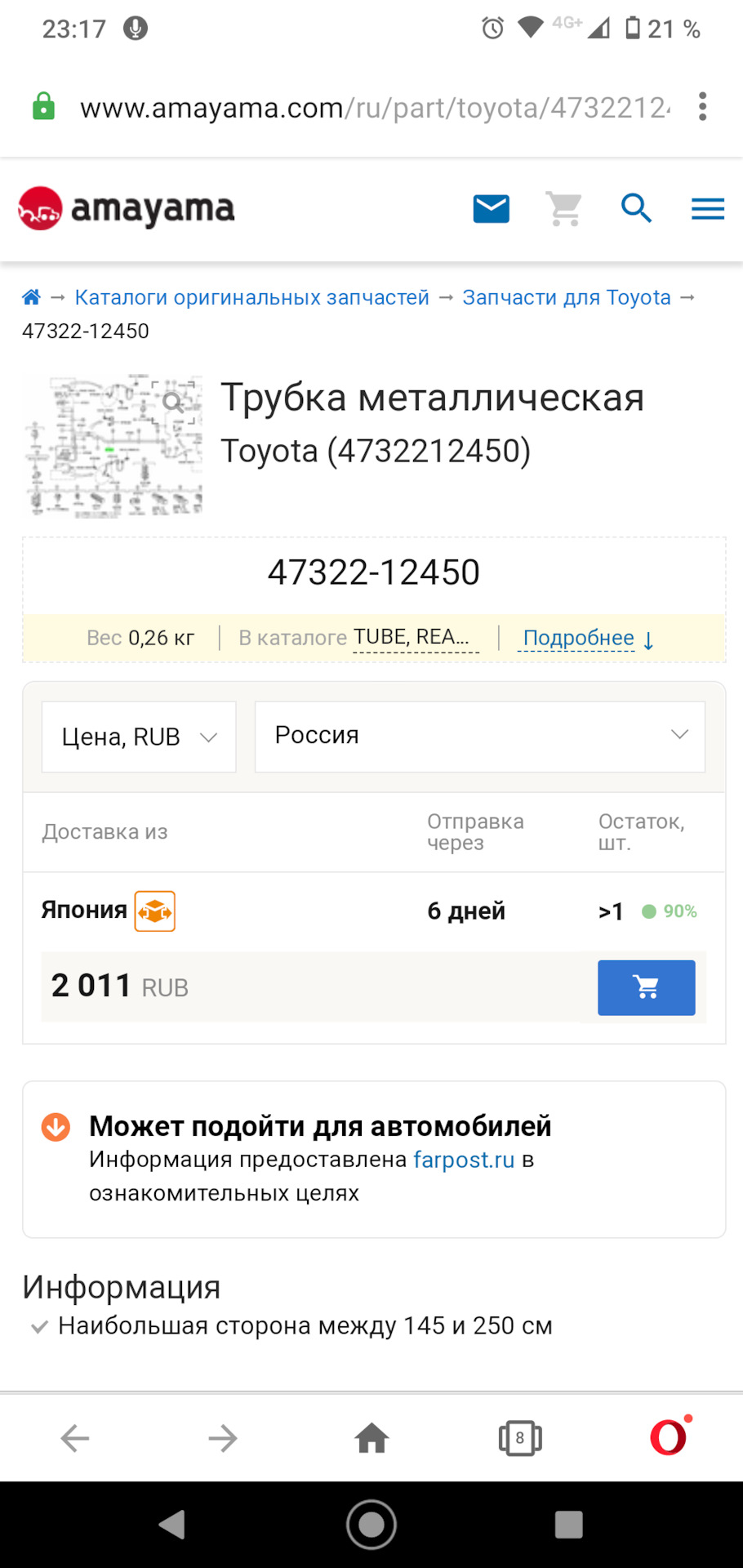

В экзисте есть артикулы этих трубок. Размеров там нет. А новые стальные покупать дорого. Может кто менял, вот интересуюсь.
На 13 лет (столько проходили заводские) 2000 р дорого? Жизнь дороже, мне кажется, на тормозах не нужно экономить.
Тут на десятку влетаешь, а медные WP мне около двушки обойдутся. Не спорю, родные купил и поставил без заморочек.
