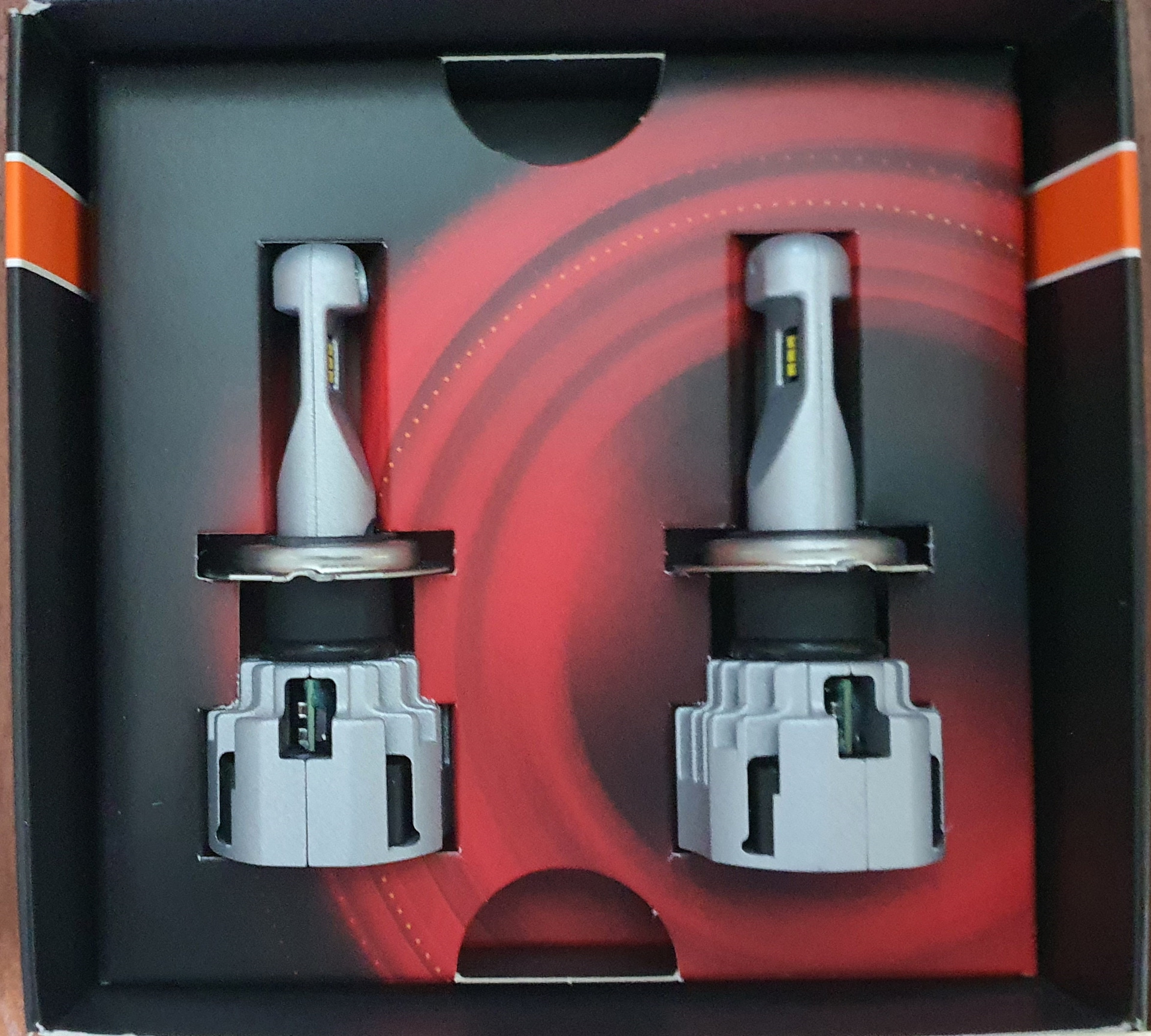

Первые LED-лампы которые не будут слепить, как "колхоз". Правда сертифицированы "On Road" пока только в Германии. Это OSRAM NIGHT BREAKER H7-LED. Про ТТХ писать не буду, сами можете почитать. Производят их в Италии. Стоят: 112 лампы + 30 DHL доставка из Европы = 142 еврика или 13 270 рублика :). Но светить они будут дольше и дальше.
В выходные посмотрю как светят в фаре.
Псы. Добавлю 03.11.2020. Написал текст выше, но не все поняли зачем. Многие ставят LED-лампы которые слепят встречный транспорт. Уж если Вы рискуете правами, то ставьте лампы которые не будут слепить. Конечно эту лампу надо еще посмотреть в деле и понять слепит или нет.

Если это наклейка то это обман продавца. В осрам нет лам для применения для дорог общего пользования. Минимум штраф 500 руб, а так уже есть претенденты с лишением. Неужели вы в суд принесёте эту коробку и будите доказывать что вот мол глядите, можно же…))) Я не хочу обидеть вас, просто долго изучал эту тему. На столько долго что лампы выкинул и установил светодиодные матричные линзы. У светодиодных ламп нет СТГ, в сырую погоду с такими лампами абсолютно не видно сырой асфальт. В туман перед автомобилем будет белая стена. Все встречные ослеплены как бы вы не крутили эти лампы в рефлекторе, как бы вы там не старались поймать СТГ, они слепят. А то что продавец наклеил, это обман. Почему такой информации нет на официальных сайтах осрам? Почему на официальных сайтах осрам везде стоит пометка для использования вне дорог общего пользования? Задумайтесь. Лёд, грязные фары у вас не причём, у вас галогеновая оптика. С галогеном у вас и будет СТГ та которая должна быть.
Вы дурак? Я Вам присылал сертификат. А в Германии сертификат просто так не выдадут. Какая наклейка? Типография напечатала. Да и при чем тут наклейка не наклейка? И почему на официальном сайте осрам именно про эти лампы говорится, что они первые лампы которые для OnRoad. Идите учите английский и читайте в первоисточнике. Кроме того я Вам присылал скрин на русском, но вы упертый как валенок.
Вы настолько долго покупали дерьмо, а не лампы…

Фото выложу. Боролся с ошибкой по фарам.
Итог: не понравился свет, слишком белый и дороги в сумерки не видно и в городе не освещает. Свет от фар виден только за городом, в темное время суток и если нет фонарей освещающих дорогу.
Лучше ставить одно из двух:
1. поменять фары на ксеноновые (желтый 4300)
2. оставить галоген, но вставить осрам все сезон (желтоватенькая лампа)

Поставил. Светит только до второго запуска т.к. вылезает ошибка по лампе. Сейчас буду конфигурацию править, возможно пройдет. Если нет то надо будет обманку ставить в фару. Первые впечатления хорошие, не слепит встречку.
обязательно оформи новый пост со сравнением как светит и как решил проблему с ошибкой

Здравствуйте. Извините, но букв будет много, надеюсь кому-то моя писанина окажется полезной. Звать меня Антон, живу я в Тольятти и занимаюсь автосветом, конкретнее — светодиодами. Я таки не выдержал, и вновь зарегистрировался в данном… сообществе. Все что я буду говорить, я говорю с высоты своего опыта торговли светодиодными лампами, а его у меня с 2011 года. Не просто торговли, а тесного взаимодействия с автолюбителями, с допросами последних и получением от них регулярной обратной связи. А так же, для полноты картины я сообщаю, что не являюсь классическим торгашом в привычном понимании широких масс. Я скорее гик, повернутый на своем товаре и светодиодных лампах вообще, как наиболее перспективном источнике света. Итак, мое имхо касаемо данного поста и комментариев к нему ( Ооо да, комментарии по данному вопросу на драйве — это чаще всего искрометный коктейль маразма, бредовых заблуждений эпохи мезозойской эры и острых форм шизофрении, да остынет в конце концов моя пятая точка)
1) "Первые LED-лампы которые не будут слепить, как "колхоз" поправочка: первые, про которые узнали лично вы. Потому что "Первые LED-лампы которые не будут слепить" появились на рынке и успешно продаются уже лет пять как, если не больше. Кстати, установка ламп, в не предназначенную для них оптику ( Которой не существует ) — и есть колхоз. И это вам говорит продавец этого самого колхоза. Что не отменят факта, что данный колхоз способен выдавать приличный свет. Иначе я бы ими не занимался. Ну да ладно, сие мелочи, ведь нам с вами важен результат, а не то как он называется.
2) Касаемо тяги к чему-то возвышенному и прекрасному, сообщаю вам, что гоняться за конкретно этой моделью не имело особого смысла (Или ждать ее появления, как некоторые комментаторы) т.к. даже на отечественном рынке вы могли приобрести абсолютно оригинальные лампы "А" бренда, те же филипс, например. И ценник за них был бы если не ниже, то не выше это точно. Если вы по каким-то причинам предполагаете что данная модель ламп осрам чем-то кардинально лучше филипса, то здесь я вас могу немного расстроить, т.к. светодиоды на ваших лампах — ни что иное как Philips ZES. И учитывая мощность ваших ламп, огорчу я вас еще больше, но чуть позднее. Забавно, не правда ли? Осрам использует комплектующие прямого конкурента, при том что вполне мог бы использовать свои ) Догадываетесь почему? Подсказка: экономка должна быть экономной. По той же политике филипсы ставят на многие свои лампы не собственные светодиоды, а корейские Seoul Semiconductor — этим объясняется падение цен на лампы "А" брендов при том, что рубль дешевеет с каждым днем. А народ рад, народ берет не глядя, ну а че, филипс же — серьезная контора ) А я смотрю на этот цирк и не знаю смеяться мне иль плакать. Ну да ладно, оставим полемику.
3) Исходя из мощности лампы ( Которая, к слову разнится на картинке и на самой лампе ) предполагаю что яркость лампы не превышает 2000лм в случае если мощность 19 ватт, и не превышает 1600лм если мощность 14 ватт. Что весьма посредственно с учетом их стоимости.
Теперь немного сравнений. А что же можно было купить за 13270 рублей в России? Я не берусь судить про все магазины, потому буду говорить о тех лампах, характеристики которых мне известны наверняка, и в которых я уверен.
Итак, на сегодня, из ламп Н7 я могу выделить 3 модели:
1) 2200лм на лампу. 2500р. Гарантия 2 года.
Светодиоды Seoul (Корея)
2) 2000лм на лампу. 3000р. Гарантия 1 год.
Светодиоды Philips ZES
3) 2500лм на лампу. 4800р. Гарантия 2 года. Светодиоды Philips ZES 2 поколения. Лучший на сегодня вариант ламп по соотношению цена/качество/эффективность.
И это еще без учета скидок и акций цены я привел, а то бывает и еще дешевле можно купить.
Проще говоря, за эти деньги я бы вам и ближний, и дальний, и противотуманки обеспечил бы, и совершенно точно, они выдали бы освещенность, на порядок лучше чем то, что сейчас у вас. Без обид. Мое мнение: вы отдали 3000р за лампы, и 10000р за то, что бы быть уверенным в том, что купили хорошую вещь. Я и не говорю, что она плохая, я говорю о том, что гораздо более эффективное решение можно было приобрести за меньшие деньги. При чем с реальной местной гарантией. Но, хозяин, как говориться, барин. В чужой карман не лезу, главное что бы вам все нравилось.
0. У меня не было цели найти баланс между ценой и … Я хочу посмотреть, как светят лампы с внутренним сертификатом немцев. И хочу чтобы люди не ставили лампы которые слепят. Цена в 14 000 в месяц на новую игрушку для меня приемлема.
1. за высказывание своего мнения Вам Спасибо! Посоветуйте конкретные лампы которые не будут слепить встречку, может поможет кому.
2. покажите пожалуйста LED лампы не с "местной гарантией", а с сертификатом РФ на On Road.
3. если хотите быть услышанным пишите кратко
4. про мощность. Вы не разобрались почему указана разная мощность :), а значит поверхностно изучаете вопросы.
Я оперирую той информацией, что имею, уж простите ) Это про мощность. Какая бы она ни была, лампы с такой же яркостью (Или выше) можно купить в 2-3 раза дешевле — вопрос о мощности я затронул именно в этом контексте, зная, что брендовые лампы чаще всего маломощны. Как я сказал, ваш выбор — ваше дело, я его не осуждаю и не критикую, потому хотя бы, что в отличии от большинства вас волнует встречный поток. Есть деньги и желание — ради Бога. Большинство же не отдают себе отчета в том, что ослепленный на трассе водитель, может им же в лоб и прилететь, не дай бог. Здесь вам плюс.
1) J2, 5s+, G7, Smart2 — это все до 5000р. Из брендовых у MTF появилось недавно что-то интересное, ну, про филипсы и всякие IPF я вообще молчу. Как продавцу мне не выгодно распространять информацию о моделях в открытый доступ, которая может привести к моим убыткам, и при этом принесет моим конкурентам прибыль. Человек прочтет список моделей и молча уйдет в другой магазин, даже не узнав моих условий. В лс все покажу и расскажу, кому будет интересно.
2) Показать такие лампы я вам не могу. И никогда не смогу, я об этом писал выше. Причина тому проста: то, что является противозаконным — не может быть сертифицировано. Пока действует запрет на нештатные источники света — никаких сертификатов, разрешающих установку с последующим допуском ТС к эксплуатации не будет. Кстати: когда я интересовался подобным вопросом в компании филипс, мне довольно четко дали понять что ждать этого не стоит. Что именно по этой причине на коробках пишут: "не для дорог общего пользования". То есть лампа светит как надо, светит куда надо, но поскольку сертифицировать ее для данных целей не позволяет действующий регламент, то производитель вынужден страховаться таким вот образом. Мол. если что, мы не виноваты — вас предупреждали. Как-то так.
Жаль, что Вы в Тольятти. С удовольствием бы пообщался вживую. Я привык не уходить от продавца (товара, услуг) который говорит правду, даже если у него дороже. Все забывают, что информация имеет стоимость.
