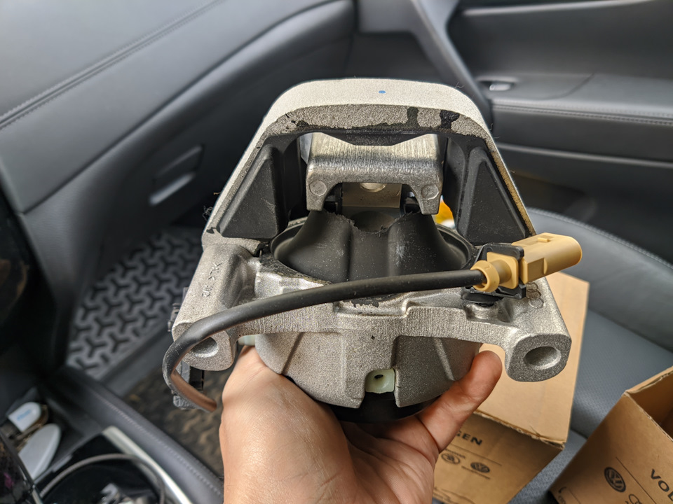

Правая опора идёт без датчика. Артикул для заказа 4G0199381QA.
Левая — с датчиком. Артикул для заказа 4G0199381NT.

Порвалась и потекла, как и говорили, правая опора без датчика.

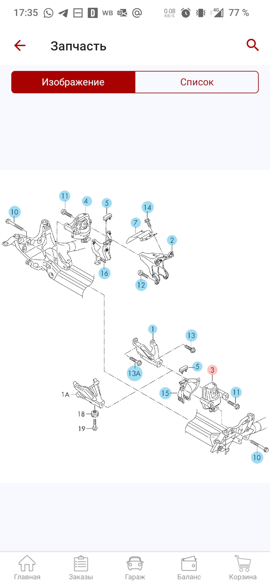

Да, у ДВС 2 опоры. На скрине 3 и 4 позиции.
