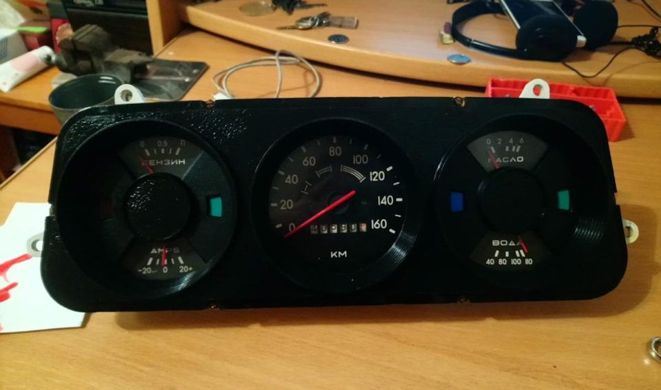

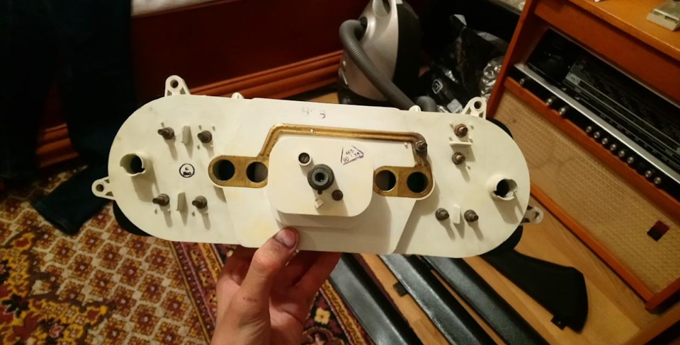

Не так давно сменил масло в моторе и все прилагающеся фильтры. Сменил колодки, смазал шаровые свежим Кастролем ЛМХ. А ещё осуществил давнюю мечту, хотел русскую приборку КП 213 в белом корпусе и нашел позднюю приборку идеального состояния в нужном корпусе буквально в выгребной яме в Печатниках. Изначально приборка 1990 года. Поставил датчики с русскими надписями, покрасил выгоревшие стрелки модельной Тамией, всё вычистил, обслужил и смазал, после чего внедрил в машину. Топливый датчик так или иначе кажет погоду на Марсе, и я пока не дошел до каких либо глобальных работ по нему. (Не в пример, но у сарая датчик предельно точен, показал ноль, значит всё, окончен бал и погасли свечи, бенза нет.)
