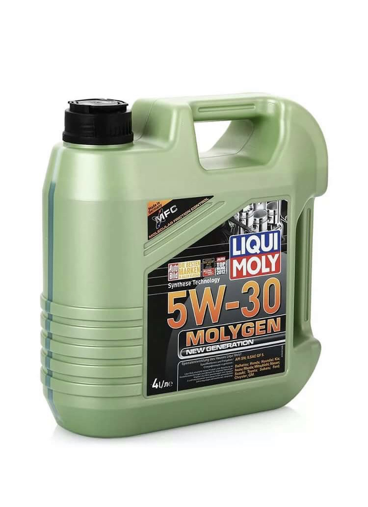

Варианты которые мне предлагают:
1. Сменить масло и попробовать LIQUI MOLY 5W-40 Molygen;

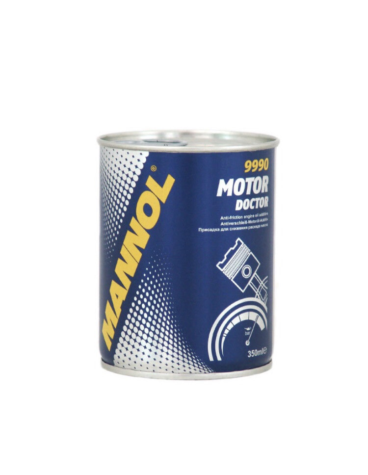

Хотел бы добавить ещё 4 пункт это попробовать присадку в моторное масло Mannol Doctor 9990 ( особо не верю и не доверяю этим присадкам).

Я бы сделал как ты написал: сначала поменял масло но залил бы не дорогое временно проверить.
Затем раскоксовку сделал но правильно с несколькими заменами масла, поэтому в пункте 1 рекомендую недорогое масло. После раскоксовки уматывают ДВС те кто неправильно это делает. Посмотри инфу есть щемящая раскаксовка в виде пены

А по поводу масла. Попробуй заменить масло. Плюс мажет быть подделки.

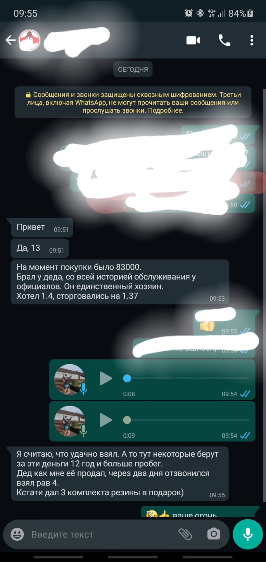

Ждать пока появится, я ровно 2 года назад взял за 1350р 11 года с пробегом в 80к от одного владельца и в родной краске всё. Только есть один нюанс, мне автободборщик искал его почти месяц в Москве и области.

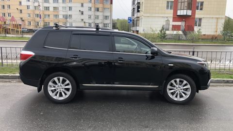

Месяц назад мы Брату нашли в новом уренгое за 1360 000 один хоз 115 пробег не бит не крашен в идеале ! Кто ищет тот найдёт

А присадки вообще придумали только для того, чтобы ушатанный движок перед продажей не грохотал, как паровоз . После пробега 500-1000 км толку от них ноль, а при замене масла они сливаются вместе со старым . Проходили всё это и не раз .
