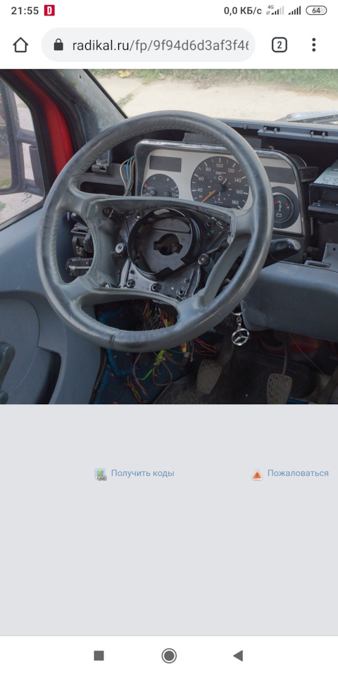

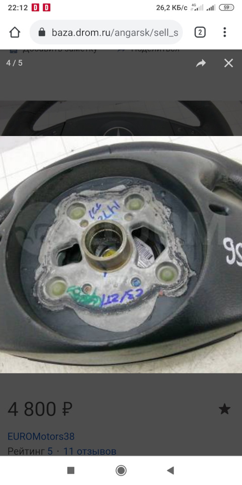

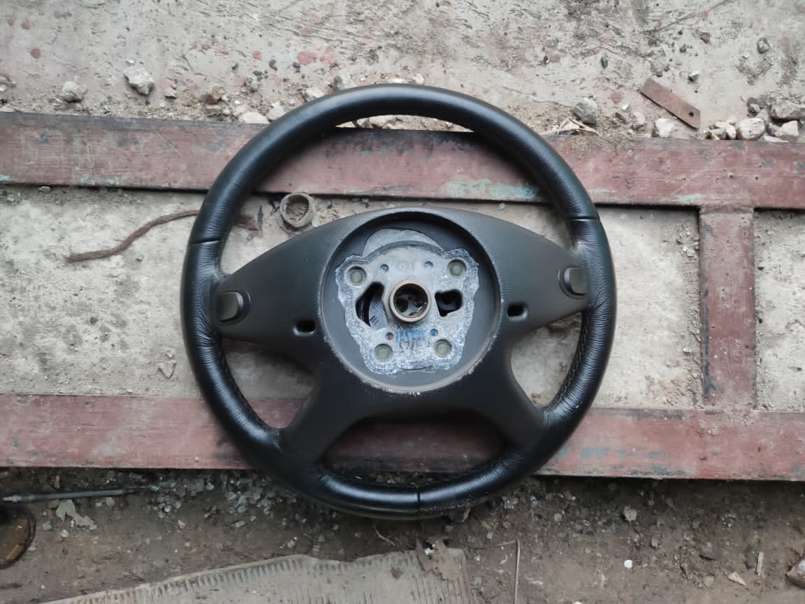

Думаю поставить руль от МЛ видел пару постов говорят садится без б … Фото приложу нашел один вариант щас думаю с покупкой … Что скажете мужики ? Какие нюансы могут возникнуть (кроме айирбага) у меня ее нет по заводу печалька🥺🤭
Электрик говорил что надо смотреть с машины какого года руль на первых годов модели можно подключить на более новых сказал нет. Надо схему из резисторов паять и подключать

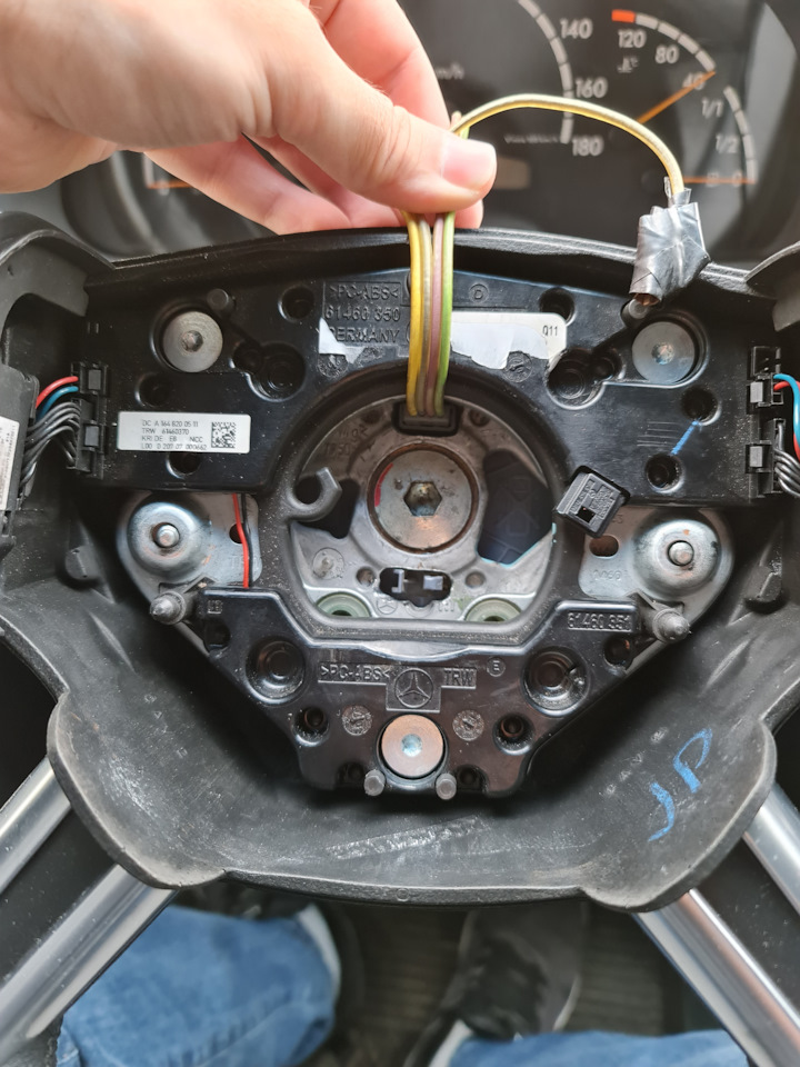

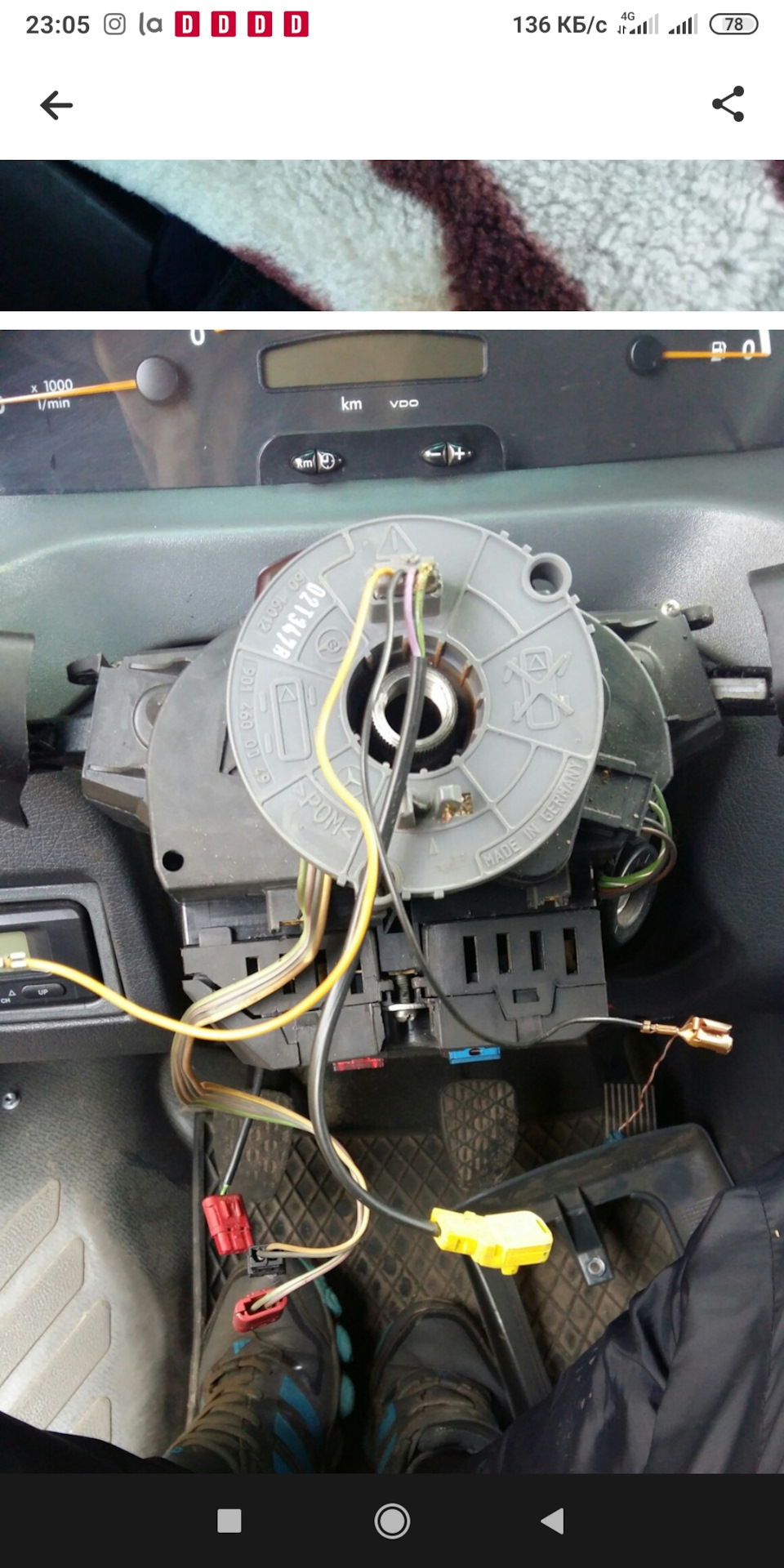

Вот что нужно сделать чтобы стал шлейф
Пока ниче не понимаю 😂 но думаю как начну ставить это все пригодится 👍😅
Ankzar
получается ты просверлил отверстия так как его изначально нет там?
и снизу так же. дополнительно сверлил.
Да
Спасибо.
Ankzar
Поворотники выключаются?
Да

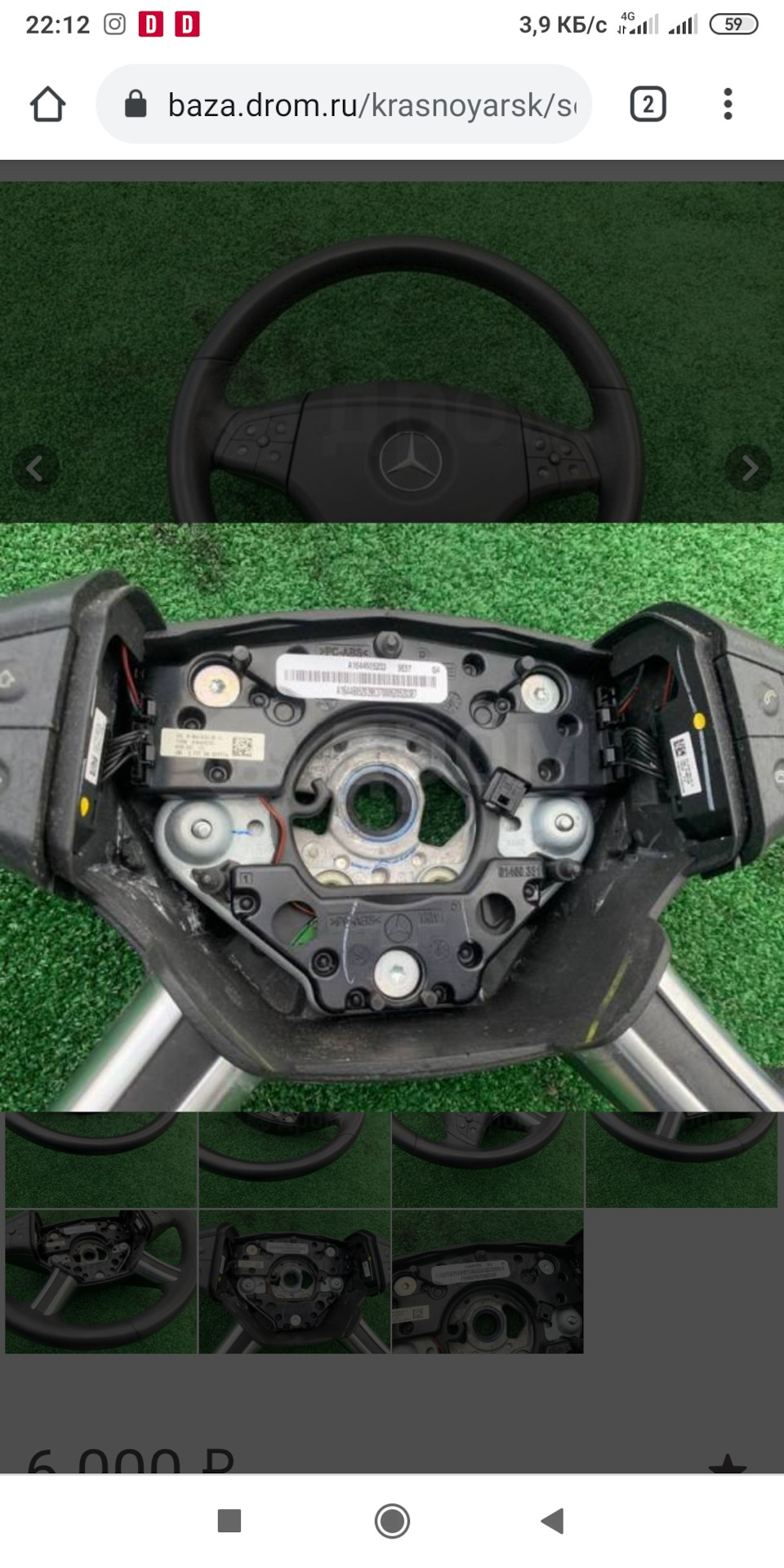

А первая это для подключения мульти руля ?
Нет это сигнал и подушка
А для мульти руля ещё надо дырки сверлить ?
Мульти руль в ml работает через can шину и lin там нужно мудрить но электрику сказал можно подключить
А для мульт руля тоже надо специальный адаптер докупать? Или просто по проводам подключается ?

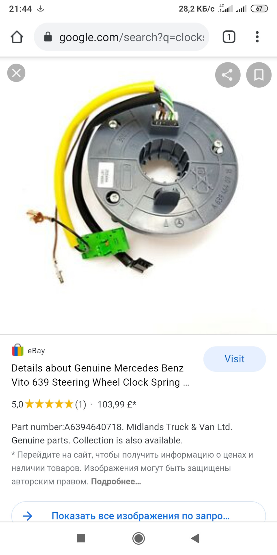

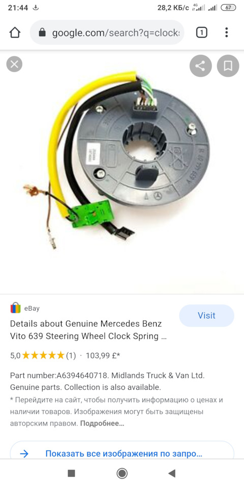

Что за шлейф … Где брать 😂 просто первый раз у меня дээээ нуждаюсь в совете

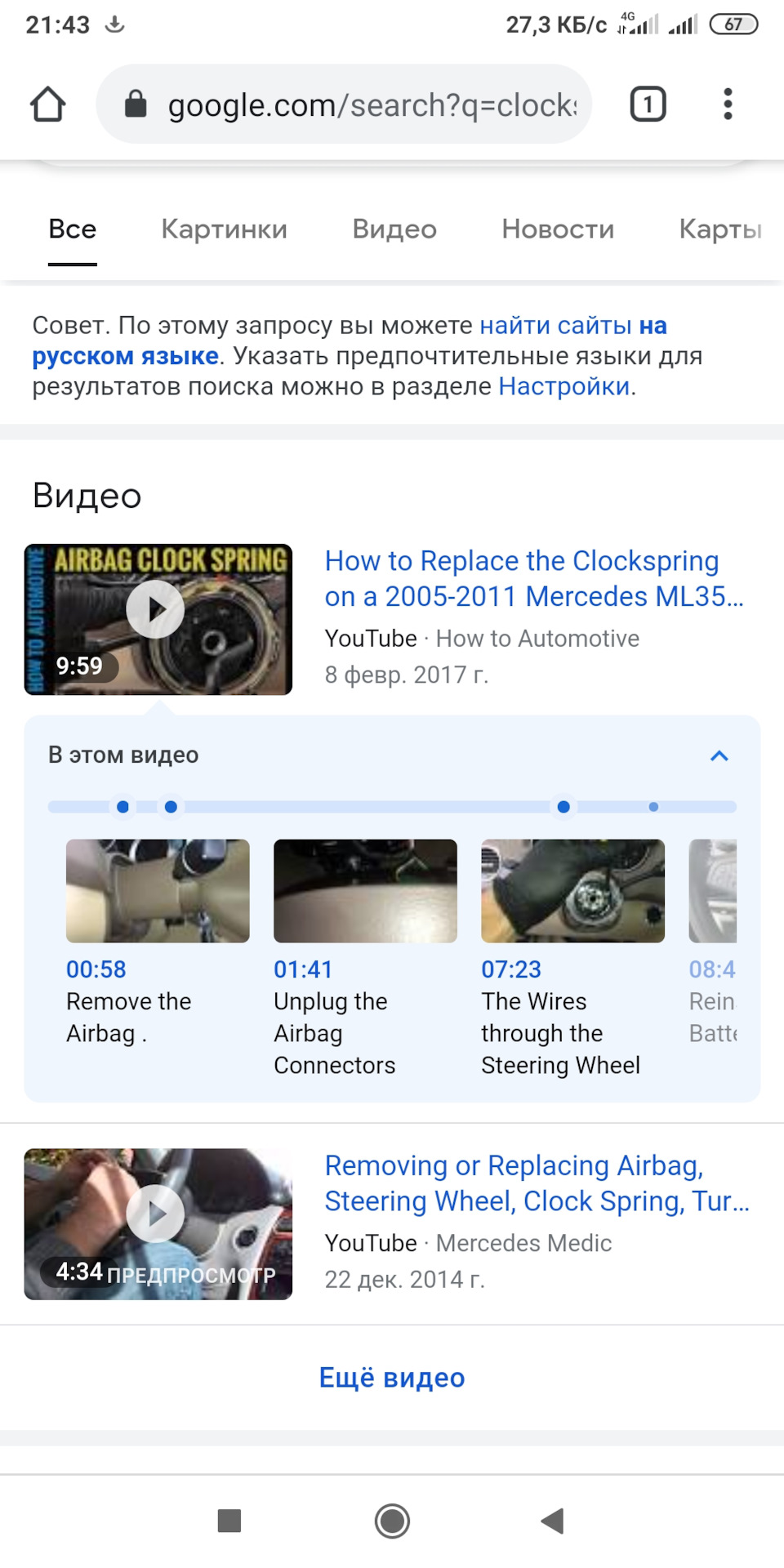

Открой гугл и введи там: clockspring mercedes sprinter
Ок спасибо щас пойду узнавать 🙂
MaxxxPower
Посмотрел первое видео он чето колдовал…
MaxxxPower
Получается такую штуку ещё надо докупать ?

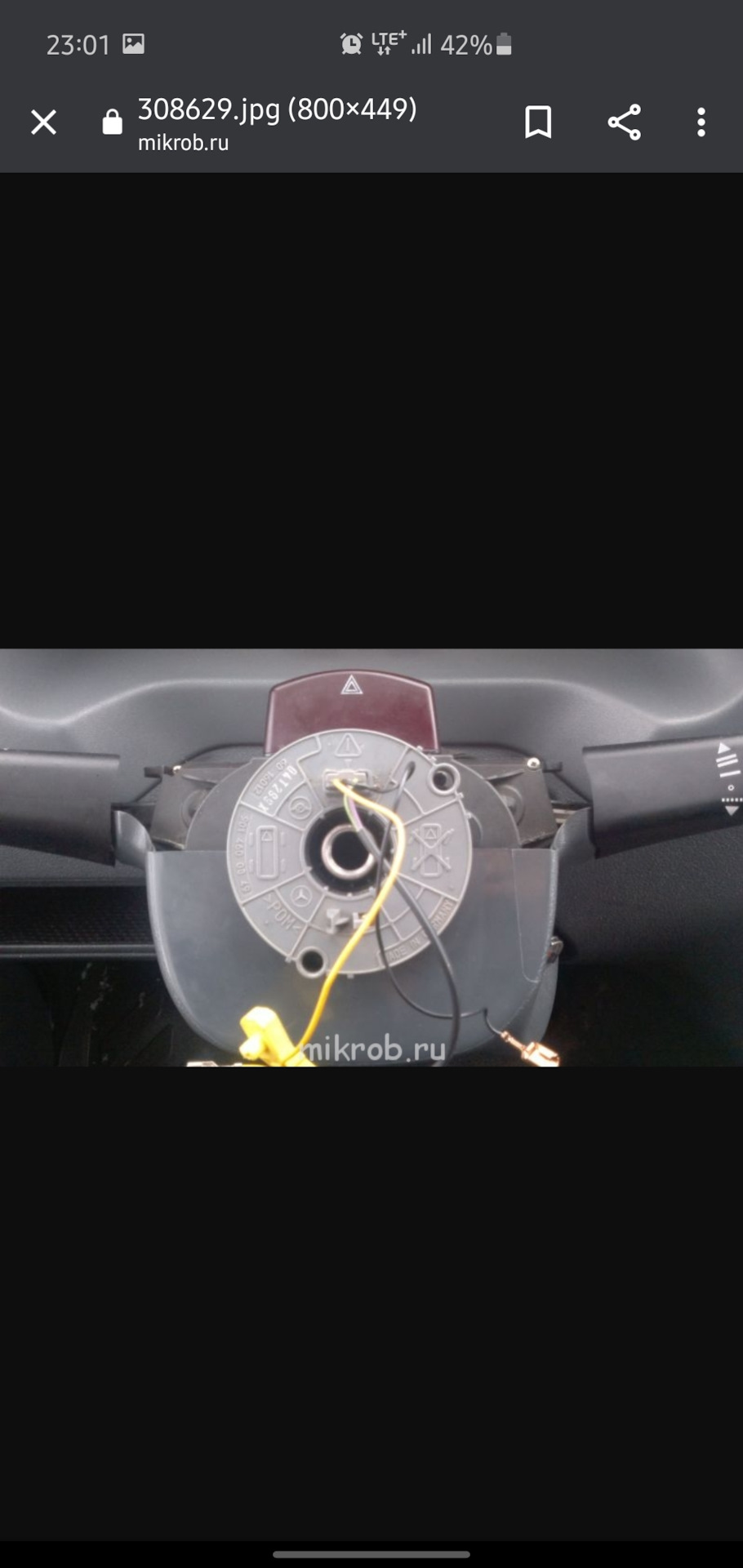

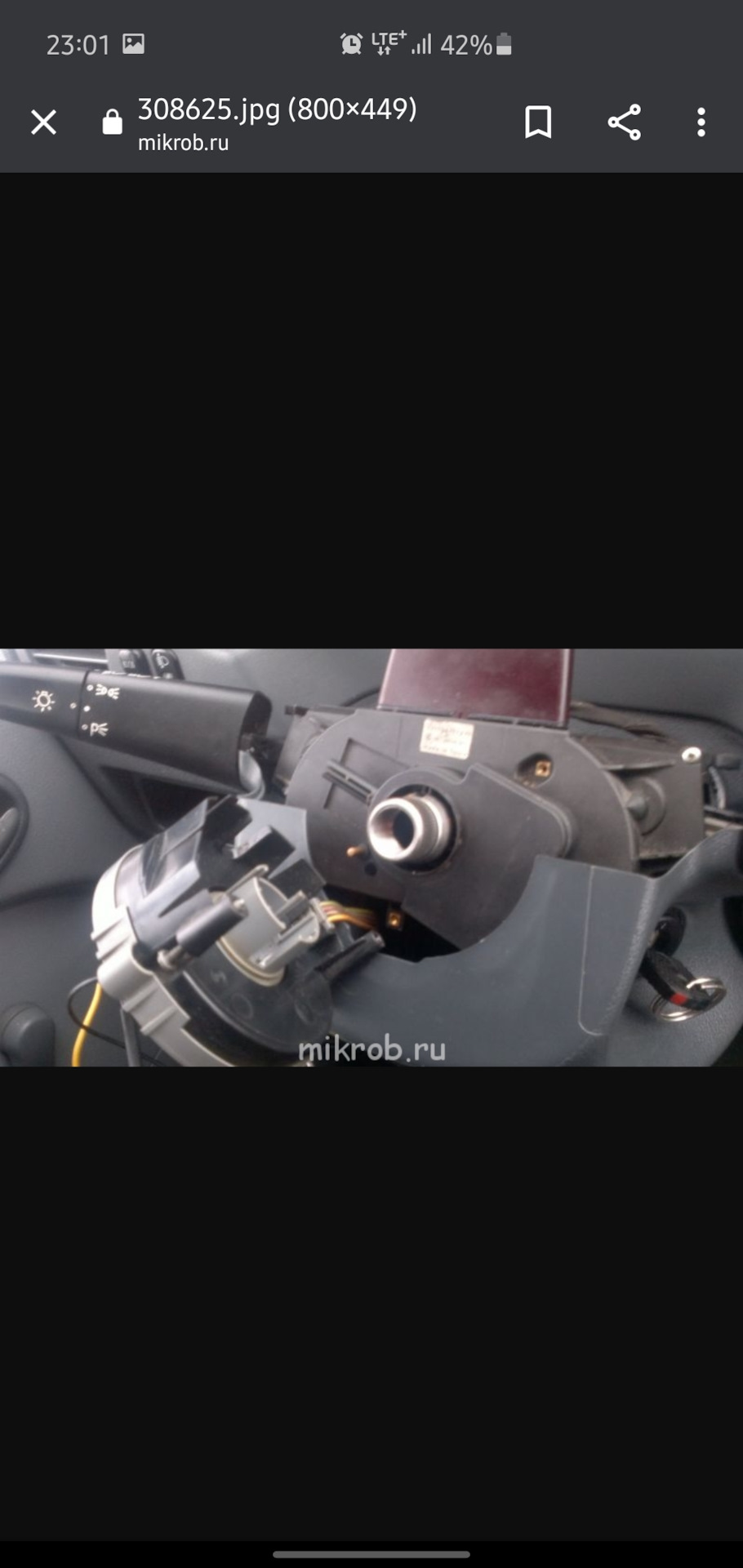

Надо сфотать место куда руль ставится
MaxxxPower
Фото иллюстративное … 😅
Нет. Именно его посадочное место руля
Щас покажу

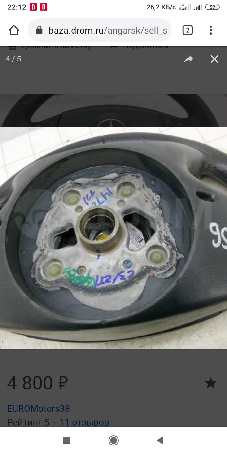

Да не руль блин! Его посадочное место. Куда он ставится
Ай йоо 😂
MaxxxPower
Фотки нету своего … Щас попробую в интернете найти кое что

Такой же просто без айбрбага у меня шлейфа этого не было …
MaxxxPower
Щас покажу свой руль с зади
