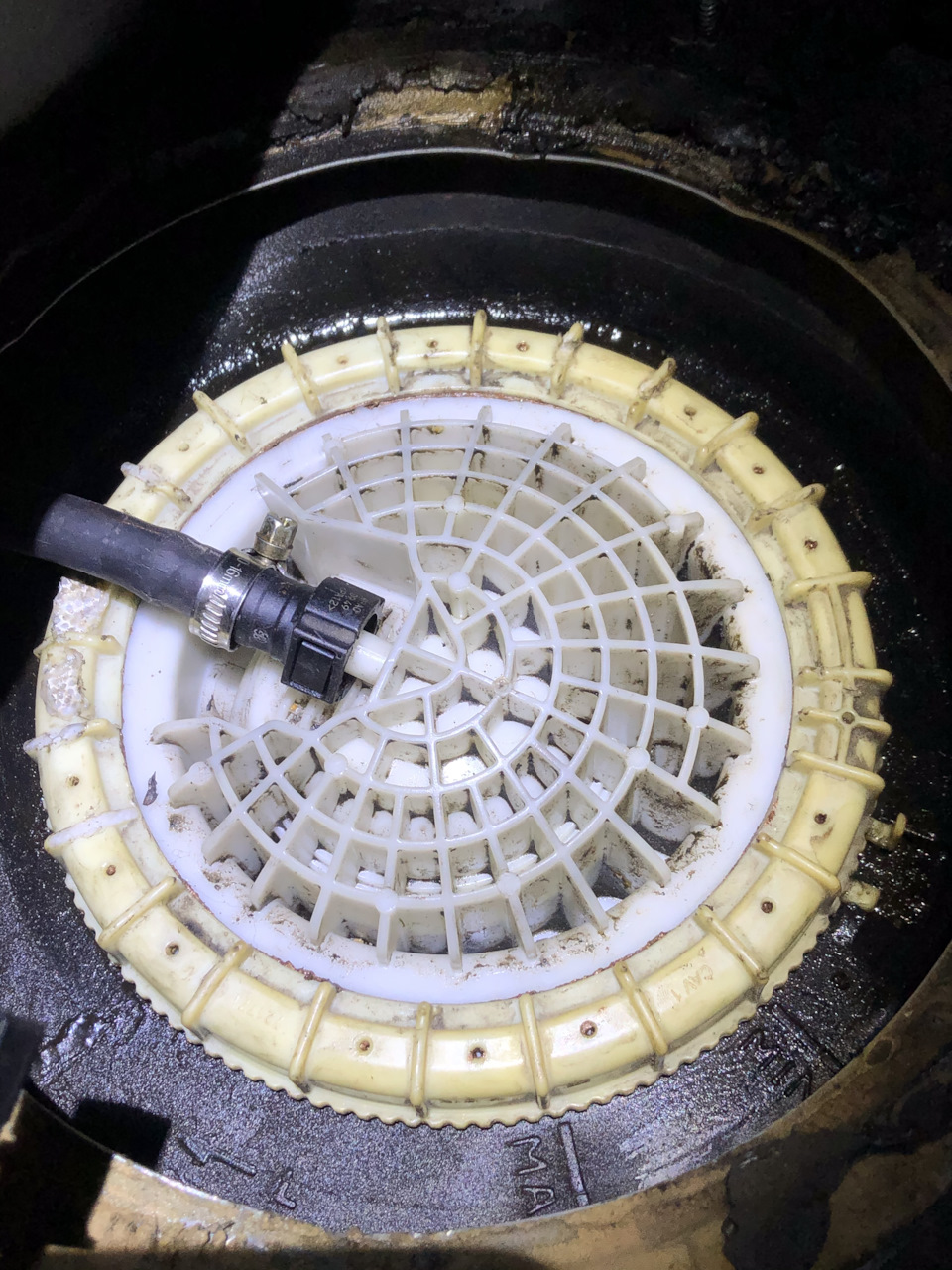

Дошли руки и до моего Малого 🚗💨
Поехал взял фильтр FEBI
Номер фильтра : 39831
Цена : 1107 руб
Самое тяжелое в процессе замены — это снять пластмассовое кольцо . Был бы съёмник замена была б не долгой, но у нас съёмника не было пришлось заниматься извращением . Молоток 🔨 отвёртка тупая и сила 💪
С дури можно и хрен сломать, а мы сломали пластмассовое кольцо . Но спасибо другу Андрею вышли из ситуации . Фото проделанной работы предоставляю .
Кольцо спаяли, намазали графиткой, фильтр FEBI чуток расширили отверстие, чтоб внутри колбы встала в паз . Кстати ! Резиновое кольцо оставили старое … так как новая обнять и плакать . Тонкая очень, хлюпенькая ))

Кольцо пластиковое вместе с колбой крутится🫣
Буду иметь ввиду . Спасибо .
При замене фильтра/ насоса, они комплект (кольцо, прокладка) обязательно к замене. Чаще всего начинает течь. Смотри за ней.
Кольцо резиновое которая шла с фильтром FEBi в два раза тоньше чем старая ( зелёного цвета ) .
Вы не поняли. Кольцо, которое сломали. Там идёт ремкомплект из прокладки, кольца и обичайки.

На фото её видно. Зелёного цвета
Теперь понял .
Окей 👌Буду иметь ввиду .
Как я понимаю отдельно купить нельзя ?
Нет. Ремкомплект. Он не дорогой. Лучший способ диагностики — заправить полный бак и посмотреть после езды.

Мда в плачевном состоянии был фильтр.
Уверен, что никто его никогда не менял .
Сколько машине, столько и фильтру .

Артем, туда лазили до тебя по любому.
1) герметик не заводской.
2) хомут на выходе сторонний ( там в заводе нет хомута)
Прошлый хозяин о мл заботился и скорее всего менял модуль.
