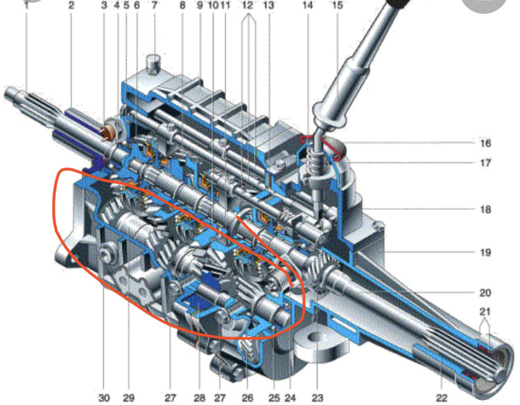

Мужики помогайте!
Вообщем трещит коробка на 3-4 передаче при разгоне, чем больше газу, тем больше трещит. На 1,2 не замечал треска на 5 есть чуть чуть. Что это может быть? Кто сталкивался? Я ее перебирал на днях заметил сломанное кольцо стопарное первичного вала, все заменил, обломки убрал думал все Окей будет, поставил но звук так и не пропал. Подскажите пожалуйста, завтра буду снова перебирать.

Муфту 3/4 передачи не снимал?
Перебрал только что, поменял синхронизатор, подшипники конусные на вторичном валу, сухарики поменял, ничего не изменилось, на корпусе внутри от вторичного вала следы трения. Все таки видимо он трёт, но не понятно почему
Вторичный вал в корпусе со стопорным кольцом?
То есть? Ну вынутом корпуса там нет стопарного кольца ведь
Тогда что ты имеешь ввиду под вторичным валом?

Первичный вал к сцеплению, вторичный к кардану и есть блок шестерёнок, который у тебя на конусных подшипниках. О каком идёт речь?
Ошибся, блок шестеренок имел ввиду, это ведь промежуточный вал вроде

Автор. Логика проста. Шумит постоянно — подшипники. Шумит и трещит на всех передачах кроме 4 — шестерни первичного вала и её собрат на поросенке. Шум и треск на какой либо передаче — проблемы именно в этой передаче.
Щелчки — потеря зуба, гул под нагрузкой, выработка в шестерене или раковины на зубьях.
Если есть какие либо проблемы с гулом и треском необходимо как можно чаще использовать четвертую передачу, и как можно реже все остальные. На пустой машине можно даже так, тронулся со второй, разгон до 40 и на четвертую. Такая тактика позволит своими силами добраться до дома или места ремонта.
А вообще, однозначно вскрывай, что там гадать.
Где то зубик отколоный пропустил на шестернях, или еще что… вскрывай конечно, а так, версий можно кучу напридумывать…
Да вот тогда снимал, вроде все проверил, все зубья целые и обломков нет тоже…может быть что это подшипники?
Ну, а больше не на что тогда думать, только подшипники
А оказалось что помер мост (((((
