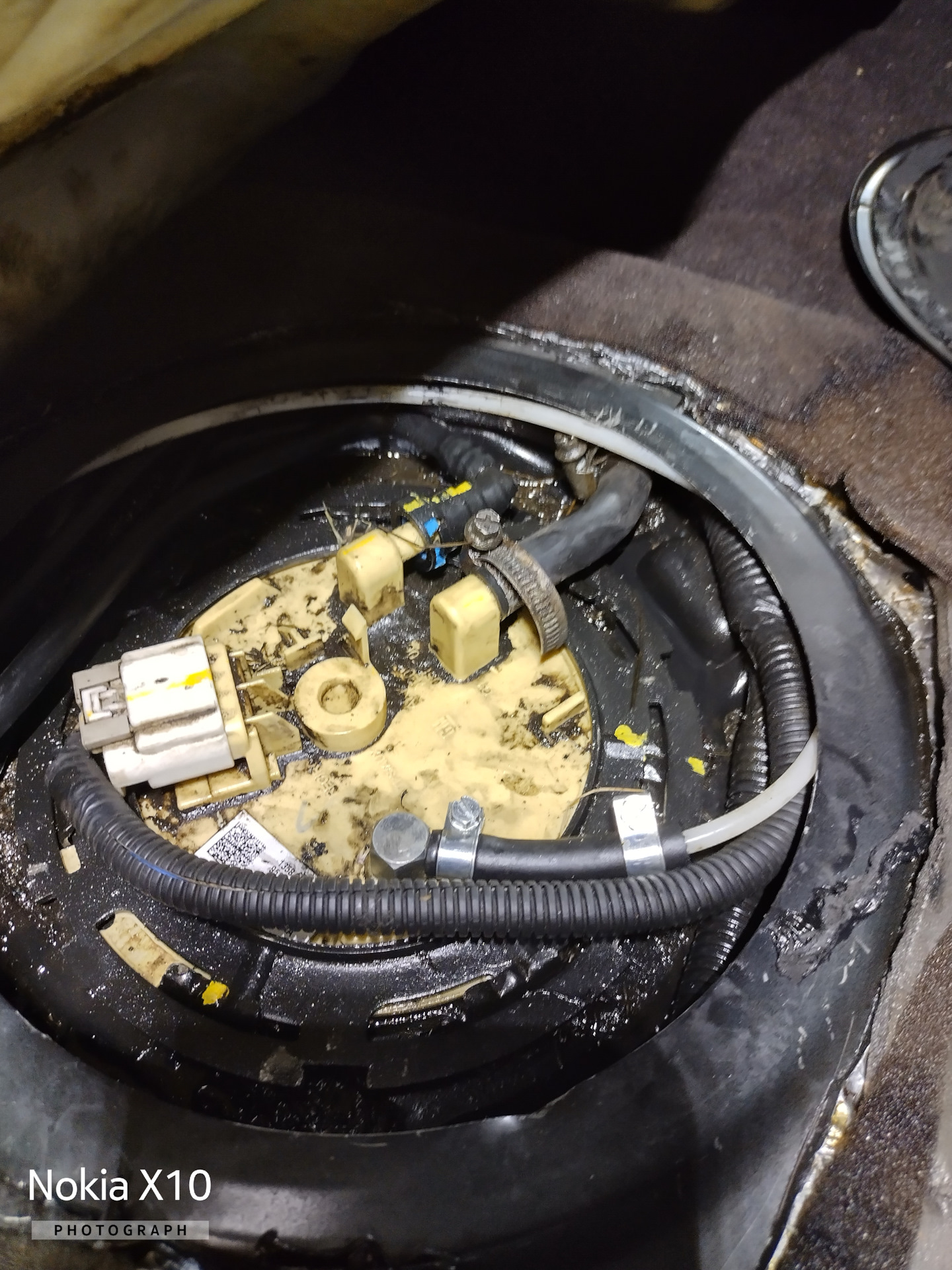

Подающие топливные трубки и обратка соединены быстросъемными разъемами.
Перед разъединением надо пропшикать место соединения обезжиривателем/WD-40 и продуть воздухом. Чем меньше грязи, тем меньше шансов убить ТНВД. Лазить в трубки чем-либо не надо. В снятые трубки дуть не надо. Просто защитить снятые элементы.
При соединении — просто трубка надвигается до щелчка.
Всем удачи!

Снимвл им. Ничего не подпиливал

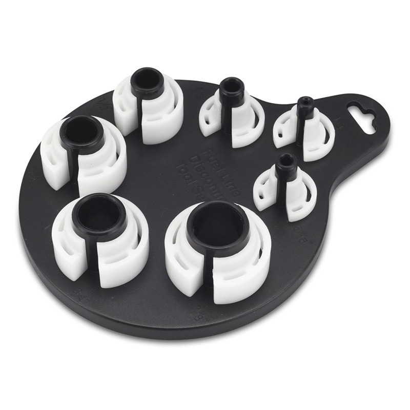

Привет, а шланг подачи ты таким ключиком снимал? Совсем не лезет или его подпиливать?
Ага. Такой же купил, что бы внедрить сепаратор.
Подскажи, пожалуйста, — размер быстросъёма на топливном насосе. У меня оказывается сломана трубка подачи топлива к фильрам и там хомут. Недавно оттуда текло топливо. Хочу на быстросъёма все это дел поставить.
299 р от тд сорокин арт 30.135
Вполне подойдет
Класс, давно думал как снять трубки, хотел уж было колхозить. Хочу форсунки промыть винсом. Осталось наконечники найти
Никакого секрета в общем-то нет. Требуется аккуратность, чтобы мусоринки не попали в систему. Ключик я сначала хотел сам замутить из подручных материалов, но, посмотрев на его цену (430 руб/ 24 часа доставка), просто купил.
