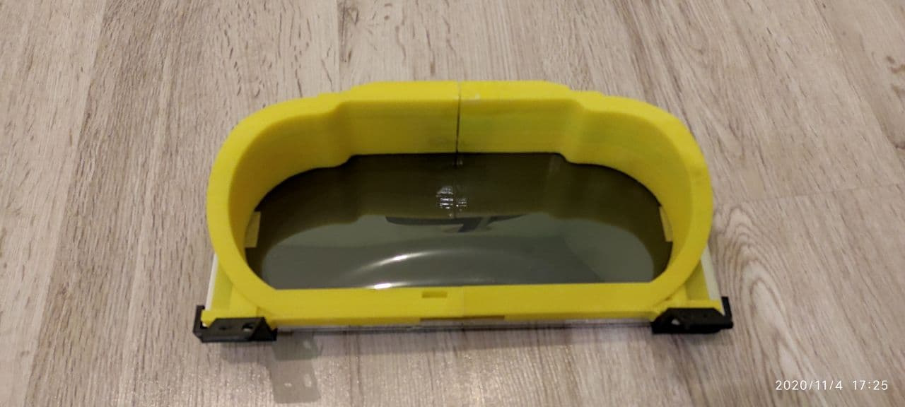

Привет всем.
Вы наверно думаете, что проект всё?
А вот и нет.
За прошедшее время было проведено много работы. Отвлекался на другие дела, но караван шел своим путем.

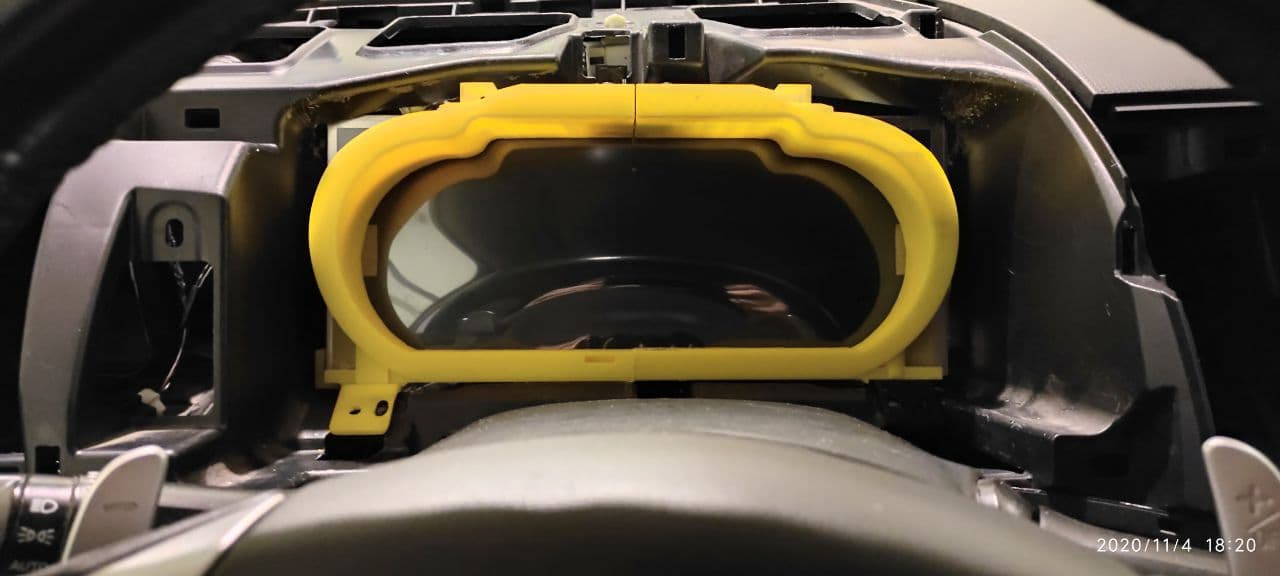

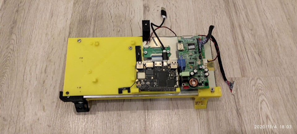

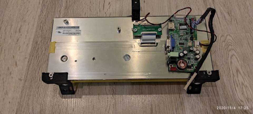

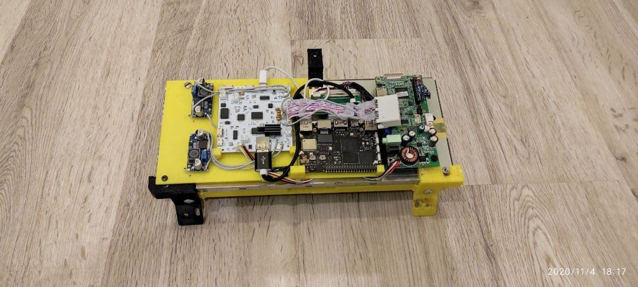

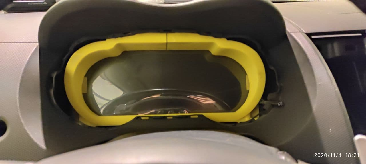

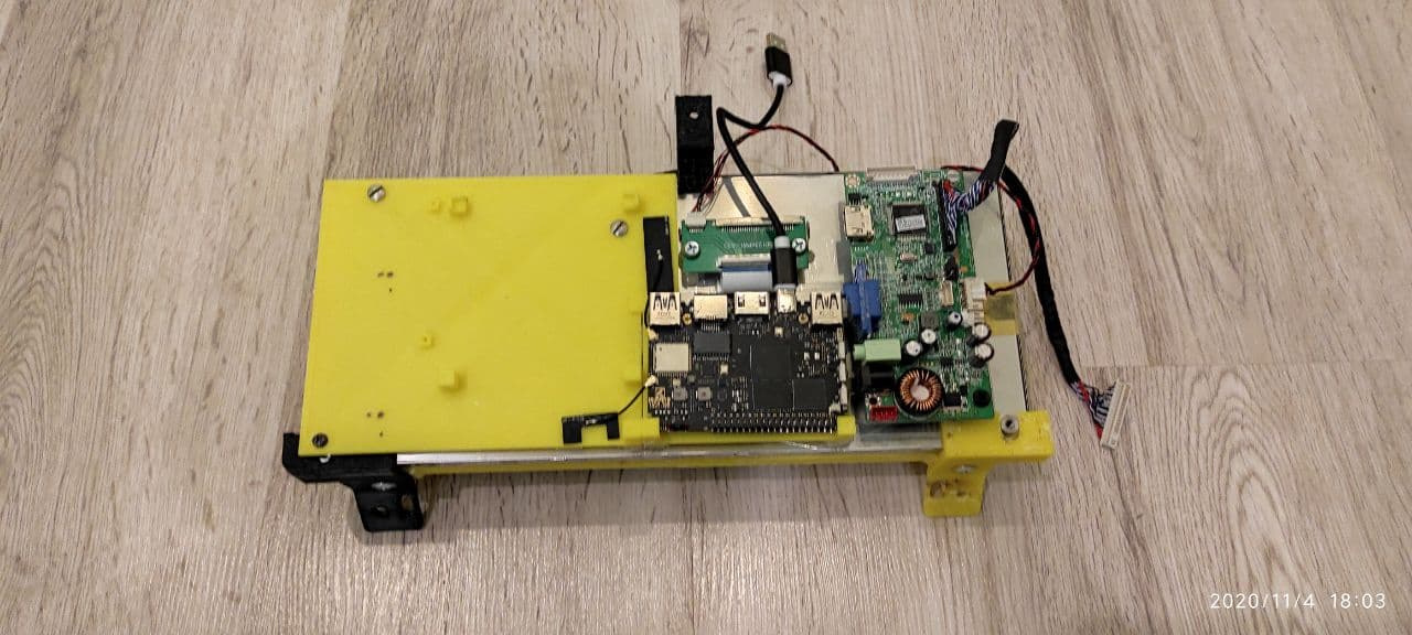

Сегодня сделал последнюю технологическую примерку, чтобы все подходило, все совпадало, и т.д.
На следующей неделе появится последнее звено, которого не хватало — лицевая рамка.
Пока для XL, а еще через неделю для LancerX. с ASX — еще чуть позже.
Все это время приходили вопросы, когда, сколько, как…
Итак, пока я решил не делать конструкторы для самостоятельной сборки. По ряду причин.
Будут только готовые устройства.
Зато протестировал более дешёвую панель 1280х480. Зернистость незаметна, зато у неё другой минус.
Она же не IPS, а значит заметно бледнее и небольшие углы засветки. Зато приборка с ней будет на 75USD дешевле. ~515usd против ~590usd.
В общем, кому-то да сгодится…
К 10 ноября создам страничку на сайте EtacsDecoder для предзаказа и оплаты.
Будет доступно только 8 штук 1920х720 и 1 штука 1280х480.
Сами приборки будут отгружены 20-25 ноября.
Все, что закажут сверх этого, будут отгружены еще через +2 недели.
Кроме того, на той же страничке будет ссылка на большое видео о приборке. Со всех сторон, снятая, установленная, как светит ночью, как днем. если будет солнце, сниму и с солнцем. Расскажу что, где, для чего.
Что и как можно поменять, какие ограничения есть (а они есть), что придется в машине переделать (там по мелочи и несложно).
А пока парочка фото с это самой последней технологической сборки.

В общем… не понравилась мне примерка…
Надо переделывать рамку. В нынешнем виде — НЕ ГОДИТСЯ.
Поэтому все сдвигается недели на две-три.
Как будут новости — напишу.

Как они на морозе себя чувствуют. Я про -30 и ниже.
врать не буду — понятия не имею.
трудно у нас летом и осенью найти -30 . даже в холодильнике.
в теории — нормально. дисплей автомотив. -30 . +85
