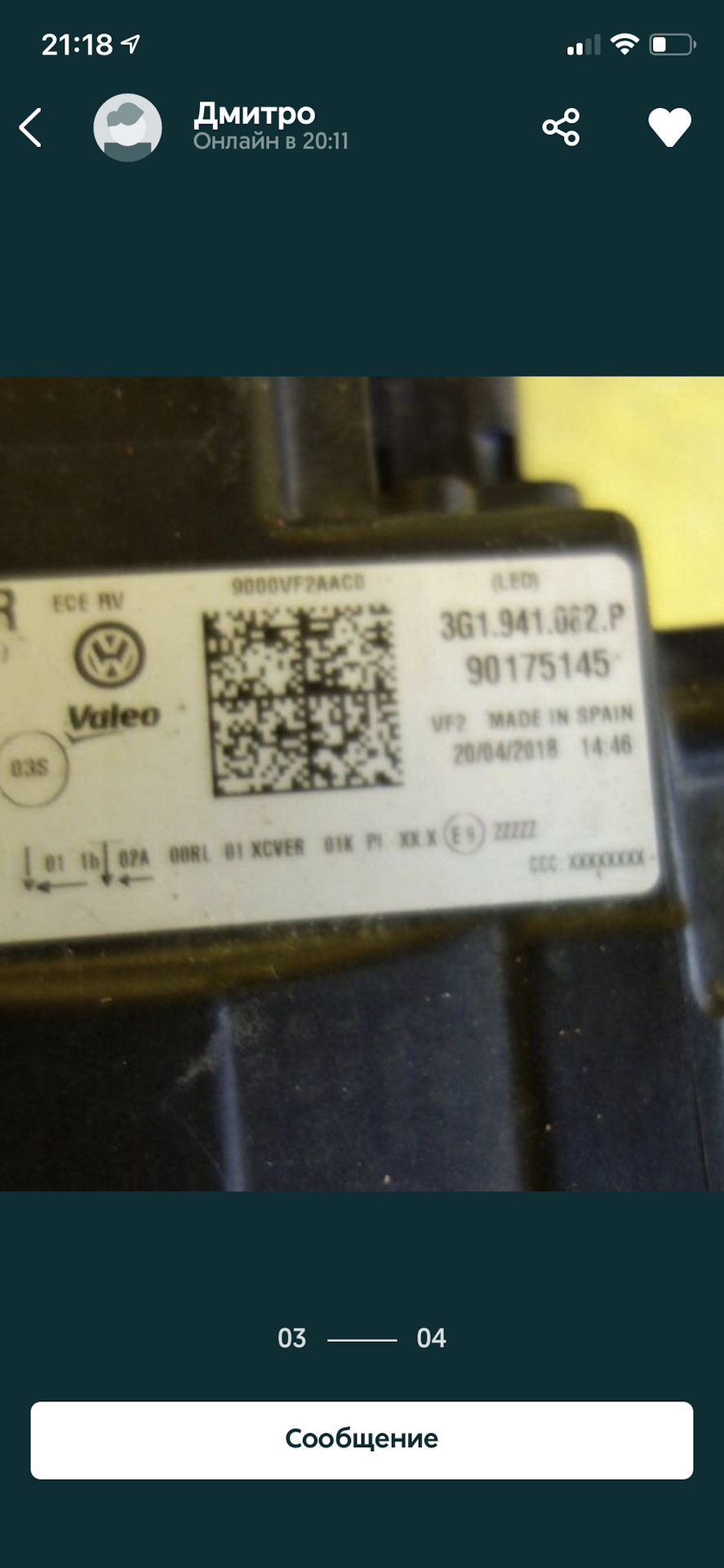

И так, машина у меня с базовой оптикой, а я хочу Full Led.
Но при поиске вариантов, я нарвался на некую их разновидность, она мне человеку с улицы далеко не понятна.
Может кто то сталкивался, где то читал — я думаю это далеко заезженная тема.
Я нашел на OLX и Allegro такие вот варианты:
3G1 941 081C они же Valeo 90052254
3G1 941 082C они же Valeo 90052256
Потом видел ревизию в конце с буквой G
3G1 941 081 G она же Valeo 90136114
вторую фару не идентифицировал, она близка по коду.
А также такой вот код:
3G1 941 082 P она же Valeo 90175145
И теперь не могу определиться какие именно фары мне нужны, чем они отличаются по ревизии, возможностям, типоразмеру (возможно рестайлинговые или под бампер R-line)
По потребностям: Full Led, распознавание объектов — без переключения ближний-дальний (вроде правильно)
P.s — фары нужно брать по коду VW например 3G1 941 081C ? или же чисто от Valeo 90052254
это ведь одни и те же фары, просто одни от производителя, они же под маркой VW, они могут отличаться в цене.
Заранее спасибо.

С буквой с фары 15 года, работают с машинами тех же лет. Более поздние уже требуют существенных переделок, если в машине стоит старый всм.
Для динамического освещения нужна камера. Её можно ставить либо дорого с заменой лобового, либо дёшево, если колхозить)

Есть лед-оптика Basic, а есть лед-оптика High. По представленным фото судя по всему это High, но значит ли что-то последняя буква — хз. Возможно просто ревизия более свежая

Ха, не будут они просто так выхватывать объекты: за это не фары отвечают, а камера ассистентов (которой скорее всего нет), а это в свою очередь замена лобового.
Ревизию придется подбирать под свой год и гейтвей, что тоже геморроец, но по этому поводу лучше уточнить у kayle

Так вон товарищ ниже все верно написал. Нужен 1 (по желанию 2) датчик дорожного просвета, блок автокоррекции и гейт хай, если его нет. Это если по минимуму. Если фары достанутся с машины после июня 16, то придётся менять блок всм, а вместо блока автокоррекции ставить фсм. И потом все долго менять в адаптациях.

Помимо фар так же потребуется другой FCM блок, Блок Gateway High, так же потребуются датчики положения кузова, салонный переключатель, зеркало заднего вида с камерой для адаптива, море проводов (возможно что-то еще.) Возможно еще поменять стекло под камеру.

Нет, камера и лобовое под нее нужны только для DLA, а сами фары будут работать и без этого вполне корректно. 1000 у.е. стоит пара б/у фар с блоками, ну еще 200 можно накинуть если вдруг еще что-то придется заменить, ну и работа)
