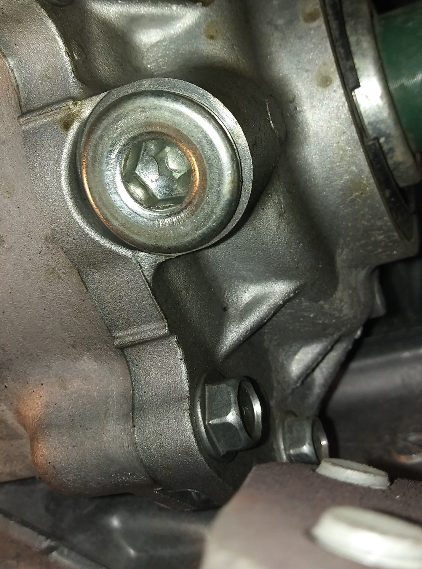

Недавно сменил у ОД, масло в редукторе. Остаток масла отдали, как раз хватит сменить в заднем.
Разглядывая остаток масла, прикинул залили 280 мл. хотя должно было 310 мл.
Было свободное время, дай думаю проверю уровень.
Благо в гараже ещё тепло было. Ну и самому интересно как там.
К своему удивлению пробка залива стоит такая же как и слива.
"Залив" должен быть под квадрат на 9мм.
"Слив" шестигранник на 10мм.
Ну да ладно.
Отворачиваю, проверяю уровень и не достаю пальцем до масла (((
Хорошо был шприц "Большой" с трубочкой.
Влил в него 100мл. трансмиссионки.
В редуктор вошло примерно 70мл. масла (до вытекания из залива)
Прокладку оставил родную, она алюминевая плоская. Лежат парочка на будущее.
Пробку ввернул обратно, затянул с моментом 35 нм.
Хорошо был удлинитель с карданом и трещётка.
В заднем масло по весне сменю )))
Позвонил к ОД, высказал своё недовольство.
Мастер-приёмщик, ответил заливает автомат, он не может ошибиться )))
Хотя в наряде вписали аж 500 мл. )))

Пробка под квадрат 3/8 на R52. На муре под шестигранник 10мм все пробки
У меня в редуктора передний и задний зашло примерно по 0,5 л. масла.
Одну литрушку разлили на два редуктора. Перелить там невозможно, так как сливается лишка через край заливной горловины.
Передний — 310мл.
Задний -550мл.
Это по мануалу.
Возможно. Но мне заливали масло в редукторы с помощью специальной приспособы типа шприца. Отследить граммы там не представляется возможным.
Там заливается до перелива из отверстия.
Да. У меня так и было.
Сервисмены слили в шприц всю литрушку масла и залили в редуктора до края заливной горловины, пока масло не стало стекать.
А сколько залилось в граммах — ХЗ.
Литр масла ушел полностью на два редуктора.
А 0,5 написано возможно из-за того, что меньшими объемами они не считают
