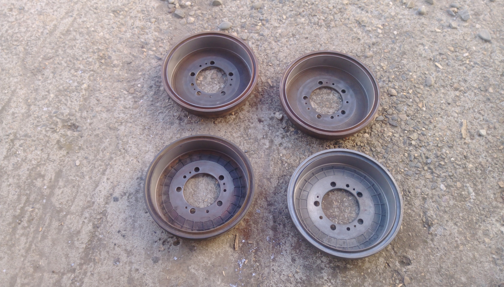

После того как я отлил молоток, у меня появилась возможность открутить колеса)))) Ну и начал диагностику биения при торможении. Цилиндры у меня стояли везде новые, а вот колодки и барабаны нет.

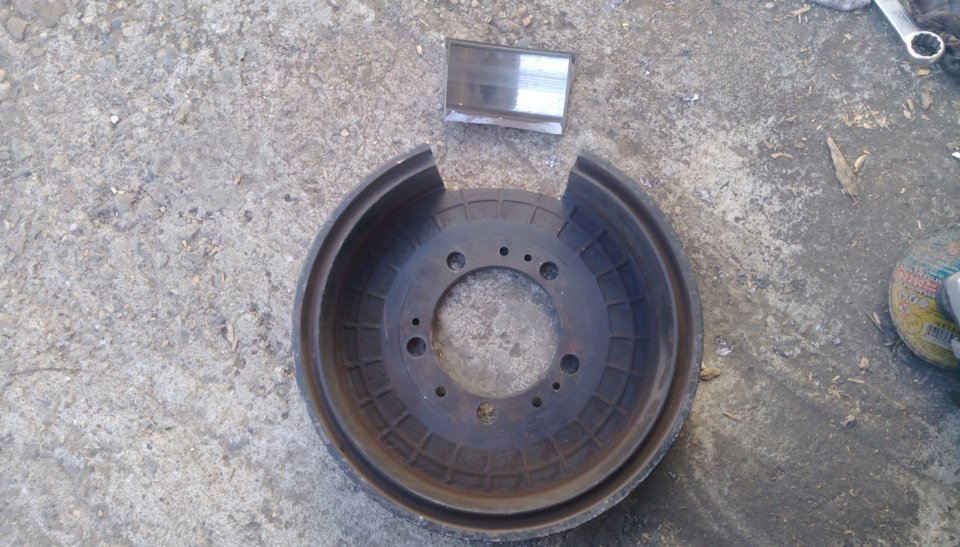

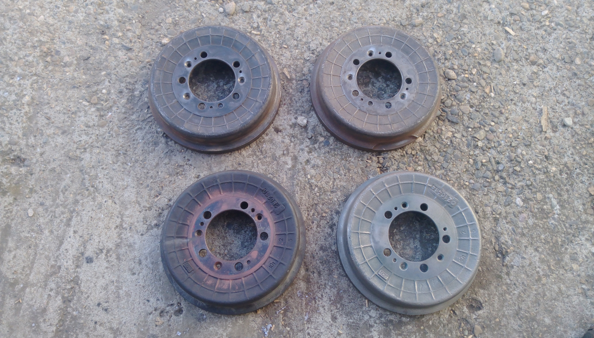

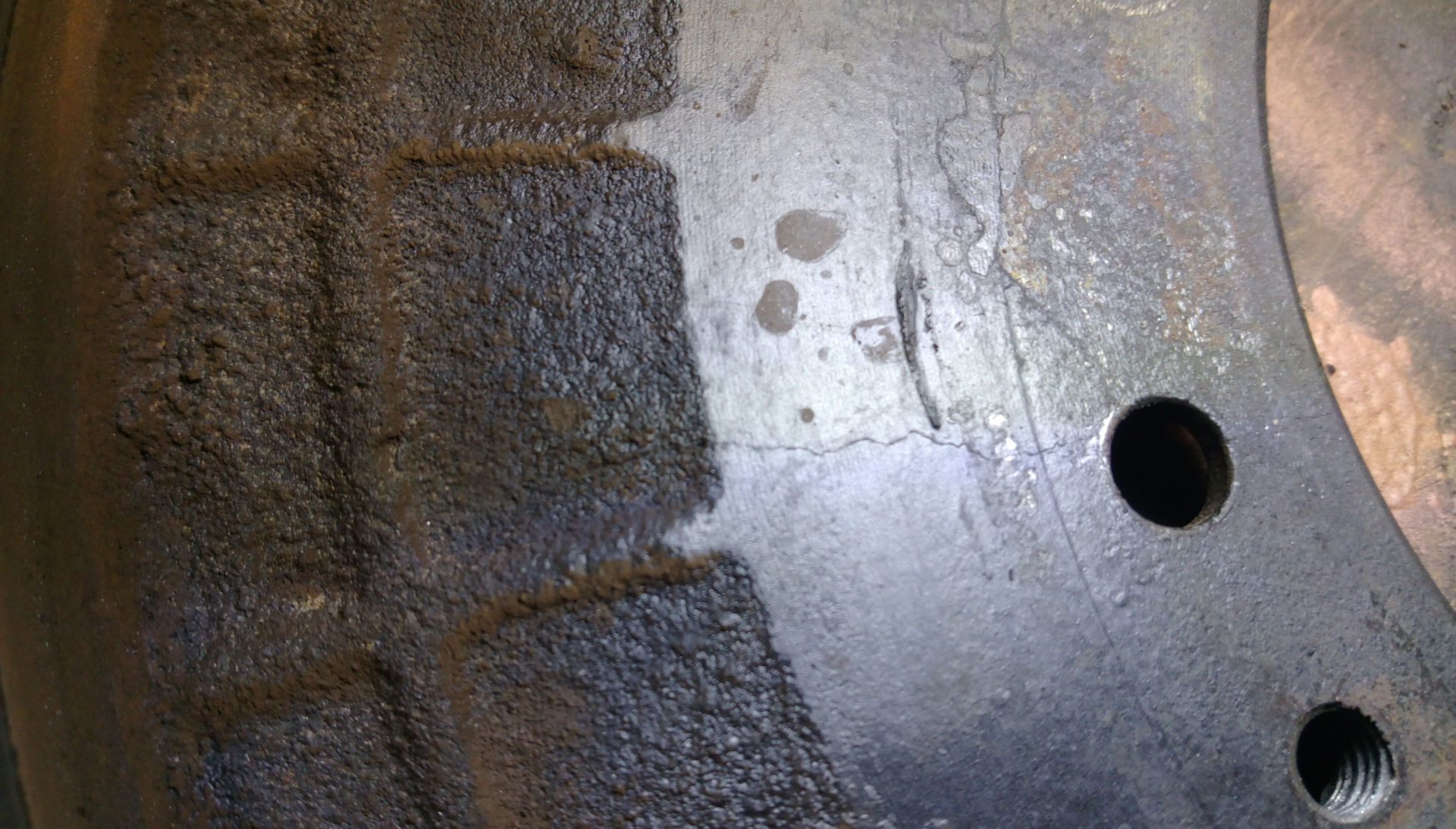

Первое что я сделал, при снятии колес, начал внимательно все осматривать. Увидел трещины на одном переднем барабане,
и прослабленные пружины на колодках. Так же был износ колодок больше среднего.

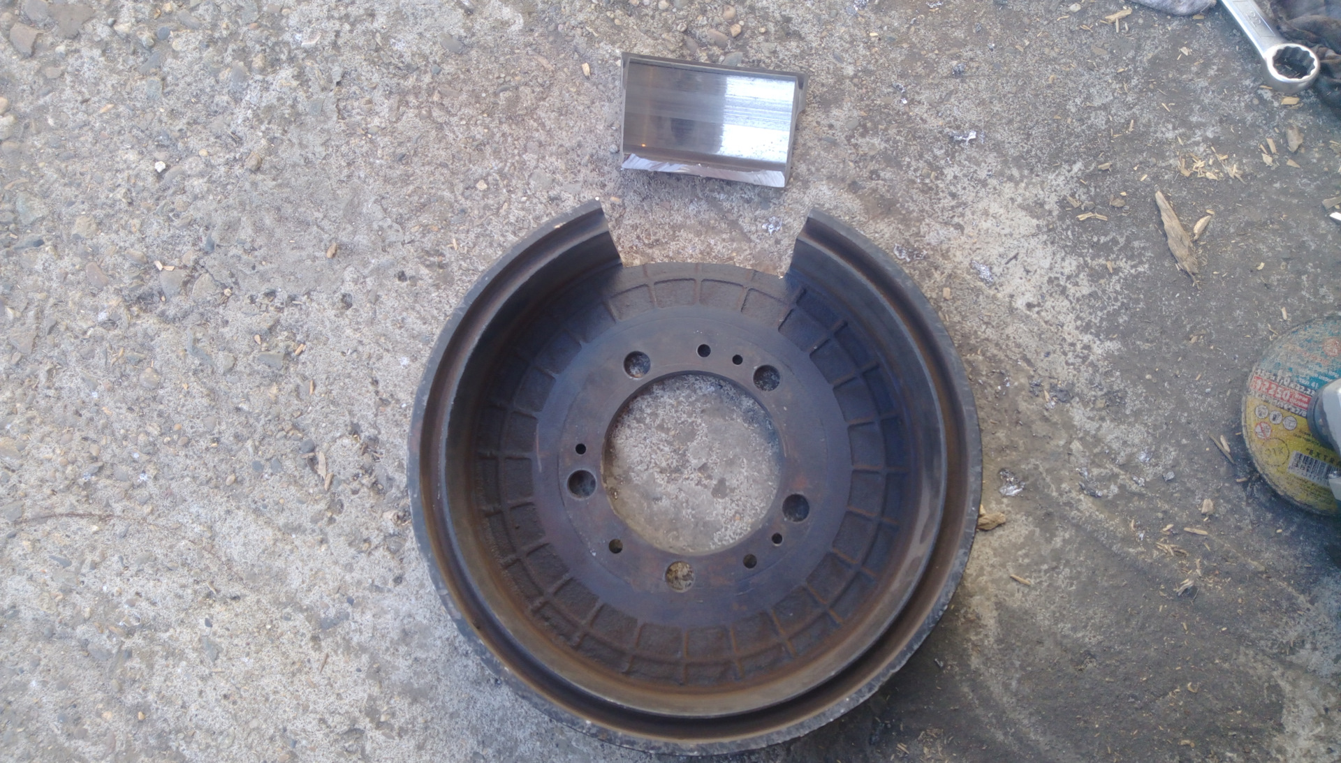

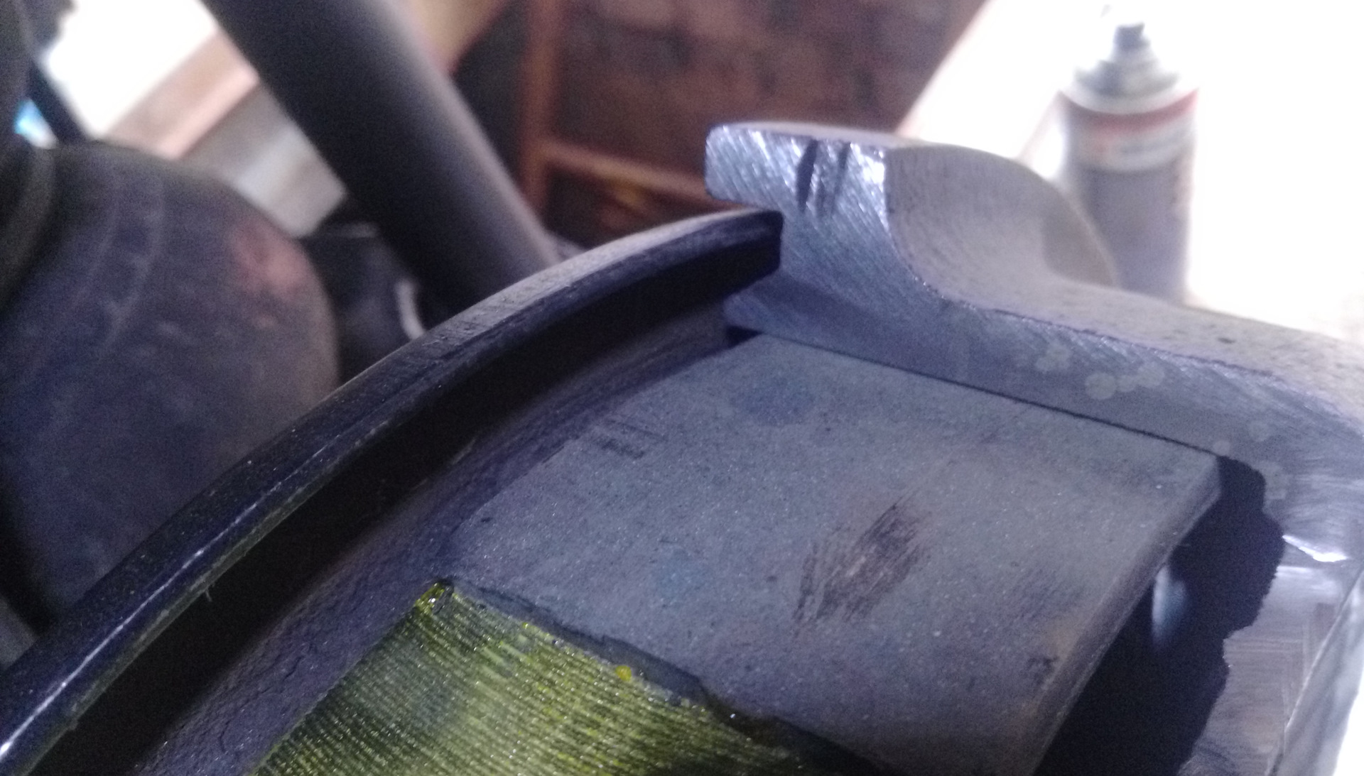

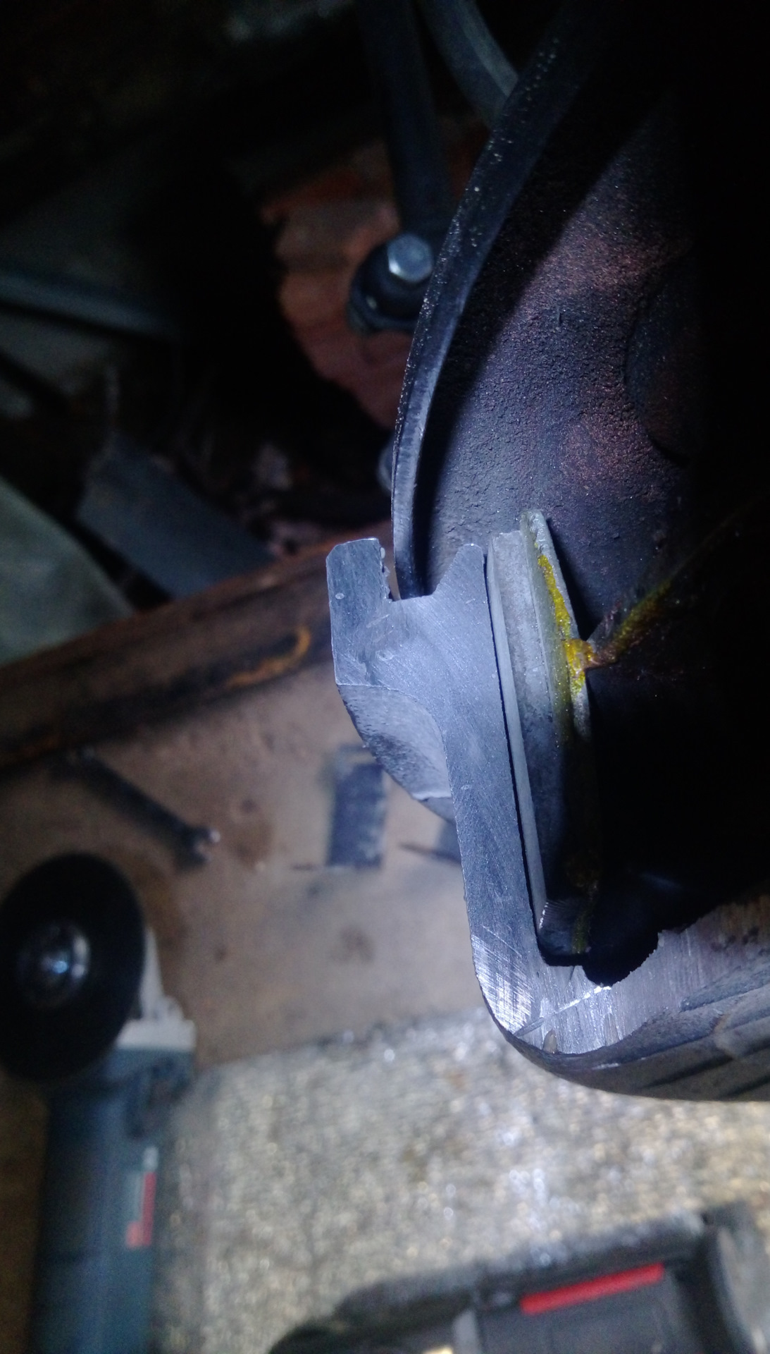

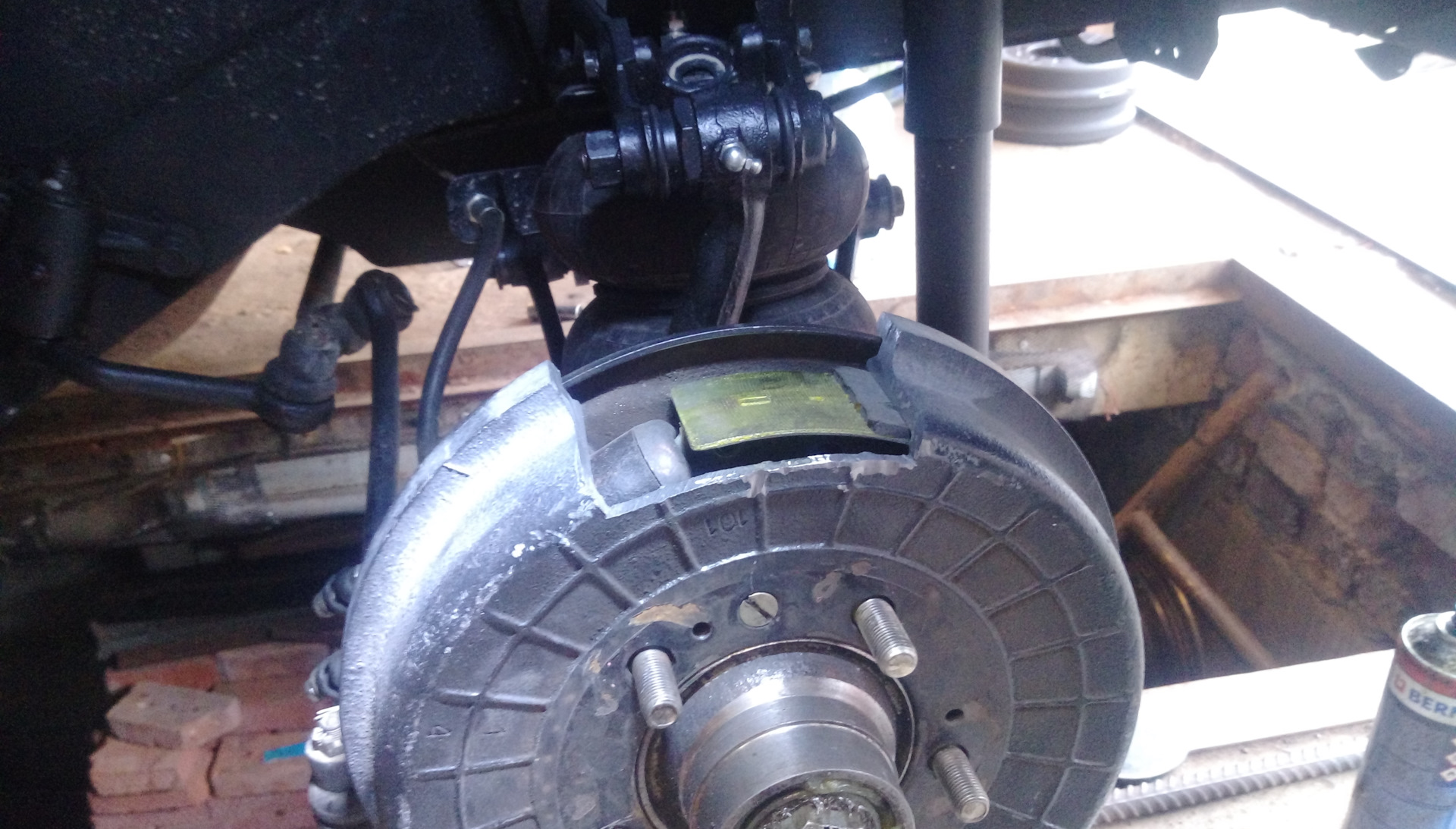

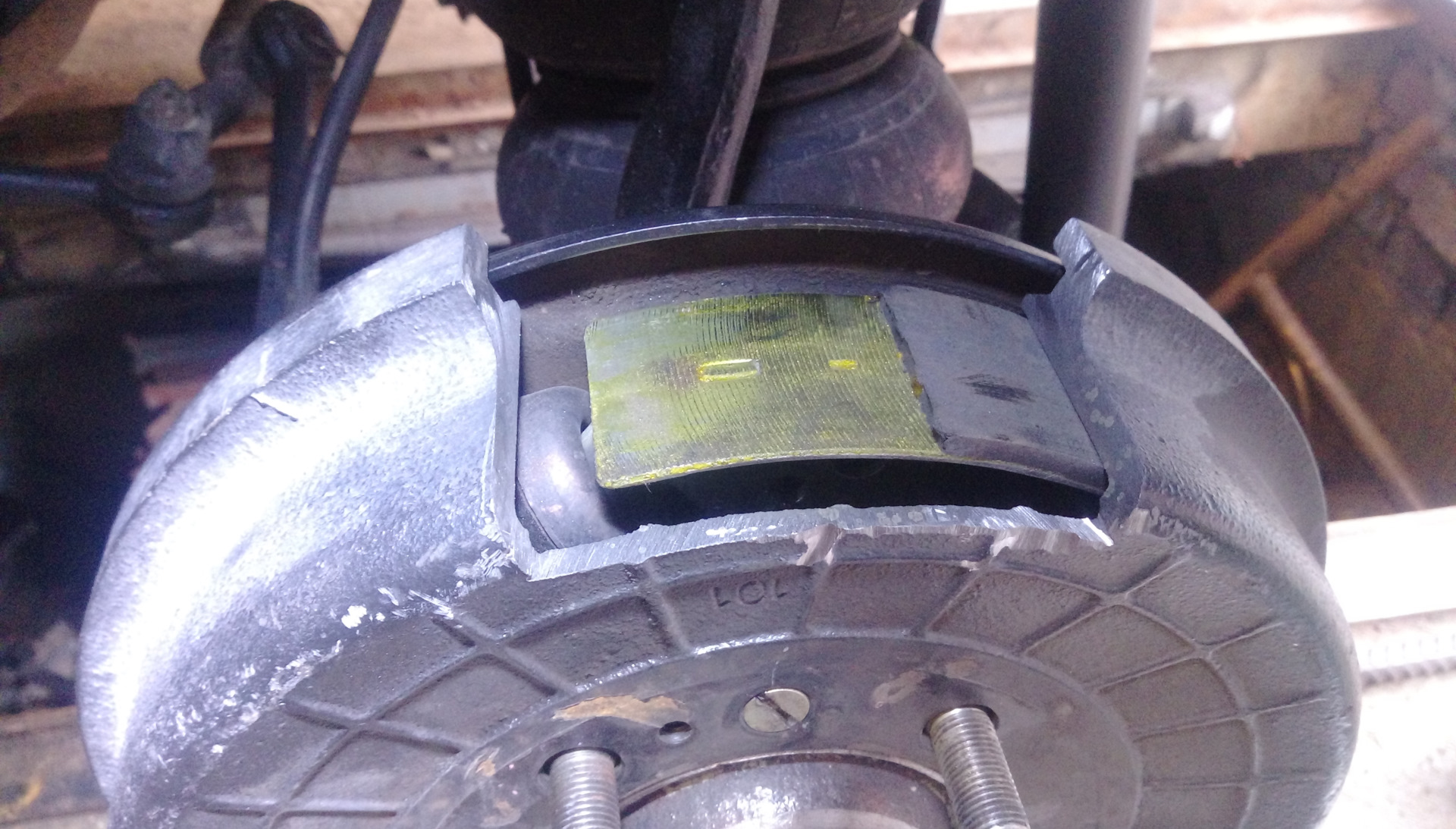

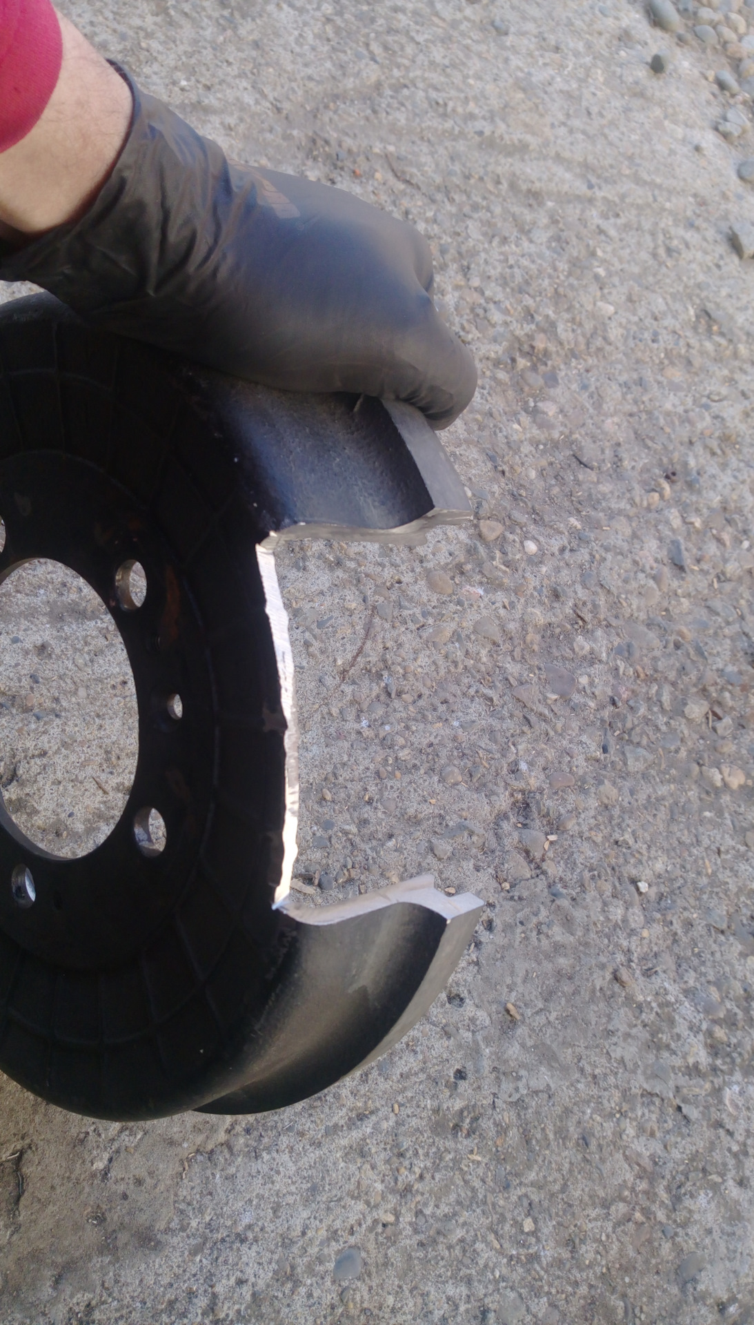

Из треснутого барабана сделал спец. инструмент для точного расположения колодок.
Чтоб колодка была параллельна барабану (там есть на тормозном щите регулировочные болты)

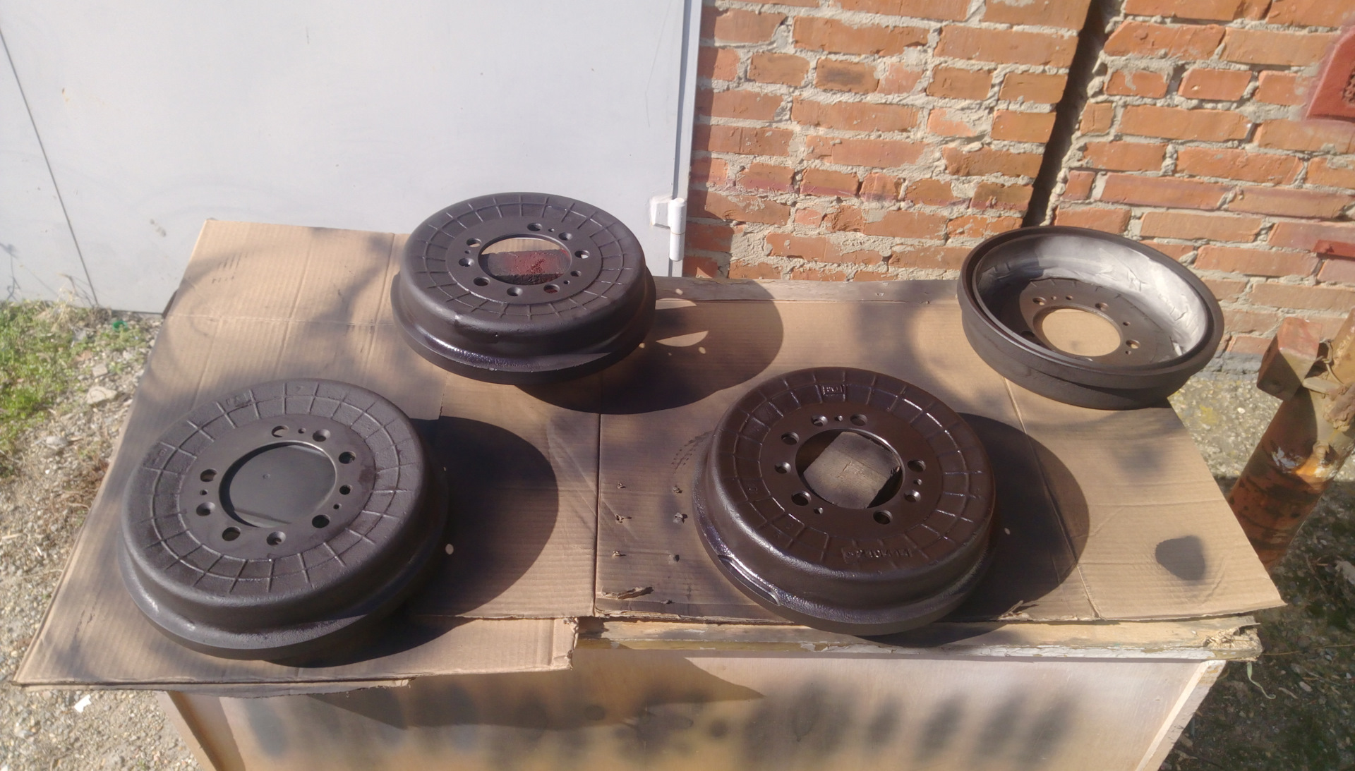

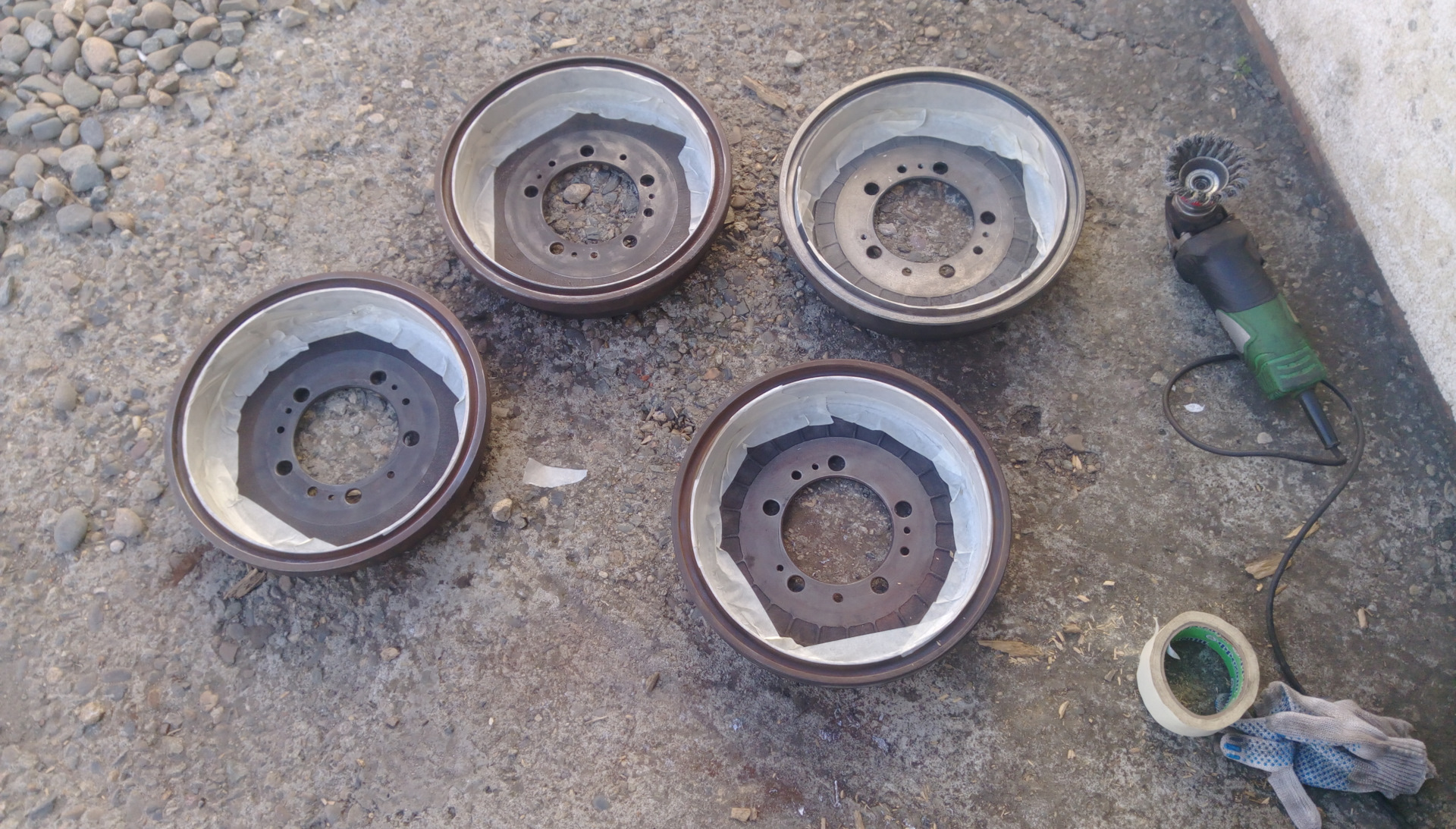

В итоге один почти новый барабан дал друг, второй купил, еще 2 лучших выбрал на зад. И все это отдал токарю на проточку.
Купил новые пружинки, колодки, эксцентрики, винты для барабана, покрасил проточенные барабаны, все поставил на машину.
Ииииииииии что вы думаете? Ничего не поменялось!

"Спец инструмент" — зачётный.
