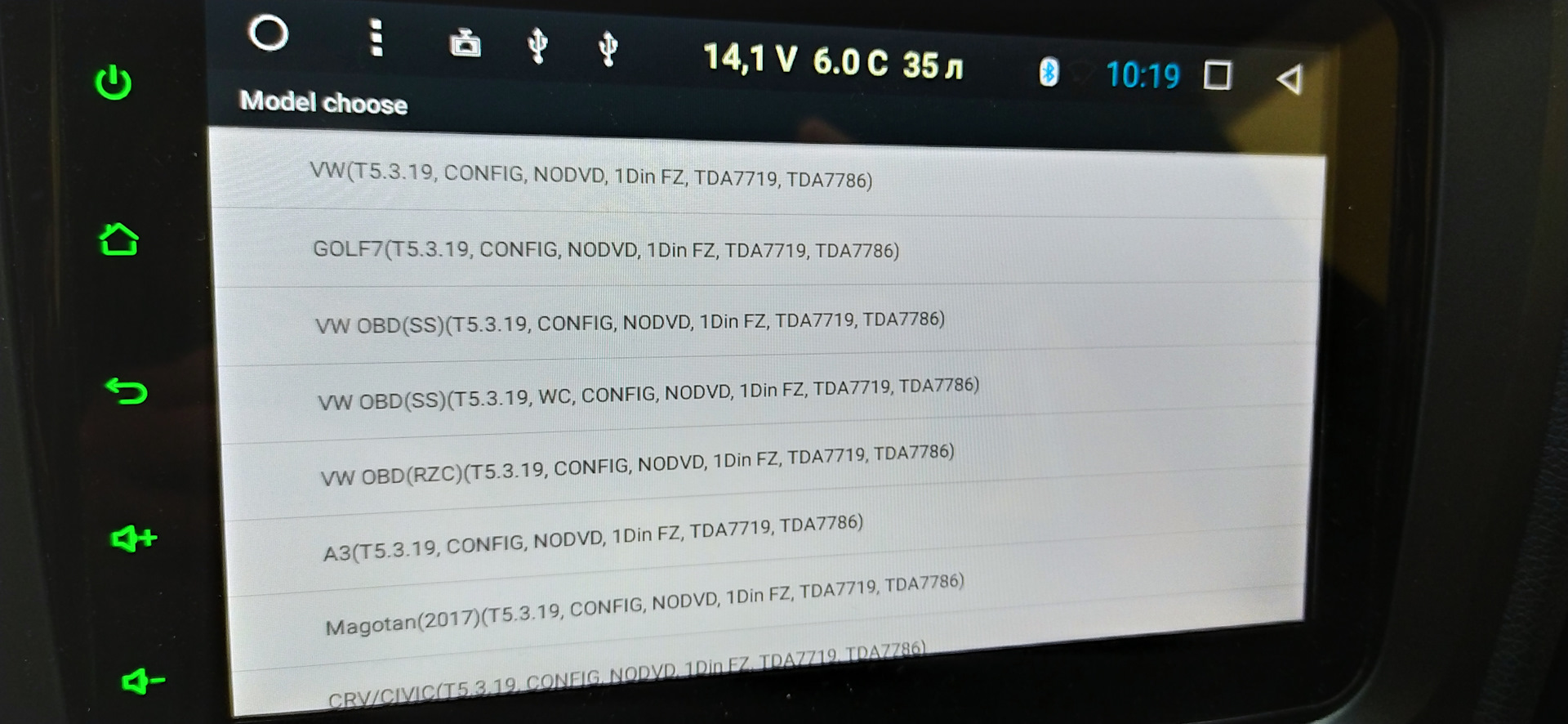

Итак, подключаем декодер в магнитолу. Далее выбираем тип авто в Экстра настройках (код 8888 или 123456)
Магнитола подгружает необходимые протоколы связи (должен быть включен WiFi или 4G), перегружается, и мы получаем все преимущества и функции CAN Bus адаптера.HAPPY END.
Счастье длилось недолго. В двух словах, декодер конечно декодирует, только когда и сколько хочет. Пару секунд после запуска двигателя, или пару минут после выключения, произвольно при включенном зажигании данные передаются и даже работают все функции. Но не постоянно и стабильно.
Вот тут начались мои персональные страдания. Настроек в адаптере много, я перебрал все, которые относились к Октавиям, Шкодам и Фольксвагенам. Ситуацию в корне это не меняет, меняется количество отображаемой информации, но ведет себя адаптер одинаково. В чем выражается — в нужный момент не запускается картинка с камеры заднего хода при включении задней передачи, не включается подсветка кнопок магнитолы, не показывает статус открытия дверей, не обновляются данные по машине. Самая большая неожиданность — магнитола сама выключается через 15 минут после включения, даже при заведенном двигателе. И не включить ее, пока не заглушишь и заведешь снова. Вроде адаптер есть, а толку нет.

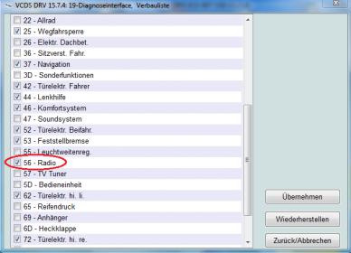

Была такая же беда с CAN шиной. Если изначально в машине не было родной магнитолы, то CAN шина на неё не активирована. Васей прописываешь магнитолу и всё работает как надо.

А 19-й блок заменить на 530-й от FL, не вариант?
У меня мафон постарше и попроще, наверное. Но судя по темам на 4pda, производитель матплат один. CAN нормально работает только с профилем который первый на фото. В самом верху.
