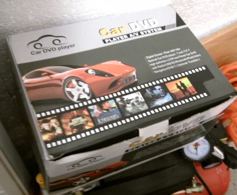

Магнитолу получил быстро. Пришла за неделю. Отлично упакована.

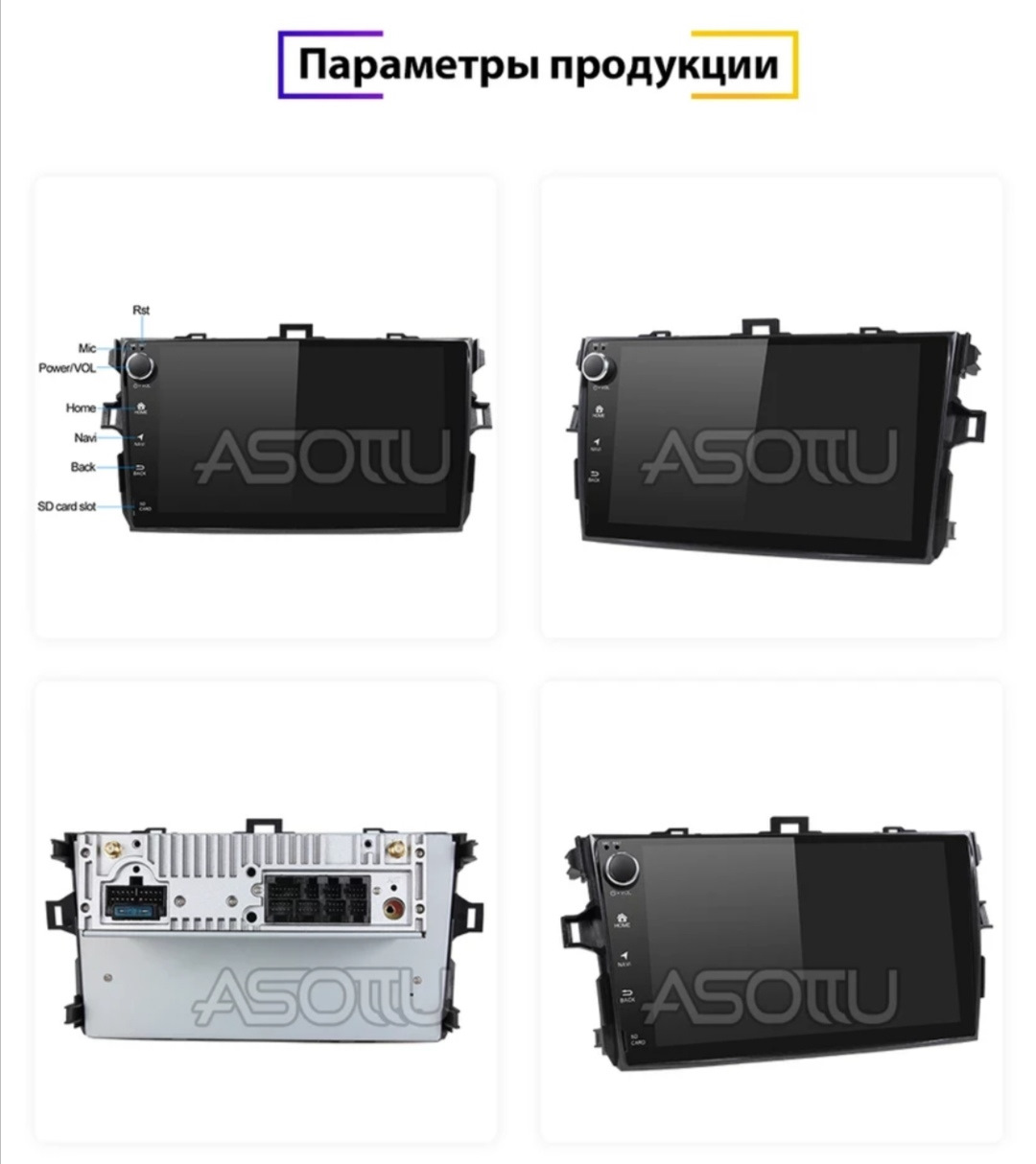

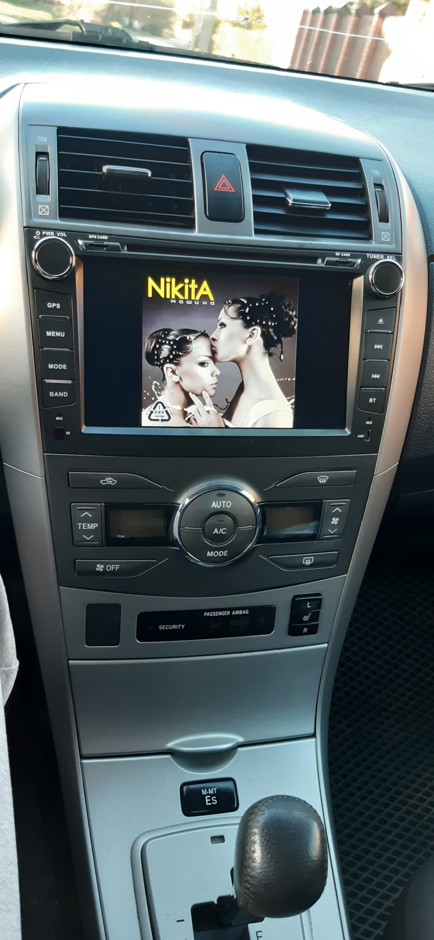

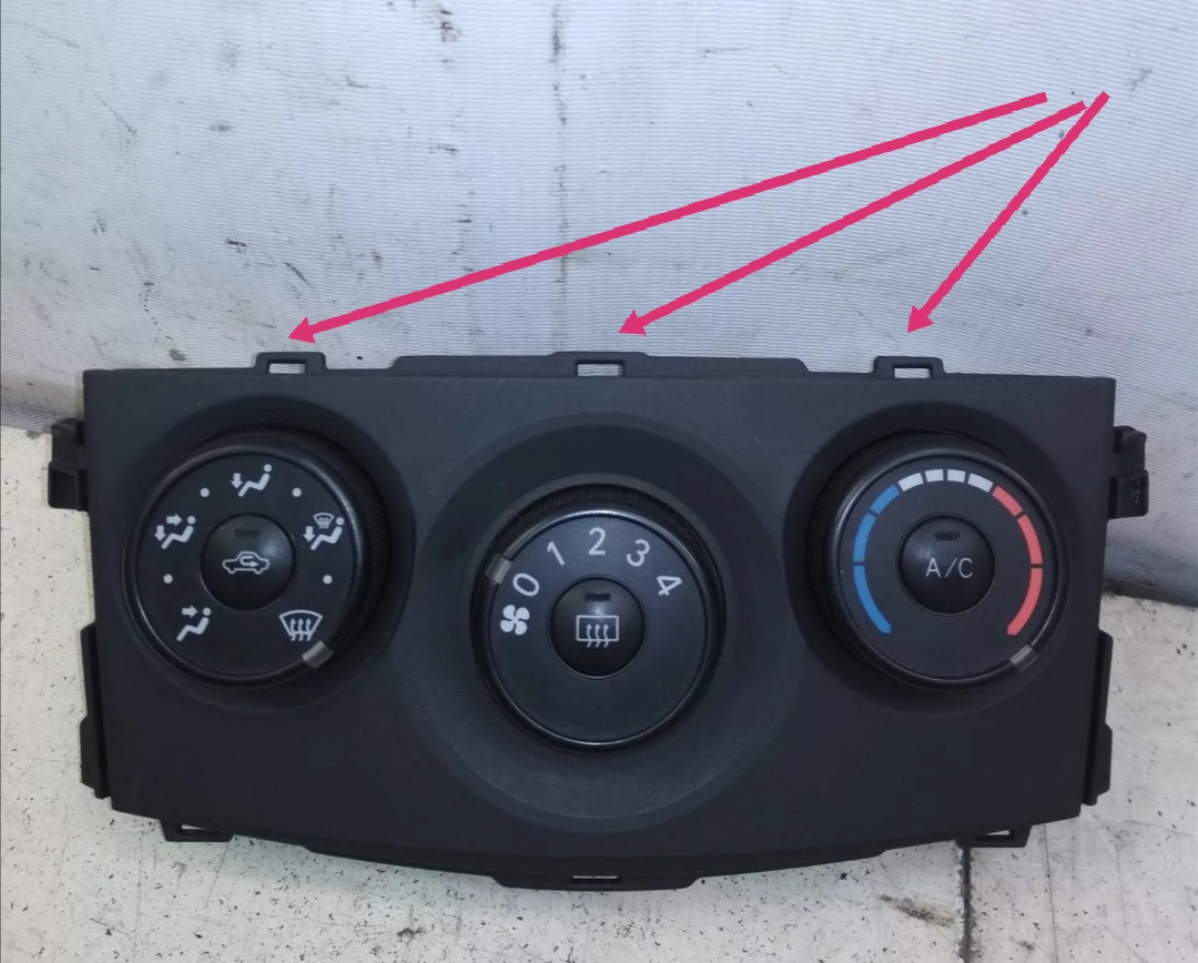

Установка не сложная, встаёт идеально. Только есть одно но, чтобы её установить необходимо спилить аккуратно "ушки" сверху блока регулировок отопителя салона, но это не сложно:
Так же необходимо с родной магнитолы переставить на новую клипсы и все.
Более дорабатывать ничего не нужно, все идеально встаёт в штатные места.

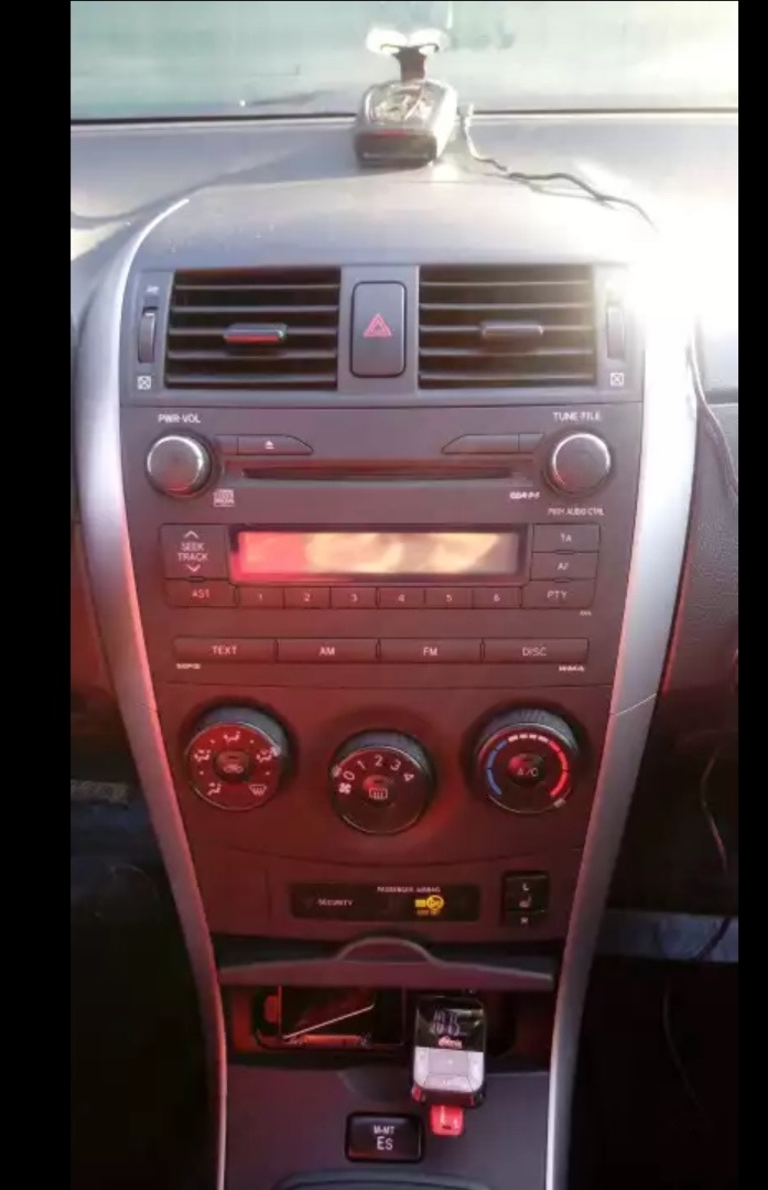

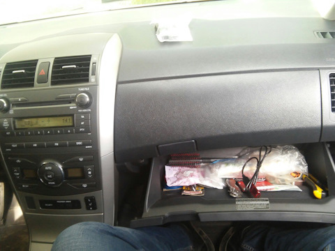

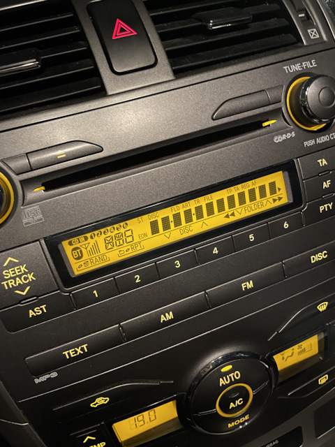

Было:

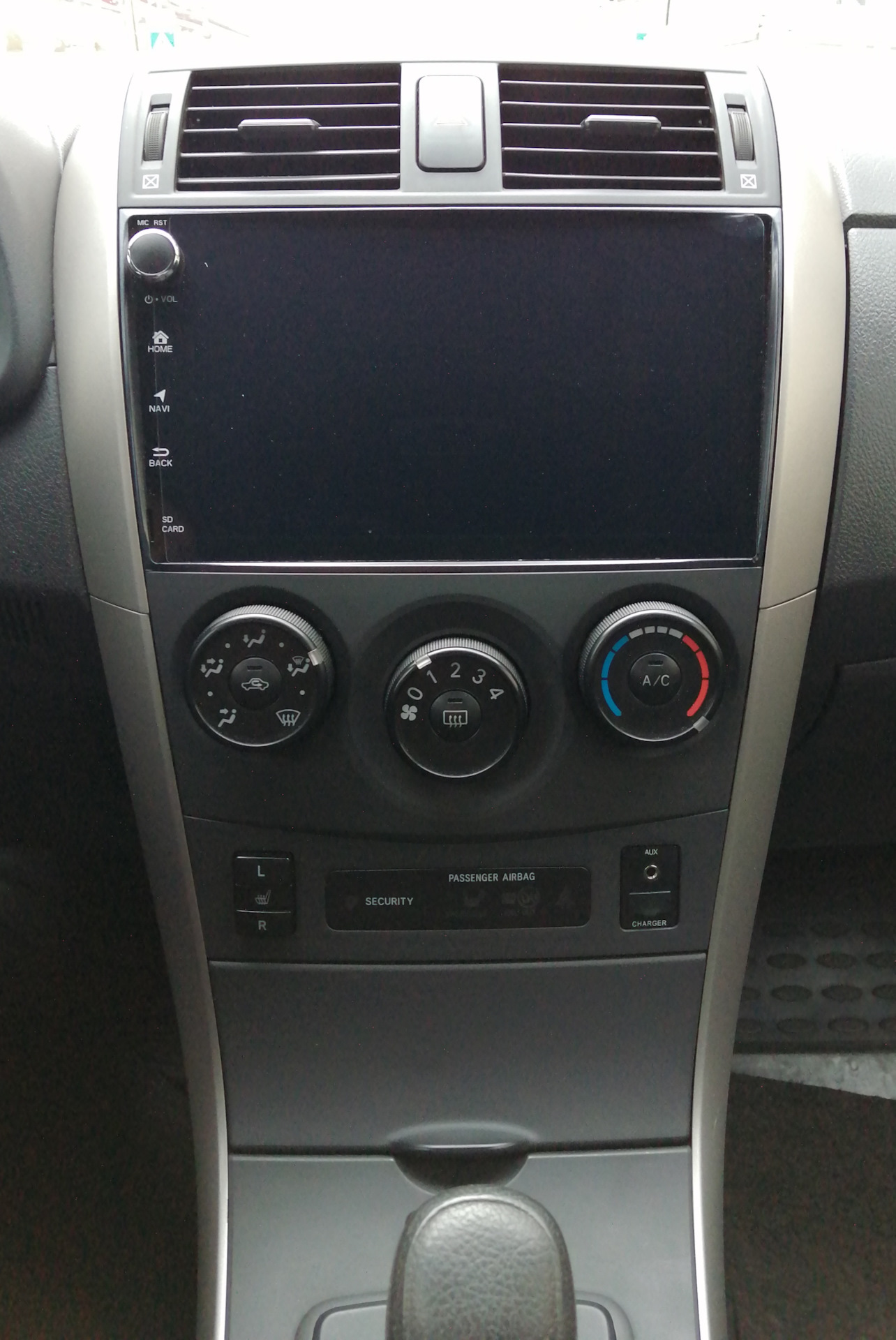

Стало:

Хорошее решение. Но цвет рамки (хоть и тонкой), увы, не попадает в цвет панели. :-(
Это все мелочи, в глаза сильно не бросается
Да как сказать и, смотря в какие глаза…
Вы знаете, это кому как нравится… Лично меня все устраивает и рамка на столько узкая, что в глаза абсолютно не бросается, что темнее… А если уж так придираться то и цвет экрана с панелью не совпадает🤣
Магнитола действительно стоящая и на эти мелочи просто перестаёшь обращать внимания…
Ну, хозяин-барин, как говориться… Но я б не взял. ;-)
А я и не навязываю…на вкус и цвет товарищей нет😅
…увы, но на безвкусицу "товарищей" аж с избытком. ;-)
Это не про Вас, просто мысли в слух…
…уже устал этих "товарищей" в ЧС кидать. Агрессивные все какие-то стали, неадекватные… За "фуфло" готовы глотку перегрызть. :-(
А цвет панели многие меняют…а у кого-то она вобще в цвет серебра, я думаю вряд ли вы найдёте магнитолу с серебристый рамкой…или из-за этого не будите её приобретать и будите принципиально ездить со штатной или искать в цвет
Я буду искать в цвет! Для меня более важна визуальная эстетика нежели качество звучания "музыки". ;-)
Поверте она в живую из-за размера экрана вобще теряется что она немного не в цвет … Если найдёте поделитесь
Обязательно поделюсь если… ;-)
Увы, но пока ВСЁ это выглядит как дешёвый китайский болванчик. :-( Без обид.
Мне не на что обижаться это ваше мнение. Вы в праве его придерживаться и высказывать… Я только одно дополню эта рамка сочетается с цветом крутилок и кнопок они темнее основного цвета панели как вы видите… Поэтому как я и говорю в живую эта тоненькая рамка не кричит, что она ни к селу ни к городу… А на фото это не так передаётся, свет многое отражает

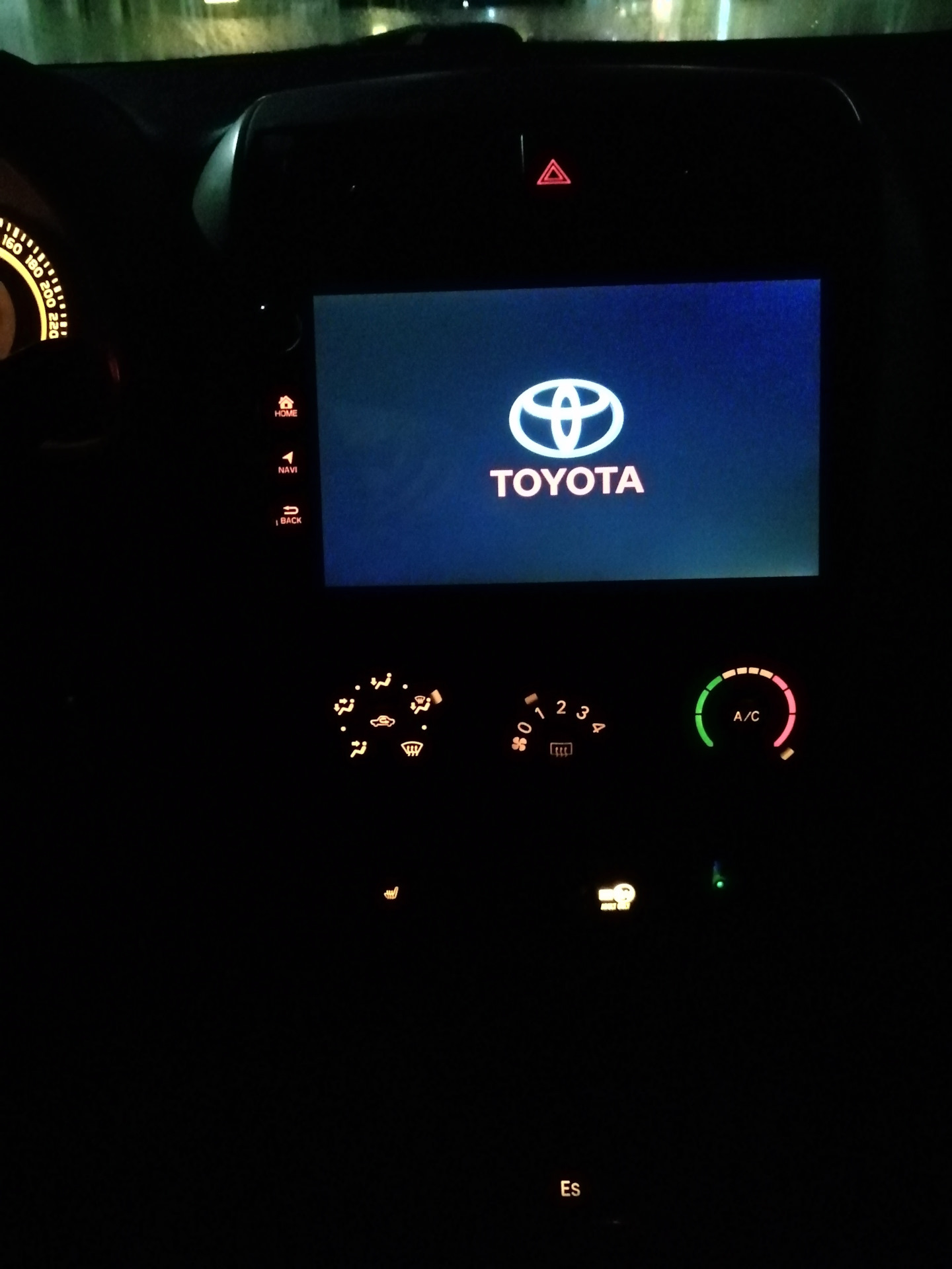

Единственное у меня при включении магнитолы появляется значек тойота, после появляется надпись андроид, а у него появляется только зелененький андроид, значек тойота не появляется… Хотя это может в настройках можно поменять…я не замарачивался
