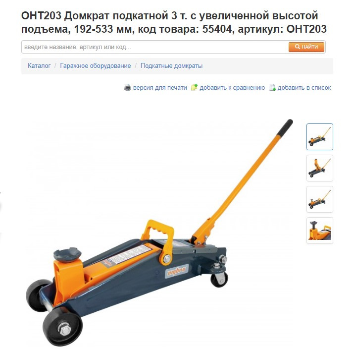

Брал OHT203 Домкрат подкатной 3 т. с увеличенной высотой подъема, 192-533 мм, код товара: 55404, артикул: OHT203. Самое то.

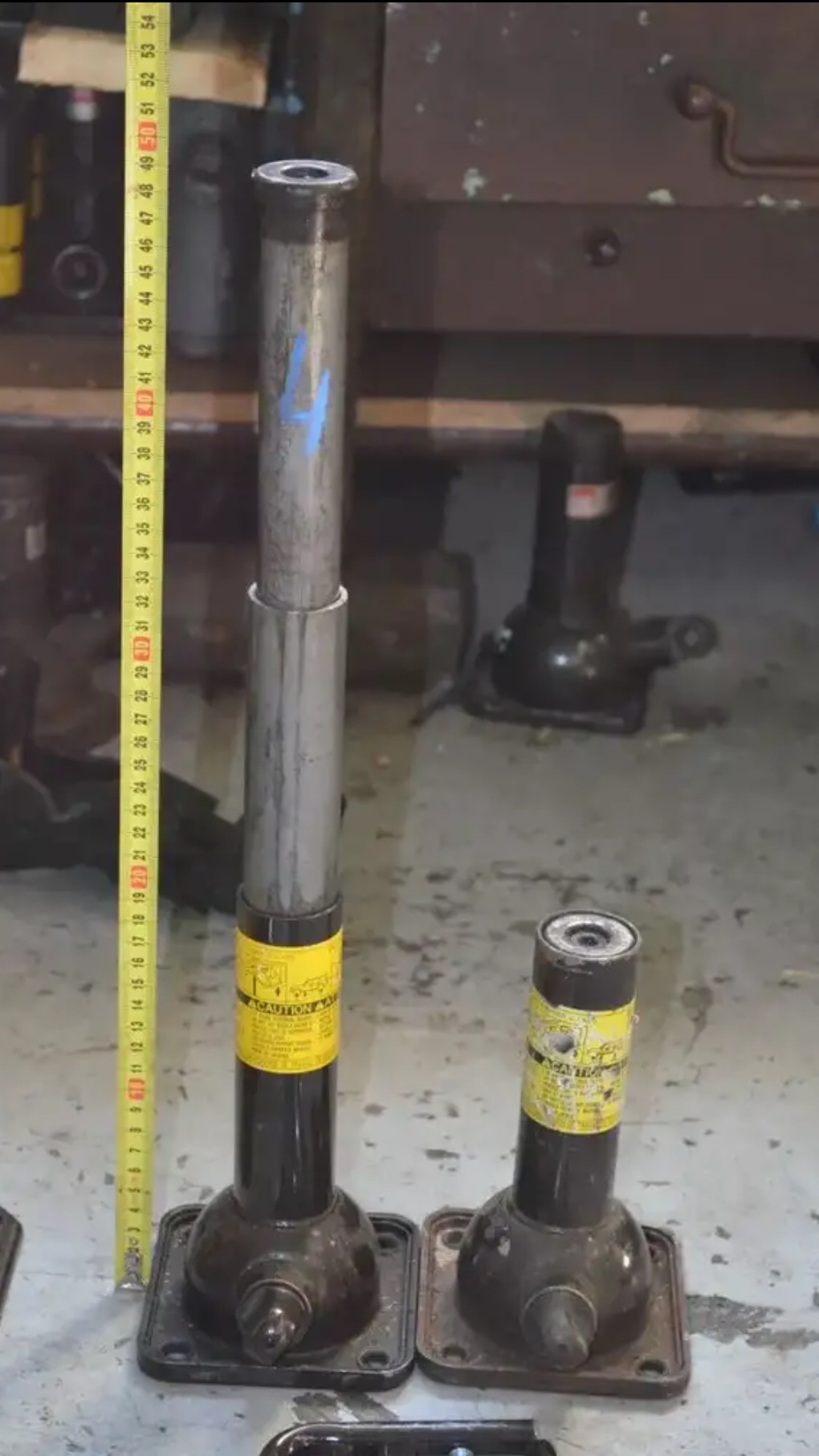

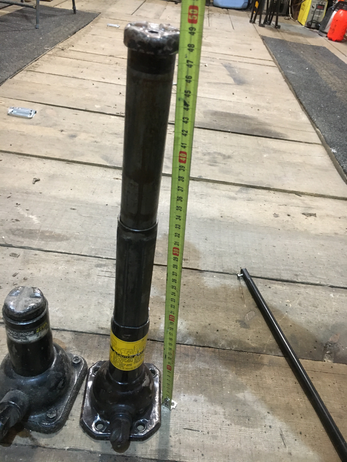

Штатный, подкатной наверно надо тоже около того 🤔
Отписал выше.
Фото не загрузилось сперва родного)
Аа. Ага, видел эту фоту в нэте. Полтинник. Серьёзно. Но для подкатного думаю хватит и меньше. Поэтому и поспрошаю)
Ух не че себе я не знал что он такой высокий.
Завтра штатный могу замерить?!
Да, будь добр, замерь.
Отпишусь

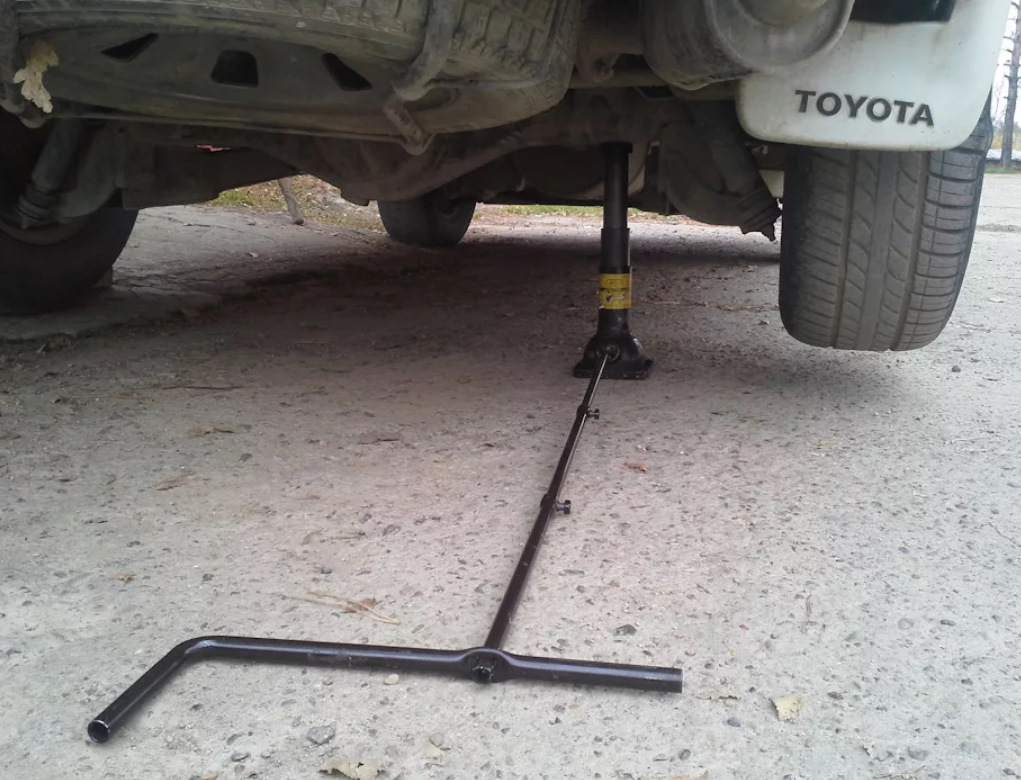

Необходима высота при которой комфортно будет производить работы))) шутка юмора) вообще таким вопросом не задавался никогда если честно)со штатным в принципе все меняю подложив брусок)

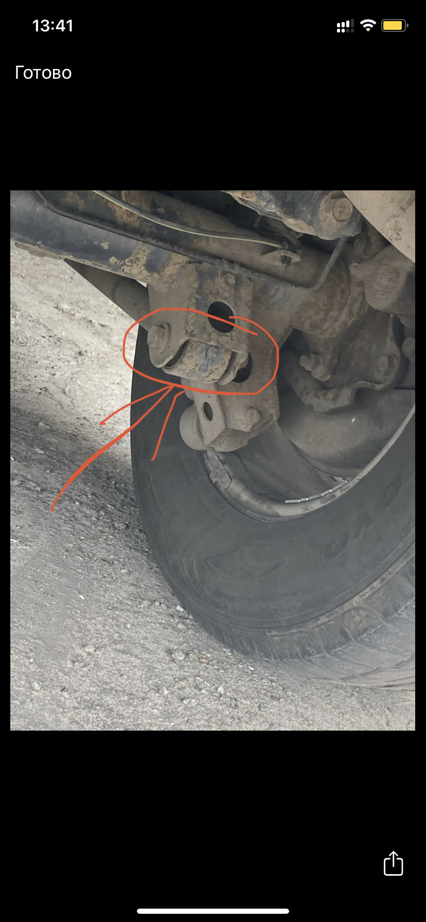

Куда упор? Под мост с нужного края, если спереди? Срань какая-то, а не домкрат, для такой машины
Сзади под мост, ближе к аморту, спереди под раму в районе второй подушки кузова. Да не самый удобный, но поменять колеса хватает)) спереди аккуратно можно под рычаг, главное чтоб не соскачил.
Просто ппц. придумали ж. с этой пиндюркой долезь почти сюда. фото не для этого. как не замазаться ж😂
Под трубу самого моста по идее. Так вы удленитель собираете, вставляете крюк в домкрат, и за него его туда тащите, выставляете, не надо самому туда лезть)

Ага.у меня так тачка «села», когда оно стояло здесь же… благо колесо под порогом было.в итоге данный домкрат Чисто для декора
Пока справляюсь этим)
