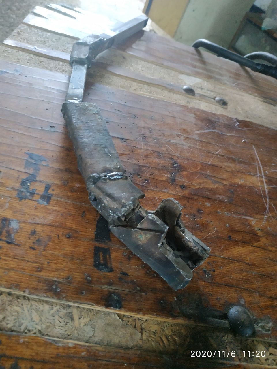

Всем доброго времени суток! Купил машину уже как пол года прошло, брал у перекупа, и как то было понятно, или не понятно лучше сказать сколько пройдено расстояние с ГРМ, были сомнения .Ну сомневался долго как понятно, что затеялся смену под зиму, на улице +15, тихо, не холдно новый комплект лежит как месяц, сегодня собрался силами на смену.Были смонтированы два девайса, один на натяжной ролик, второй на снятие, (ужержиния )демфера,
Для натяжного подсмотрел в инете, второй сделал по демферу, и оба сработали на ура!

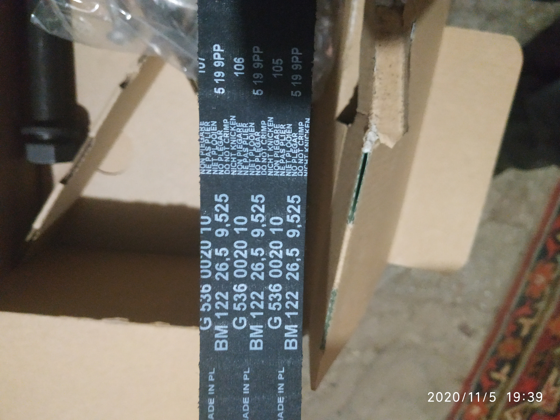

Куплен комплект для дизельного ДВС, (два ремня)
,чтобы понимать, один не нужен мне могу продать кому необходим
Комплект шел с болтом центральным и натяжным роликом и болтом,
Производство Румыния, а стоял ролик производства Канада, Ну описывать не буду процесс съема, кто делал или знает как делать, тем понятно, много роликов в инете.Только вот есть нюансы, и у всех они разные, первый-у меня не откручивался болт что держит Шкив к шестерне, один из 4-х, чтоб его, целый час потерял на откручивание, внутренние шлицы разбитыми оказались, потом при снятии Шкива, сошла шестерня вместе с ним, ладно догадался в крутить болтики и легким постукиванием выбить шестерню.Потом не хотел откручивать болт что держит защитный кожух(верхний), пока понял что шляпка низкая болта и головка не садилась полностью, просто проскакивала(открутил потеряв 40 минут), ну потом осталось снять старый, по виду можно было еще ездить-Но!, сколько, до обрыва не понятно, теперь есть гарантия на 60 т.км. Менял только ремень и ролик, помпа в хорошем состоянии, да и у меня её не было в наличии, думаю до весны потерпит, а может и больше.Сам то понимаю, что если что, то опять разбор, но что поделаешь.

Сколько зубьев на грм ремне?
На фото видно-122.
Что то не увидел на каком фото
