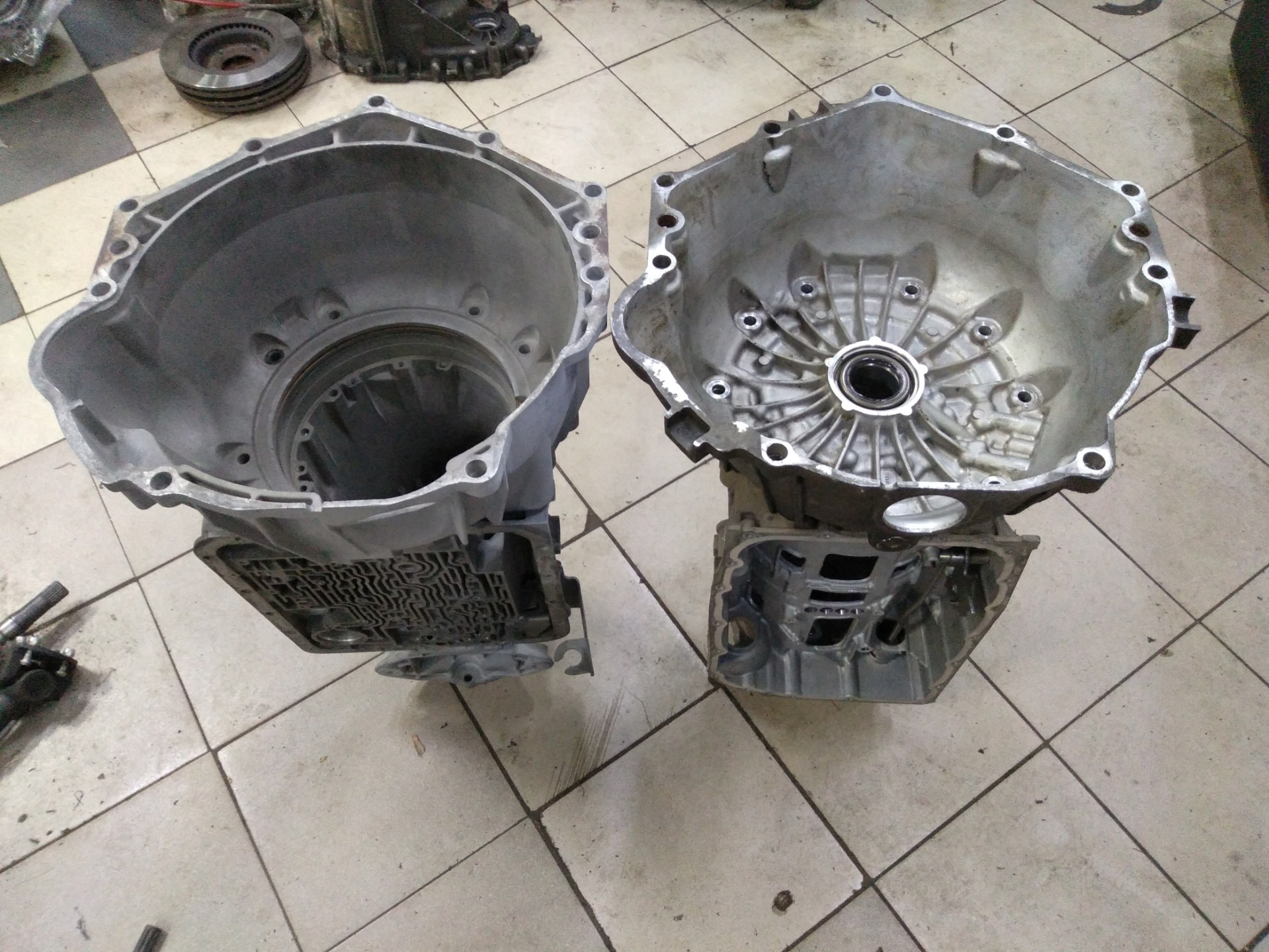

Самая большая боль любого владельца Альфы это автомат. В стоке ещё как-то с этим можно жить, но при форсировке мотора до 360-370 сил автомат неминуемо превращается в расходник с ресурсом не более чем у тормозных колодок.

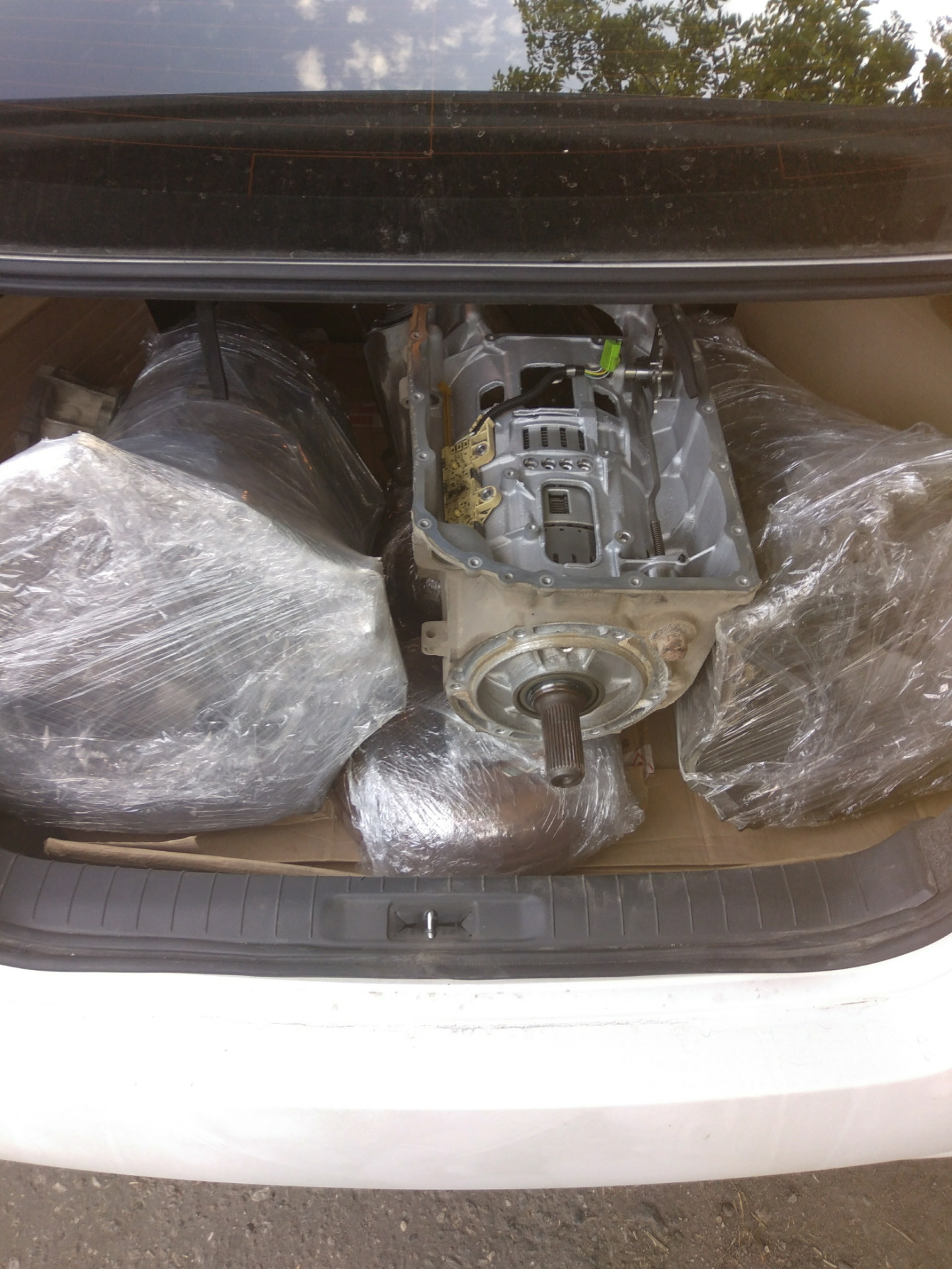

Мысль на тему свапа шестиступки витала давно, но то времени небыло, то денег. И надо сказать не без мотивационного давления со стороны единомышленников всё-таки решился.
Удовольствие надо сказать не дешевое просто на этапе покупки комплектующих, а изготовление кастомных деталей так вообще выходит за рамки разумного, поэтому решено было делать не один свап комплект, а сразу три! Благо все сумасшедшие давно друг друга знают))))

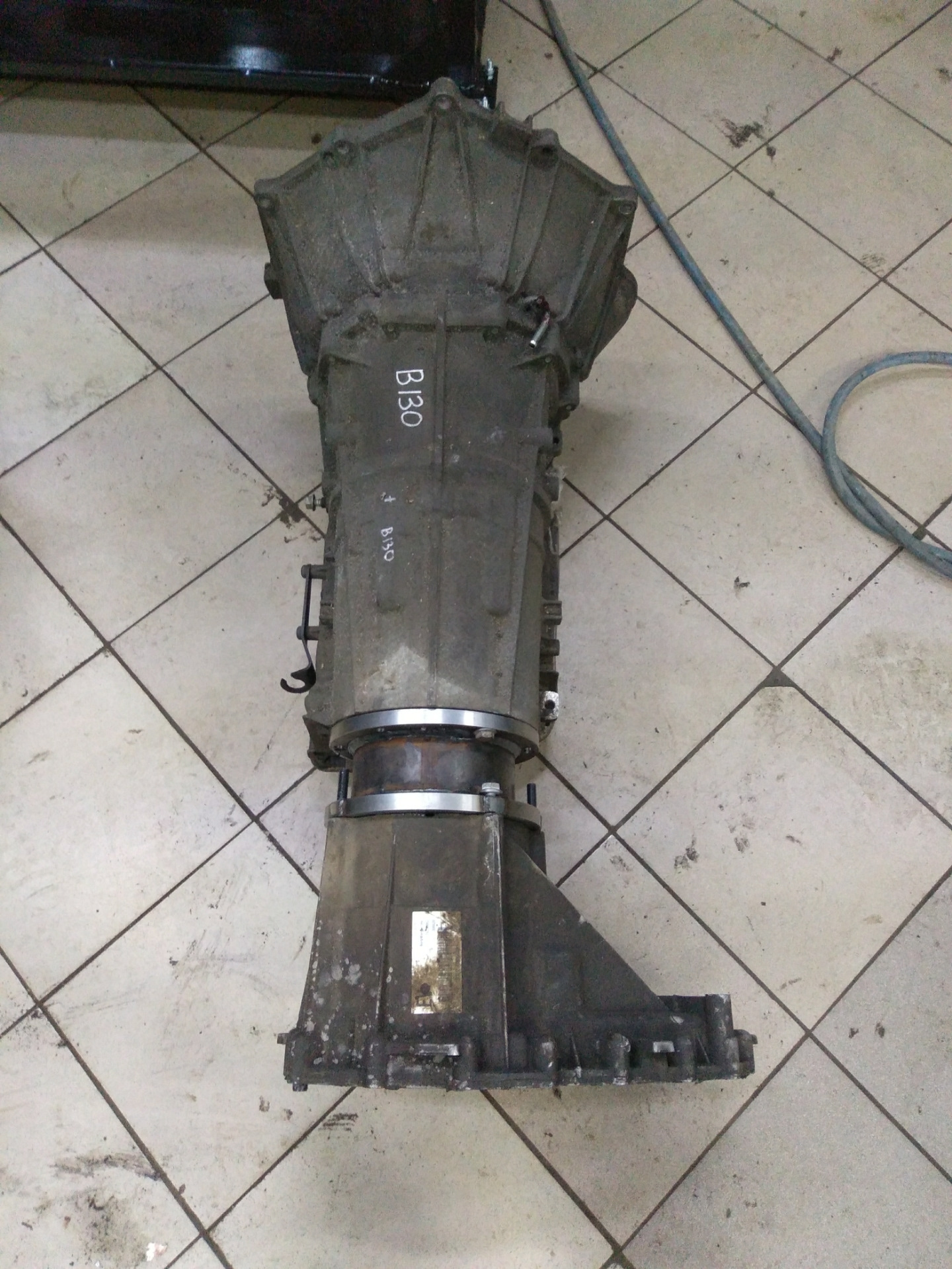

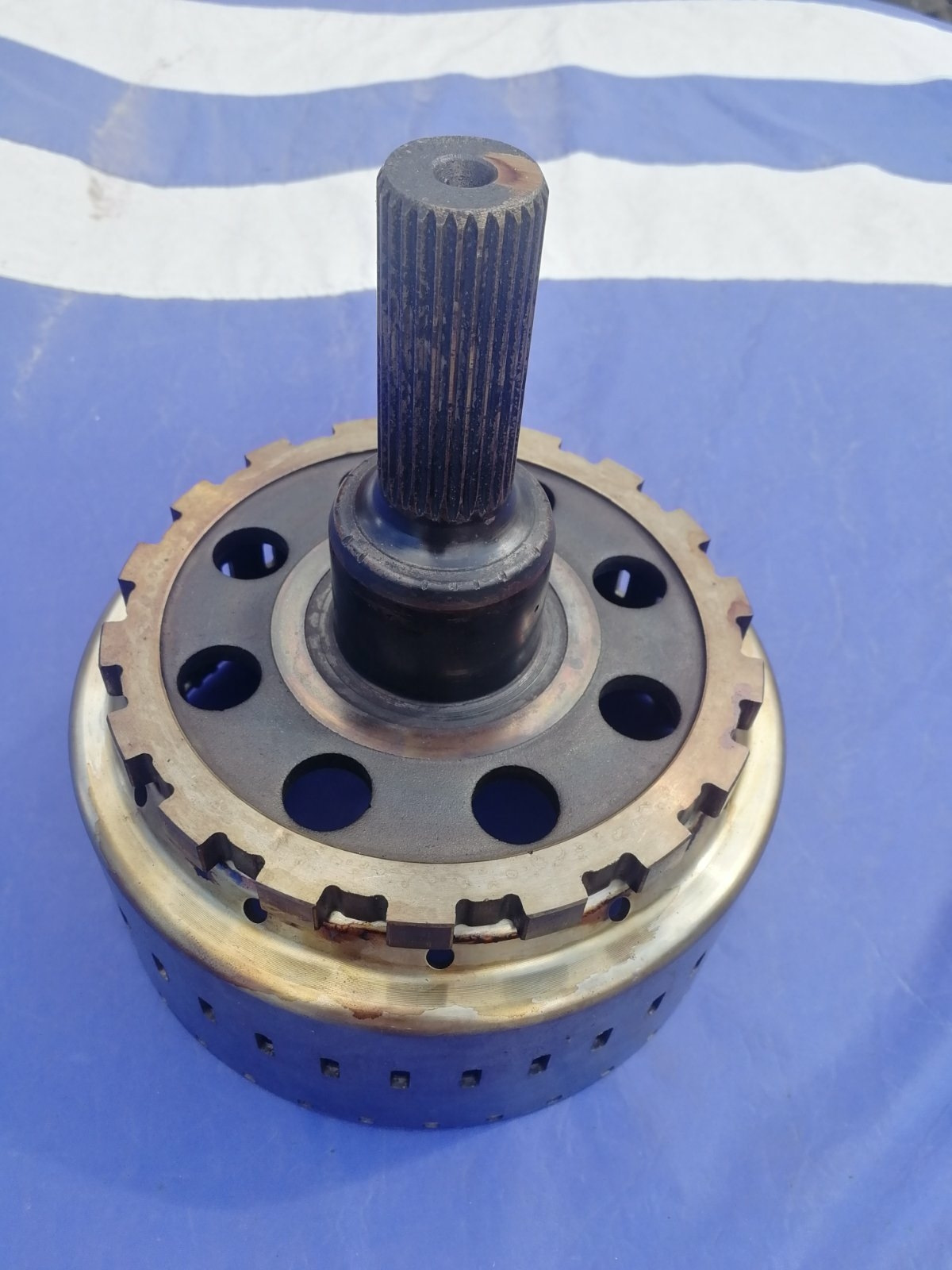

Из приятного- что крепление к мотору и гидротрансформатор встают просто болт-он. А вот дальше ничего никуда не подходит. Фланец крепления раздатки пришлось изобретать заново, как и выходной вал автомата.
На данный момент можно физически поставить автомат на машину и все закрепить. Далее по плану сборка новой косы тк родной блок управления АКП надо будет удалить ( в 6l80 блок управления находится внутри самой коробки).
Далее обвязка магистралей и адаптация программы управления.
To be continued…

Это сделано SVTuner-ом. Это переходник с раздатки Н3 на 6L80
С каробки на раздатку

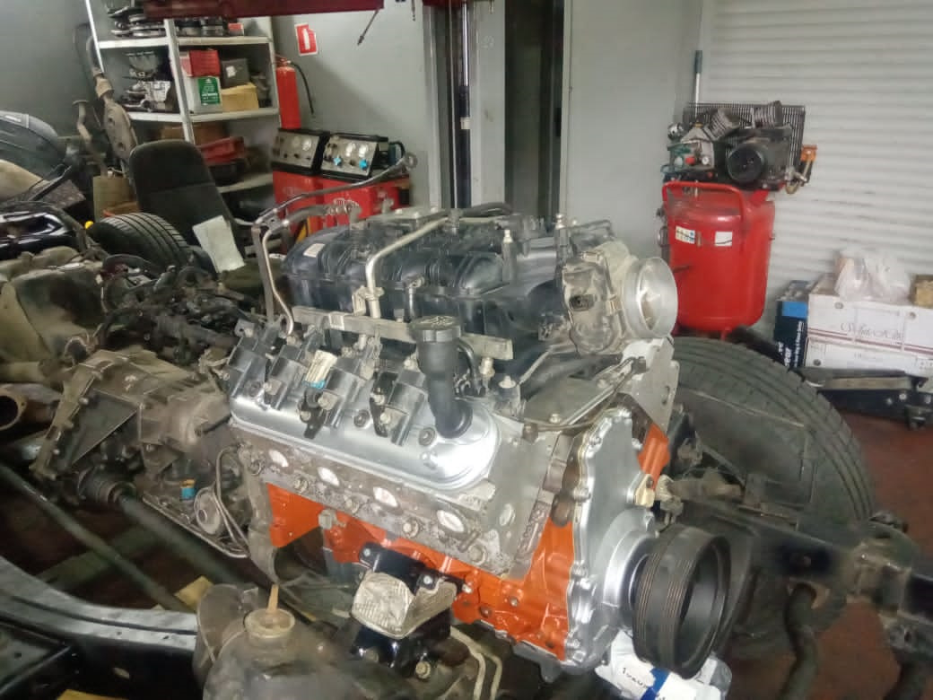

Это и есть LS. Если точнее, — то LQ4. А если ещё точнее-то франкенштейн на чугунном блоке. С обвесом от LH8 и тюнь распредвал
Класс! Можно было LQ9 поставить. Что по подвеске передней делал?
Что что… Звонил тебе, хотел амморты купить у тебя. Но ты не перезвонил
LQ4 от LQ9 отличается только поршнями. Всё, больше отличий нет.

Пока что спасибо за предупреждение: думал о смене вала на горбатый — лучше не буду, поезжу на стоке :), тем более учитывая, что автомат уже 200 тыс пробежал.

Я уже было принялся писть, что знаю, как вам помочь, но тут посмотрел внимательно и увидел что вы устанавливаете 6L80E, а не 4L80E. У нас с 6ступкой не любят связываться, если разговор идет о 3 поколении движков. 6СТУПКА имеет свой блок управления, который говорит с блоком двигателя по кан шине, а GenIII кан шины не имеет. Так что удачи Вам, я буду с удовольствием наблюдать за проектом!
Треха формально gen4, хоть и не имеет фазовращателя и отключаемых цилиндров. Так что ранние шестиступки вполне успешно могут общаться с моторником е67.
4L80 изначально даже не рассматривал в силу и без того неадекватного расхода и совершенно не подходящих под задачи передаточных чисел
Ааах, если Е67, тогда легче. Скачайте GM фактори мануал с rutracker, мне очень помогает в моих исследованиях
