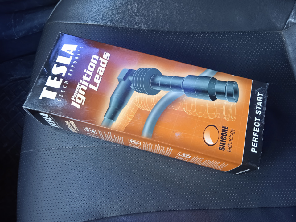

Решил проверить высоковольтные провода на сопротивление и от показаний был в шоке. Выставил прибор на предел 20 кОм, а он ничего не показывает, переставил на 200 кОм и тут появились цифры 24,8 кОм на одном из проводов, остальные ещё больше.
Поехал в автомагазин и купил новые провода Тесла, только сразу проверил их на сопротивление. Показало на всех в пределах 5 кОм.
Из старых плохих сделал нулевики используя их фурнитуру, а провод использовал с медной жилой от ГАЗ 53.
Всем спасибо за внимание, до новых встреч…

Даже сразу поставив провода Тесла разницу ощутил. Машина стала резвее ехать. На нулевиках будет не хуже. Тем более впереди зима. Лёгкий запуск обеспечен.
