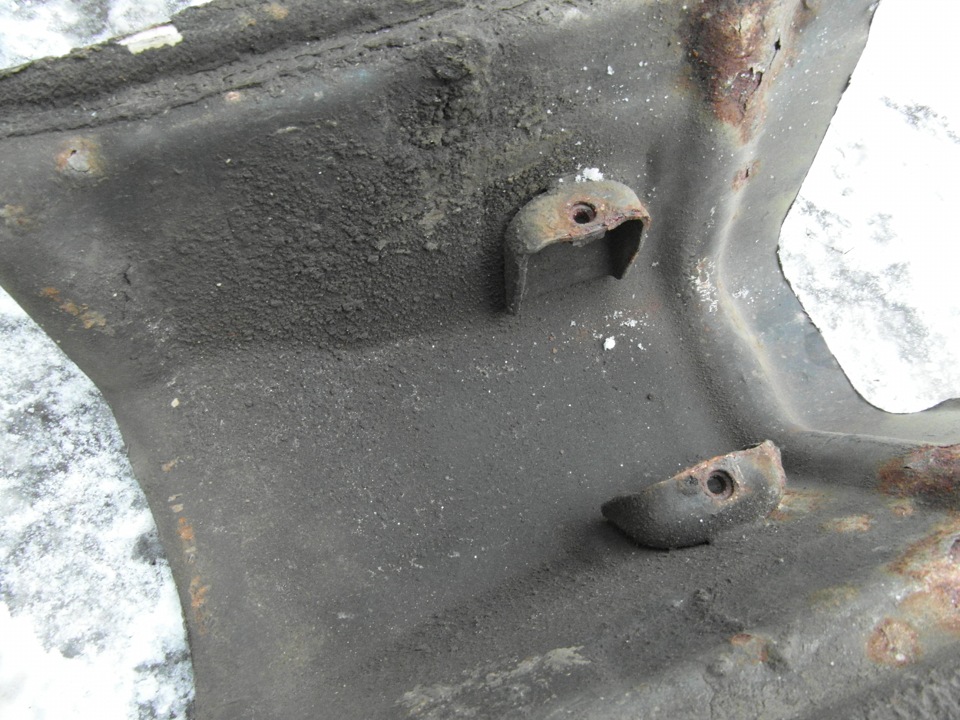

Надо вваривать в лонжероны задней части крепления для кросмембера — задней балки,
к которой крепиться через резиновый сайлентблок редуктор.
Вот одно из креплений вместе с частью лонжерона.
Вот такая же часть… но с другой стороны.
Она же с боку.
Вот куда вкручиваются крепёжные болты.
То есть это считается частью кузова…
Резьба живая.
Эта похуже… но пройдусь мечиком… смажу…

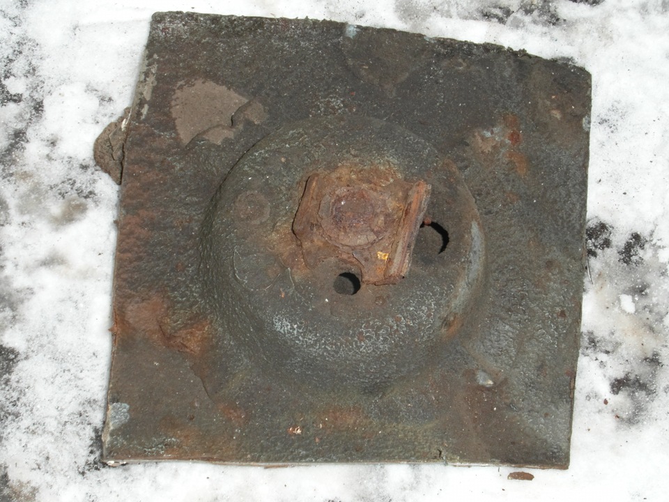

Фотка ужасная…
Такие части… гадость эту вваривать себе ?
Тыщу раз подумал…
Ну для начала — обрежу… отшлифую всё… потом на пескоструйку…
Потом подумаю — вваривать ли …
Вот заднее крепление дуги, удерживающей бензобак.
Вот так выглядят крепления подвесных подшипников кардана,
расположенных в тоннеле, где у всех находиться глушитель.
Эти крепления парные.
Вот его пара и ещё и крюк для крепления задней части катализатора.
Это всё надо срезать… зачищать…
Готовить к привариванию.
Вот такой кусок тонеля приехал:
В нём то же парные крепления подвесного подшипника кардана.
