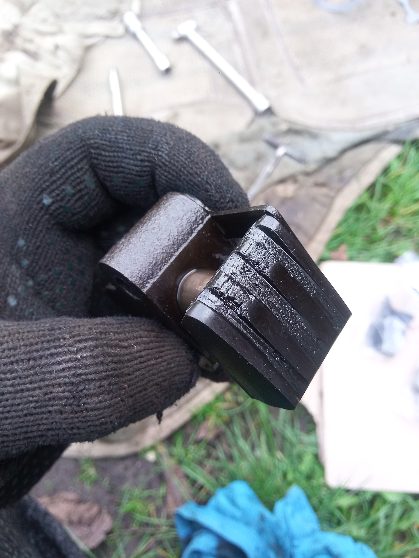

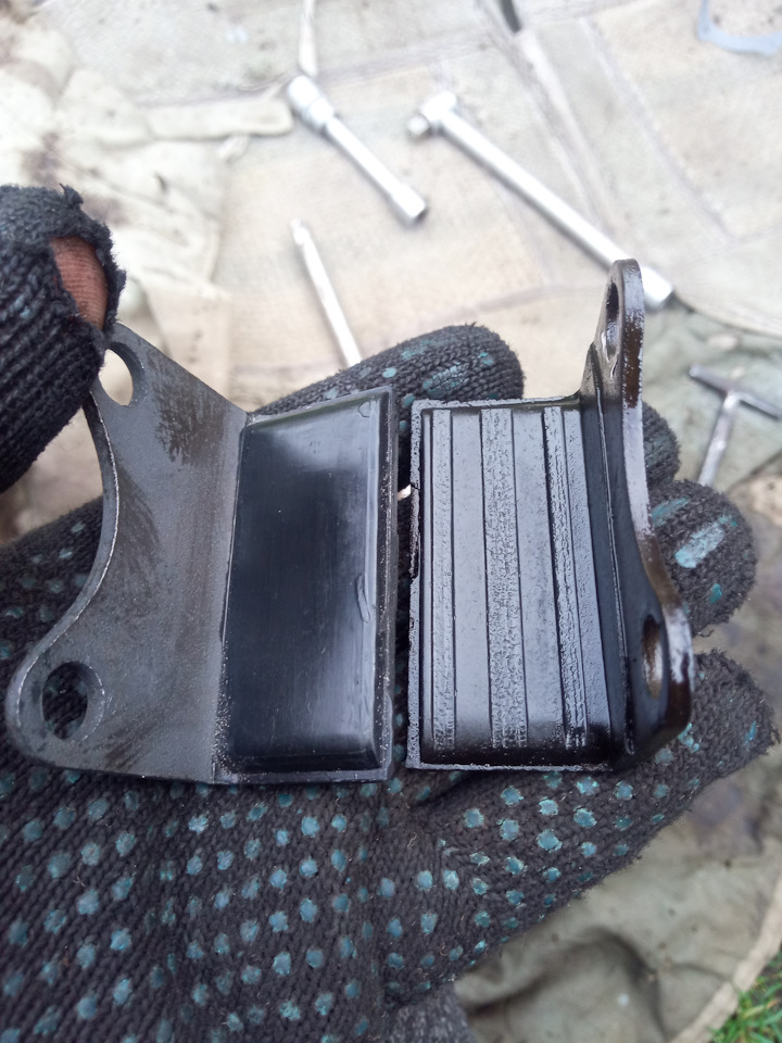

После обслуживания грм, замены цепи и звёзд, промывки и очистки элементов грм, а в частности оси каромысел не понравились мне задиры на этой оси под каромыслами(последствия загрязнености). Появился небольшой стук на холостых оборотах.
Вот и решил я поменять эту ось, заказывал с емекса китайскую, пришло все нормально. Поменял, но все равно на холостых теперь какой то посторонний звук присутствует, правда стал намного тише, теперь как будто цепь о метал успокоителя задевает. Но это я буду попозже смотреть, грешу на китайские комплектующие грм, которые я заменил. След раз попробую заказать тойотовские.

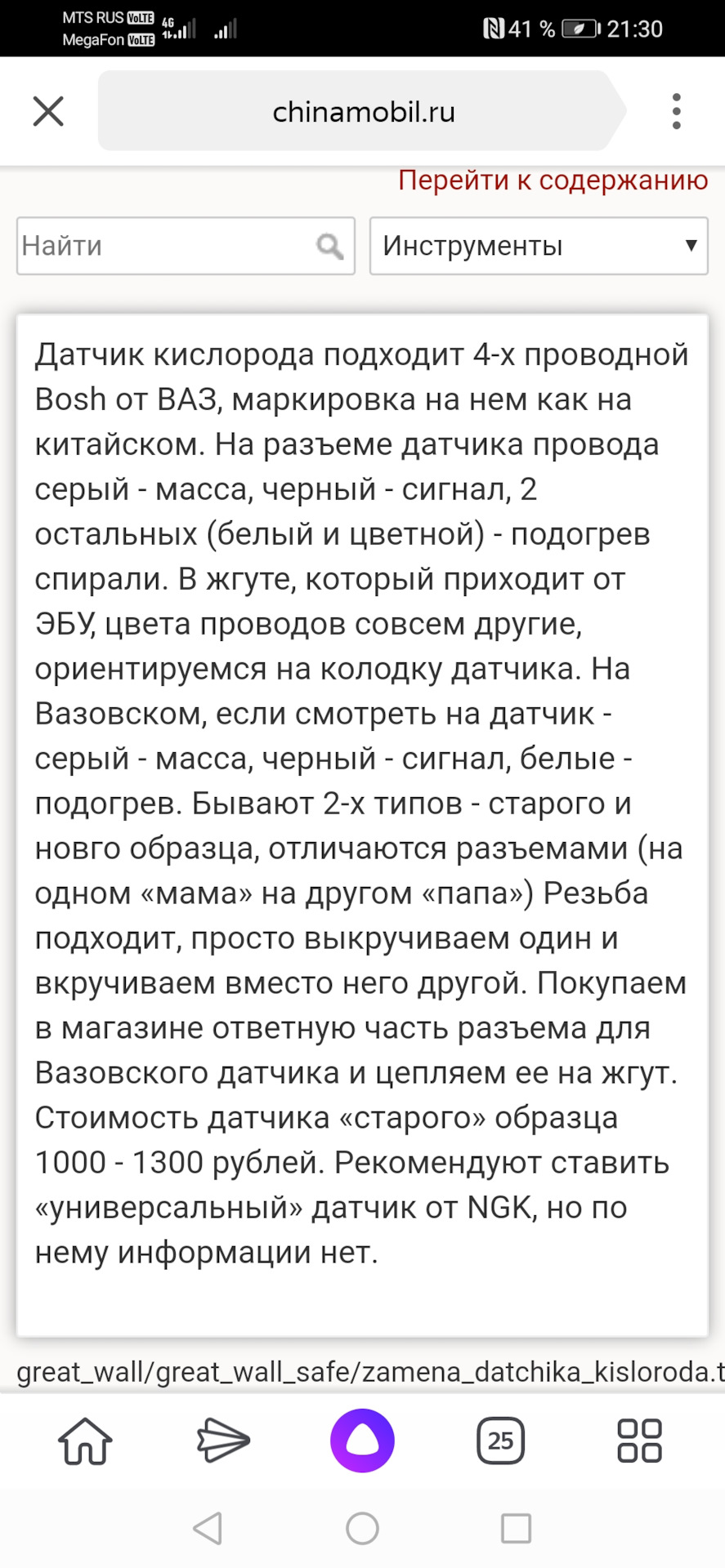

Попробуй ваз, я думаю должен сработать, я так собираюсь сделать.
Я поставлю вазовский но разъём менять не буду, у меня есть штуковины пины вытаскивать, использую их, чтоб родной разъём остался
Отпишись после обязательно.

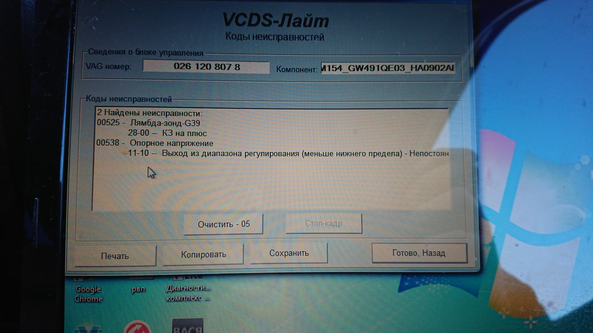

Я лямбду недавно купил оригинал…
Ну и как? Работает? Многие пишут, что из 10 оригинальных китайских датчиков работают не более 2, из за этого склоняюсь к вазовскому с переделкой фишки. Может я и не прав…
Не работает, 1330 р на ветер, провода просто входят в неё когда закручивал, обратил внимание, что пятачок пластмассовый куда входят провода в лямбду, крутится сколько ты захочешь, итог : поехал утром на работу, чек погас машина в гору где обычно 120 км час заезжал кое как 50 км ч заехал, потом загорелся чек и машина поехала, а вот ошибки, которые появились при установке новой "оригинальной лямбды"
Что и требовалось доказать.
Вот вот, никому не советую покупать оригинал лямбду, уверен что и другие датчики есть аналогичного качества

Цепь скорее всего, я свою на прошлой неделе поменял, натяжитель практически не доставал до цепи — стерся, и цепь ростянулась, теперь тишина, двигатель почти не слишно
Ось то правильно установил, не перевернул случаем…
Конечно правильно установил, там ведь отверстия под смазку
Не обижайся, я через это прошел, прежнему хозяину "гаражники" ось перевернули, а я потом расхлебывался, двиг работал как дизель МТЗ, торохтал и звенел
Я и не обижаюсь, у многих читал что неправильно устанавливают и потом стук посторонний появляется, сам работаю сервисным инженером по сельхозтехнике и частенько приходится сталкиваться с неправильной установкой и сборкой.
