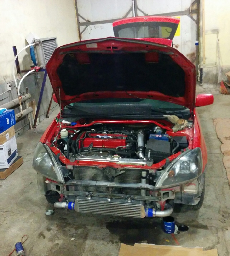

Съездили в гараж, сняли со старого лансера впуск — он пострадал в аварии, но трубы в основном в порядке.

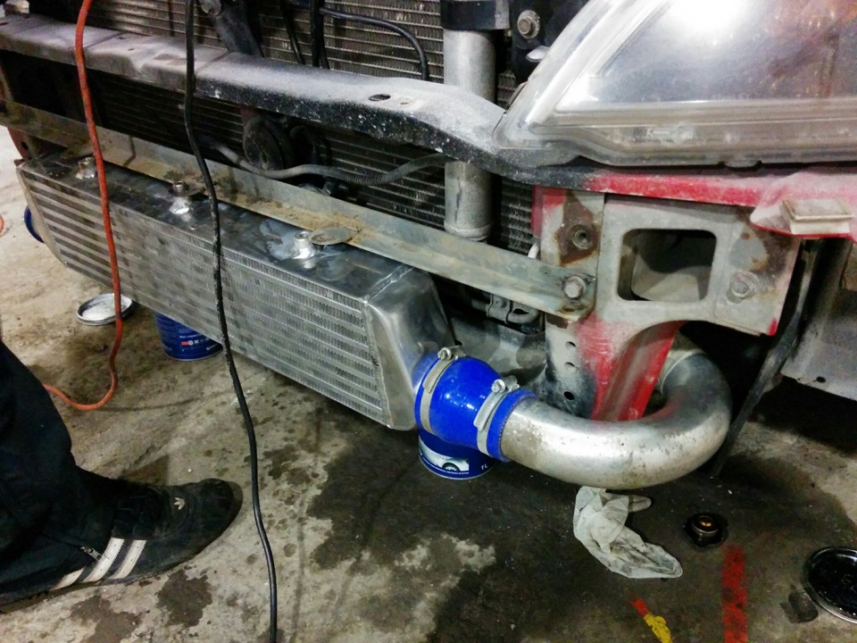

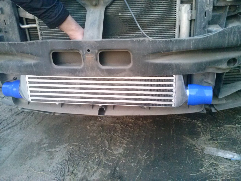

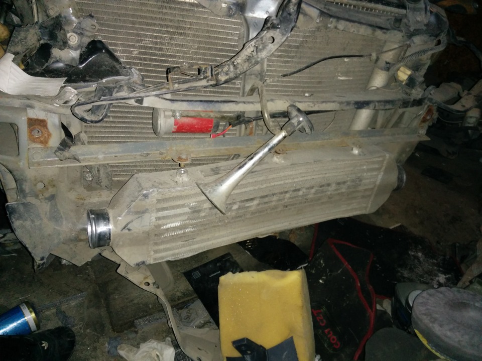

Интеркулер на выброс, но уголок можно использовать повторно.
Лишних интеркулеров у нас нет, поэтому пока взяли тот что хотели поставить в прошлом году на кольт (тогда руки не дошли далее приваривания верхних креплений к усилителю бампера.

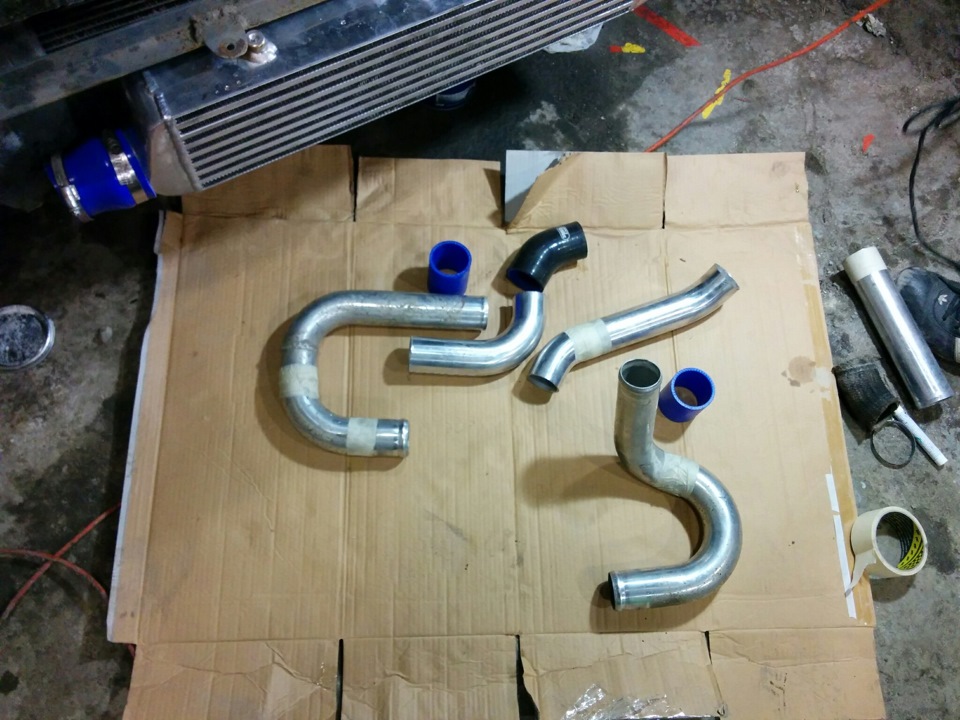

У нас есть трубы, кронштейны, и переходники, осталось это всё поставить.

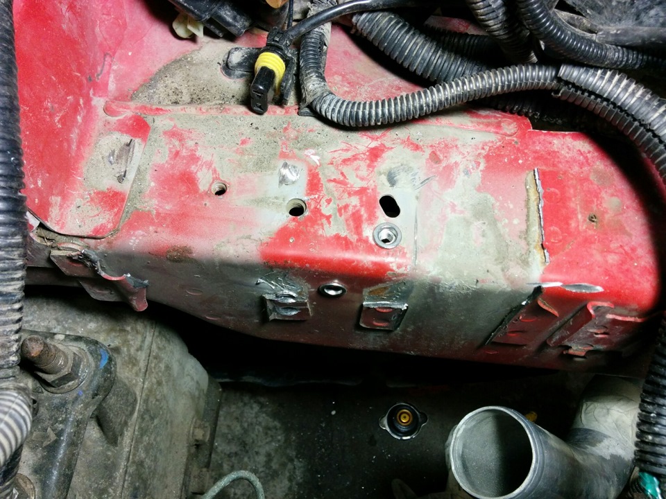

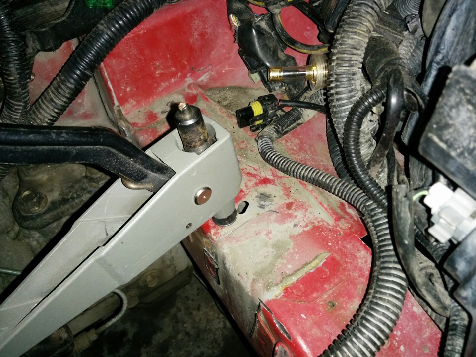

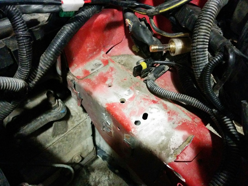

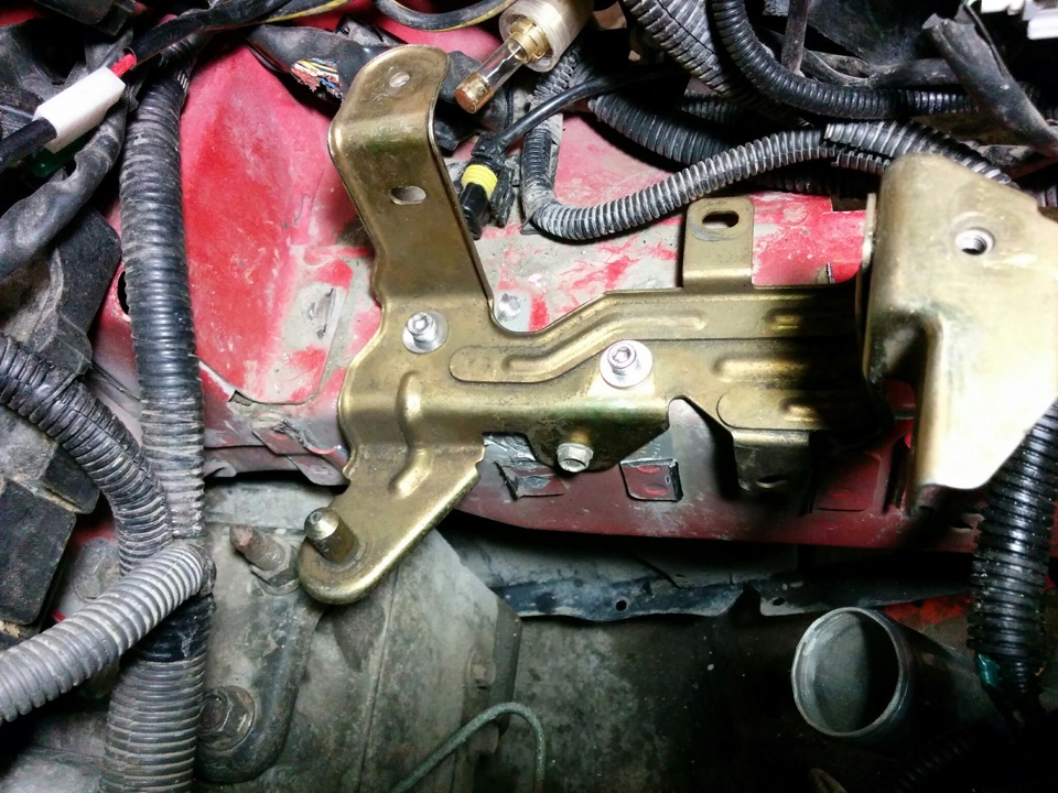

Чтобы поставить кронштейн короба воздушного фильтра нужно отпилить от лонжерона штатное крепление площадки под аккумулятор. Под ним скрывается одно отверстие с резьбой и два — без.
На помощь придут резьбовые заклёпки, в этот раз найдены с широким бортиком, их проще монтировать.

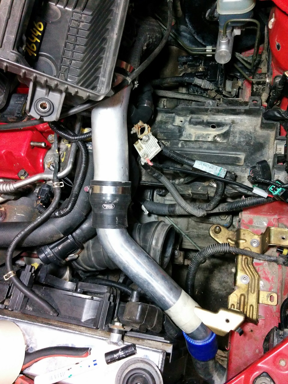

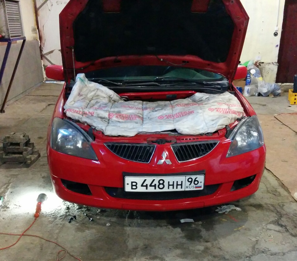

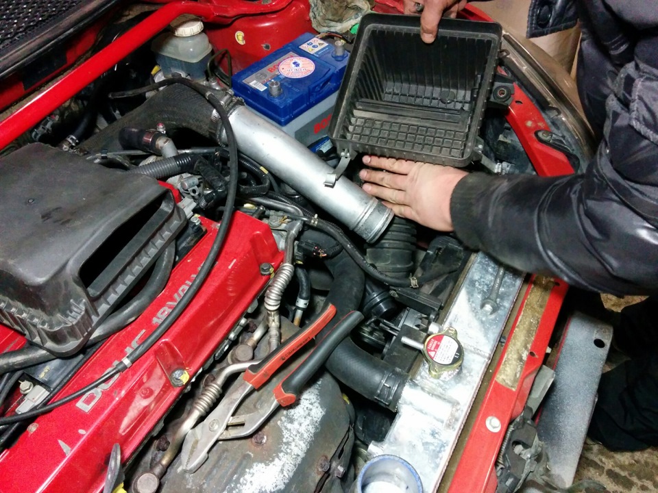

Примерять впуск надо обязательно с коробом — это самая массивная деталь, а места в моторном отсеке лансера очень мало (эво в этом плане отличается).

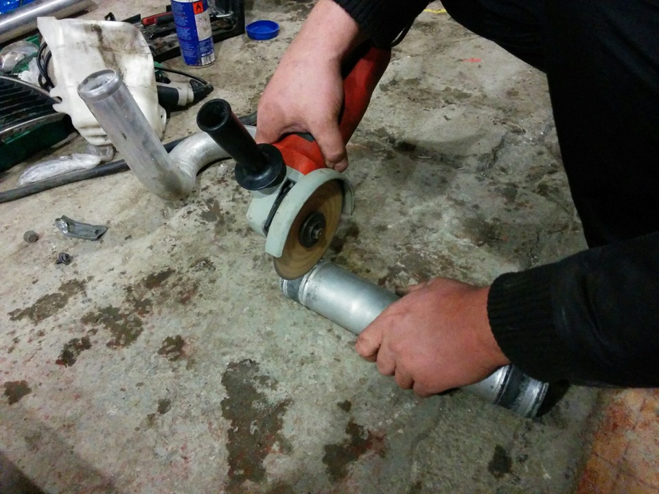

Для начала можно укоротить последний пайп, иначе не получится развернуться перед радиатором.

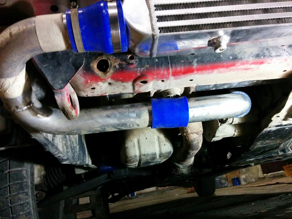

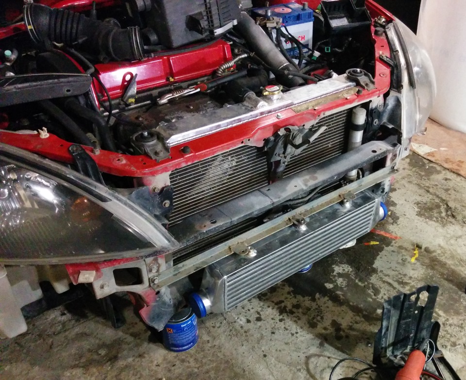

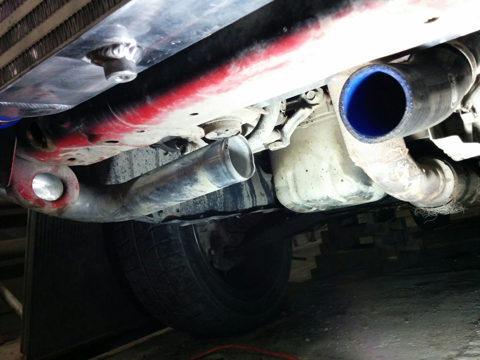

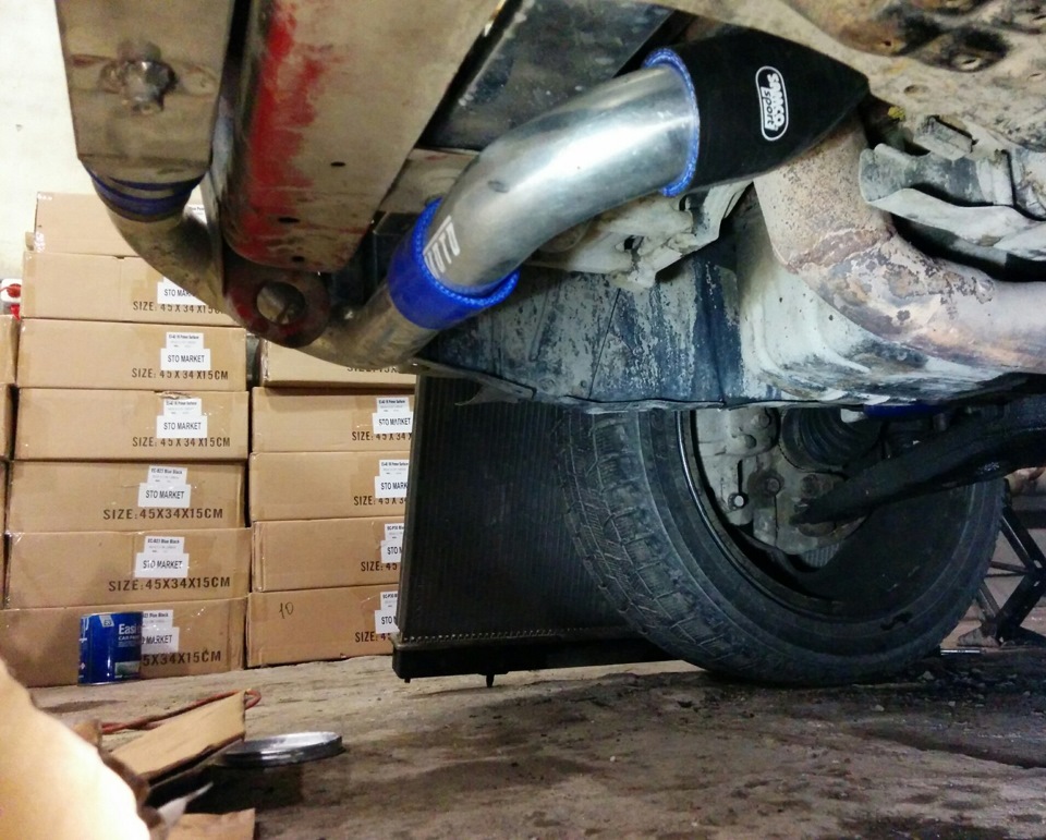

С секцией от турбины к интеркулеру всё чуть проще, но сложнее. Из-за толстого радиатора не получится проложить трубы между радиатором и двигателем, надо вести под.

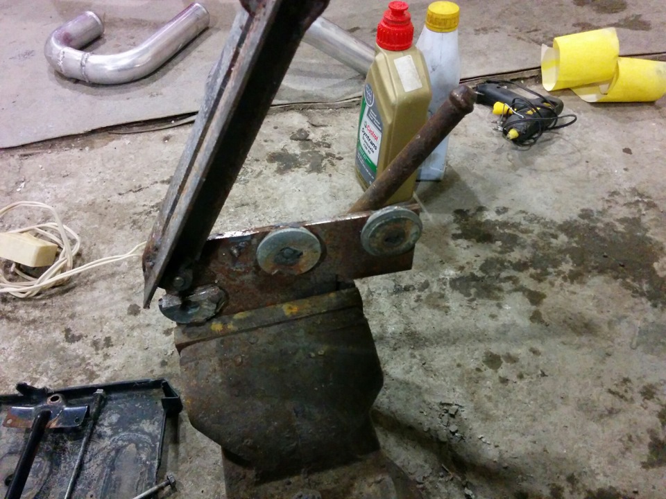

На следующий день готовые трубы забрали у сварщика, собрали установку для изготовления бортиков, которую сделали ещё для впуска 4G15T.
После сборки машина завелась без проблем, даже едет лучше (потому что предыдущий хозяин подключил Boost Control Solenoid к порту P на дросселе)
Но что-то не хватает… Stealth On!

Леш, а клепки под какие болты поставили? Под м6?
Да, М6. И по-моему у меня остальные шпильки для заклёпочника утеряны.

не маловат ли кулек для тд05 ?
Возможно, но см. третий абзац
Суровый Челябинский развальцовочный станок)
Мне на 4g18 я думаю хватит
Интеркулер от Mitsubishi Colt 4g15t ?
Нет, почему? У кольтов (z27a, z27ag/mt '06+, z37a, z37a '08+) в стоке разные интеркулеры бывают, но они все ставятся перед левым колесом.
А именно этот от чего? И если я правильно понимаю бампер подрезать не пришлось? Просто инфу собираю на турбовку
Этот просто китайский интеркулер, подбирался по размерам — вроде 550x180x63, но для 4G63T его явно будет не хватать, просто другого пока нет. Подрезать не пришлось.
