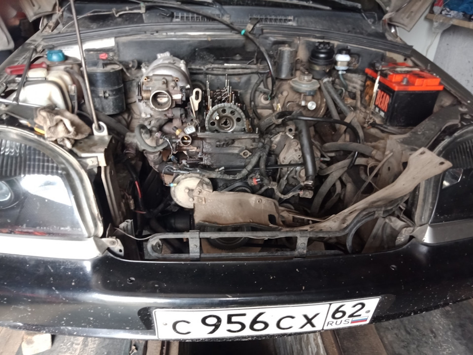

Господа, (и, возможно, дамы), кто сам менял радиатор на шевике, без кондиционера? Нужно ли снимать бампер и отклеивать реснички ? Или достаточно будет отогнуть бампер как на данном видео ?
Заранее благодарен!
p.s. Какой радиатор взять на замену: родной или лузар?

Да, у меня 2005го без радиатора Гур и проблем с заменой никаких, просто откручиваю два боковых фиксатора ну и рамку вентиляторов… Тут конечно процесс подольше
Снимай но низ не откручивай подставь табурет, и положи на него доступ будет хороший.
На машине до рестаил 2008г, менял радиатор, бампер не снимал.
Без кондера работы на час, полтора.
Менял без снятия радиатора кондера. Снимаешь бампер, для удобства фары, высверливаешь замок капота, вентиляторы откручивает от радиатора. Радиатор кондера отводишь и вытаскиваешь радиатор охлаждения. Управился за 4 часа.
я бы воспользовался случаем и сделал съёмную (разрезную) рамку радиатора
На дорестайле я сделал два запила и вытащил всё вверх. На рестайле не выйдет наверно.
насколько я понимаю — там всё примерно так же
во всяком случае я настроен пилить при первой же необходимости
Там бампер вместе с решёткой, а остальное также.

Я сильно не парился, да и в будущем пригодится.
Этот мужик на видел может и колёса меняет без домкрата?! Просто резко одно выдергивает и тут жи др ставит
Вот этот дядька на видео говорит, что машина 2006 года. Если на машине 2006 года попытаться вот так отогнуть решётку, то придёт хозяин машины и даст звезды. Так что на видео всё неправда — машина явно моложе 2010. Да, и радиатор ГУРа, похоже, оторвал уже дядька. Так что хозяин придёт и всё равно …
P.S.: бампер снимать нужно, камрад Dartagnag дело говорит.
так там гура может нет
Менял примерно так-же года 4 назад, осложнялось ещё и тем, что установлена лебедка, но всё получилось. Без помощника есть шанс повредить новый радиатор.
Я бы снял, там снимать 15 минут, а если исцарапать или бампер поломать, то ну нафиг это… И там еще от гидрача радиатор, я хз как он все это снял без снятия бампера.
