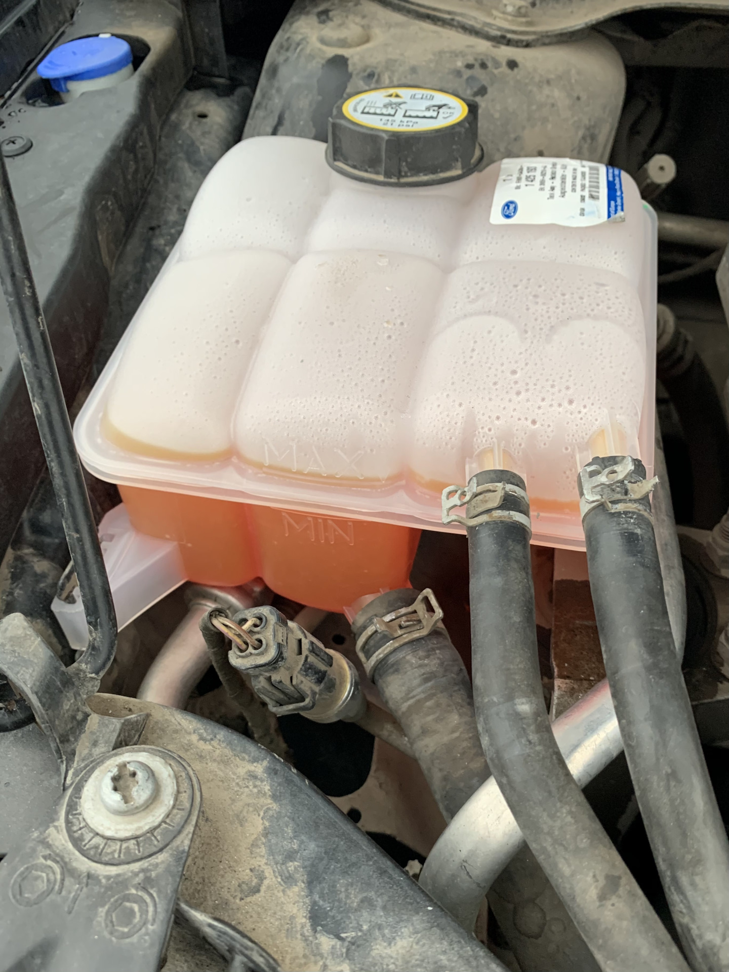

При замене термостата увидел довольно сильно помутневший бачок, на дне которого были отложения.
Решил заменить на новый

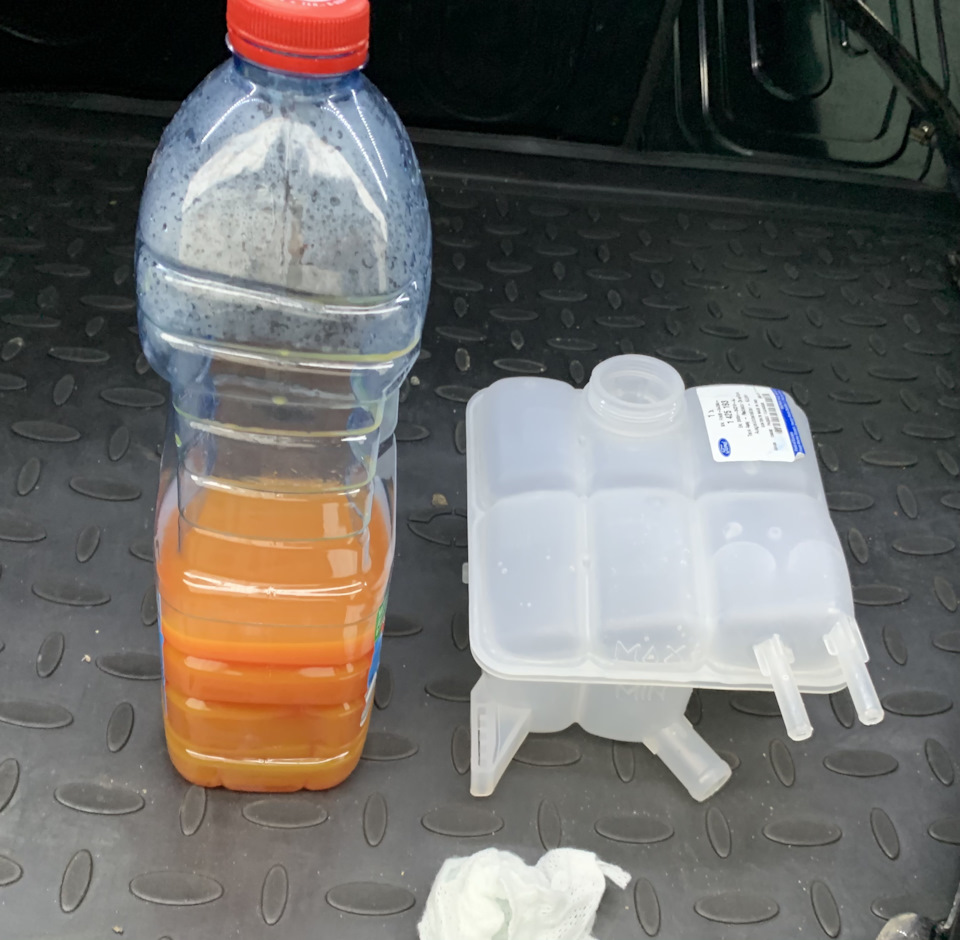

Большим шприцем откачал весь антифриз из бачка
Получилось откачать вот столько
Снял бачок.
Хоть антифриз и откачал, но все равно немного попало на гидроопору
Маркировка старого и нового бачков

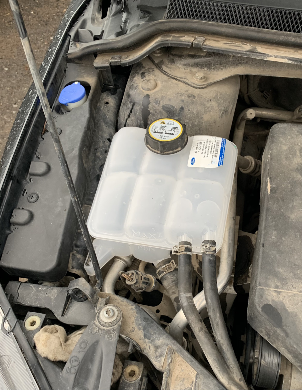

Новый установил на место
И залил антифриз

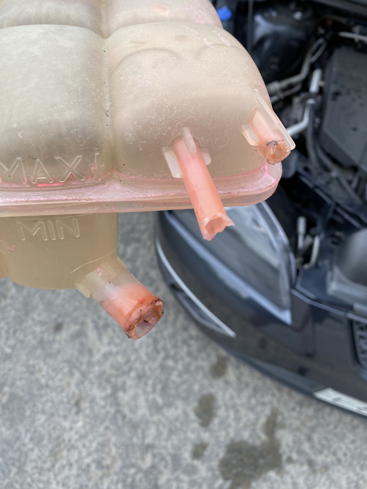

На старом бачке уже есть небольшие разрушения пластика
Наклейка в ультрафиолете

мля, такая же боль, тоже купил ориг бачок сегодня за 2600. Читал, что металкаучо( типа китай италия аналог) у людей тек через год…
За пластик 2600 конечно с нас хотят, а что делать…

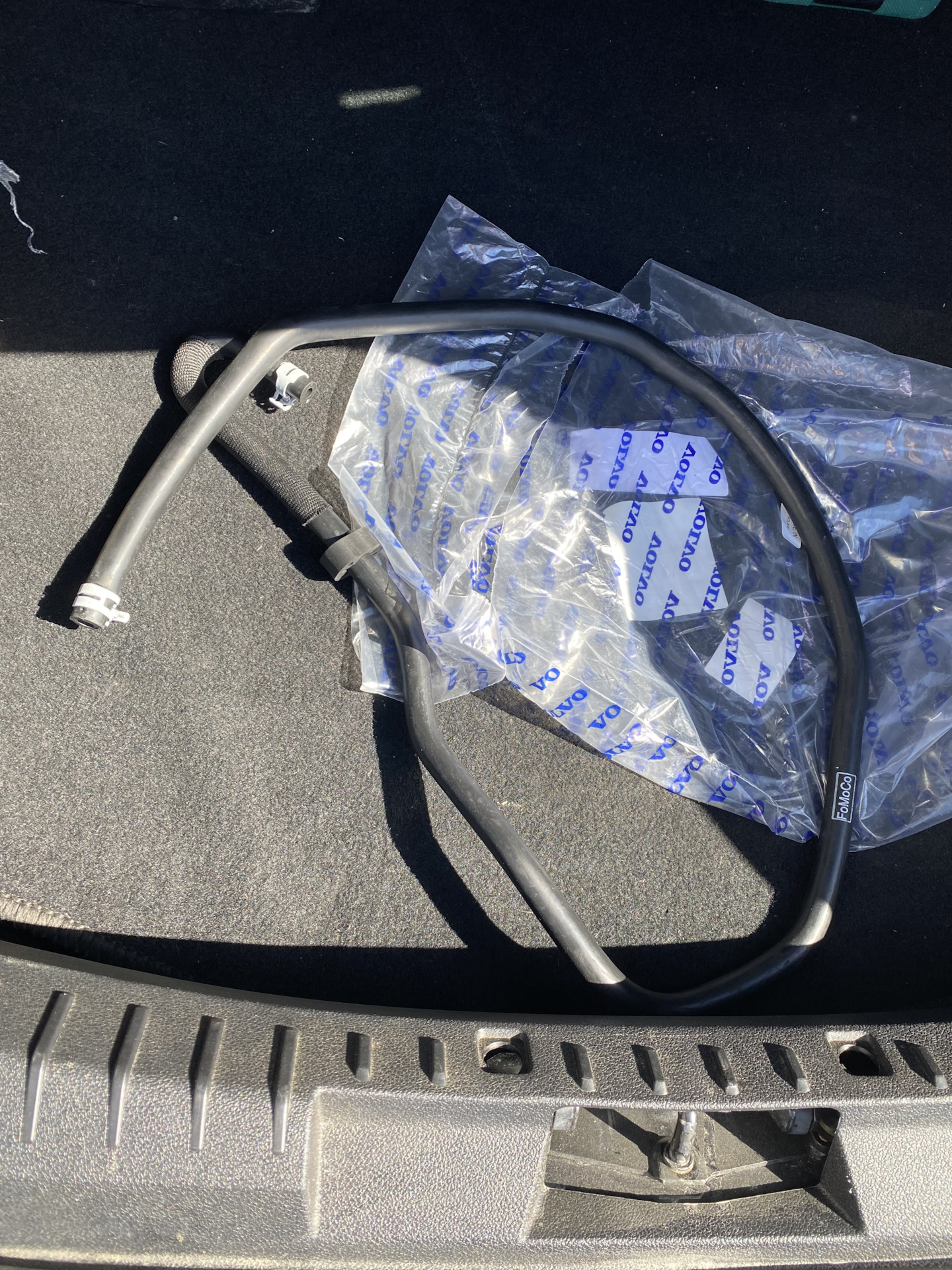

Я ещё оба шланга поменял от бачка которые идут.Один как сосиска стал, а второй потек )Часть штуцера продырявила его)
Ничего себе
От вольвы взял.Но ценник тоже космос 2050 за каждый)
Тоже на днях поменял, у меня один штуцер отпал)Сразу без сомнений взял ориг.

Хорошо что у вас только помутнённый был, у меня он лопнул сильно за 50 км от дома. Хорошо что заменили заблаговременно 👍🏼

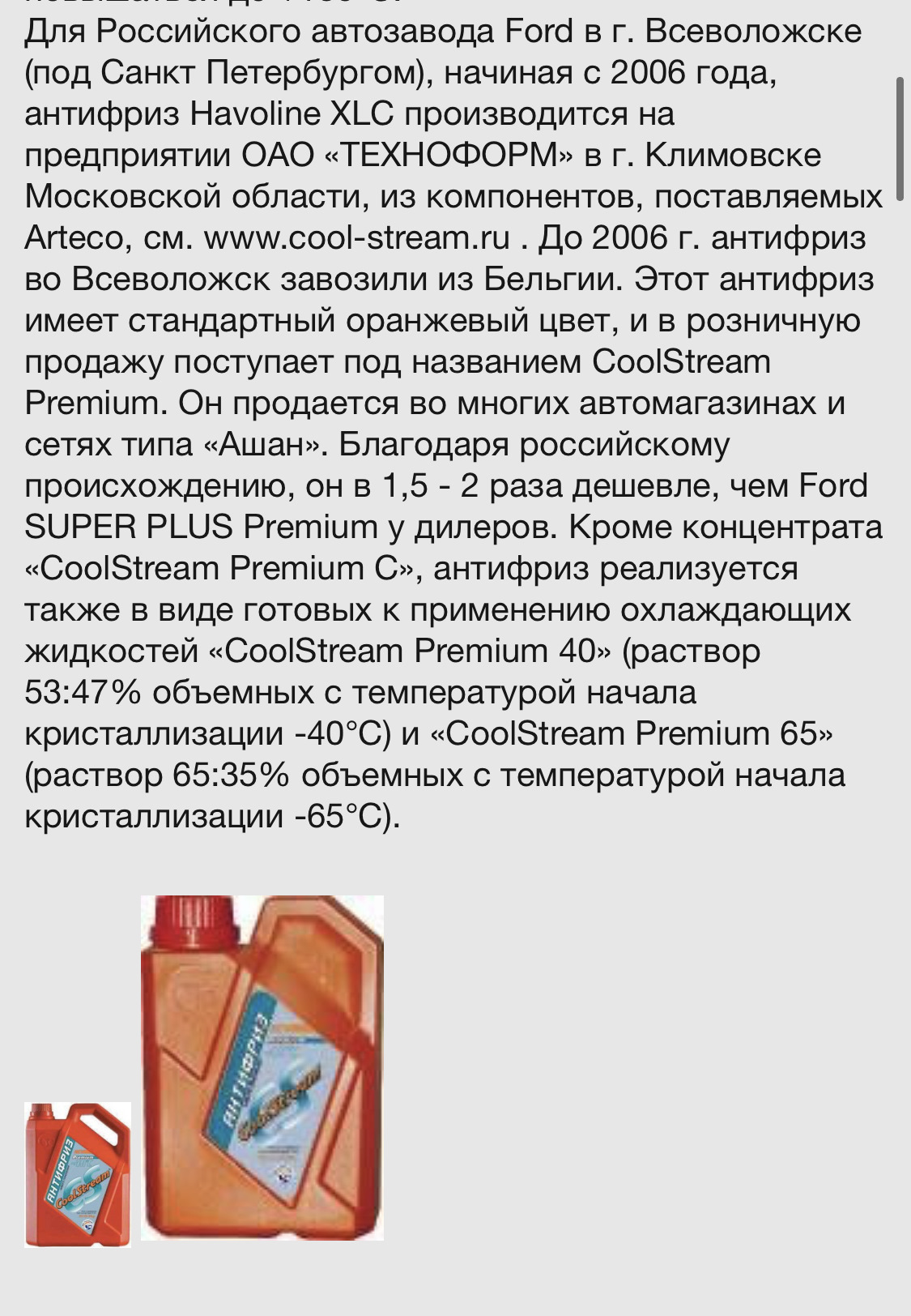

Когда антифриз менял, систему промывал? Я когда у себя менял, старый слил такого же вида. На новом антифризе уже 5000 проехал, до сих пор розовый.
Нет, не промывал.
В этой системе ни воды, ни герметика и тд не было.
Только заводской антифриз и затем оба раза только Coolstream.
И да, он не розовый, а Orange Red.
Да, я уже прочитал.))) У меня вообще первая замена была с покупки машины с салона первым владельцем. Не стал изобретать велосипед, залил фордовский антифриз.
Так я тоже ничего не изобретал. Залил ОЕМ для русфокуса.
А я и не знал. Может, у меня тоже с завода такой залит был, поэтому цветом и отличался. 😁 Ну я всё равно промыл систему дистиллированной водой, прежде чем залить новый, так что ничего страшного быть не должно.
