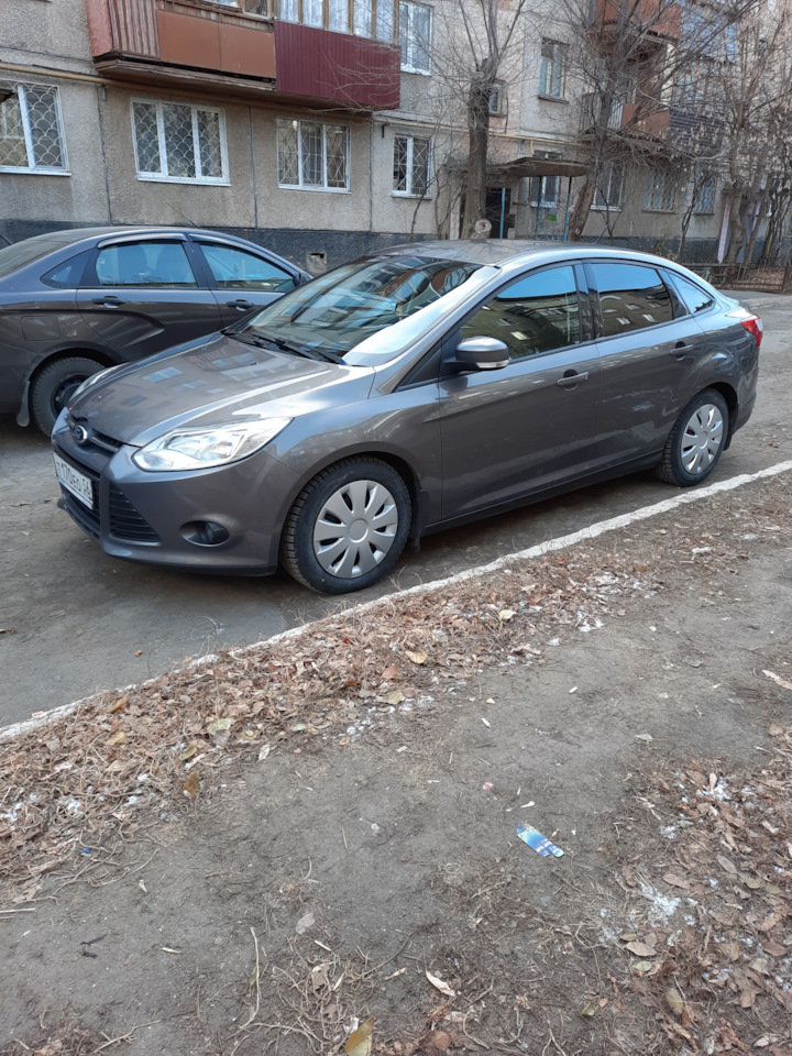

Итак, по поводу самого стекла
С завода на фф3 дорейстайл стоит стекло фирмы AGC Automotive. Имеют маркировку вида E22 — это Россия.
На деле стекла с "Борского стекольного завода" уступают по качеству Европейским аналогам.
По евро стандартам мягкое и бьется на ура!
Вообщем всем известная проблема, у кого то пошла улыбка от малюсенького скола, у кого то треснуло просто от обогрева. Мне особо жаловаться не надо — отслужило 7 лет с завода!
Выбор стекла (бренд)
Итак, выбор есть на разные кошельки и соответственно разное качество.
Никакой Китай и Noname не рассматривал. Не хочется искажений изображения.
На выбор есть 3 стекла, которые ставятся на большинство европейских авто и даже премиальных!
— AGC Automotive — тот же оригинал, только без лейбла Ford. С лейблом цена начинается от 20 т. руб,
— Pilkington — хорошее стекло, стоит немного дороже AGC, отзывы есть и положительные и отрицательные как у AGC.
— Saint-Gobain Securit — по отзывам на фф3 вообще топ, вроде как толще оригинала, цена выше вышеуказанных стекол. Отзывов плохих не видел, но думаю от части из-за того, что их ставит мало кто.
Функционал стекла
Изначально у меня стояло стекло с подогревом, думал поставить стекло в т.ч. и с датчиком дождя и света, но понял, что мне это не нужно.
Хотя и стекло с ДД и света стоит также как обычное с подогревом, но требует следующих доработок:
— замена на автозатемняющееся зеркало (цена бу 4 т. руб) — но смысла в этом почти нету, дело в том, что у меня затонирована задняя п/сфера и зеркало работать как надо не будет. Раньше у меня была в этом надобность, но сейчас сзади идущие мудни через стекло меня уже не ослепят! Только в боковые зеркала иногда ловлю зайчиков.
— замена проводки (проводка правда есть под одноцвет все лежит ждет своего часа) — я брал рублей за 800, сейчас наверное дороже;
— замена плафонов на диодные (т.к. это потянет замена проводки) — примерно 2р
— работа по замене проводки — 2500р, можно было бы это сделать и самому, но сейчас уже холодно…
ДАТЧИК ДОЖДЯ — большинству это функция не очень нравится, нет прерывистого режима работы, кто то просто вытаскивает провод с датчика. Есть те, кто радуется этой функции мол у Вас некорректно датчик работает, меняют или смазывают какую то силиконовую накладку датчика.
ДАТЧИК СВЕТА — вообще нафиг не нужен, завожу авто всегда без авто света, чтобы поберечь лампочки, хотя и есть в крутилке автосвет. Днем езжу на светодиодных птф mtf.
ОБЗОРНОСТЬ — кожухи зеркала достаточно массивные и занимают приличный кусок стекла, хотя вроде на обзорность не влияют, но тем не менее съедают часть стекла.
Выбор места
По отзывам понравился Bitstop (СПб, Южное шоссе, 37 к.2)
А также подкупила у них расширенная гарантия 1 год. Дело в том, что если в течении года на стекло попал камень, кирпич или даже было действие 3 лиц, кроме ДТП, то стекло поменяют бесплатно, оплачиваются только работы по замене стекла 2-2.5 т. руб. Как мне потом сказали в конце срока окончания гарантии процентов 30-40% к ним приезжают на замену!
Стекло выбрал AGC c подогревом.
Код страны предоставившей официальное утверждение-сертификацию (но не изготовлено): Маркировка E6 (Бельгия). Стекло вроде как Япония, по крайне мере так написано было в объявлении.
Цена 13тр + замена 2тр
Вообщем приехал в субботу к 10-00.
Пока ждал стекольщиков обратил внимание видимо с вечера стоял ФФ3 с новым стеклом. Не помню какой фирмы, но точно стекло бюджетное Китай, по размерам явно никак штатное, еще и нет родного молдинга (направляющей) лобового стекла, клеили его отдельно и выглядело это стремно!
Стекло поменяли быстро, время реальной работы наверное минут 40, просто минут 30 надо, чтобы авто еще постояло и можно в путь.
Мне в Bitstop вообщем и целом понравилось. Есть зона ожидания.
Стекло вклеили на отлично и тем самым еще и решилась моя проблема с отрыванием жабо от стекла, в новом стекле молдинг уже был, оставалось только защелкнуть в него жабо!
Vin номер почти в том же месте в окошке, специально сфоткал окошко до и после замены! В новом стекле по высоте оно также, по длине на пол см правее, но все буквы в окошке видны!
Единственное, чтобы не помешало при замене стекло, это чем то накрывать торпедо, чтобы потом не приходилось убирать остатки старого герметика или чего то там…да и торпедо можно случайно повредить…она мягкая!
А так все супер!
Рекомендации такие после замены — не парковаться так, чтобы была нарушена геометрия кузова вроде 3 дня и не мыть авто вроде 10 дней.
Я уже 5 дней на всякий езжу не более 60-70 км и аккурат проезжаю лежачие и неровности.
Думаю еще так 5 дней и можно будет наваливать! Шутка.
Короче, я доволен, новое стекло — это кайф! Как будто пять в новое авто сел.
На новое стекло даже теперь жалко клеить свой держак телескопический Onetto Easy one touch 2, решил заказать магнитный держак на воздуховод hoco A23
ВСЕМ УДАЧИ и ЦЕЛЫХ СТЕКОЛ!
