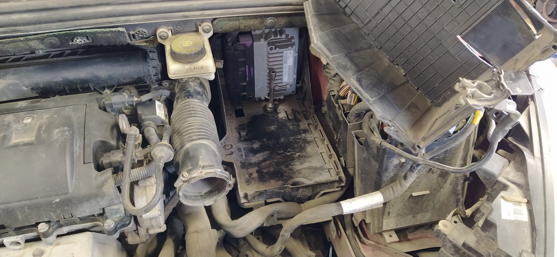

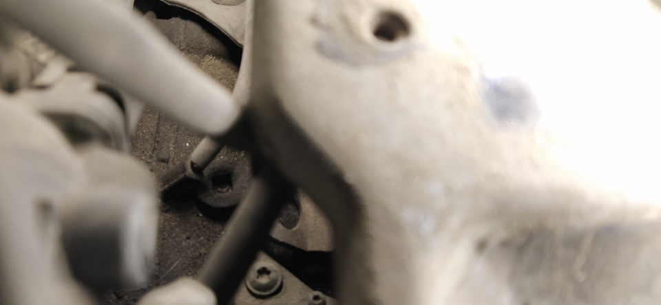

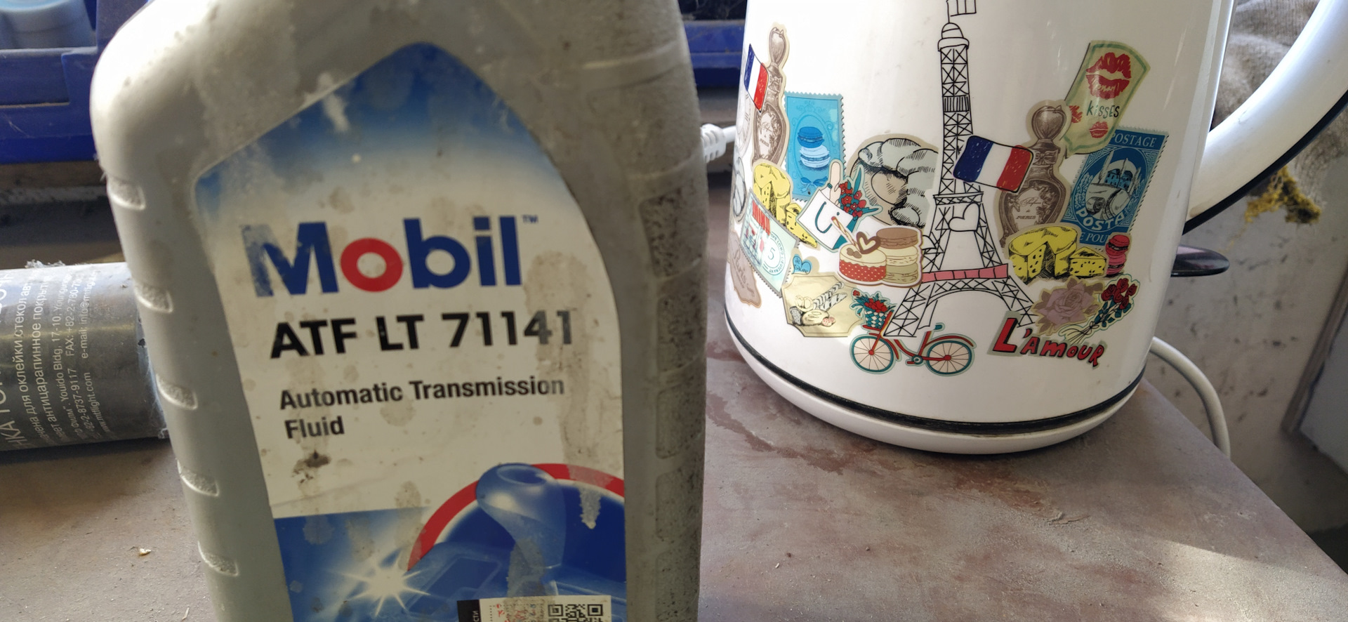

Или как я проверил уровень масла в коробасе. Ничего сложного, всё очень просто. Греем двигатель до включения вентилятора, пощёлкали коробас на всех режимах (секунд по десять), не выключая двигатель отвернули сливную пробку. Если масла много то избыток сольётся и станет уровень. В моём случае не капнуло ни капли, значит или уровень или же меньше. Заворачиваем пробку обратно. Что-бы убедиться точно ли уровень или сколько не долито масла, делаем следующее: Снимаем АКБ и пластиковую площадку под ней. Открывается доступ к заливной пробке. И вот тут-то и понадобятся наши пол литра (но купленные не в сельпо а в автомагазине) ATF LT 71141. В моём случае именно это масло меняли 30000 км назад, что и указанно в сервисной книжке. По чистой случайности от предыдущей земены масла на 206 Пыже у меня и осталось 0,5 LT 71141. Через тоненькую воронку заливаем масло в коробку, собираем всё обратно. Заводим, греем, пробежались по коробке, не глуша авто откручиваем сливную пробку, предварительно заготовив ёмкость для слива масла. По идее пАл литра и должно слиться, что у меня и получилось. Пол литра залил, пол литра и слил. Масло в уровне, закручиваем пробку обратно. Работа сделана.
