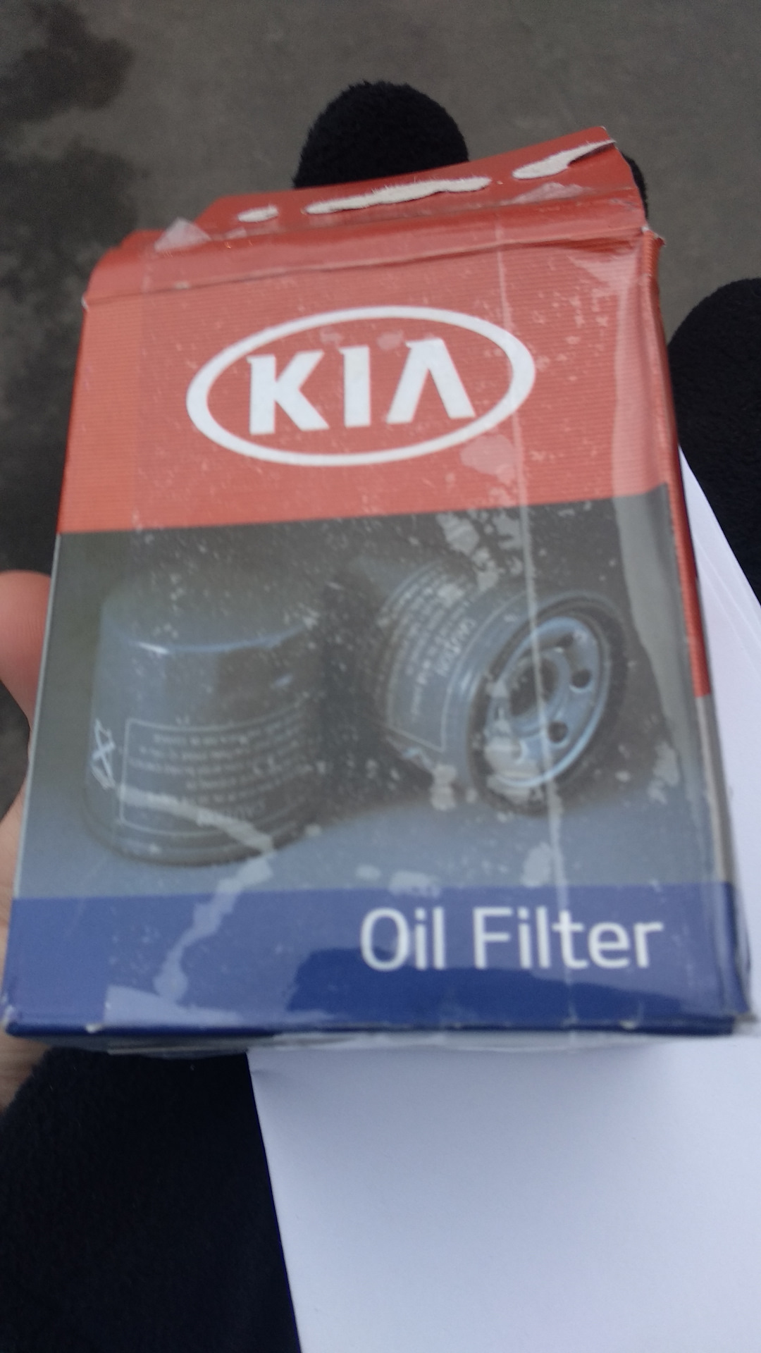

Заменил масло в двигателе. Фильтр масляный заказ оригинальный.

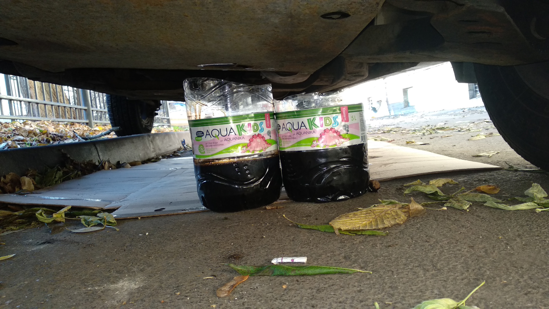

Небольшой алгоритм замены, как делал я, может кому пригодится (кто как и я до сегодняшнего дня ещё не менял масло и фильтр): немного прогрел авто, дал поработать 2-4 минуты, полез под машину, ключом на 17 открутил болт из поддона, слил отработанное масло, также открутил крышку на двигателе для залива. Закрутил крышку в пвддоне. Начал менять фильтр. Весь день пытался открутить — безуспешно. Спасибо большое папе, приехал и помог. Инструмент с цепью справился со столь тяжёлой задачей. Поставил новый фильтр, залил масло.

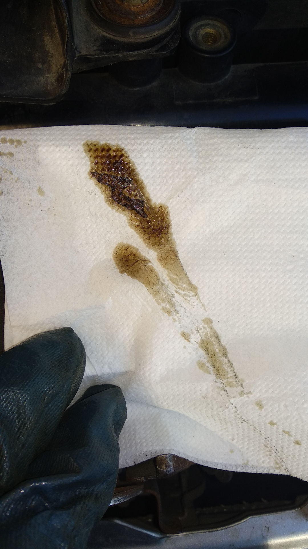

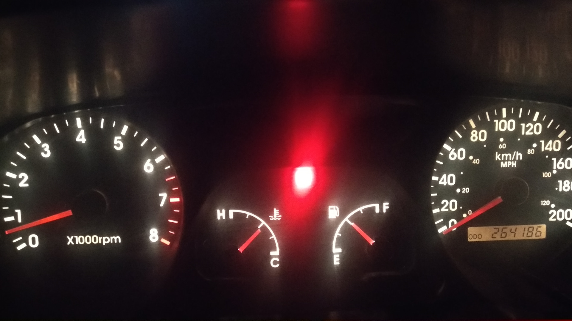

Итог: машина стала чувствовать себя гораздо лучше. На паркинге и нейтралке обороты < 1000. Даже меньше 800, около 600-700. Отработка была грязной даже с отложениями. Расход топлива ещё не замерял. В целом авто едет бодрее.
