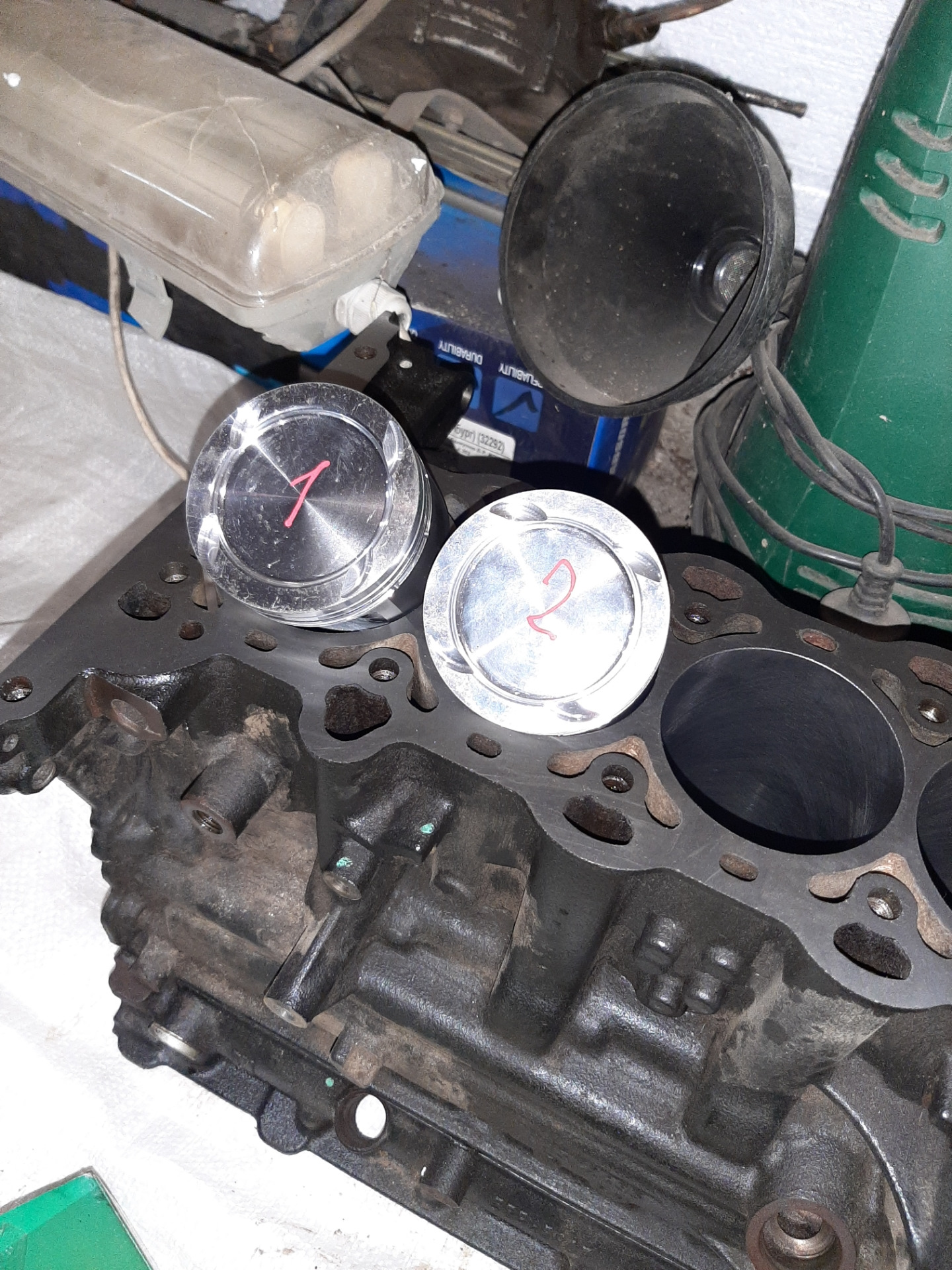

Вчера мне расточили блок под кованные поршни.
Зазор выставили 6 соток как рекомендовал СТИ.
Один из поршней был на одну сотку больше чем остальные, но это не критично.
Хон в гильзах
Так же притерли плоскость для головки, хоть она и была плоской но имела много царапин и прикипевшей прокладки. Сняли одну сотку.
Расточка блока обошлась в 3000руб
Плоскость пол головку 1500
Перед расточкой маслофорсунки пришлось снять, и кстати одна из них не держит давление:( хорошо что проверил.
Собрал некий стенд из баллончика очистителя карбюратора 😁
На фото видно как жидкость каплями проскакивает через клапан
А вот и видео
Скоро буду это дело ставить на авто😁

Может я слепой, не вижу гильзы.
Блок чугун
Хороший подход! Цены то пиши, интересно же!
Я не спеша так сказать))) люблю сперва подготовить все до мелочи, а потом собирать.
Цены указал
