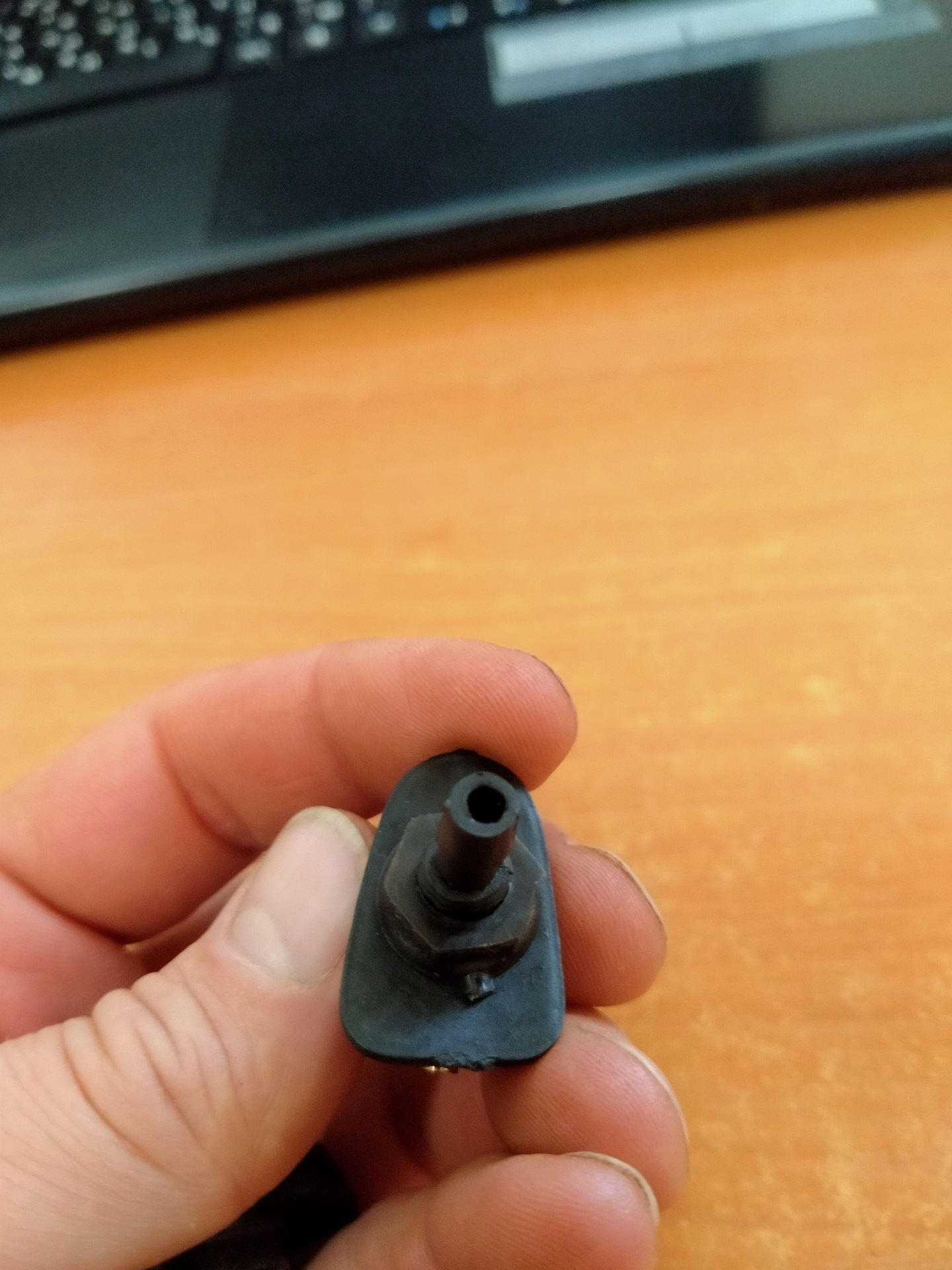

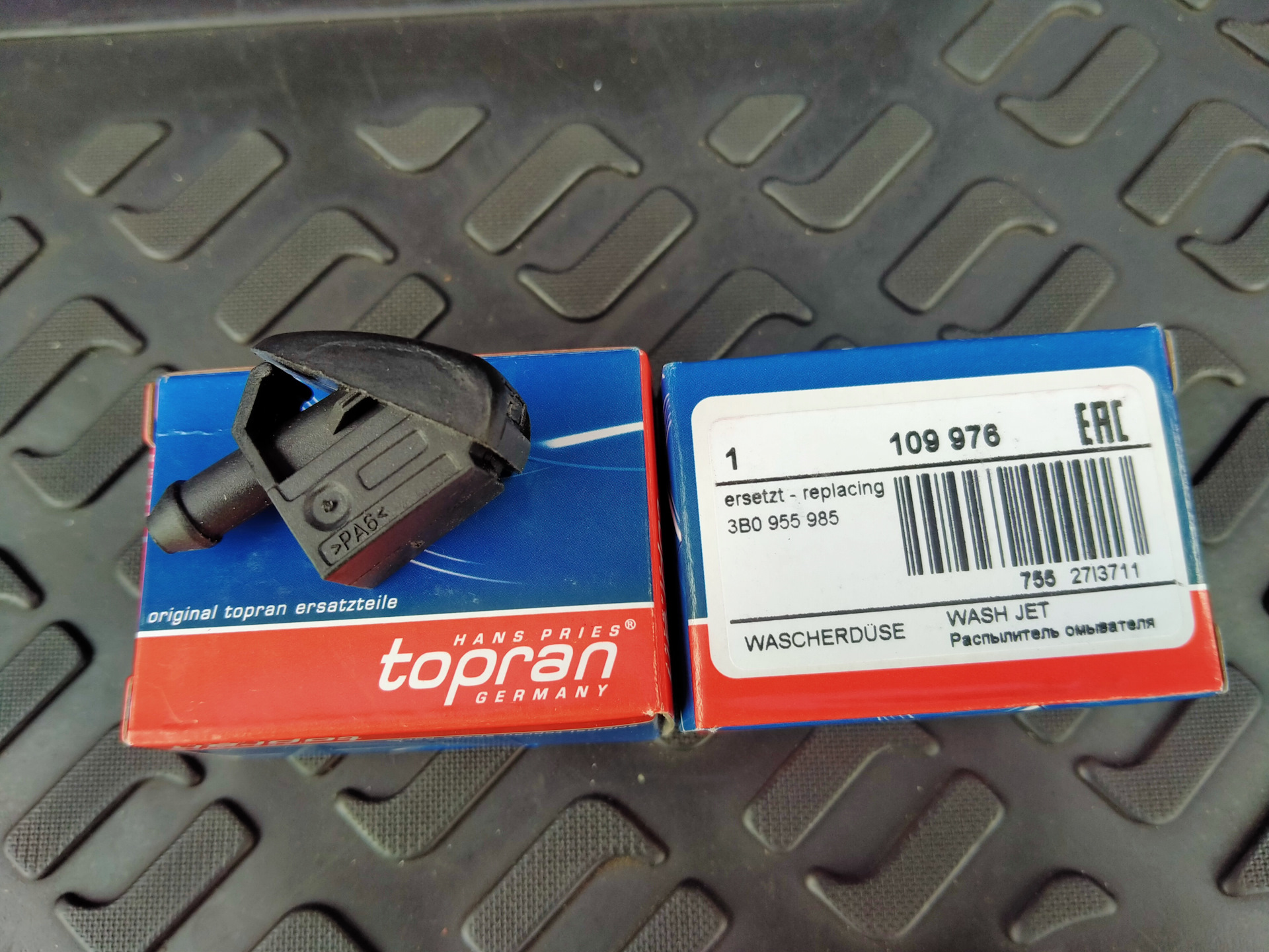

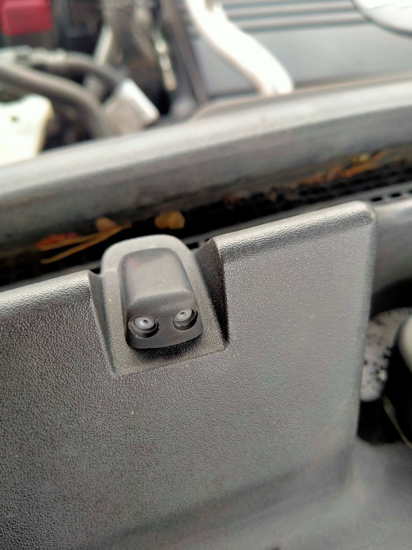

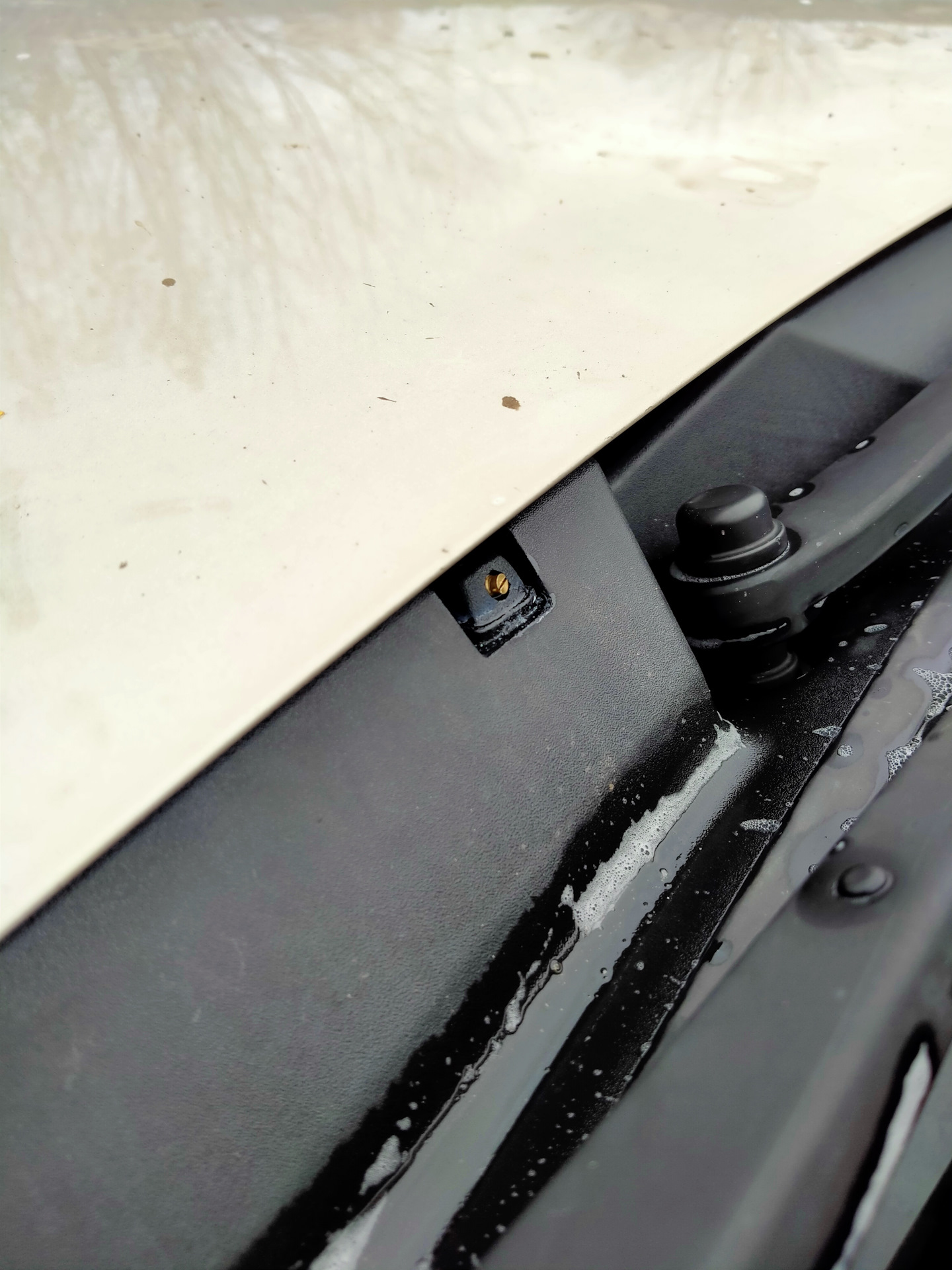

Все привет! Не сказать чтобы меня напрягали струйные форсунки омывателя, вроде как свою функцию они выполняют неплохо, но захотелось веерные. Погуглив на Драйве, вариантов тьма. Ценник выше 700 рублей меня не устраивал, остановился на ваговских форсунках по 120 рублей за штуку фирмы topran это его номер, ну мало ли кому нужен 109976755
без доработки их не впихнуть, но там без особых заморочек, защелку выламываешь и они встают без проблем. Но проблема их настроить, да и сам веер ни к черту, жаль фото и видео не сделал. одним словом пару часов занимался сексом с ними, а результата нет. Снял их нахер и поставил родные
хоть они и струйками но туда куда мне надо льют

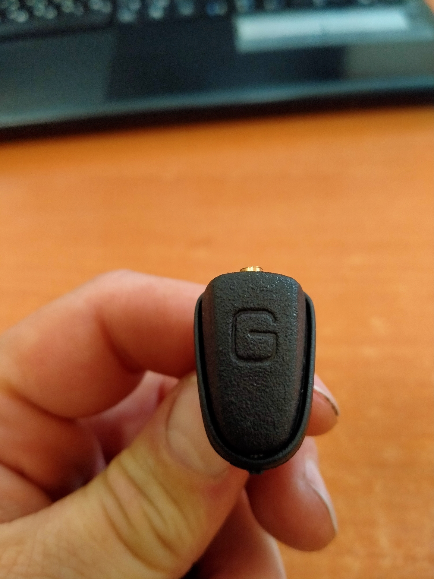

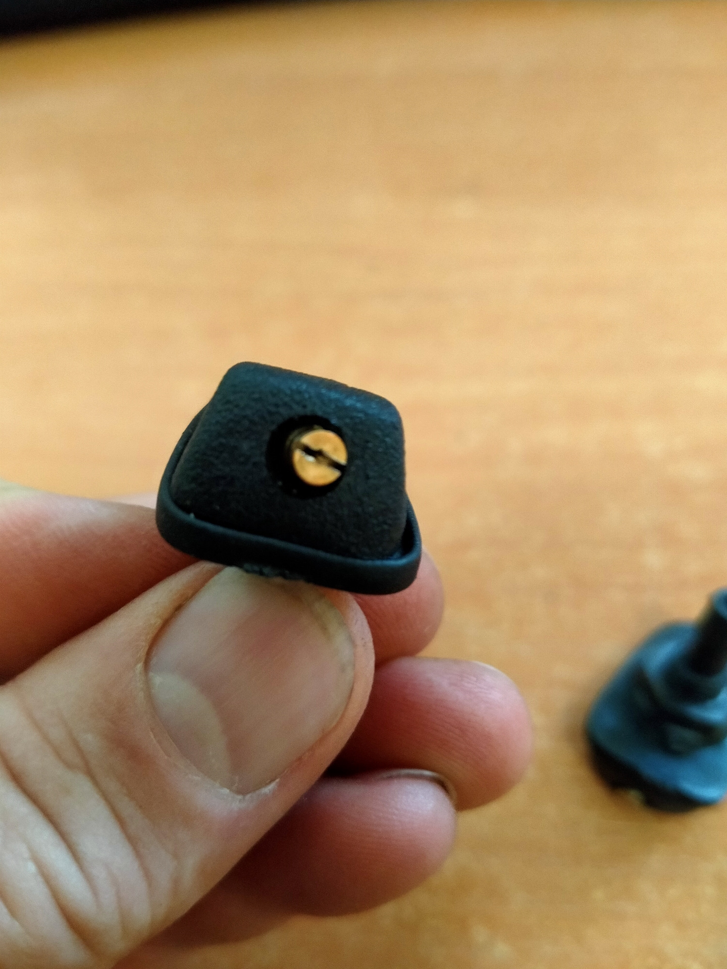

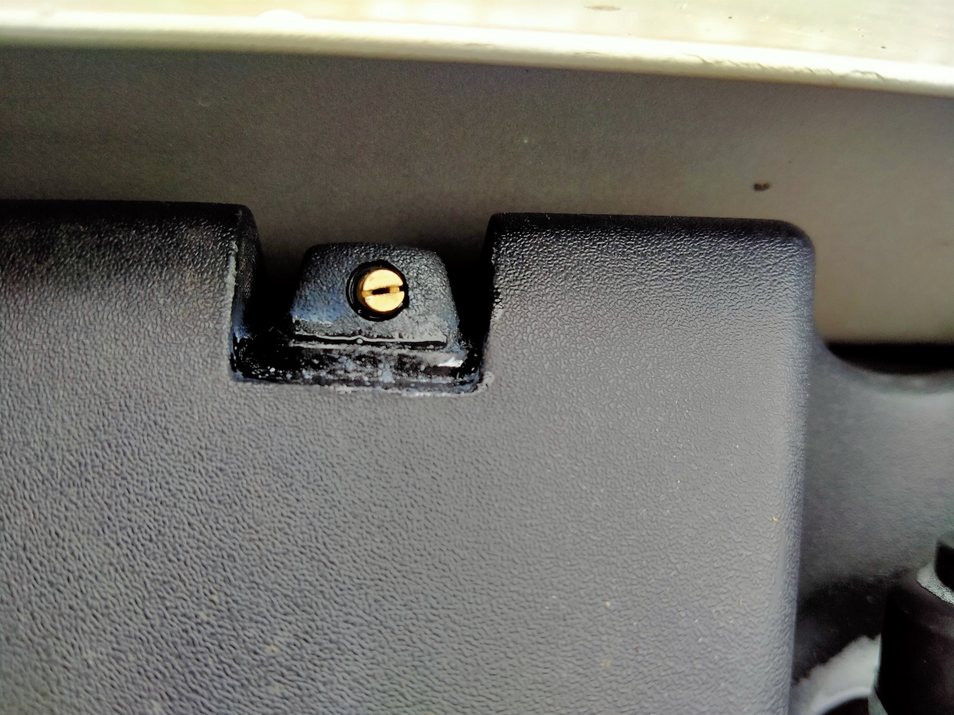

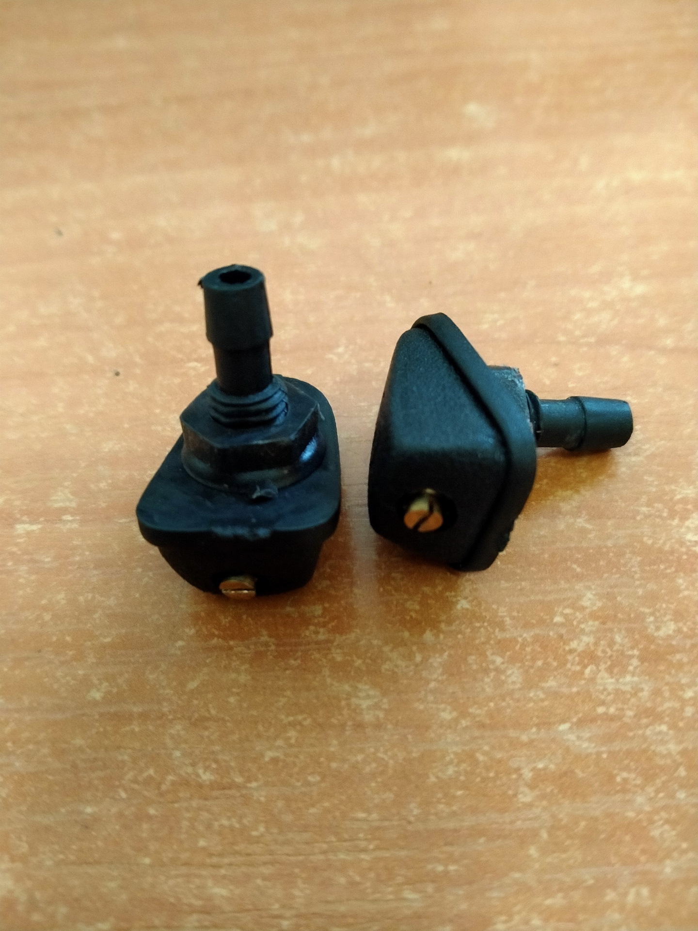

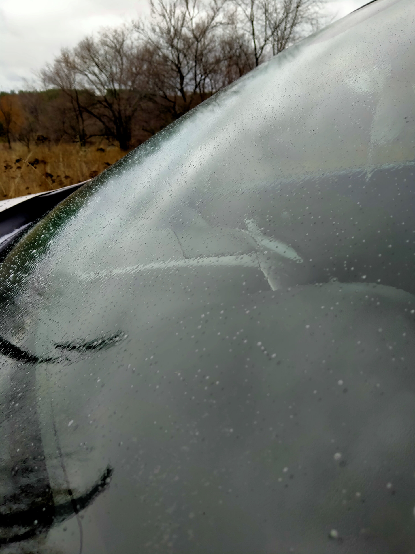

Ну ладно думаю, пусть будет так. Прошло около месяца после моих танцев с бубном и тут товарищ по работе купил себе веерные форсунки на Логан по 34 рубля за штуку, но так как у него форсунки стоят на капоте и омывают в основном его капот, а не стекло решил я у него отжать их и попробовать у себя.

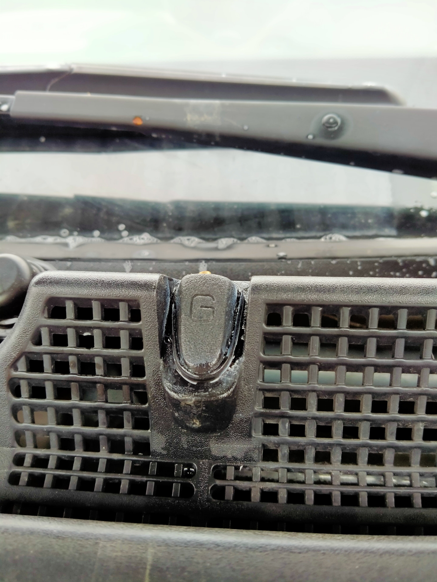

закрепил я их банально на супер клей
Как тут и были
Результатом более чем доволен, распыляют на все стекло, посмотрим как покажут себя зимой

Стоят от шкоды лет 6.Минимальные дороботки напильником.Брызгают отлично
ТОпран тоже покупал, стоят…не нравятся
Закпзал с Алиэкспрес вот такие
так это типа того что я поставил
Ну это типа для каптивы, встают на родные места…якобы
Посылка уже неделю лежит на почте, завтра заберу
Не у каптивы защелка впереди, а тут гайкой держится, так что клей вам в помощь

Подскажите как работают? Качество нормальное? Установили без доработки? Думал топран купить, что то отзывы 50/50
Не стоит, но лучше чем сток

Как ты будешь их снимать после супер клея?
Ну я как бы снимать то и не собираюсь их. А если придется, то отскочат они в легкую, это же супер клей за 25р. хорошо если сами не отскочат)))
