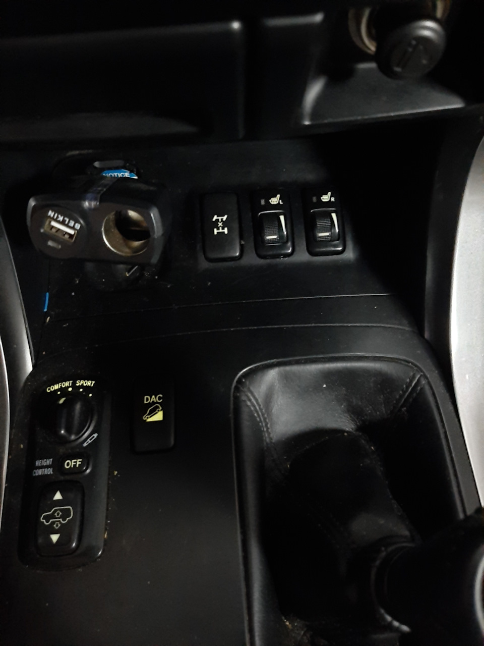

Также не подсвечивались кучу кнопок в авто. Заказал 10 шт ламп Koito с цоколем Т3, номер Е1545. После установки их осталось 2 шт в заначке. Причем есть такая штука, в нерабочую кнопку вставляешь лампу, ставишь кнопку на место и тут же перегорает старая лампа в соседней кнопке. Учтите, берите с запасом. Гондончики со старых ламп переставил на новые, снимаются легко ногтем.
Теперь все кнопки подсвечиваются и их видно в темноте.

Если менять лампочки в подсветке то лучше сразу поставить светодиоды, они заменяют лампы, только обязательно проверить перед сборкой светиться или нет, так как у них важна полярность. По цвету, родной зеленый не очень выглядит, так что у себя просто поставил белые светодиоды, смотрится намного лучше и гармонирует с панелью приборов, менял лампочки очень давно, еще ни один светодиод не перегорел
Если ставить диоды, так уж делать пересвет везде. Я пока к этому не готов, откладываю на потом.
Так там не много остается, результат того стоит
SerdgKom
Только светодиоды по размеру больше.
Возняк ними по установке, или я не нашёл миниатюрных
Не могу сказать. Пока не изучал эту тему. Знаю надо часть препаивать.
