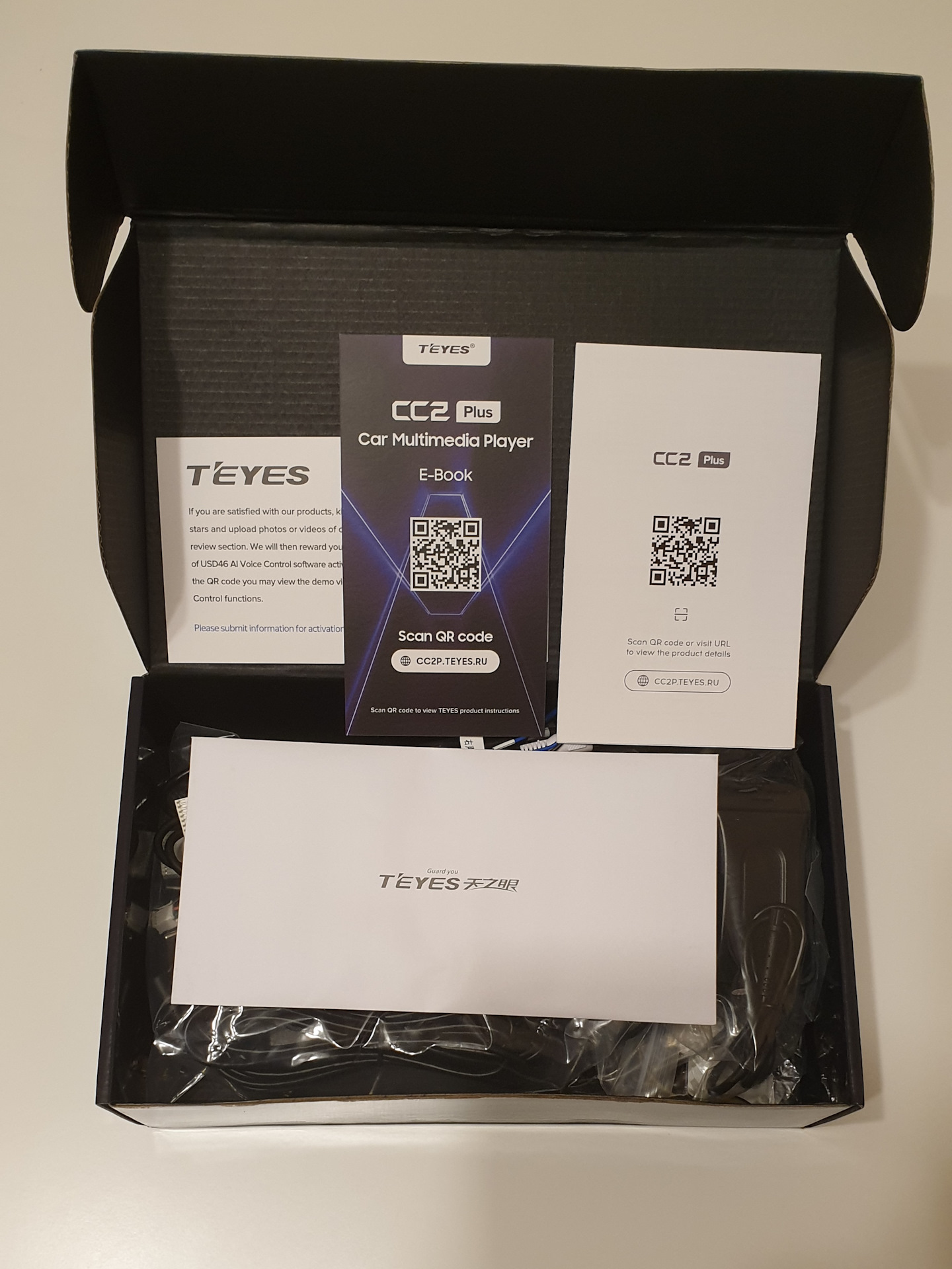

Вот и посылка:
— ММС TEYS упакована в свою собственную коробку и в ней же GSM антенна.
— Переходная рамка упакована отдельно в анти стресс пленку.
— Провода: Сотовая антенна, USB провода, RCA задней камеры/WiFi+Bluetooth, ISO переходник для устройства/с усилителем антенны (он же переходник). Отдельно TEYES Линейный адаптер с RCA, 3.5мм Jack (мама), AUX, SUB и выносным слотом SIM (дополнительный).
— Видеорегистратор с комплектом провода для USB и самого регистратора.
— Камера заднего вида, провод питания и кабель монтажный (для подключения ММС и камеры), и болты с 3м скотчем.
Вроде бы все перечислил, да. В этом комплекте нет CANBUS и кронштейна в светильник заднего номерного знака, для камеры заднего вида.

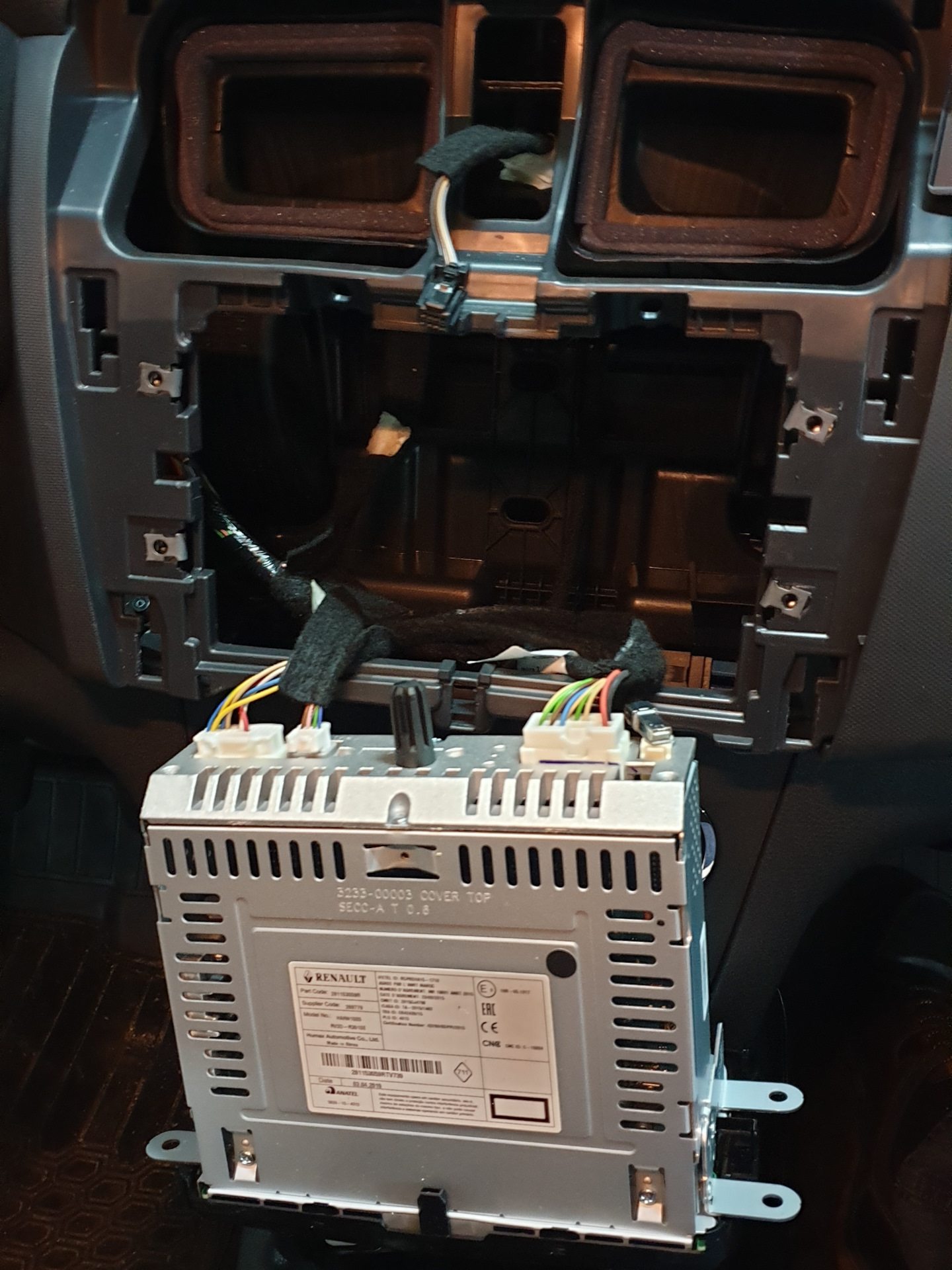

Вот так мы видим в последний раз штатное ГУ Radio Classic. 😷
Снимаем рамку панели на которой держится ГУ. На рамке расположена не только ГУ, дефлекторы воздуха, консоли кнопок управления центрального замка и аварийной сигнализации поворотников.
Снимается рамка при помощи пластиковых лопаток (которые у меня были), без особого усилия проходит, но не сразу поддается нижние крепления (ранее посмотрев возможную информацию по установке, у всех по разному).
Рамка вышла со своих пазов, но снять ее полностью получится только после того, как отсоедините фишку от консоли кнопок управления центрального замка и аварийной сигнализации поворотников. Больше ничего мешать не будет, рамка у вас в руках.
Теперь у нас остается открутить четыре болта Torx, расположенные по бокам ГУ. В моем случае пришлось приложить усилие, проста так не хотели откручиваться, завод постарался.
ГУ теперь свободно, его можно извлекать.
На задней стороне мы увидим четыре провода, 3 ISO и один антенна.
Других проводов просто нет и быть не может, так в комплектации авто нет камеры заднего вида и системы MediaNav. Отсоединяем провода от ГУ и можно убрать с глаз ГУ Renault Radio Classic. ♻
ГУ от TEYES сразу прикрепил к рамке (дома), чтобы в авто не крутить маленькие болтики.
Согласно инструкции подключаем все провода переходники к фишкам (перепутать не выйдет, они разные), ISO к подобным, антенну к переходнику с усилителем. Единственно что пришлось действительно делать, это в колодке проводов “G” зачистить провод под номером “3” красного цвета, для подключения камеры ее питания к “АСС” (работала только при включенном зажигании, согласно инструкции).

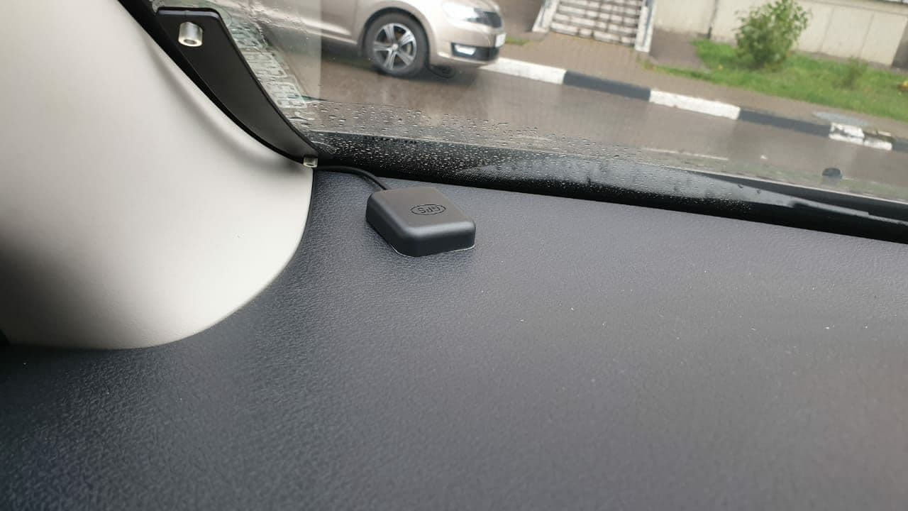

Протягиваем следующие провода от ГУ, это USB провода, антенну GPS, GSM и USB c проводом для видеорегистратора (кому как удобно).
Сотовую антенну закрепил в стойке у правой передней двери.
GPS/Глонасс положена на торпеду, у левой передней стойки под лобовым стеклом.
Приклеиваем видеорегистратор на лобовое стекло и прячем шнур под обшивку.

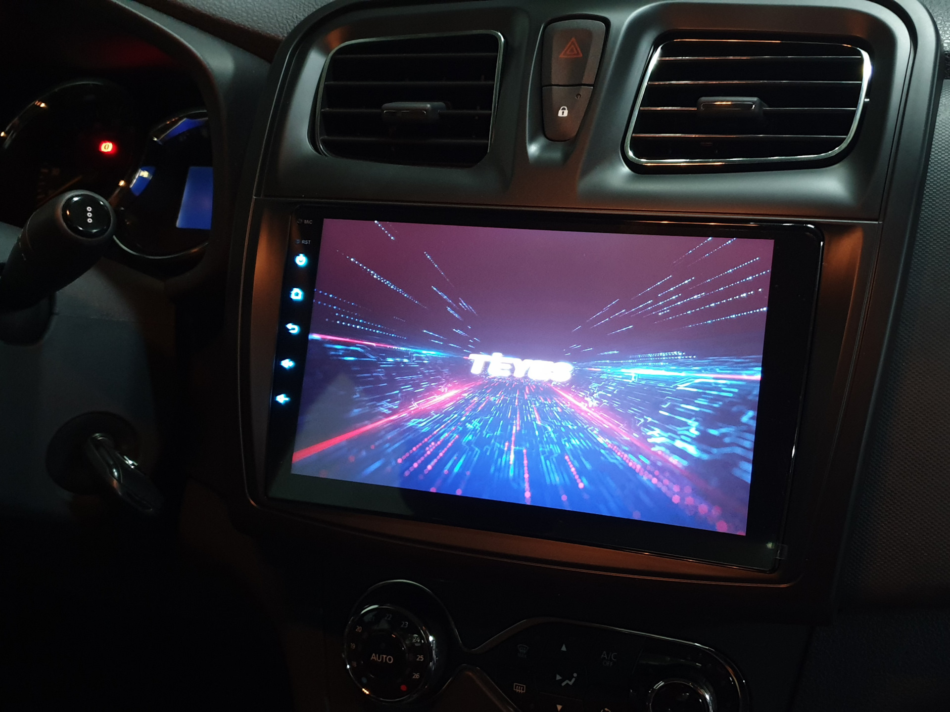

Подключаем все провода и антенны к ГУ, подключаем фишку к консоли кнопок управления центрального замка и аварийной сигнализации поворотников (которая настораживает) и ставим на место.
Вроде бы смотрится нормально. 👍
Как я и говорил консоль кнопок управления центрального замка и аварийной сигнализации поворотников в новой рамке, меня настораживала и не зря. 😞 Как оказалось точность глубины посадочного места под консоль не соблюдена, и после установки она ходит ходуном, а при нажатии кнопок, просто западают. Так дело не пойдет. Выход я естественно нашел, ручки самоучки сделали дело (пришлось повозится не мало времени), теперь все отлично.😄 Помогла в решение тряпичная изолента для электропроводки, ее не видно и хорошо показала себя в толщине для тонких мест, одно слоя хватило. ✔

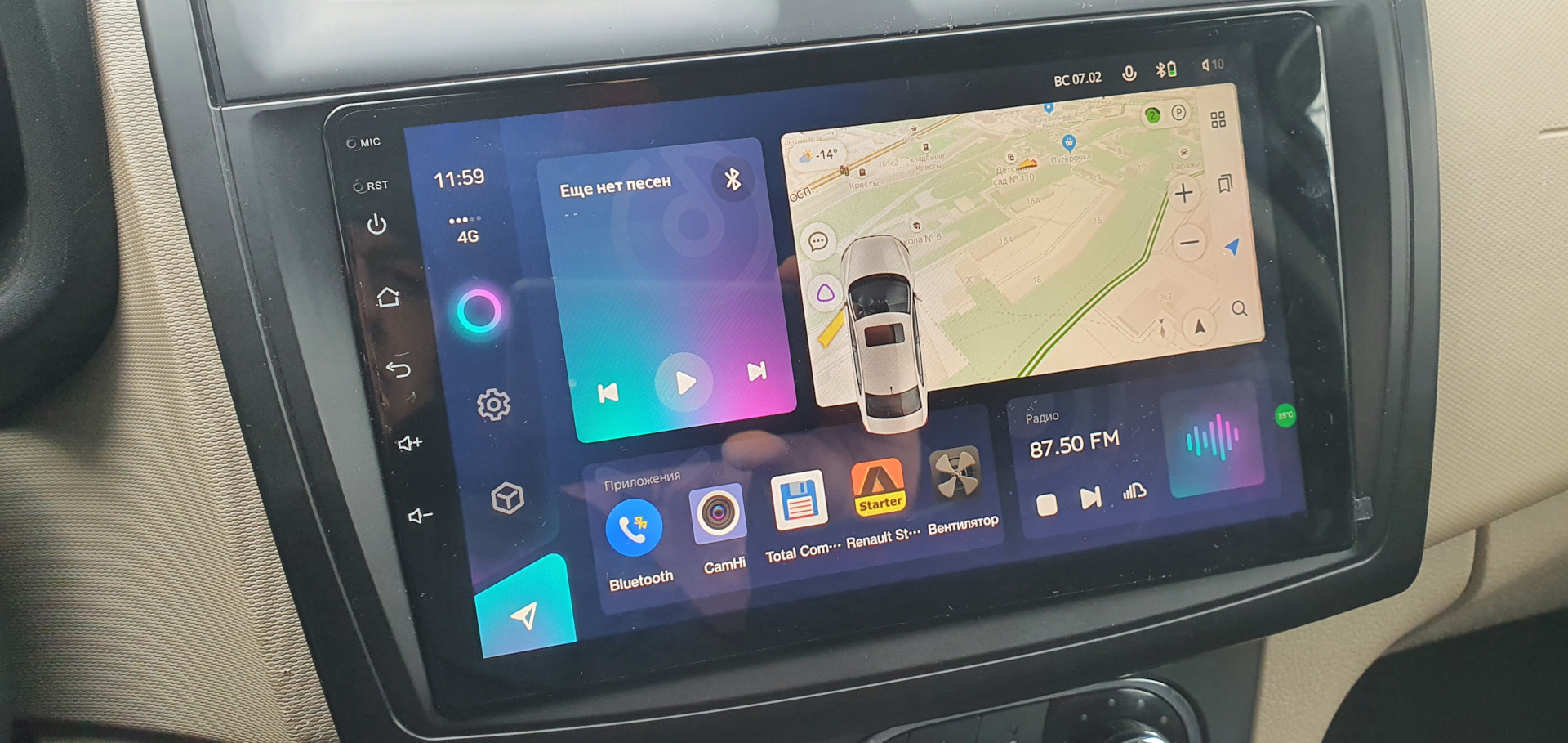

Можно теперь включать устройство.
Все запустилось.

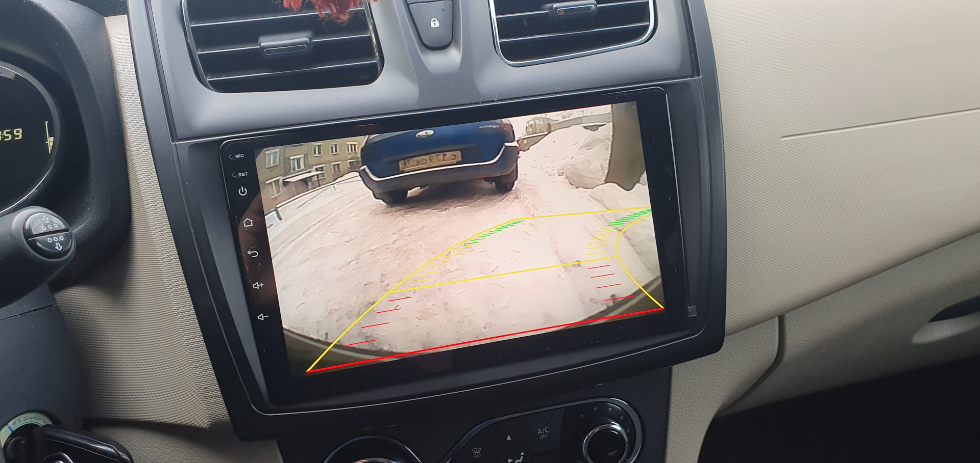

Проверяем задний ход.
Камера работает, но парковочные линии я выключу так интереснее).

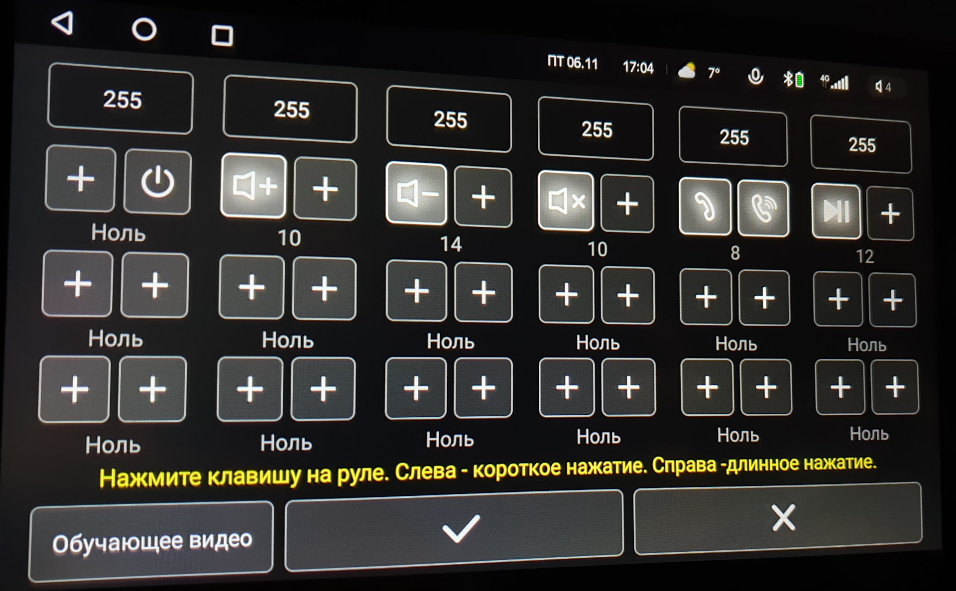

Приступая к проверке под рулевого джойстика понимаешь, что нет реакции, приходит осознание что надо было брать и CANBUS (исправился, заказал).
Но временно без него, как то не айс оставаться, воспользовался обучением кнопок руля. По человечески смог настроить (без CANBUS) только:
— увеличить громкость ✔
— уменьшить громкость ✔
— выкл./вкл. звука ✔
— принять/отклонить вызов ✔
По остальному получалось только бред или неправильная работа. ⚠

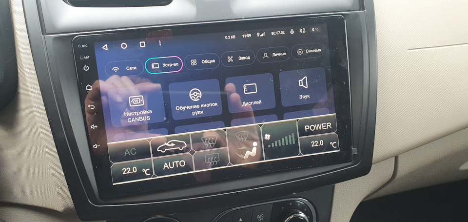

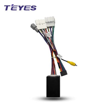

Получив CANBUS, приступил к замене основного шнура переходника к ММС.
Но к моему удивлению, понял что новый кабель переходник под CANBUS, не имеет провода переходника для антенны радио. 😵 Какая то дикость, но решил откусить провод питания для усилителя/переходника антенны радио от старого (который изначально шел в комплекте) сделав его независимым, теперь все встало на свои места. В новом кабеле переходнике, теперь нет хвостов для “ACC” питания камеры и “Back” сигнала заднего хода. 😞 Контакт “АСС” не подписан, вычислил по схеме из инструкции, разрезал маленький кусочек оплетки провода связал и за изолировал, с “Back” проще было, он подписан, также разрезал маленький кусочек оплетки провода связал и за изолировал. ✅ Поставил на место, проверяем. Что касается кнопок, теперь надо сбросить обучение руля, делается элементарно, в настройках обучения руля нажимаем крестик и все сброситься, затем галочку чтобы применить. ✅ Далее в меню настройки ММС переходим в “Устройства”, “Настройки CANBUS” и выбираем в списках в каждом из столбцов: XP — DXY — Logan — 2017 (так описано на сайте поддержки). 👻 Но по факту выбирал XP — Renault — DXY — Logan.2017 (так как скорее всего другая версия ПО, перечень обновился).
После выхода из меню настроек, проверяем работу.
Теперь все работает, получаем удовольствие. 🔥👍
