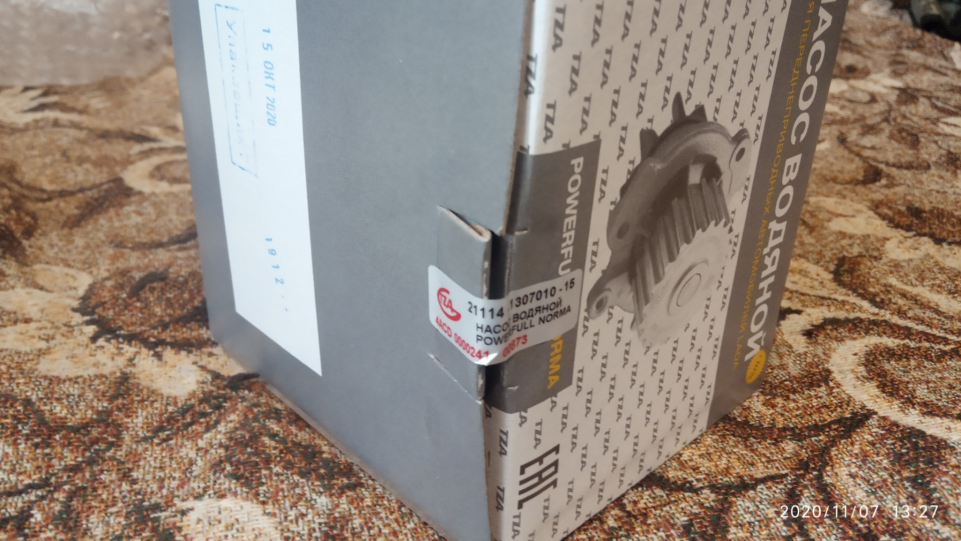

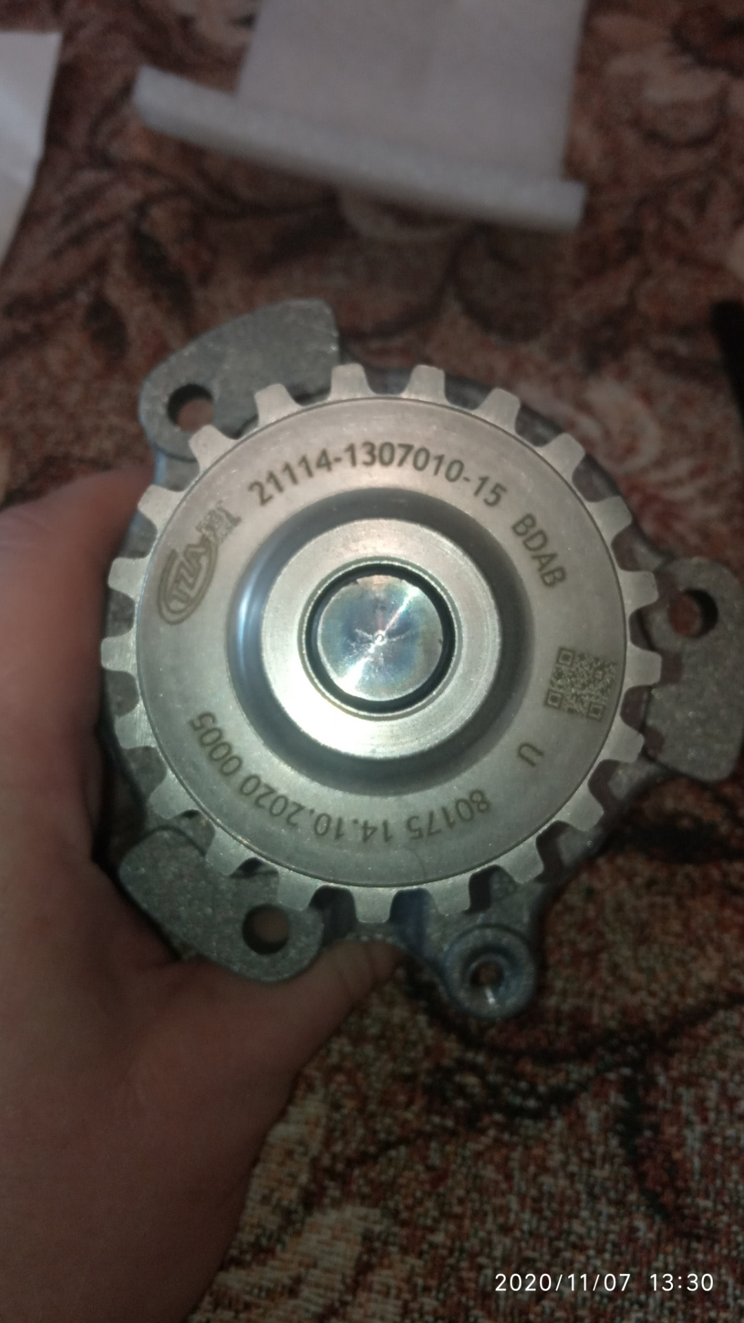

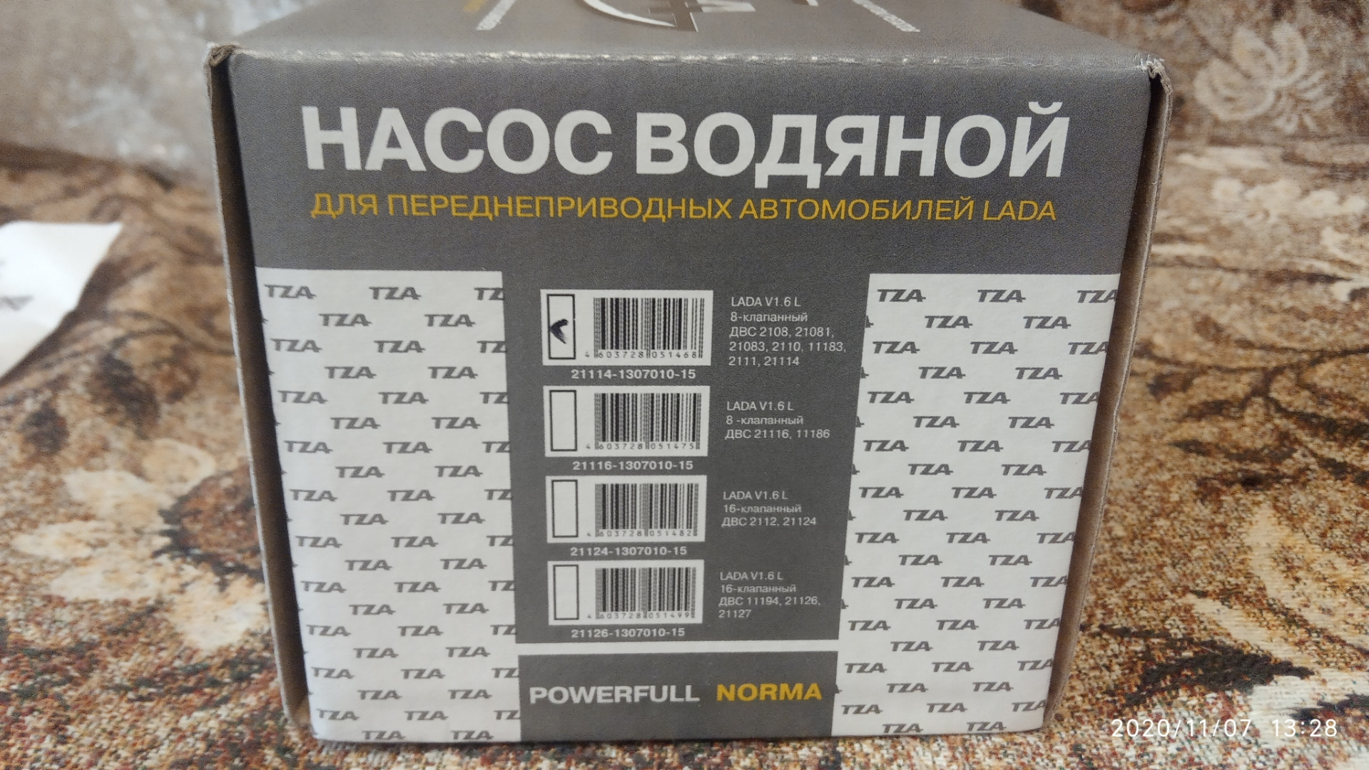

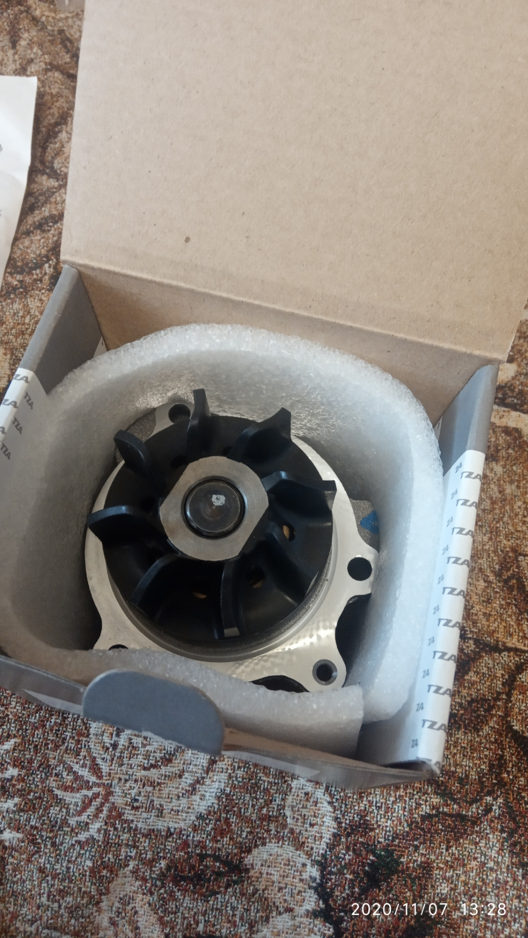

Год назад ставил помпу. И вот пришел ей каюк. Решил поставить помпу TZA с увеличенной мощностью. Заказывал с завода в Тольятти . Обошлась в 1048 рублей плюс доставка 380. Пришла за 4 дня до Орла.
В комплекте шла зелёная прокладка.

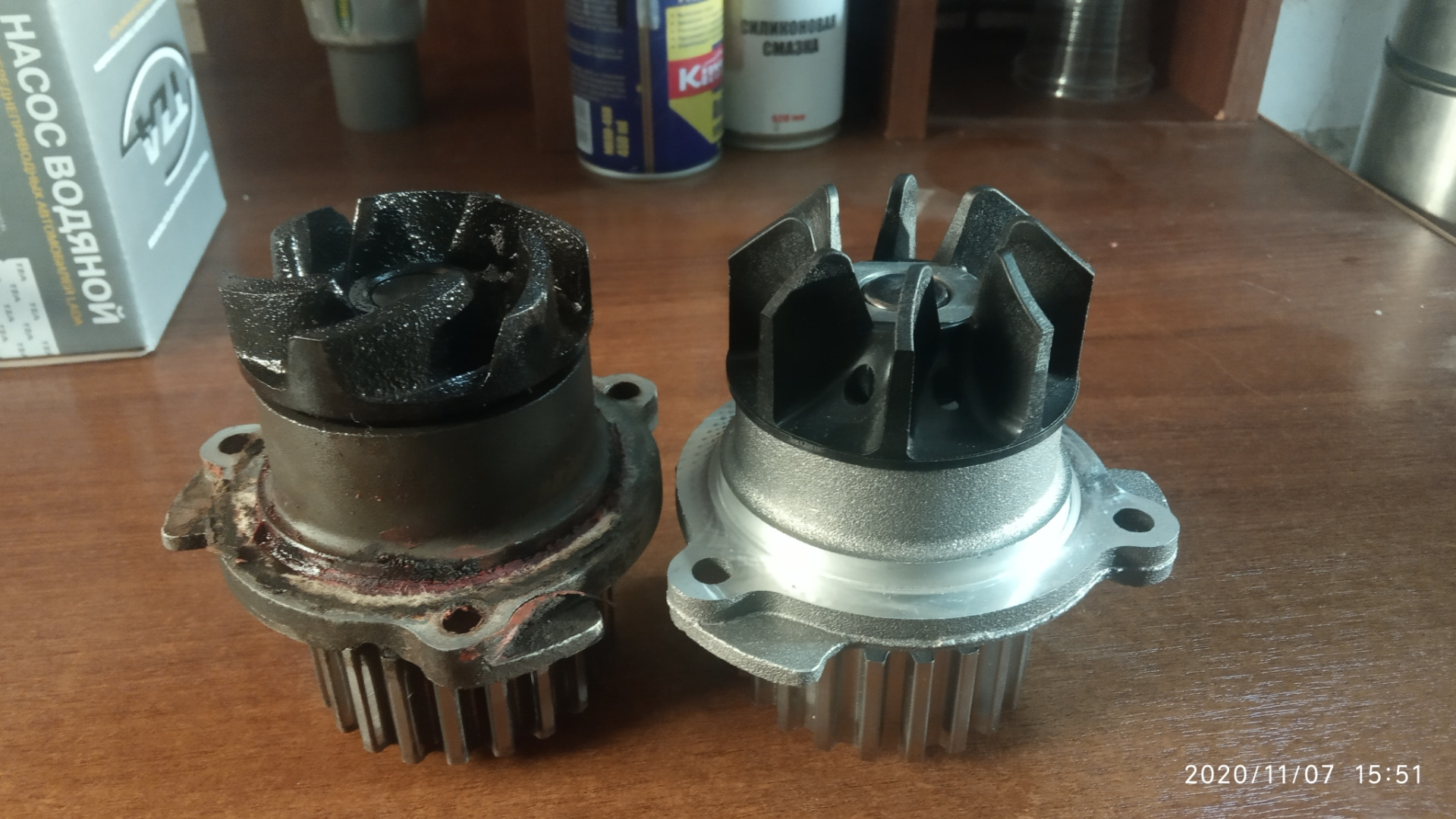

Старая помпа производителя Avtobest, не помню где я тогда такую нашёл, но гавно полное.
Поменял помпу, залил антифриз и решил проверить как все работает. Минуты две прошло и обрывается ГРМ. Тоска… Были мысли менять ГРМ, но чуть позже. Делать нечего, бегу за набором ГРМ и ролик. Взял фирму Gets (1295 руб.) Меняю, завожу, полет нормальный. За десять минут работы стрелка температуры поднялась чуть выше 90 градусов ( стрелка знаю врёт, чуть больше чем бк показывает). До запуска вентилятора охлаждения так дело и не дошло. Со старой помпой на холостых вентилятор срабатывал. Видать и правда производительность помпы больше. Время покажет, скоро похолодает, посмотрим. Прошлой зимой ещё было такое: на холостых прогретый двигатель, а из печки холод. На оборотах все ок. Читал, что с новой помпой должно быть всё ок. Поживем, увидим.

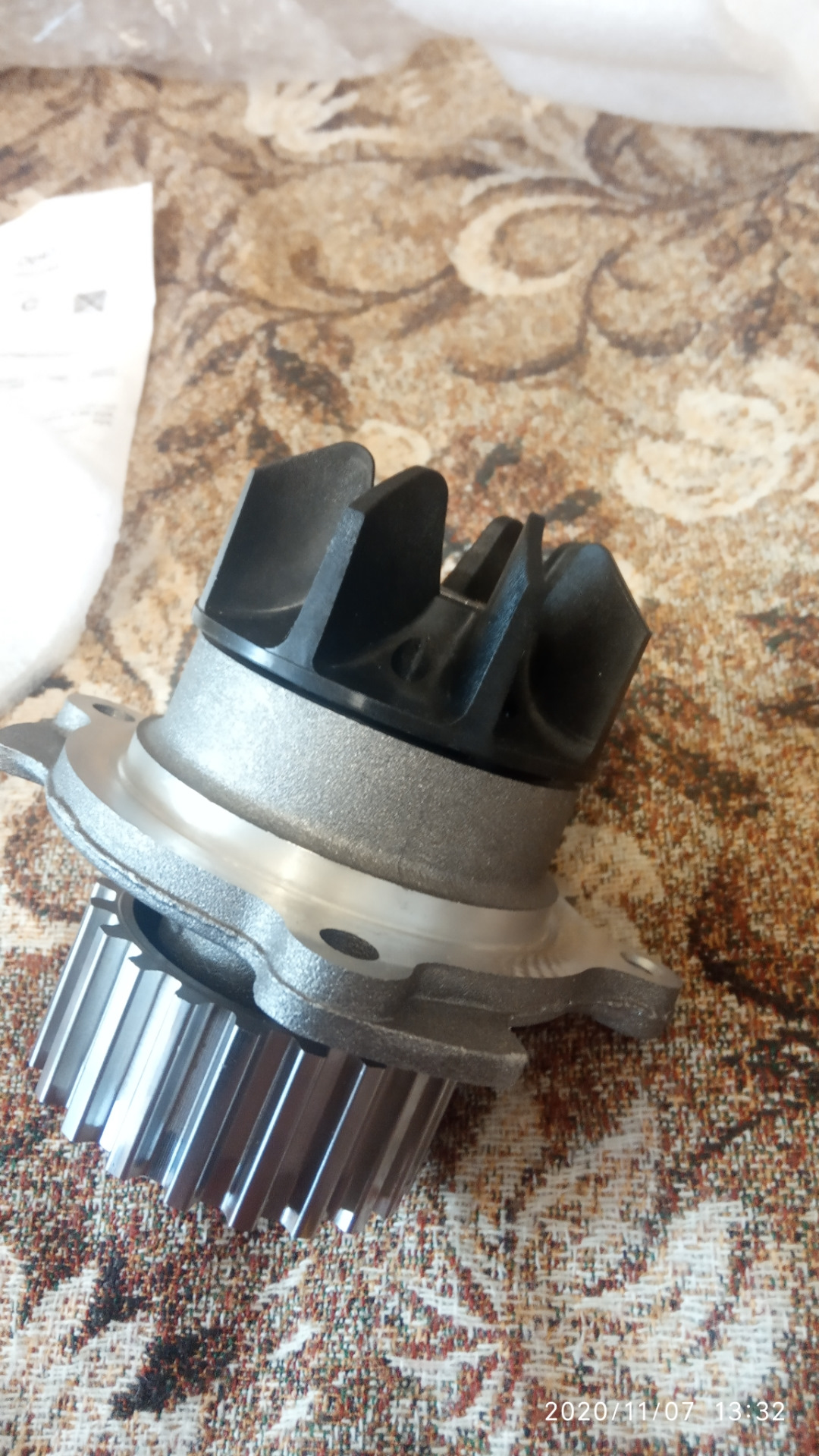

Дня три назад тож брал помпу ТЗА доя соседа, у вас да, на вид ощутимо больше крыльчатка, вот и производительность, должна на холостых оборотах хорошо антифриз качать, что для печки есть хорошо.Интересно, на ремень ГРМ от такой помпы сильно нагрузка возросла?
Процентов на 10 я думаю.
Стояла и стоит меняная с металлической крыльчаткой. Первая отбегала 3 года. Сейчас год пошел второй. Пластиковая не понравилась. Хотя опять на вкус и цвет

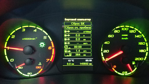

Да уж, помпу щас тяжело найти нормальную, может проходить тысяч 100, а может и через тысячу загудеть. Моя прошла 5 тысяч и появился люфт в крыльчатке. Кстати стрелка у меня тоже врет, стоит на 90, а по факту 83 градуса)
По какому факту? Если через БК смотреть то он показывает температуру с термостата, приборка с блока показывает. Там всегда разница
Я смотрел через OpenDiag по ноутбуку. Приборка показывает температуру не с блока, на нее идет информация с ДУТОЖ, который стоит в головке под термостатом, который в свою очередь тоже стоит в головке. А разница действительно будет, так как ДТОЖ (тот, что в термостате) гораздо точнее того, что стоит стоит ниже в ГБЦ. Но не на 8-10 градусов, это уже что-то с электрикой. А вообще, плевать на эту разницу, если вся система работает нормально)
Разница в 2-3 градуса в плюс термостата
