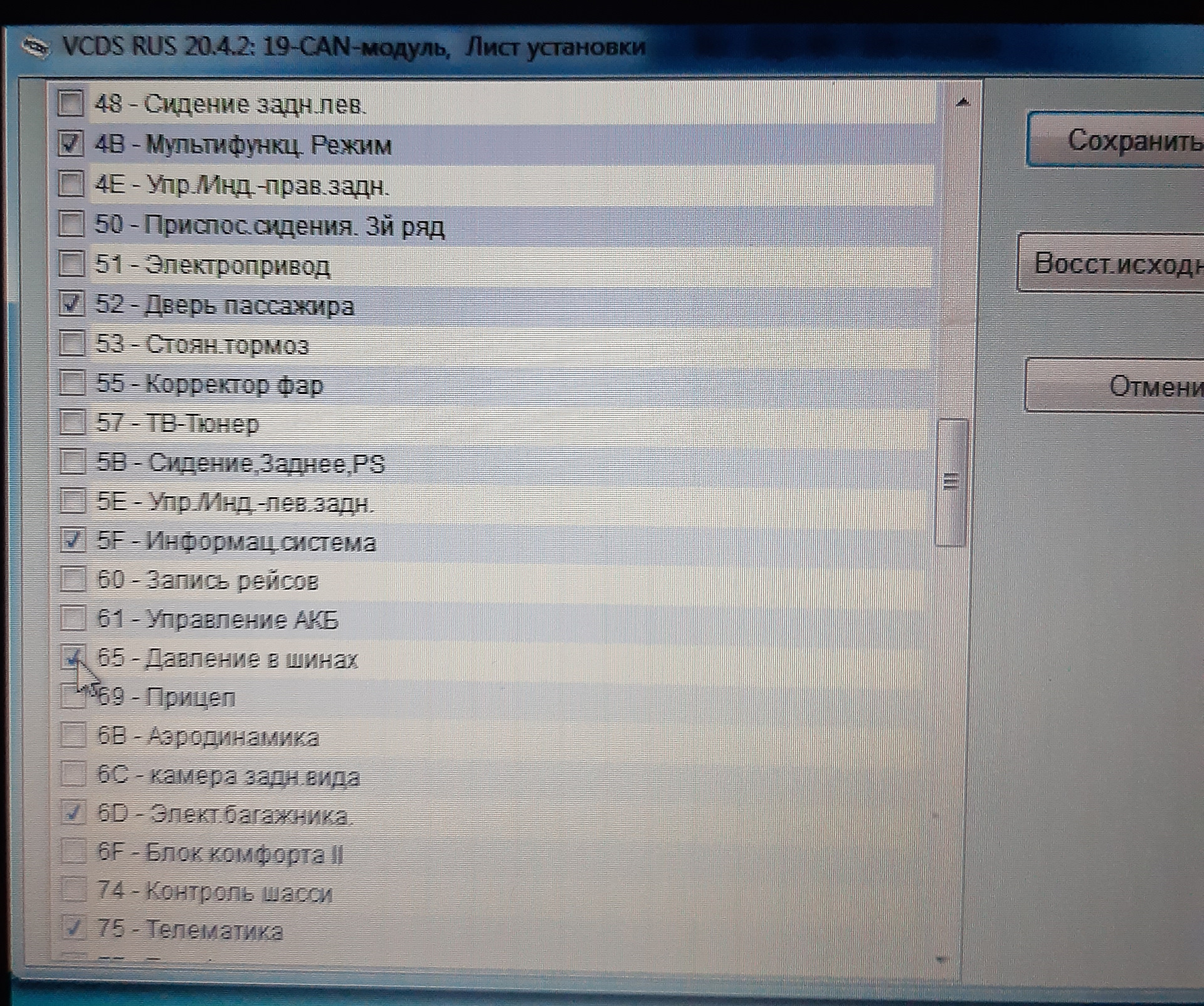

Зная что в тигуане есть возможность включения косвенного контроля давления шин, датчики в зимние колеса покупать смысла не вижу, деньги на ветер. Для меня от датчиков важно чтоб вовремя показал что колесо начало спускать, а с этим и косвенный контроль справляется на ура! Даже показывает какое именно колесо спустило, работает по датчикам АБС. Когда колесо спускает, оно начинает вращаться быстрее остальных, система улавливает и оповещает. Программировал Васей диагностом по инструкции с форума тигуанов. Сохранил свои исходные кодировки, чтоб весной откатить с прямому контролю, а может и не буду, потому как цифры в колесах не смотрю. Ниже в длинной картинке скрин с форума, инструкция кодирования. если кому интересно или те кто ездит с ошибкой без датчиков — дерзайте все работает отлично. Такая же система была на зафире, правда она работала вместе с прямым контролем, а в тигуане почему то две нельзя активировать, говорят что они ругаются друг на друга, странно. Всех благ и следите за давлением в колесах!

На своей тиге 2017 года (2л, 180 сил) тоже хочу попробовать включить пассивный режим на время летней резины без датчиков. Но спец по вагам говорит, что скорее всего блоки не дадут перепрошиться (стоит защита на более современных моделях). Подскажи, пожалуйста, какой именно блок стоит у тебя? Лишний раз не хочу рисковать с перепрограммированием блоков. Ну и через полгода все равно обратно включать датчики)
Я не знаю какой блок, но у всех программируется, и у Вас тоже должно всё пройти гладко, главное антену физически отключить.а то ошибка будет
А есть фото разьема под бампером, который надо отключить?
Фото нет, но это разъем самого блока. Т.е. сам блок физически нужно отключить. Под бампером с правой стороны прикреплен к кузову

Приветствую, я в программировании не силен, сам делал по инструкции пошаговой, ту что выложил. Еlm ом такие вещи лучше не делать, кто знает теперь что он там на програмировал, вам бы исходные коды как то вернуть, если бы знать какие они были, перед тем что либо программировать, нужно было записывать коды, чтоб откатить. А сейчас Вам к спецам надо.

Здравствуйте, а подскажите, этот косвенный контроль давления (у меня на Тиге только такой), он вообще как работает? Нужно каждый раз, когда завожу машину заходить в раздел давления в шинах и нажимать SET? Или достаточно сделать это один раз?
Достаточно раз выставить давление и все, далее если какое то колесо спустить оно начнет вращаться быстрее остальных, датчики abs увидят какое именно и сообщат

Раз у Вас есть диагност, то для начала Вам с ним нужно разобраться, в записи выше все подробно описано как делать пошагово, в какие блоки заходить и что кодировать. Сделаете все по инструкции и будет Вам счастье

Я что то не понял, вы от меня что хотели услышать? Я же и так все подробно с картинками описал, как делать. Или я что то не понимаю?
