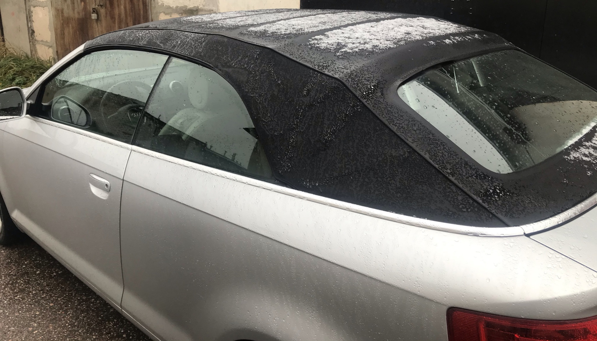

В общем-то проблема известная для владельцев кабриолетов с мягким верхом. Со временем начинает отклеиваться тент от заднего стекла. То ли заводской клей такой, то ли тент усыхает.
Вверху слева отошел участок сантиметров 30.
Видно на фото ниже.

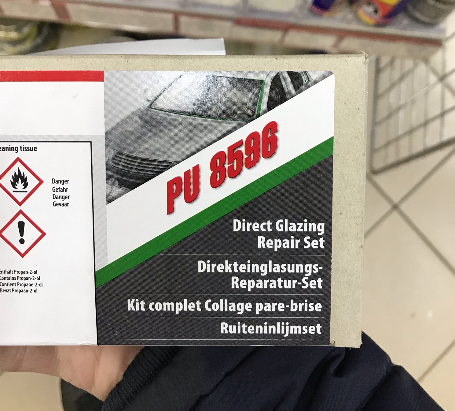

Изучив проблему, было принято решение клеить на стекольный клей-герметик.
Купил такой набор всем известной фирмы Teroson.
Но можно купить отдельно сам клей и праймер-активатор с аппликатором.

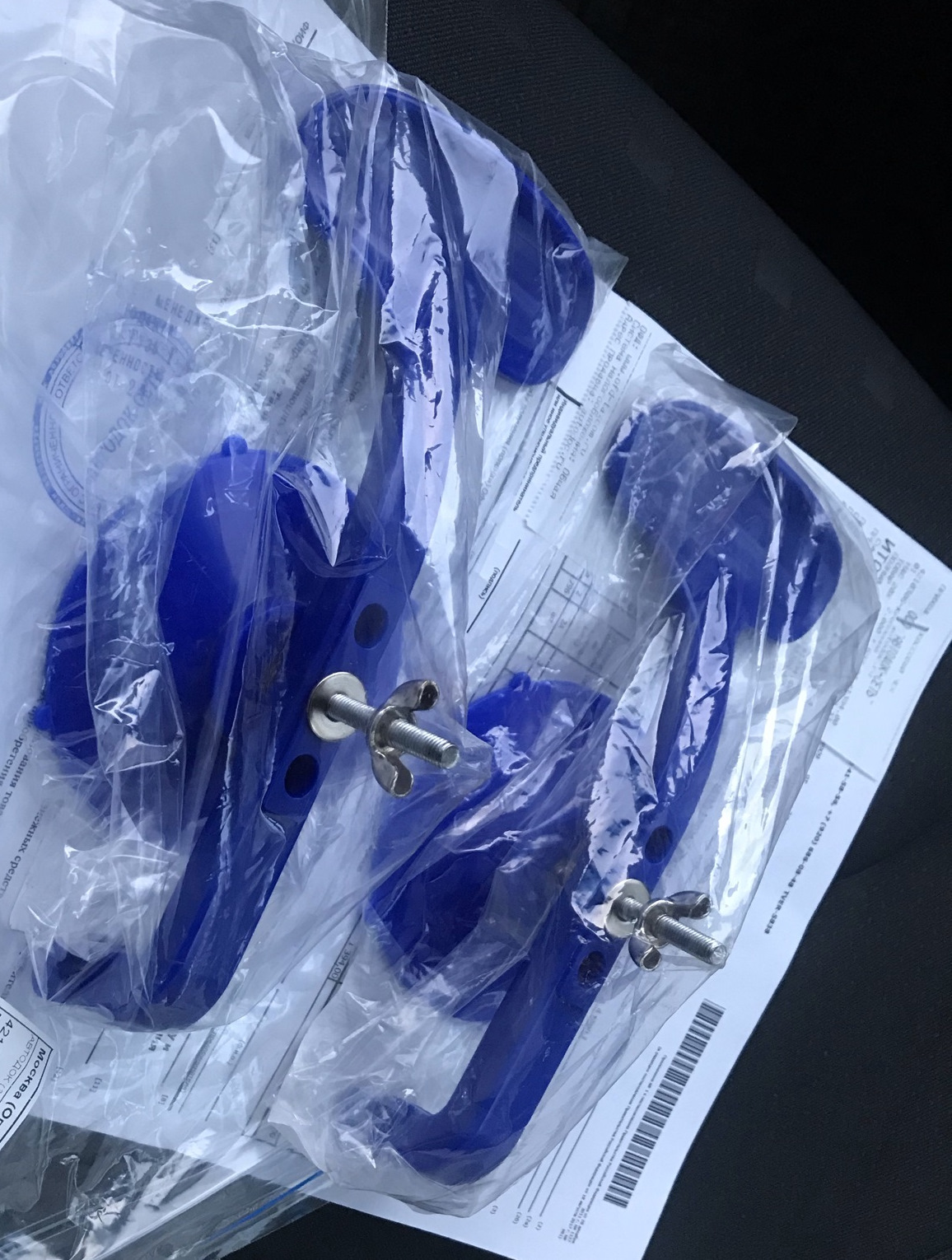

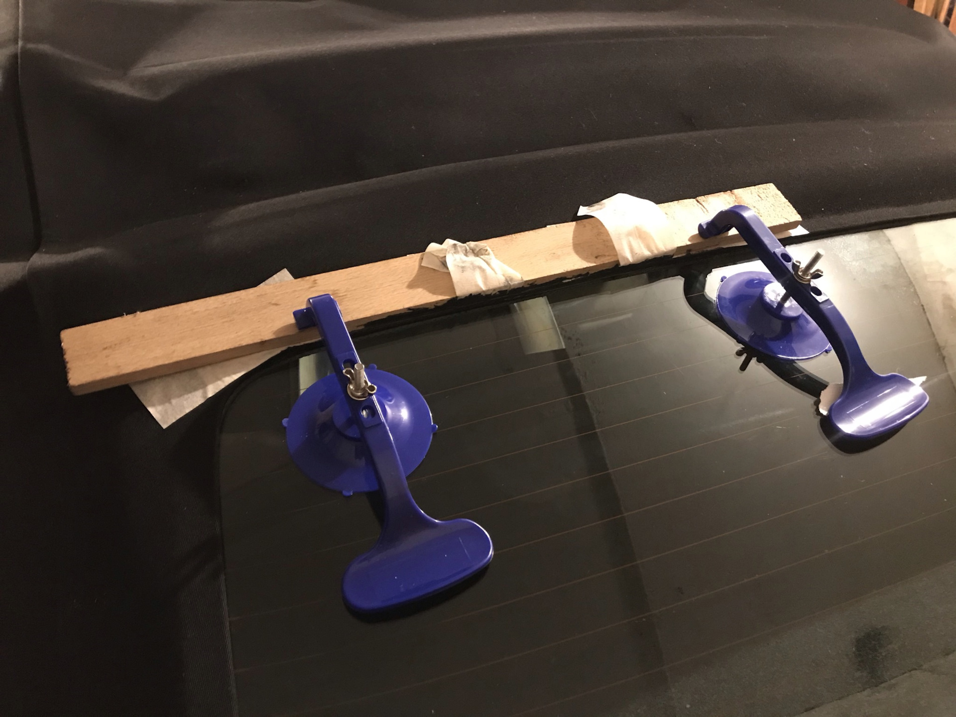

Также чтобы не заморачиваться с подкладыванием кастрюль и коробок с кирпичами и совсем все было просто, приобрел две струбцины-присоски PMA TOOLS арт. 4210306. Без них пришлось бы выдумывать какие-то подкладки, чтобы прижать тент к стеклу. Рекомендую.

Чтобы проще было клеить и тент не был в натянутом положении, крышу немного приоткрыл.
Ну а дальше зачистил лезвием остатки заводского клея со стекла, немного прошелся наждачкой по ткани, совсем чуть-чуть.
Все тщательно продул, протер, обезжирил.
Заклеил бумажным скотчем стекло и тент, чтобы не измазать.
Для укрытия также использовал старые газеты.
Нанес праймер по инструкции, выждал минут 15 пока он полностью высохнет. Праймер планировал нанести только на стекло, но получилось на обе поверхности.
Далее наносим сам клей-герметик, слишком много не надо, мало тоже.
Ну и прижимаем все это дело деревянной планкой и запасенными присосками.
Излишки клея я сразу аккуратно удалил пальцами и ветошью, ибо руки были в перчатках.
Через часов 8 планку и присоски убрал, а крышу оставил в приоткрытом положении еще на сутки, чтобы не натягивался тент.
По прошествии суток закрыл крышу.
Делал я все это неделю назад. После этого еще выдались теплые деньки и я несколько раз ездил и открывал-закрывал крышу. Все держится отлично. Выглядит максимально аккуратно и не заметно.

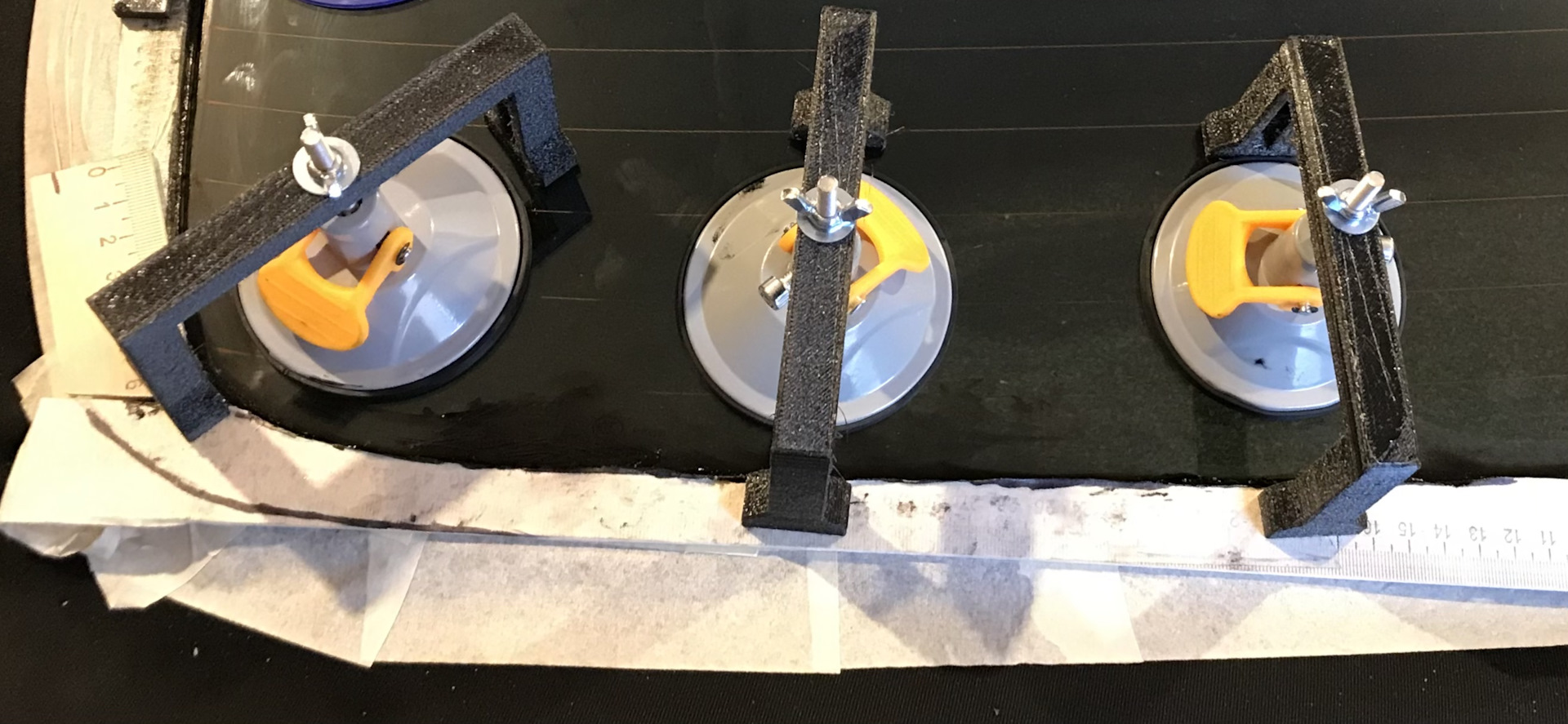

Подскажите где струбцины покупали?

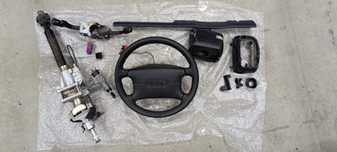

Вроде на автодоке покупал. В прошлом году хотел еще дозаказать таких струбцин, т.к. одна треснула. Но уже были недоступны для заказа. В итоге дополнительные струбцины сделал сам из мощных присосок от маленьких тисков и пластиковых прижимов, которые напечатал на 3D принтере. См. фото.
Отличная идея), выкрутился. Взял две обычные присоски смотрю на них и не пойму что делать))
