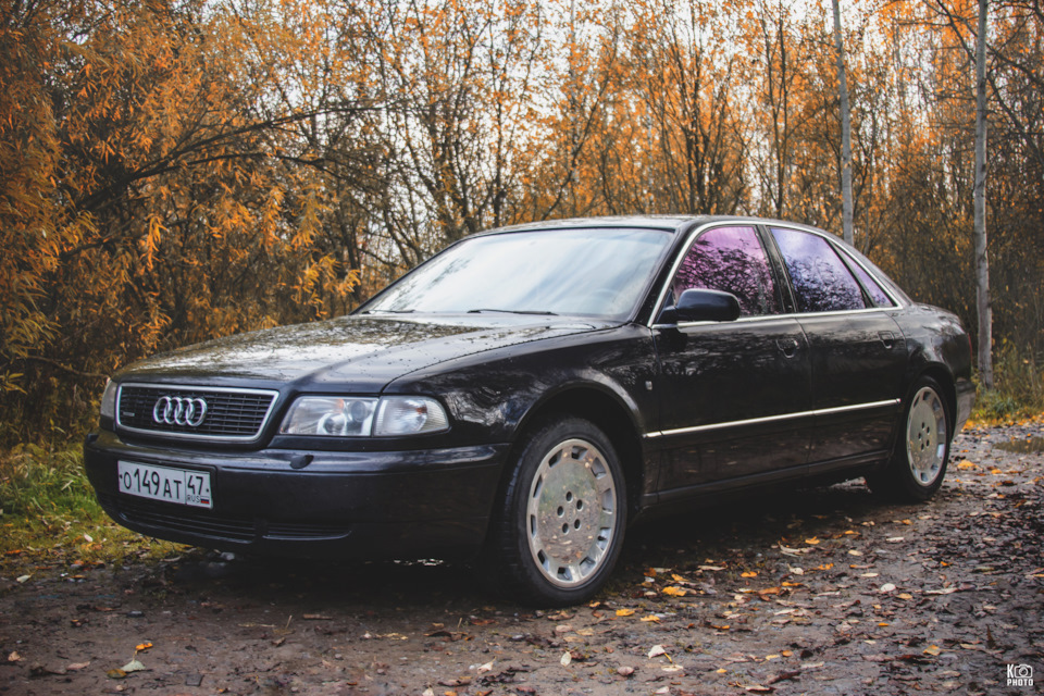

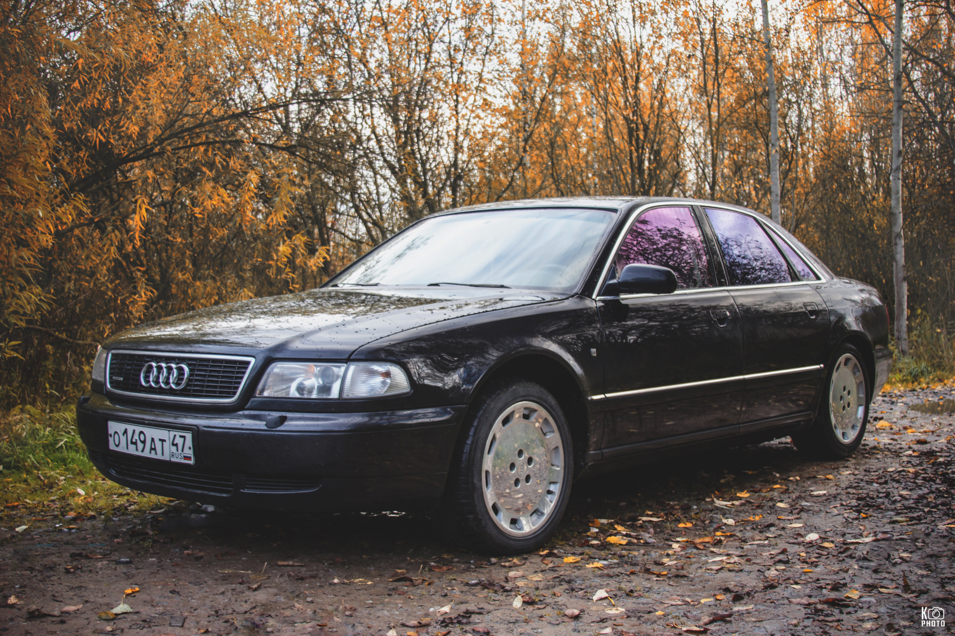

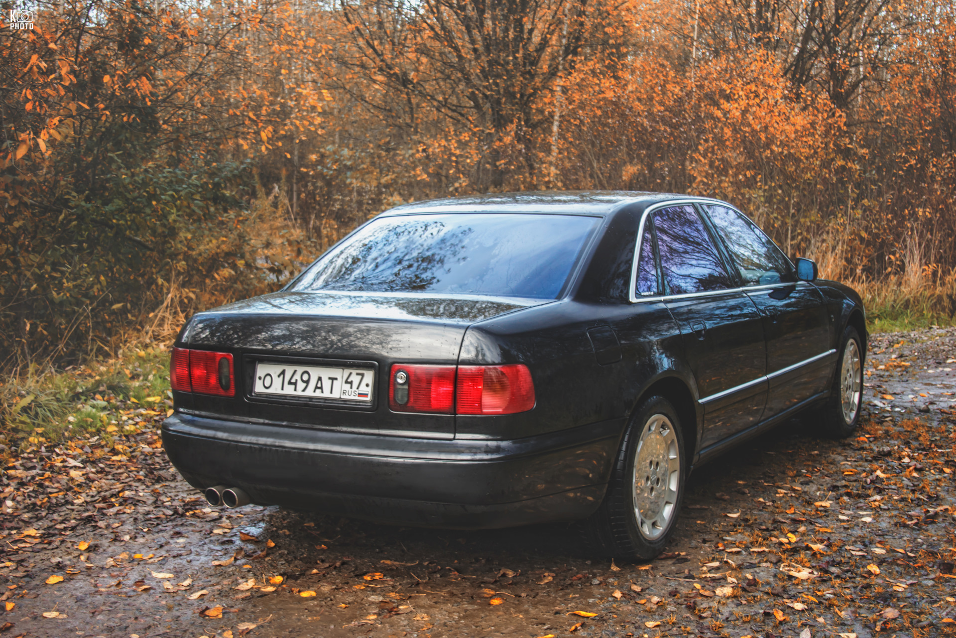

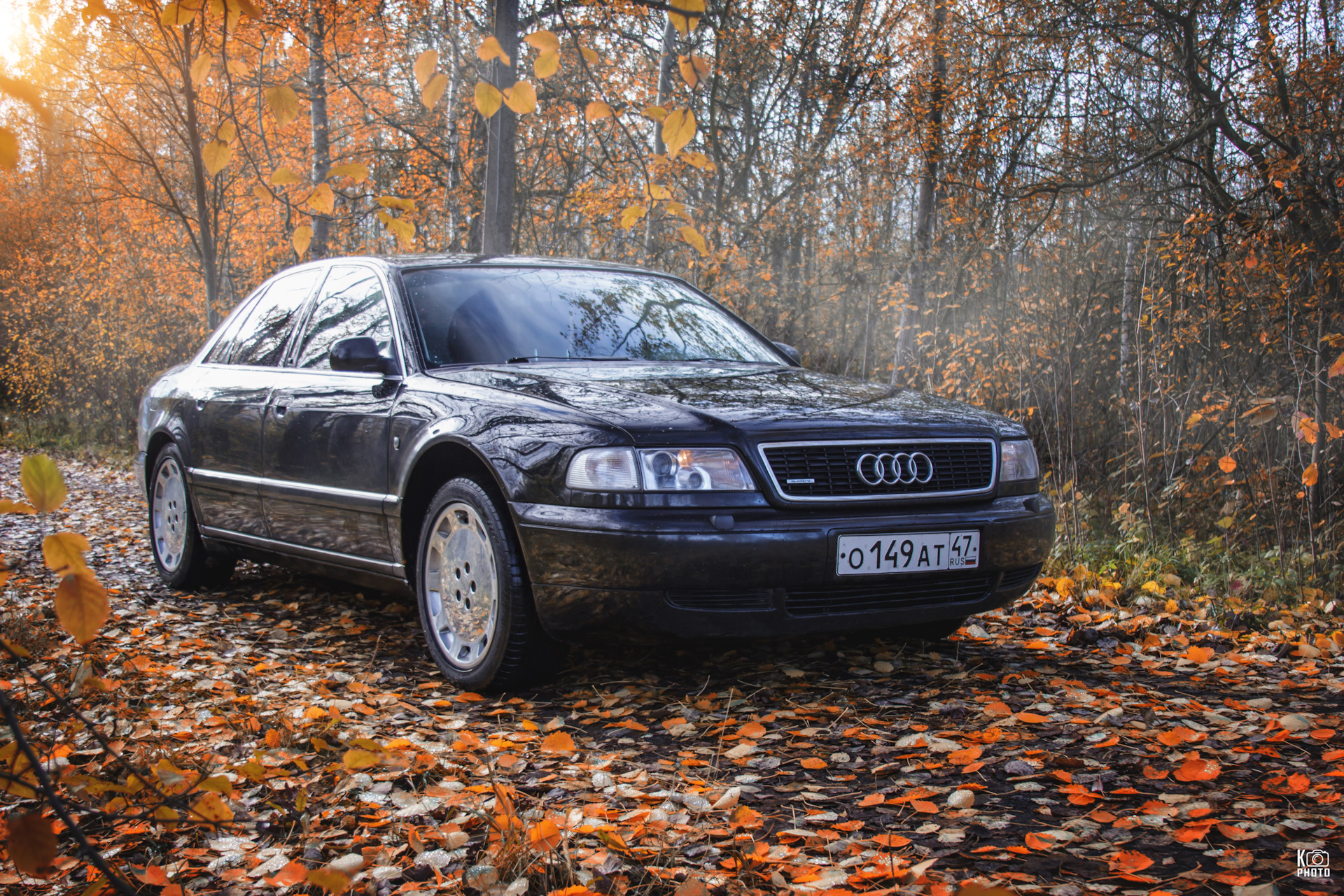

Всем привет. За окном дождливая осень — самое время подводить итоги летнего сезона.
Были произведены следующие работы:
1. Бро S3RG произвёл ревизию передних тормозов. Были заменены тормозные цилиндры, все резинки, колодки.
2. Заменены свечи и высоковольтные провода по причине дёрганья машины при разгоне. Проводы были ещё оригинальные, один из них просто развалился в руках при демонтаже. Поставил Magneti Marelli 9413 19170 086. Свечи Denso самые обычные. Заодно махнул воздушный фильтр.
3. Поменял газовые упоры крышки багажника — старые были выпущены в 2005 году😀 Не стал запаритваться и купил Patron PGS7631LY — свою функцию выполняют на 100 процентов.
Так же переобул машину на зимнюю резину — в Питере первые заморозки. Пока машина была на лете, сделал порцию сочных фото.

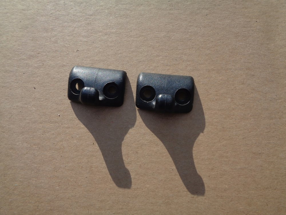

P.S. Ищу крепления шторок задних дверей. ОЕМ номер 4A0 861 337 A01C или 4A0 861 337 A.
Спасибо за внимание.

Вроде валялись у меня где-то эти креплюхи. Как вариант в Калининграде поискать, там этих автомобилей полно на разборке
Для установки этих крючков нужно рамку стекла сверлить?
Да
Вот как вариант крепежей aliexpress.ru/item/330560…tailBottomMoreOtherSeller, scm-url:1007.14976.197949.0, pvid:80933cba-a33f-456b-919c-4179978d2ec0, tpp_buckets:4976%230%23197949%2319_4976%232711%237538%23165_4976%233104%239653%232_4976%234052%2318550%2348_4976%233141%239887%237_21387%230%23183380%230
Спасибо) Думаю, что подойдут.

С креплениями засада походу. Нет нигде)))
Как вариант отдать чтоб на 3д-принтере сделали.
Сложное это дело
