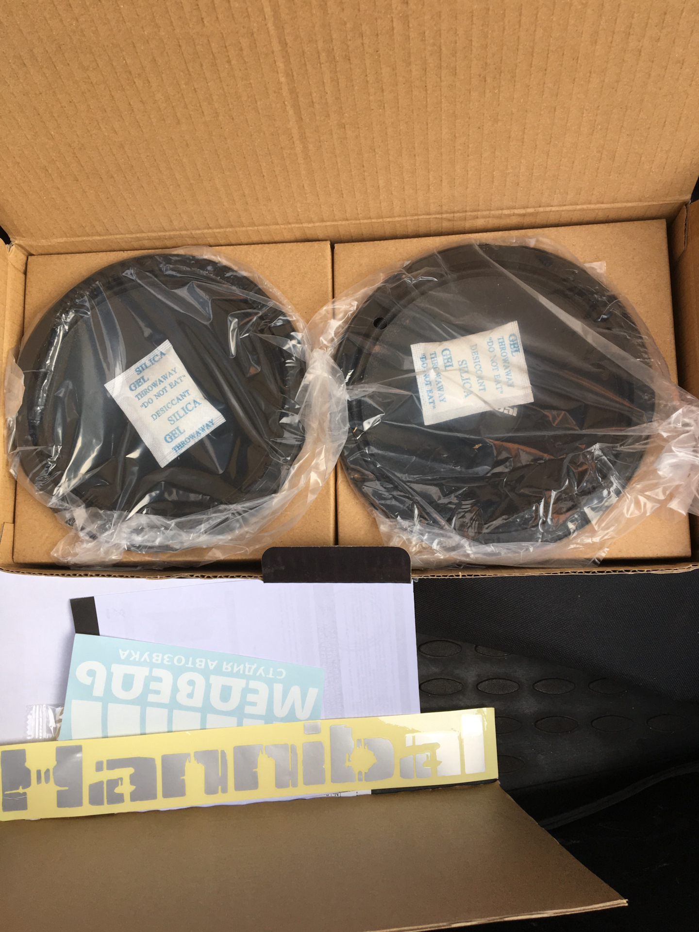

— колонки перед — Hannibal mh61v2
— колонки сзади — Hannibal x6

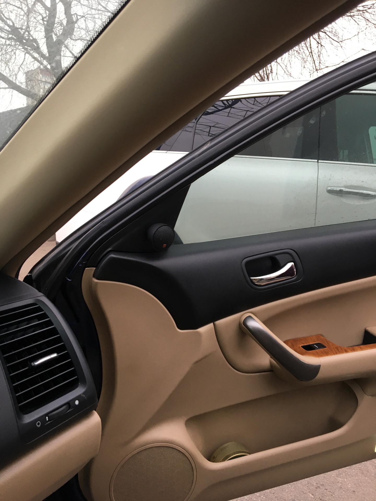

— пищалки шелковые через твиттер

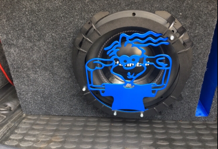

— сабвуфер Hannibal hss-2810
— короб на заказ — ФИ 55 литров с настройкой около 40 Гц
— защитный гриль на заказ

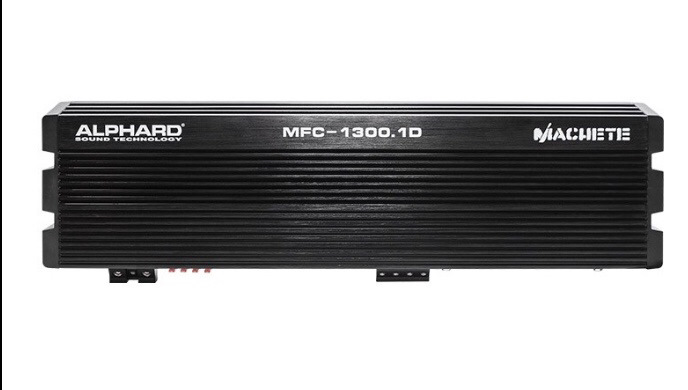

— усилитель моноблок alphard 1-1300

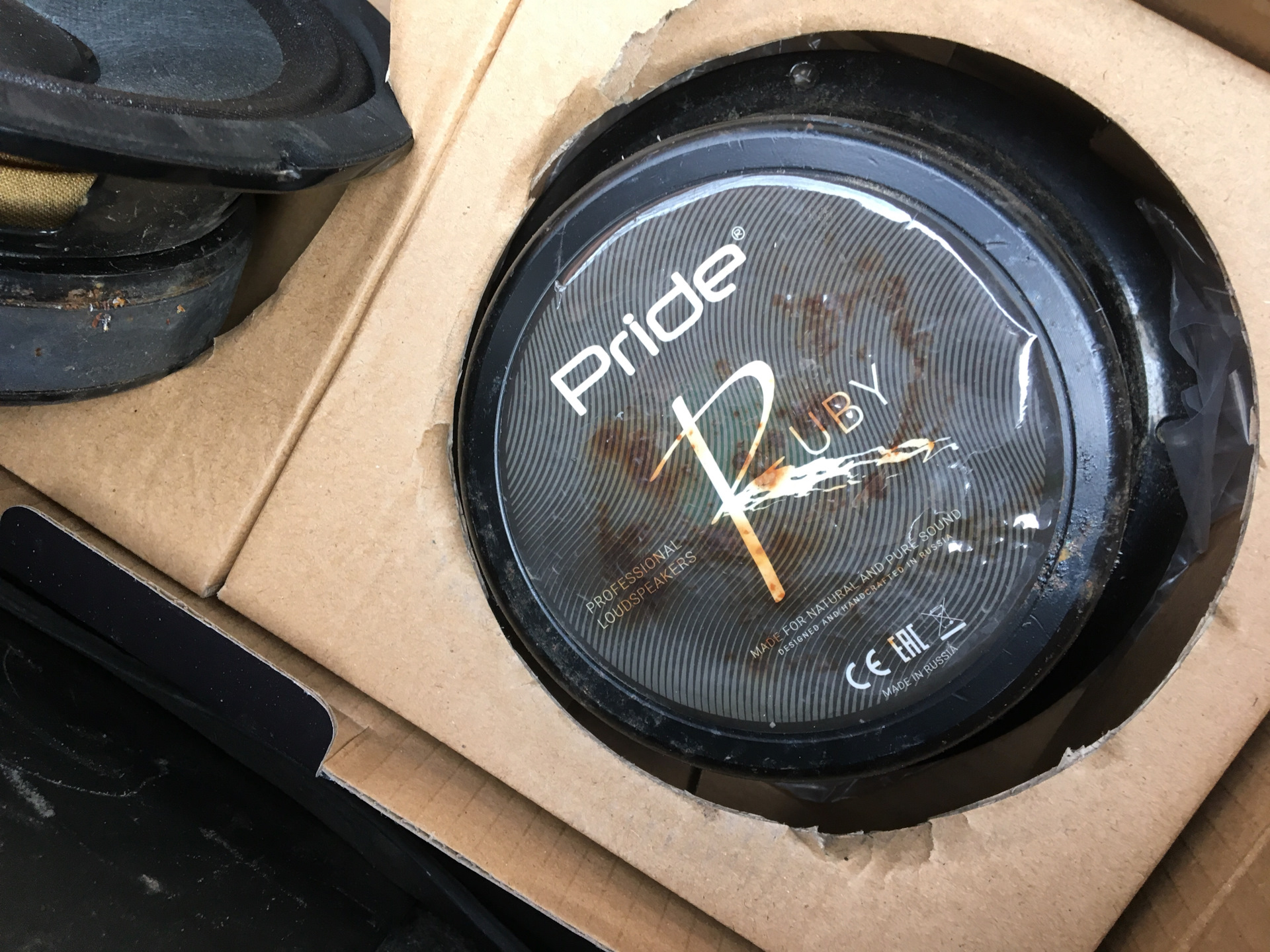

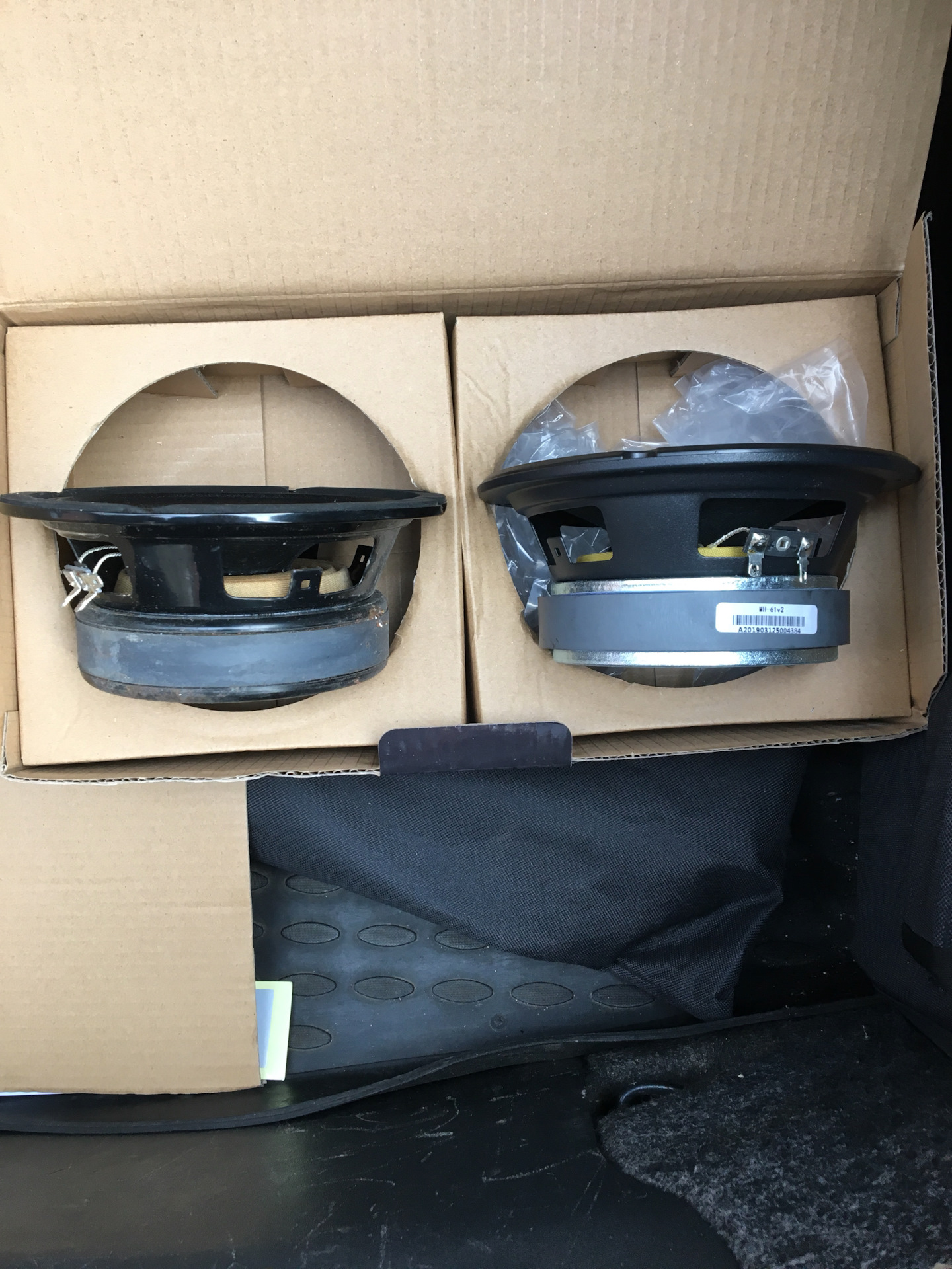

За все время, основные компоненты не менялись, несколько раз менял колонки и пищалки, а так же сменил несколько сабов.

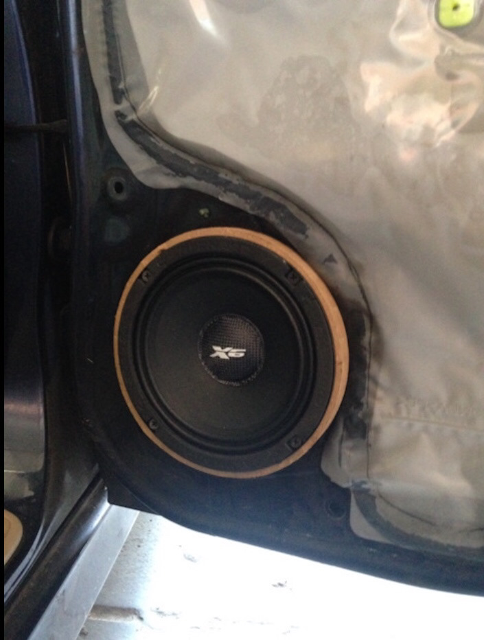

С месяц назад стал замечать что спереди левая колонка стала очень тихо играть, а справа вообще затихла, хотя вообще не мучаю…купил другие колонки и пищалки, приехал к мастеру и выяснилось, что на них попадала вода🤦♂️🤦♂️🤦♂️
Все сделали, защитили теперь сами динамики и провода, пищалки оказались менее дюйма и без корпус прямого крепления, решили оставить играть так же через кроссовер, но внедрили в корпус от МОРЕЛЕЙ 🤣🤣 первые мои колонки

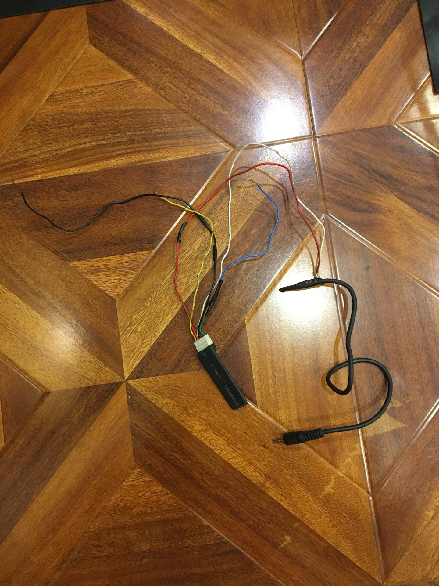

Очень хотел подружить кнопки руля с мафоном и как-то пару лет назад мне парень отдал с аккорда, у него якобы все было норм…но в прошлый раз пытались с Лехой… в этот раз с Серегой 2 часа мучились и никак…если надумаю в следующий раз, куплю новую😎

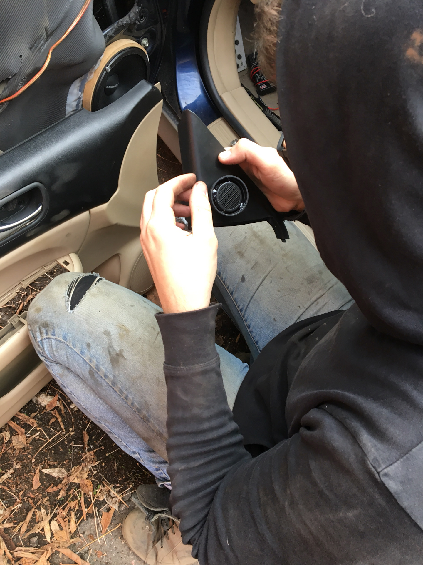

Расскажи подробней как твитеры подключил?
первые колонки в этой машине не СТОК были Morel tempo 6, они компонентные!
После того как они устали, решил кроссовер оставить и через него пустил на СЧ и ВЧ соответственно.
Хотя многие, кто ставить эстраду, делает поканально и если не рупор, а шелковая, то подключают к ГУ(как правило через конденсатор или переходники из комплекта)
Я вот заморочился🙃
