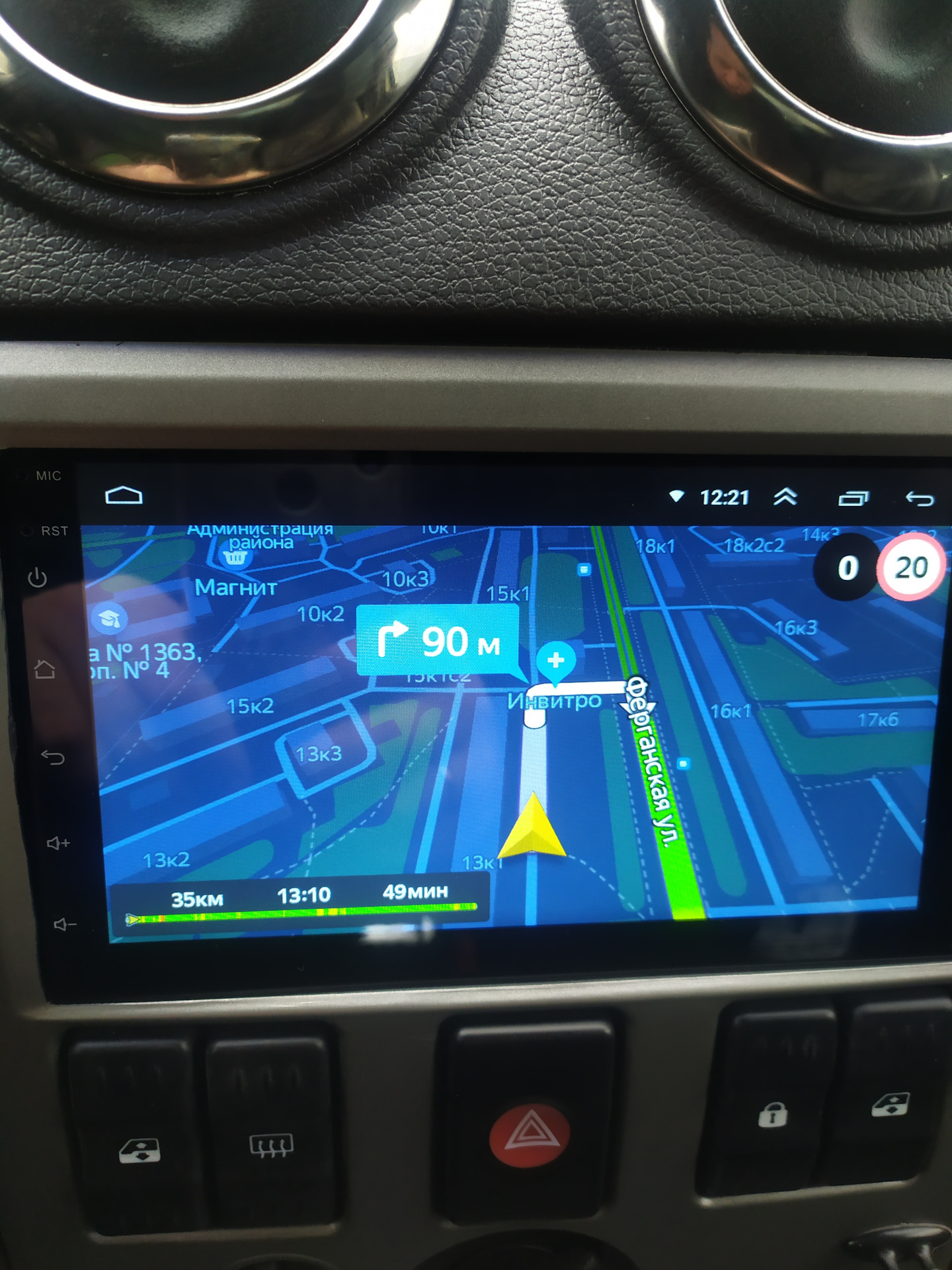

Как то накрылась медным тазом моя двух диновая магнитола Prology. Как сказали очень экспертные товарищи — накрылся операционный усилитель. Магнитола работала несколько минут, потом стал пропадать звук.
Ремонт "пролежней" был не актуален, так как с запчастью и с работой (даже у своих товарищей) это было бы полторы — две тысячи! А я ее на Avito покупал за две! Смысла никакого нет.
В общем решился поставить мафон на Android'е. Тем более, что идея поставить такую магнитолу была уже давно. А тут ещё и повод появился.
Много информации посмотрел в интернете. Искал более-менее бюджетный вариант, но рабочий. Изучив характеристики, понял, что лучше всего из бюджетного это 2 гигабайта оперативной памяти и 32 встроенной.
Магнитолу нашел на Avito в небольшом интернет-магазине. Цена вопроса кусалась не слишком — 6 999,00р.
Китай, конечно и NoName, но грузится довольно шустро. Отлично работающий тач и хорошее качество экрана. Для Logan'а — самое то.
Также, докупил активную антенну Bosh для улучшенного приема радио.
Установка в общем не сложная, но уже холода, во дворе этим заниматься не хотелось. По этому было принято решение доверить эту работу за деньги человеку с прямыми руками!=))
Делался как всегда у Вадима. Магнитолу устанавливал Артем! Он лучший автоэлектрик во всей Балашихе! Делал очень аккуратно и качественно.
Магнитолка встала почти как родная. Несмотря на то, что это всё-таки Китай, за свои деньги — изделие весьма качественное. Играет очень хорошо.
Находит в одно нажатие кучу станций и сразу же их запоминает. RDS также присутствует, что тоже очень приятно.
Также установили и нормальную активную антенну.
В комплекте была еще GPS-антенна, но с очень коротким проводом! А эту антенну Артём рекомендует ставить под крышу. У ребят была GPS-антенна с более длинным проводом и они мне ее установили в обмен на мою. Сигнал принимается отлично!
На данный момент катаюсь и изучаю функционал.
Есть и ложка дёгтя в этом медовом боченке. Аппарат думает, что находится в Китае и постоянно ставит китайское время. Дату и время я выставил в ручную, но после повторного включения, время снова было поставлено китайское ((.
Также, не могу установить русскую клавиатуру. Точнее я ее установил и один раз она даже запустилась, но как только я ее переключил на английскую, то на ней не было кнопки переключения языка. Может быть я что-то делаю не так. Если есть знающие — подскажите, пожалуйста!
И по поводу навигации, также были небольшие сложности. Яндекс.Навигатор, который был установлен с PlayMarcet'а зависал, тормозил и вылетал. Вопрос решился с помощью установки более старой версии 3.61. Скачал apk, скопировал его на флешку и уже установил на самой магнитоле. Навигатор заработал отлично! Но тут еще один косячек: Когда в фоновом режиме работает радио и при это запущен навигатор, то радио сразу же пропадает, как только звучит голосовая подсказка. С чем бы это могло быть связано? Если кто-то знает как решить данный вопрос — буду очень благодарен за подсказку.

"Когда в фоновом режиме работает радио и при это запущен навигатор, то радио сразу же пропадает, как только звучит голосовая подсказка."
Посмотри в настройках-информация от какого числа прошивка, одновременно радио и навигация работает на прошивках от сентября 2019. Если прошивка позже 09.2019 то смотри чтобы Яндекс навигатор был установлен приложением для навигации (в настройках магнитолы) и в настройках-приглушение самого Яндекса было выставлено "ничего не делать" .

Похожа. А навигатор ставили последнюю версию с плеймаркета или же более старую версию? Память 1/16 или 2/32?
Да, старую. Память 1/16 и флеш 32
Тогда у Вас другая. У меня Android 9, и память 2/32
Тоже 9 андроид
