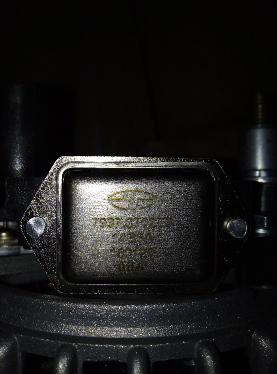

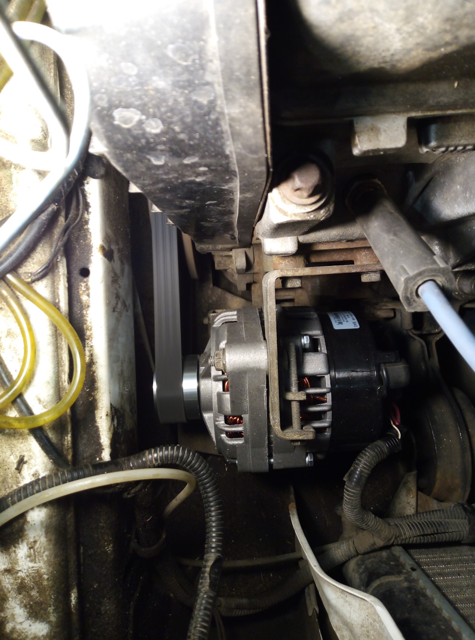

Всем привет, давно ничего не выкладывал, как так ничего не ломалось, только вот сколько я свой генератор не ремонтировал, все равно пробег и годы берут свое, и так как у меня родной генератор фирмы БАТЭ, то на него трудно, что найти из запчастей, я не знаю почему на заводе его поставили… Почитав на драйве, решил все таки установить 140 кзатэ…

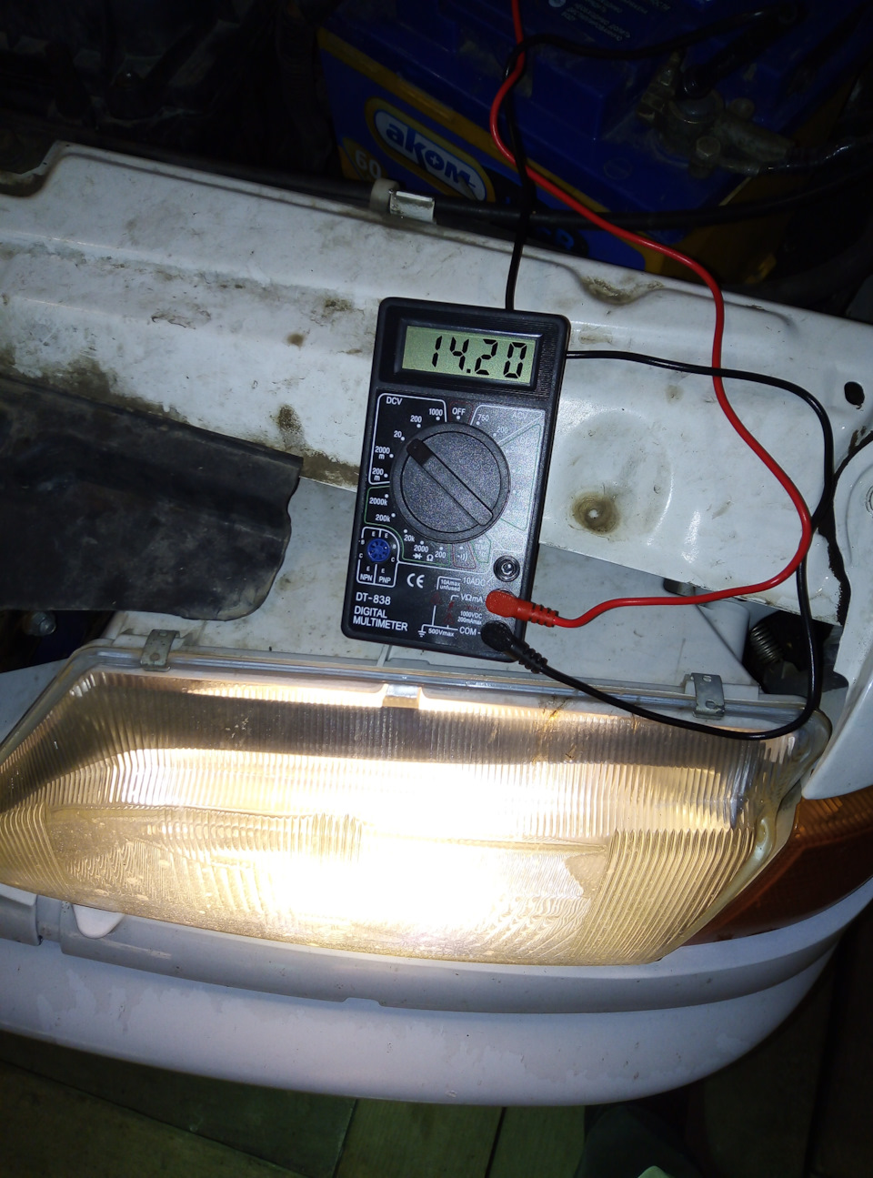

без всего 14.5 показывает на мультиметре, на б/к 14.1-14.2…ну посмотрим как будет дальше, но мой генератор сегодня с ближним светом упал до 12.6, когда 13.0, это уже никуда не годится…
Запчасти на фото: 2170370101010

Летом купил точно такой же генератор, все подключил, согласно схеме. Но! При запущенном двигателе лампа акб горит в пол накала и зарядка не больше 13.5 вольта, покатался пару дней и снял его… Пока на стоковом с трех уровневым гоняю…

Про подключение можно поподробнее, а то не понял как штекер подключил, а так круто
Штекер отдельно продаётся, на генераторе будут буквa L, , и её подключаем, второй провод глушим
Спасибо
aldaev
От второго можно запитать дхо, туманки и т.д)
Да кстати, что то не интересовался, второй провод на приоре куда идёт?
По моему он тоже не используется.
Но могу ошибаться.
